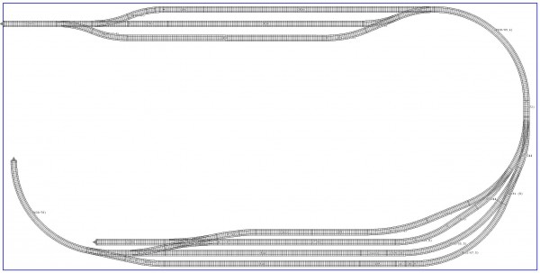

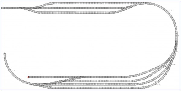

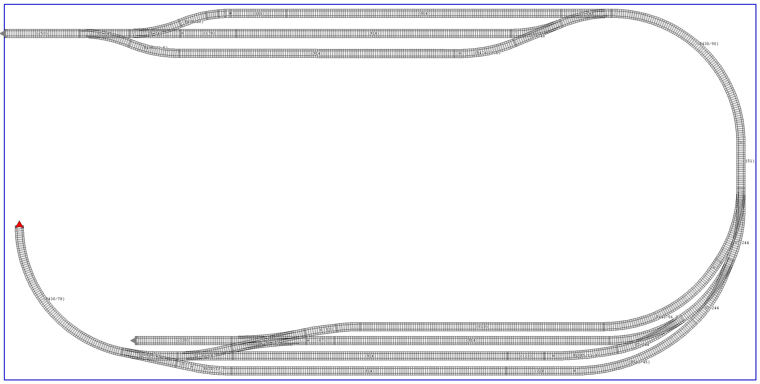

workous píše:u verze 1.bych skryťák protáhnul pod hlavní zhlaví a měl by jsi pěkný přístup ze předu
Nechápu prosím vysvětlit. :?: :roll:
V původním plánu se my nelíbila spodní stanice. :mrgreen:
Verze 3.1 další pokus
Verze 3.2 pokročilejší
Láďa

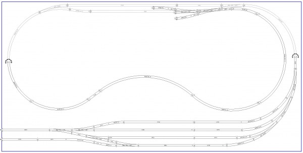

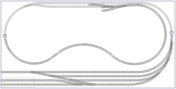

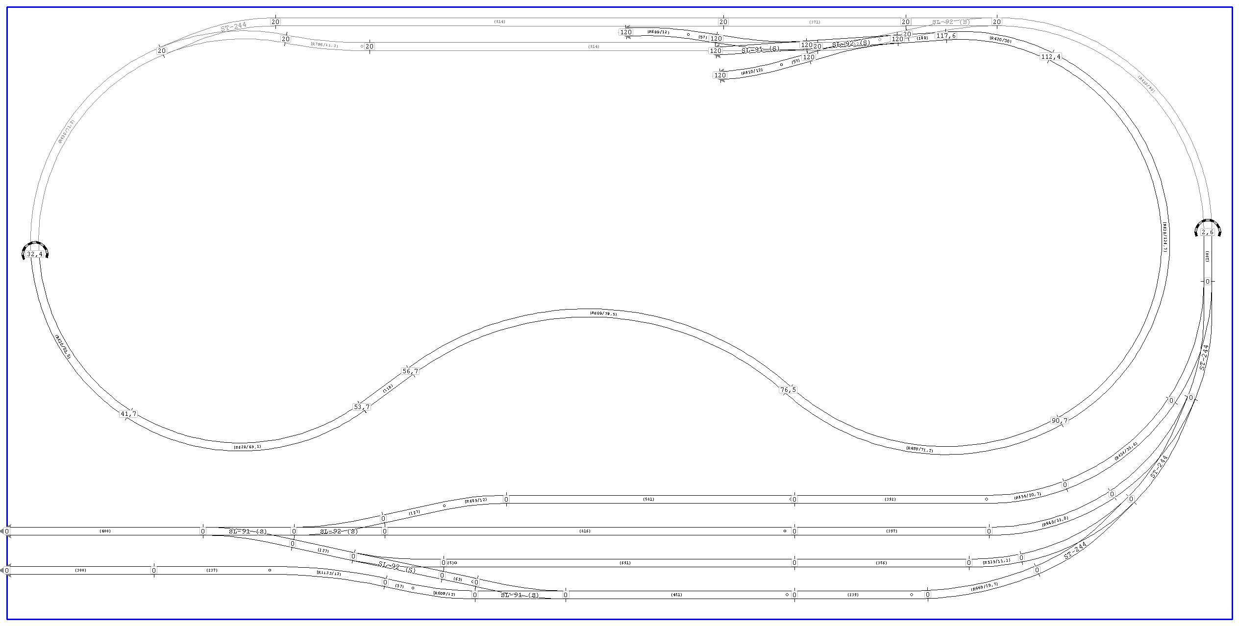

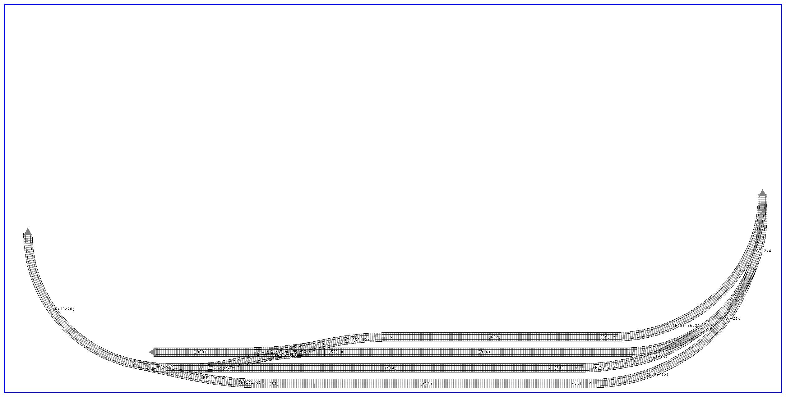

Verze 3.3
Verze 3.4

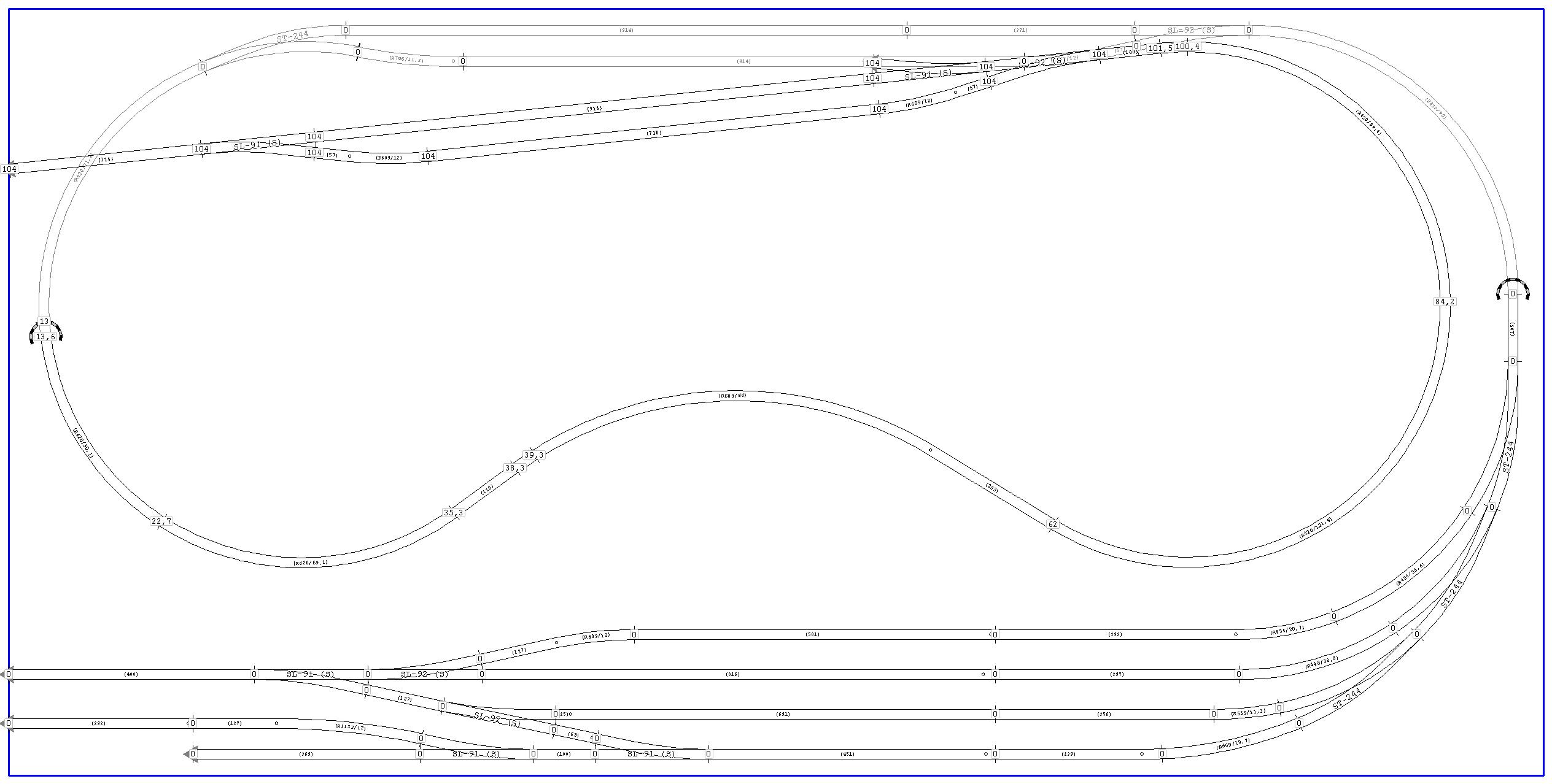

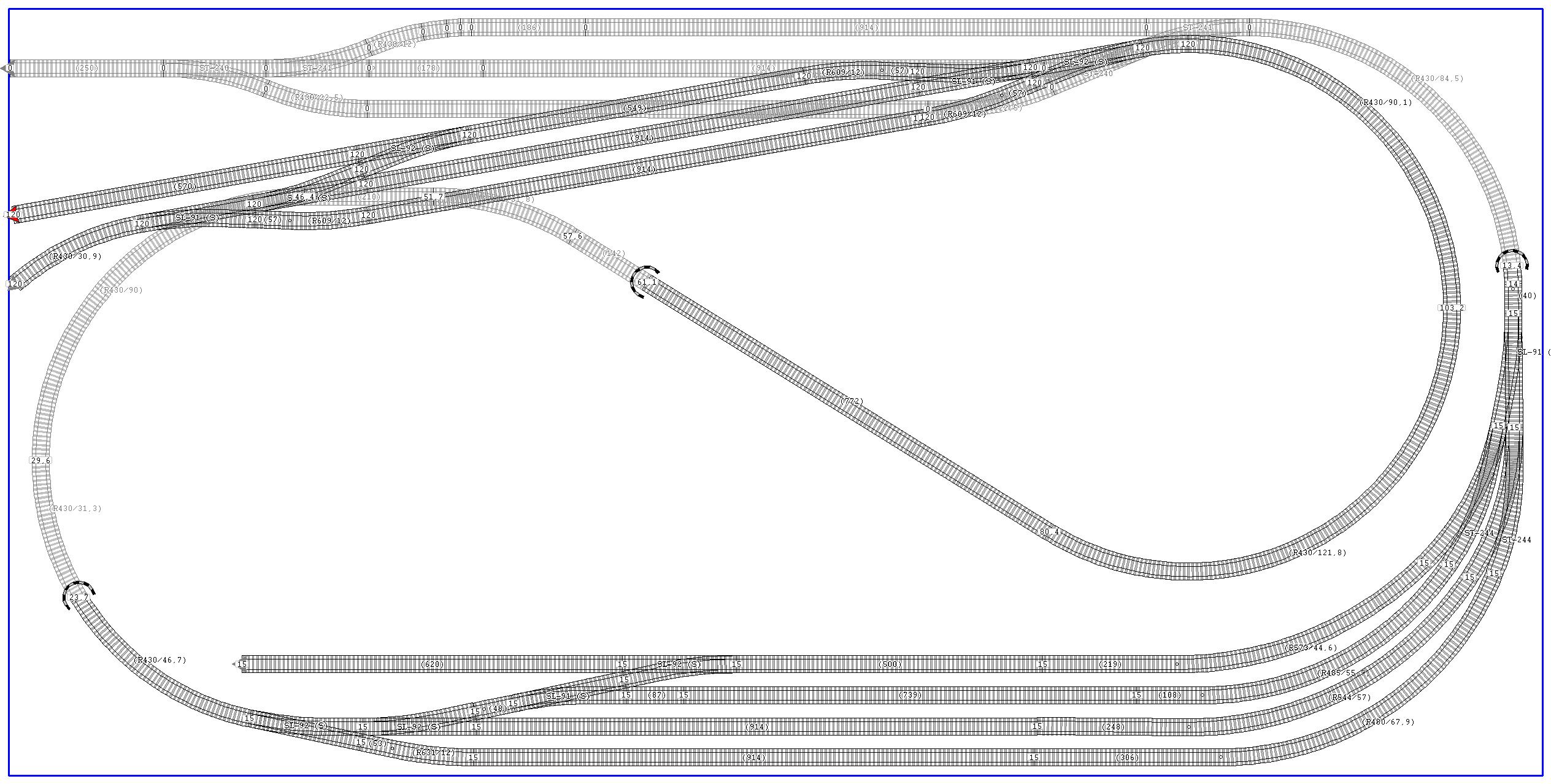

Nyní přidávám návrh celého kolejiště. :mrgreen: :!:
Prosím o poznatky a připomínky. :?:
Verze 3.7

Doporučuji zrcadlově otočit horní trat a SN.
Doupovská dráha 2. epocha TT
vmucha
Příspěvky: 669
Bydliště: Mšené-lázně
Re: Domácí kolejiště 250*125 H0
Příspěvekod Láďa » pát 12 čer, 2015 7:20 pm
vmucha píše:Doporučuji zrcadlově otočit horní trat a SN.
Důvod? :?:
Láďa
Příspěvky: 43
Registrován: pon 13 říj, 2014 4:38 pm
Příspěvekod vmucha » pát 12 čer, 2015 7:27 pm
Aby nesly ty koleje vpravo kousek od sebe při velkém vyskovem rozdilu.
vmucha
Příspěvky: 669
Příspěvekod Láďa » pát 12 čer, 2015 7:52 pm
vmucha píše:Aby nesly ty koleje vpravo kousek od sebe při velkém vyskovem rozdilu.
Pokud by ses koukl na první příspěvek první stránky ta by sis všiml... :roll:

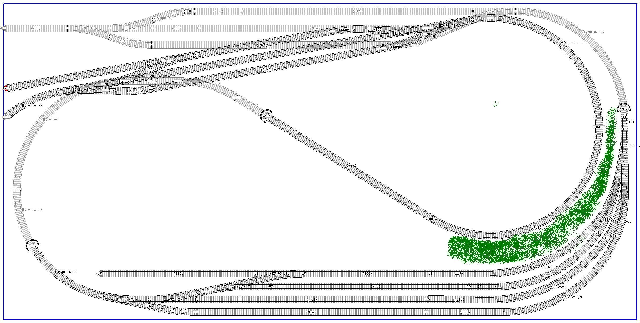

Příspěvekod Láďa » sob 13 čer, 2015 12:02 pm
Na podnět kolegy vmucha jsem udělal nástřel přechodu krajiny.
Zelená jsou stromy.

Příspěvekod lajblt » sob 13 čer, 2015 3:28 pm
2D plánek snese hodně, ale na kolmé skále moc zeleně neuděláš. Taky bych byl pro zrcadlové otočení spodní stanice.

Příspěvekod Láďa » ned 18 říj, 2015 4:44 pm
lajblt píše:2D plánek snese hodně, ale na kolmé skále moc zeleně neuděláš. Taky bych byl pro zrcadlové otočení spodní stanice.
Po delší odmlce.
Zrcadlové otočení-nejspíše neuskutečnitelné-sklon trati. :roll:
Nový výplod fantasie.

Příspěvekod hopeter » pon 19 říj, 2015 4:35 pm
Zkus tu hlavní koncovou stanici dát šikmo přes panel. Ubral bych jednu kolej a remízu ( pokud je to pro remízu vlevo dole ) jen jednokolejnou. Něco podobného ladím v TT tady http://diskuze.modely.biz/viewtopic.php?f=1&t=9615 Dobrá inspirace pro vlastní návrh je tady http://mujweb.cz/masinky2003/tipy_triky.html Pokud tedy chceš modelové kolejiště a né vlakodrom... :wink:

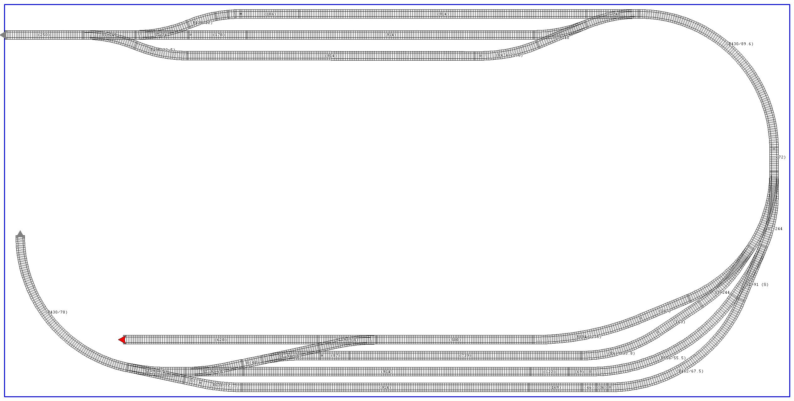

Příspěvekod Láďa » úte 20 říj, 2015 8:57 pm
Prosím nekamenovat. :roll:
Další návrh.
Tentokráte změna zhlaví.

Příspěvekod D » úte 20 říj, 2015 10:03 pm
Láďa:
Oblouk do depa je moc blízko výhybek, vlaky by se mohly o sebe otírat boky. Za výhybku patří rovný kousek koleje, aby boční rozestup odpovídal rozestupu kolejí ve stanici.
Uvažoval jsi o krajině a podobě nádraží? Pokud by budovy nádraží a skladiště měly být uvnitř panelu a ne vně, tak kolem budov a silnice povede hodně vysoká opěrná zeď, na jejímž vršku budou zase jezdit vlaky. Prostor bude stísněný, opticky přeplácaný, nereálný.
D
Příspěvky: 1375
Příspěvekod Láďa » stř 21 říj, 2015 12:44 pm
D píše:Oblouk do depa je moc blízko výhybek, vlaky by se mohly o sebe otírat boky. Za výhybku patří rovný kousek koleje, aby boční rozestup odpovídal rozestupu kolejí ve stanici.
Oblouk vyřeším, možná upravím jinak.
Budovy budou ven z kolejiště na samostatném panelu (bude odnímatelný).
Když si budu jezdit pro sebe dát je tam nebudu,pokud někdo přijde dám je tam.

Příspěvekod milan ferdián » stř 21 říj, 2015 12:50 pm
Především máš špatně položené výhybky v dolní stanici.Proč tam máš tak velké osy?Je to sice tvé kolejiště,na druhou stranu zamysli se i nad těmi obloukovými výhybky :wink: .
edit:
Při podrobnějším zkoumání,jsem zjistil ,že jsi použil kolejivo od PECA SETRACK a STREAMLINE CODE100 ,tím se vysvětluje ta velká osovost ve spodní stanici.
