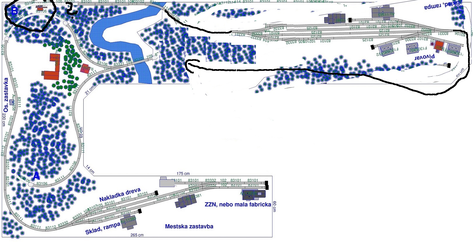

Příspěvekod Tomas.Brezina » sob 19 říj, 2013 9:17 pm
Tak jsem po delší době měl čas na chvíli usednou k PC.
Zkusil jsem letmo nastínit nápad s odboučkou Rataje nad Sázavou. Nádraží jsou smyšlená.
Spodní, větší, nádraží má tři dopravní koleje, jednu manipulační, jednu ke skladišti, vlečku k malému pivovaru (popř sklárna) a vlečku k pile (možná štěrkovna, betonárka atp.). Tři dopravní koleje jsem volil pro případ příjezdu os. vlaků z obou stran na koleje 1a2 a na 4 koleji by čekal malý osobáček do koncové stanice, možná hloupost, nevím, rád si nechám poradit. Užitná délka dopravních kolejí je cca 1300mm.
Nejsem si jist s nádražní budovou umístěnou vpředu u obsluhy kolejiště, ale mezi vlečkama se mi nějak nepozdává a navíc jsem mohl odkrýt širou trať dříve a umístit tak vjezdové návěstidlo dále od předzvěsti a zhlaví nádraží, možná taky špatně... :lol: Jak již tu zaznělo, nádraží mi nejdou .... 8)
Horní, koncové, nádraží má dvě dopravní koleje, kolej ke skladišti, ZZN a k nakládce dřevní kulatiny (možná uhelné sklady), malou remízu kde by nocoval stroj os. vlaku. Za nádražím by byla městská zástavba pro nastínění nějakého "života", aby to nebyly jen koleje a dvě nádraží " v lese" ...
Užitná délka dopravních kolejí cca 990mm.
Modeloval bych epochu IV ( s možností výměny strojů na epochu III)
Tunely A a B by se scházely vyhýbkou pod terénem spodního nádraží, vcházeli by do skrytého nádraží s vratnou smyčkou. Zatím nemám dokresleno, ale s místem je počítáno.
Bohužel mi nějak nejdou tvořit silnice a cesty takže všechny budovy jsou bez příjezdových cest...
Toť asi celý můj nápad na "papíře"...
Tomáš Březina
z21/Multimaus/Rocrail
Tomas.Brezina
Příspěvky: 245
Bydliště: Bošilec
Re: Lokální trať HO (TT) 4,6x2,3 m
Příspěvekod vmucha » ned 20 říj, 2013 6:48 am
Zkus tu kusou otočit na druhou stranu a staniční budovu trochu posunout doleva. Pak myslím, by to bylo dobrý.

Příspěvekod milan ferdián » ned 20 říj, 2013 8:03 am
Nebudu rozebírat jednotlivé stanice,ale jako celek a ten je z mého pohledu vyzrálý.Jen jedna drobnost,doufám že u tratě "B" máš dobře spočítané výškové rozdíly.

Příspěvekod Morris Zapp » ned 20 říj, 2013 8:24 am
Spíš bych řekl, že změnou na koncept průběžné tratě s odbočující krátkou lokálkou se to dost zdevalvovalo...
Vede to k vlakodromu, kde se na hlavní trati sice prohání různé vlaky, ale vlastně jen stylem "vyleze z tunelu - projede stanicí - zaleze do tunelu", za pár vteřin je hotovo; vzít další vlak a zase během pár vteřin projet kolečko, a tak dále až do úplného znudění. Lokálka to sice trochu zachraňuje, ale stala se banální kratičkou tratí bez možnosti křižování někde "na cestě". A jak bude řízen provoz v pouhých dvou lidech? Jeden bude třeba jezdit po lokálce, druhý bude dělat na hlavní trati výpravčího a zároveň ovládat lokomotivy třeba dvou protijedoucích, ve viditelné stanici křižujících vlaků? Dost nářez na jednoho člověka...

Příspěvekod _pavel_ » ned 20 říj, 2013 8:58 am
No nevím, ale mi osobně se líbí plánek ze strany čtyři. Nebudu rozebírat nádraží, ale ten typ se mi zdá pro jedno až dvoumužnou obsluhu akorát. Ale to je jen můj názor.

Příspěvekod _pavel_ » ned 20 říj, 2013 9:53 am
Já se už vyjádřil, plánek z čtvrté strany, jen by zrušil drtičku kamene. Tím pádem i toho angličana na vjezdu a zmenšil o kousek délku stanice. V koncové stanici by odebral jednu kolej. Toď vše za mne.

Příspěvekod milan ferdián » ned 20 říj, 2013 9:54 am
Je to jen od ruky a třeba skicu upravit.Stále visí otazník nad označeným místem .
