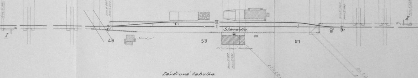

Stanice s jednou dopravní kolejí bývaly obvyklé v epochách I a II. Z epochy V známe snad akorát Hlubočepy - ale tam to vzniklo jako mezistav při postupném downgradu normální stanice. Jinak se vyskytují dopravny D3 s jednou dopravní kolejí.
"Zastávka s nákladištěm je z hlediska (modelového) provozu přece prakticky stejná?"
Není. Stanice dělí trať na mezistaniční oddíly, v každém z nich může být vlak. Mohou to být následné vlaky stejného směru, nebo vlaky opačných směrů - v tom případě asi jeden z nich bude obsluha té jednokolejné stanice. Zastávka s nákladištěm tohle neumí: i když se na ní může obsluha zamknout a po takto uvolněné traťové koleji mohou v té době jezdit jiné vlaky, tak vždycky musí být v celém oddíle jenom jeden vlak, tzn. obsluha jedoucí do nz musí být na trati sama, teprve až ohlásí přestavení se na manipulační kolej a uvolnění traťové koleje, tak smí z protější stanice vyjet další vlak. Stejně tak návrat obsluhy smí začít, až když je volná celá trať, nikoliv jenom ta část od nz do stanice, kam se bude obsluha vracet.

Morris Zapp píše:Kolíne, Kolíne, stojíš v pěkné rovině? Ten, kdo ten text napsal, asi v Kolíně nikdy nebyl :D
Samozřejmě je myšlena trať mezi dvěmi dopravně obsazenými stanicemi,mezi nimiž se nz nachází.Nikoliv úplně celá ,např.50km dlouhá trať.Takže nz na kolejišti z provozního hlediska nějakou zvláštní výhodu nepřinese.Lepší je udělat obě koleje dopravní a nakládku soustředit na kusou kolej krytou výkolejkou.Sice to není optimum,ale dopravní variabilitě to rozhodně pomůže.

Zastávka a nákladiště versus Stanice s jednou dopravní kolejí:
Stejný problém mám u svého Hevlína. Vzhledem k tomu, že dělám skutečnost tak jde jen o to, o jaký status se v té době jednalo. Jenže na prvních plánech jsou vjezdová návěstidla na stůj v základní poloze, na plánech protektorátních jsou v poloze volno a na poválečných 1948 jsou zase na stůj. (skutečnost i model najdete na mých str., nebo přímý odkaz na rámce: skutečnost: http://kubickaparabola.wz.cz/clanek03/hrus_hev.htm model zatím zveřejněny pouze plány: http://kubickaparabola.wz.cz/hevlin/projekt/projekt.htm) Tak teď babo raď. Neznám přesnou návěstní techniku té doby, ale chci dělat 30. léta. Vím jistě, že v Hevlíně byla jedna zvonová návěst.
Může existovat případ, kdy máte zastávku s nákladištěm a hlásku dohromady. Pak by to dle mě splňovalo všechny požadavky na stanici. Proč to tedy nebyla stanice? Do nedávna Březí na trati Znojmo - Břeclav. Vyznat se v tom, je někdy dost složité...

Příspěvekod Morris Zapp » čtv 21 dub, 2011 6:58 am
Lubomír píše:Jenže na prvních plánech jsou vjezdová návěstidla na stůj v základní poloze, na plánech protektorátních jsou v poloze volno a na poválečných 1948 jsou zase na stůj.
No jo, jenomže na tom "protektorátním" (tam byla echt DR, nikoliv BMB/ČMD, ne?) není v hlavičce napsáno Bf, nýbrž Hst - tím se hodně vysvětluje.
Lubomír píše:Může existovat případ, kdy máte zastávku s nákladištěm a hlásku dohromady. Pak by to dle mě splňovalo všechny požadavky na stanici. Proč to tedy nebyla stanice?
Protože hláskař ani zdaleka není výpravčí.

Příspěvekod Lubomír » čtv 21 dub, 2011 8:00 am
Morris Zapp
Vysvětluje se tím jedině to, že stejně nevím, jestli to ve třicátých letech (cca 1937) bylo nákl. nebo stanice. Nebo jsem fakt natvrdlej, že nechápu, co tím myslíš.
Prosim Tě, a jak to bylo se zvonovou návěsti? Ty byly vždy pro jeden mezistaniční úsek tak, že v mezilehlých stanicích byly vždy dva přístroje k sousedním úsekům? A v mezistaničním úseku (tedy na nákladištích, závorářských stanovištích atd.) pak vždy jen samostatné přístroje, které zvonily to, co si přilehlá stanice přeje? Nevím, kde tyto informace najdu. Chtělo by to předpisy z roku 1920...
