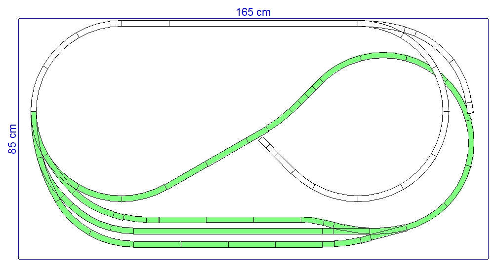

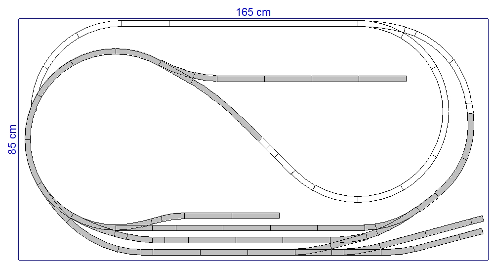

Ten rozměr165*85 cm už neplatí? Jestli ano tak něco mám.
Je to na dvě patra. Kolejiště tvoří dvě smyčky v každé je stanice. Takže jde jezdit odněkud někam a taky dokola bez přepřahání. Stanice na viditelné části může mít malou remízu pro lokomotivu. Rovněž se zde nachází kusá kolej, zde může být skladiště, já sem zvolil malou továrnu (možná porcelánka, nebo tak něco) Navíc ještě z trati odbočuje krátká vlečka do lomu nebo tak. Já sem udělal tajný armádní muniční sklad ukrytý v lesích.
Aby ses v těch pláncích vyznal: šedé koleje -viditelná část, bílé koleje- ty vedou mezi patry, světle zelené- skrytá stanice se smyčkou.
Třeba se ti to bude hodit, zdar.

Na začiatok ti ďakujem, že si sa ujal mojho planiku. Je pravda že na rozmere 165x85cm sa toho moc vytvoriť nedá ale niečo predsa len hej. Vid tvoj plánik. Kolajisko bude spratné, čiže po skončení prace bude opreté niekde kde nebude zavadzať. Pri práci bude prístupné zo všetkých strán. Moznosť s rozsírením na napadla len tak. Nie je to výsada. Veď aj takýto kusok zaberie hodne času a financii ktorých je nedostatok. Varianta s takýmto skryťákom ma už napadla, jediené čo mi robí vrásky je umiestnenie prestavníkou(chcem použiť serva) pod vrchnú stanicu tak aby nezavadzali prejazdu v skryťáku. Musel by som ich dať len nejak bokom čo by bolo asi viac roboty s nastavenim alebo skrytak posunúť niekam inam.

josooo píše:na rozmere 165x85cm sa toho moc vytvoriť nedá ale niečo predsa len hej
To je vcelku slušný rozměr, víc záleží co na tom rozměru má být, jsou tu plánky i na menší kolejiště.
josooo píše: jediené čo mi robí vrásky je umiestnenie prestavníkou(chcem použiť serva) pod vrchnú stanicu tak aby nezavadzali
V pravo je opěrná stěna, část udělej oddělávací, třeba na šroubky, nebo oddělávací celý kopec. To by bylo výhodnější, pro případ nehody v tunelu a serva umístíš vedle skryté tratě. Na druhé straně je budova stanice, tak serva umístíš do ní.

Prekreslil som do wintracku plánik, ktorý mi tu ponúkol fruafru. Vrchná časť kolajiska mi vychádza do výšky 76mm, čo úplne postačuje a stúpanie som neprekročil o viac ako 3 percentá. Z ľavého zhlavia vrchnej stanice som spravil odbočku ktorá zatial poslúži bud ako vlečka, neskor ak bude priestor by som dostaval panel s koncovým nádražím. Takáto koncepcia sa mi páči, lebo aj bez koncového nádražia bude premávka na kolajiskú pestrá. Posúďte sami.

Příspěvekod vmucha » pát 11 bře, 2011 1:16 pm
Jen bych dal ke zvážení remízu jednomístnou a podle zvolené epochy (píšeš, že se rozhoduješ mezi 3 až 5) uvolněnou kolej osadil buď skládkou uhlí nebo nádrží pro zbrojení naftou.

Dobrá práce jasooo. Jenže bych to nebyl já abych neměl připomínku.
Ten plánek dotvoř až do konce, to i s tím plánovaným dílem koncové stanice. Jde o to abys měl přesnou představu kde budou díly napojeny na sebe. Zjednoduší se tvorba krajiny, protože budeš vědět kudy povedou koleje a nebude třeba nic složitě v budoucnu přepracovávat. Ta odbočka je dobrý nápad. Pro současné použití, bez rozšiřujícího dílu, bych si dovolil návrhnout úpravu. V místě kde se vlečka odklání od hrany panelu, přidej vyhybku. Na vlečku se bude odbočovat. a na příme koleji udělej zastávku, pro motorák. Ten sem vozí zaměstnance a případně nějaké turisty. Ta zastávka může zůstat i po prodloužení tratě do koncové stanice.
Stejně jako kolega Vmucha, bych zvážil jednomístnou výtopnu. Nahrává tomu i jednoduchost plánku. Představ si že lokomotivy co zde nocují, jezdí zbrojit do depa na hlavní trati, kam je tahle železnice napojená. Jestli trváš na remíze, v koncové stanici pro ni najdeš určitě víc místa.
vmucha píše:uvolněnou kolej osadil buď skládkou uhlí nebo nádrží pro zbrojení naftou
Trochu se obávám o nedostatek místa, volnou kolej bych raděj nechal pro odstavení osobních vozů, nebo pro případ motorového provozu, pro vlečňák.
