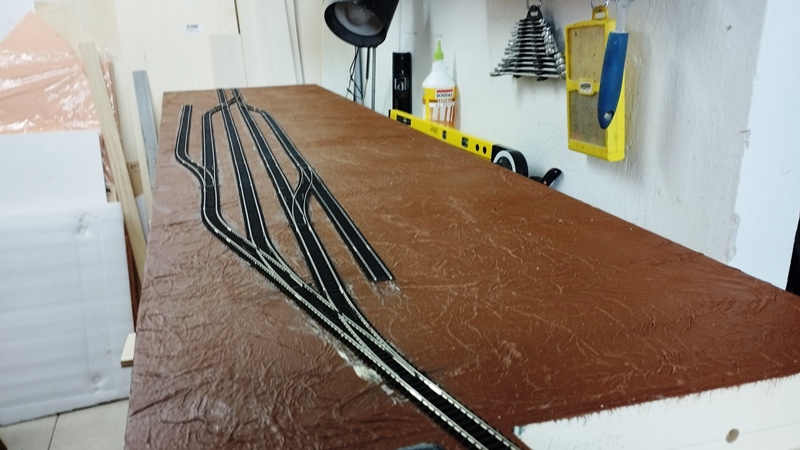

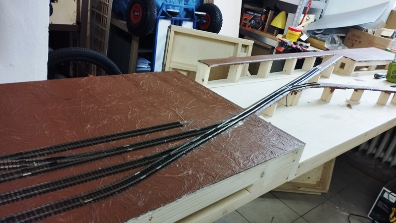

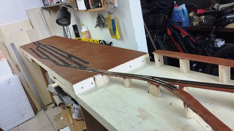

Nakonec došlo ještě k úpravě vjezdového zhlaví úvraťové stanice. Nyní je rozvětvení obou tratí před vjezdovou výhybkou, tak jako např. v Litni. Zbylý angličan se přesunul na koncové zhlaví. Jsou položené koleje ve stanici a úseky na všech dopravních i manipulačních kolejí jsou rozdělené na bloky s napájenými vodiči. Vše je tak připravené pro případný Rocrail. Veškeré kolejivo je modelové Tillig a výhybky EW2. Teda zlatá práce s kolejivem Peco code 100 v H0 ....

Super, to vypadá mnohem líp. I ten úhel staničního kolejiště proti hraně panelu je super.

Příspěvekod hank61 » pát 21 říj, 2022 5:30 pm
vojtas píše:Super, to vypadá mnohem líp. I ten úhel staničního kolejiště proti hraně panelu je super.
Díky. Osy kolejí stanice jsou oproti ose segmentu pootočené o 3 stupně. :wink:

Příspěvekod Dusan » pát 21 říj, 2022 6:09 pm
Co máš za poloměry R, od vjezdu za druhou vyhýbkou a za vekslí k výtopně taky ? Připadají mi zbytečně ostré, trochu uvolnění by to chtělo do té lokálky :-)

Příspěvekod hank61 » pát 21 říj, 2022 6:18 pm
Dusan píše:Co máš za poloměry R, od vjezdu za druhou vyhýbkou a za vekslí k výtopně taky ? Připadají mi zbytečně ostré, trochu uvolnění by to chtělo do té lokálky :-)
Ta fotka mírně zkresluje. Oblouky u výhybek jsou dle geometrie kolejiva R 353, respektive Tillig R22 a G5.

No vida už to jede na svět. Teď ještě ty dráty zapoj na detektor a můžeš ladit rokec ( RocRail ) :wink:

Příspěvekod vojtas » sob 22 říj, 2022 1:43 am
K EW2 patří na tilligovskou osovku oblouk R631 bez mezikusu g5. R353 a g5 je geometrie EW1.

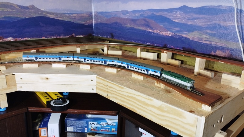

Dnes jsem opět od rána pájel vodiče a pokládal kolejivo na dalších dvou segmentech. Tím tento víkend s pracemi na kolejišti končím. :wink:

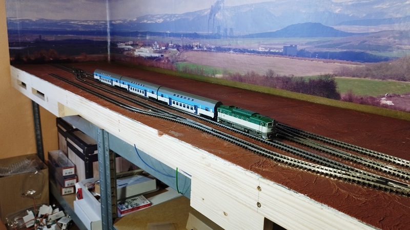

No a takto bude vypadat souprava s nejdelšími patrovými vozy ve stanici a na oblouku R500mm.

Ano to je ten správný čas na dobrou brazilskou kávu a rozjímat při studiu RocRailu... :)
Zase tolik nespěchej ať nemusíš na vánoce plánovat další kolejiště. :lol:

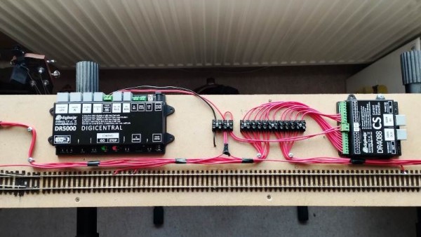

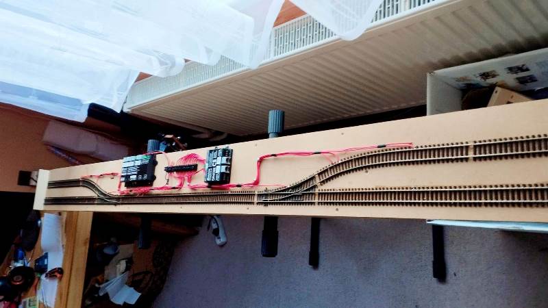

Takový Cimrmanům "krok stranou" od stavby tohoto kolejiště :D Ze zbytků kolejiva H0 vznikl jakýsi testovací segment pro praktické seznámení a zkoušky řízení pomocí SW Rocrail. Takže ještě nakonfigurovat DR5000 a hurá do neznáma :wink:

Příspěvekod hopeter » čtv 27 říj, 2022 2:10 pm
Ještě bych tam přidal nějaká funkční zarážedla , o rovnou desku olámeš spřáhla pokud se mašina vymkne kontrole... :wink:
