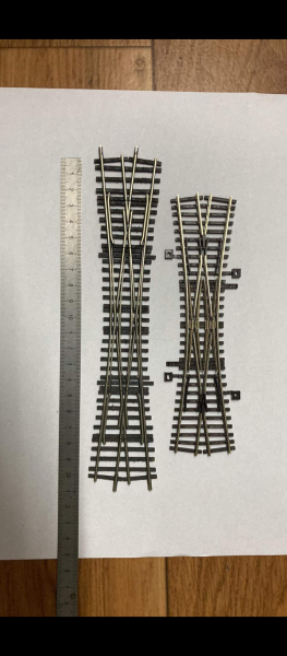

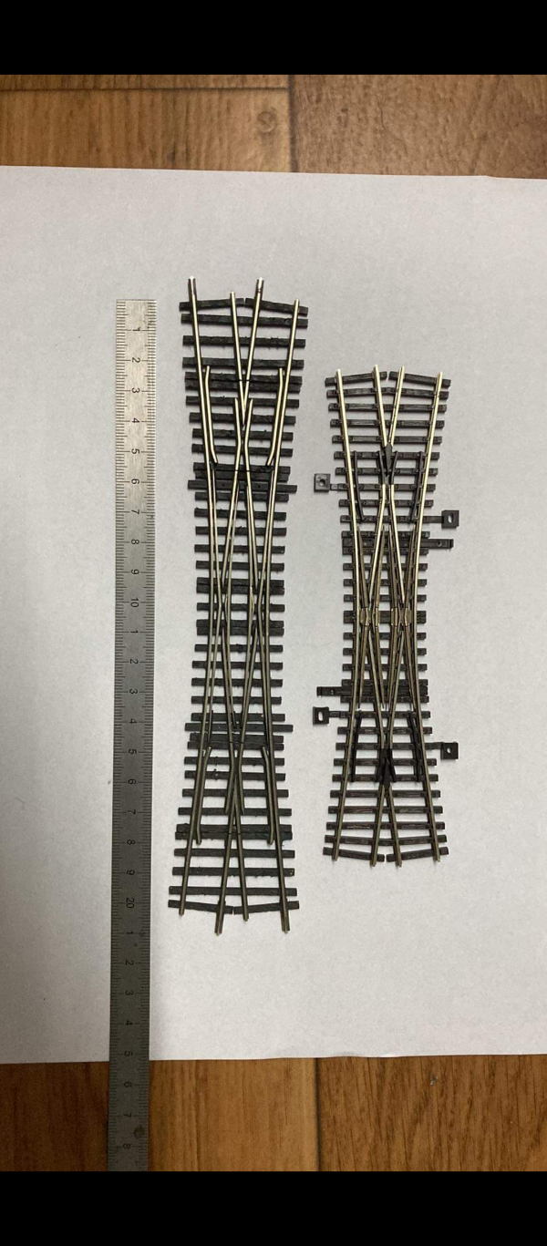

Aspoň skusmo som rozložil koľaje a výhybky v stanici. V ľavom zhlaví ešte namiesto 2xEW1 výhybky
dám križovatkovú výhybku. Neviem či dať Tillig DKWI alebo DKWII typ,,Baeseller,,????
Neviem aký je medzi nimi rozdiel okrem dĺžky?
Ostatné výhybky budú všetko EW2 + jedna trojcestná.

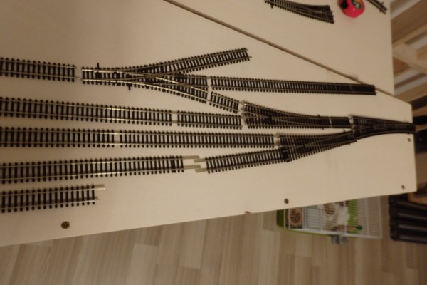

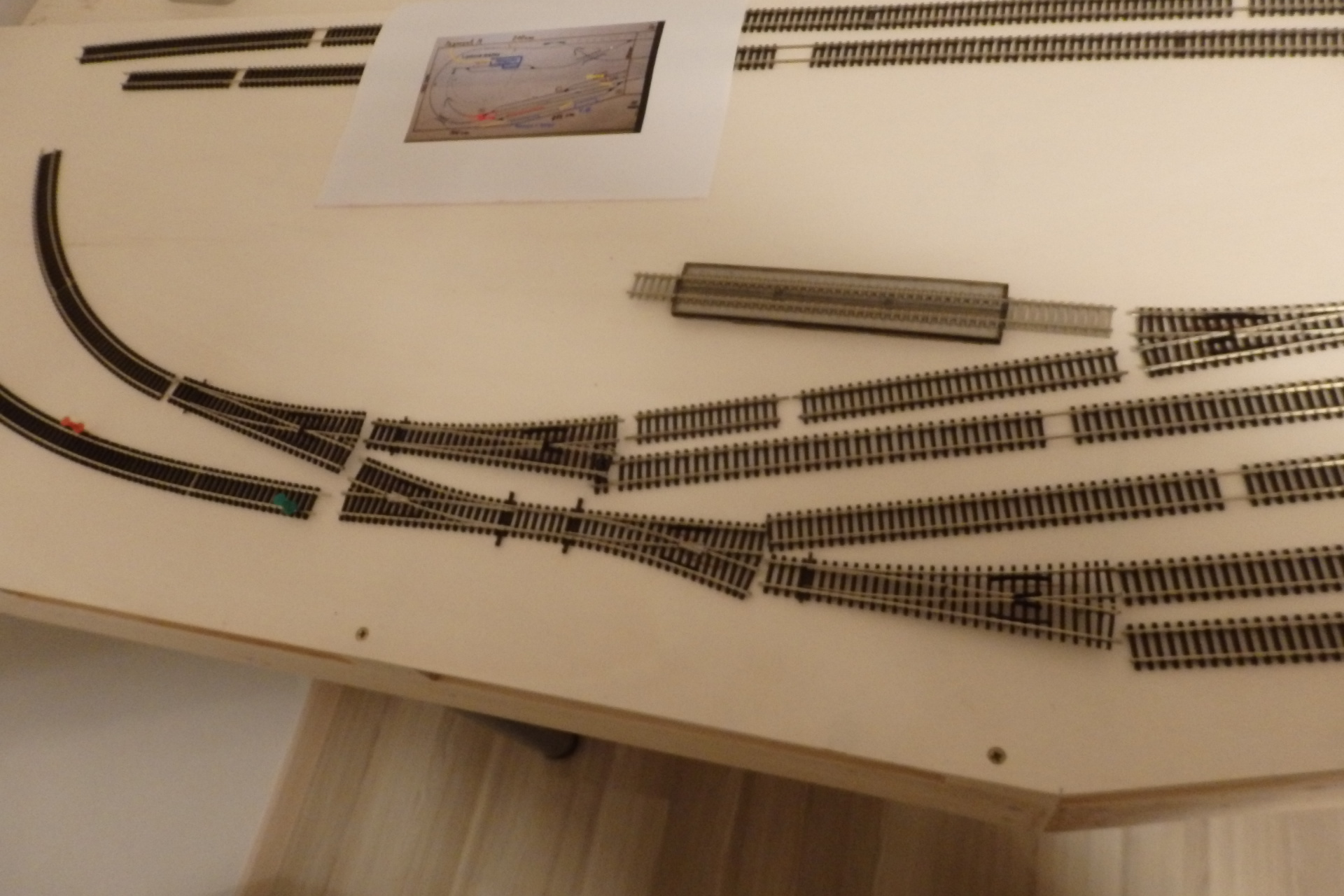

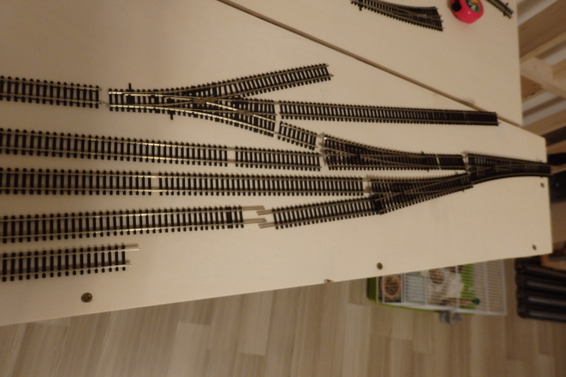

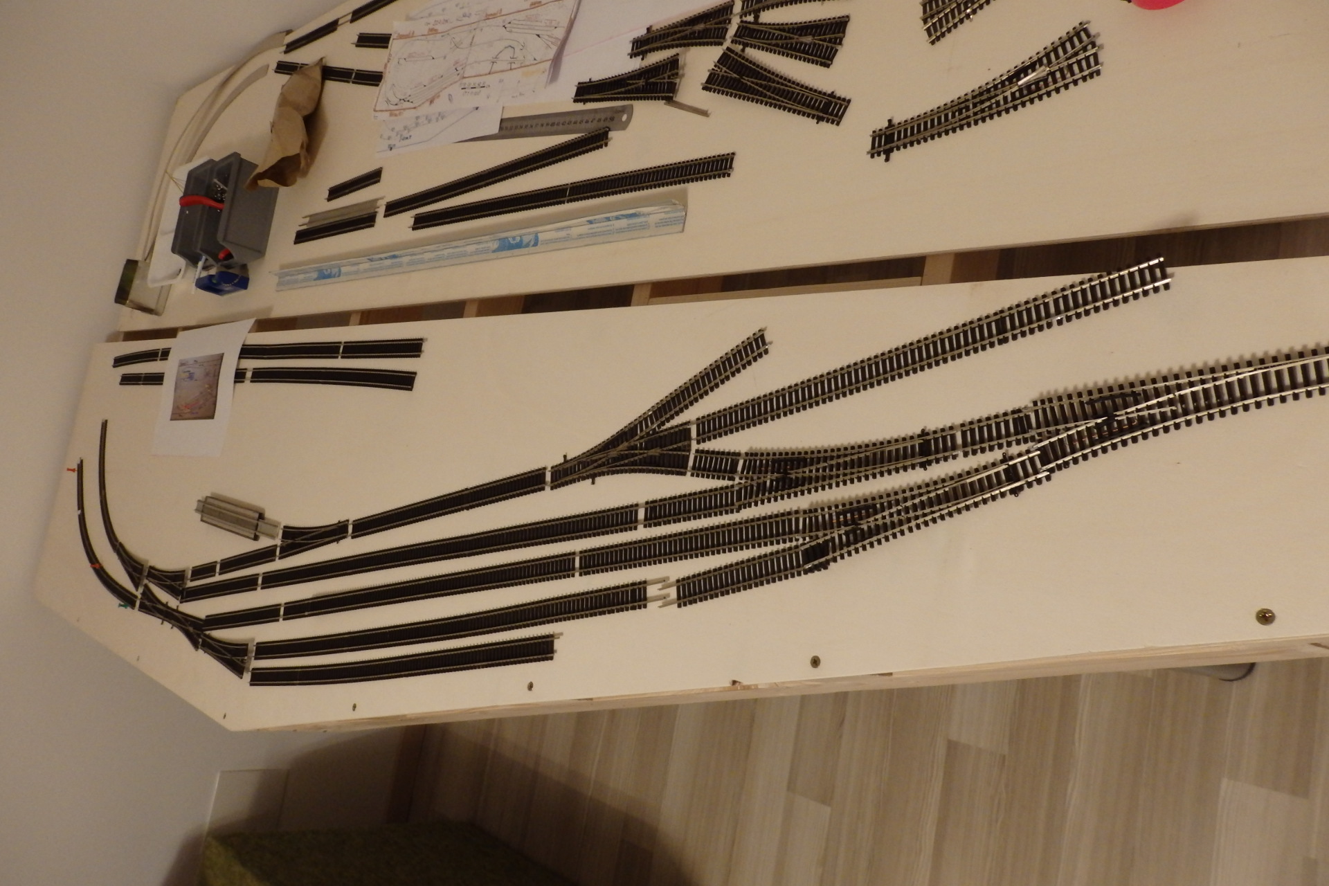

Prikladám aj foto rozloženia koľají na ,,nečisto,,.
Mirec
Ľavé zhlavie
Pravé zhlavie
Celkový pohľad na stanicu

Příspěvekod Zlámalík » pát 16 pro, 2022 10:36 pm
Křižovatkové výhybky Baeseler se u nás nepoužívaly, je to německá záležitost.
Mají jiné uspořádání - jazyky jsou vně, zatímco u nás jsou uvnitř křížení

Příspěvekod TheJaro » pát 16 pro, 2022 11:20 pm
Mirec - DKW od tilliga sa vyhni oblúkom,ja som 3ks zahodil lebo som nebol vôbec ale vôbec spokojný ako mašiny chodili - majú hrubé jazyky ako ew1 a ibw. Baeseller som mal na modulovke 2 ks,jazda všetkého bola výborná a ako píše Zlámalík u nás sa nepoužívali.
Ja som si dal vyrobiť u kolegu s FB KKkoleje. To je úplne iná liga,určite stojí za zváženie

Příspěvekod Zlámalík » sob 17 pro, 2022 3:27 pm
Musím se opravit - kolega Bedlisch mne upozornil, že "u nich na severu" je všechno jinak a Baeselery tam prý byly (Žatec, Bečov).
Už se to i probíralo, zde: viewtopic.php?f=16&t=438&start=180

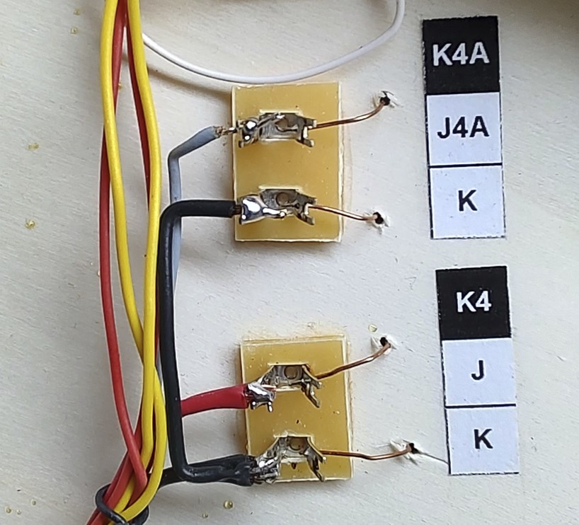

Ešte sa chcem opýtať, ako napájate zospodu prívody napájania z rozvodu J,K na koľajnice.
Rozmýšľam, že naletujem 3-4 cm dlhé kúsky vodičov zo spodnej strany koľajníc (aby bolo viditeľné zo spodu)
a na ne potom budem letovať už presné dĺžky vodičov na napájanie J a K, srdcovku, vodiče k detektorom obsadenia....
Letovať 15-20 cm kúsky som rozmýšľal, ale tak či tak by som ich potom zas nadpájal na presné dĺžky...
Hlavné vodiče J,K chcem dať priemeru 1,5 mm2 a z nich jednotlivé napájanie koľají, výhybiek, srdcovky 0,50 mm2.
Bude stačiť taký priemer? Alebo dať radšej 0,75mm2 na napájania odbočiek z J,K vodičov?

Příspěvekod Zlámalík » ned 18 pro, 2022 7:27 pm

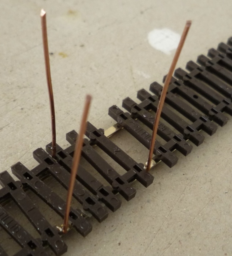

Já to dělám takhle:
Pájecí lištu jen nalepím epoxidem či nějakým všelepem zespodu, popíšu a vývody z koleje zapojím do otvorů oček. Pak propojím zbytek elektroniky.
Výhoda je, že vím, kde co mám a vše můžu změřit. Při případné demontáži to jen odpájím a vyměním.

Příspěvekod Mirec » pon 19 pro, 2022 8:08 pm
Dik za foto, nejak tak aj ja rozmýšľam, že porobím napájanie.
Ešte sa Ťa opýtam Zlámalík, aké priemery mm2 káblikov používaš?
Ako som písal , ja chcem dať 1,5mm2 na hlavné rozvody a asi 0,5 -0,75 mm2 na jednotlivé odbočky
k napájaniu koľají. Neviem čo na dekodéry? napájanie prestavníkov MP1? a spätné väzby....?
Čo som prečítal na nete, každý používa iné priemery, do tenkých priemerov by som ale určite nešiel.
Čo sa týka elektriky, tak to som úplne laik, takže budem tu mať ešte asi veľa dotazov k zapojeniu
koľajiska :)

Příspěvekod kiski » úte 20 pro, 2022 9:59 am
Ja zas s križovatkovými výhybkami od Tilliga nemám žiadny problém. Musí sa dať dobrý pozor pri ich pokládke, musia byť totálne v rovine.
Kiski

Příspěvekod Zlámalík » úte 20 pro, 2022 10:23 am
Mirec: tady na Malé Pace to mám z tenkých drátů, kolejiště je malinké. Ale doporučil bych hlavní trasy 1,5 mm2, odbočky napájecí 0,5 mm2, vodiče přes detektory obsazení atd. taky 0,5 mm2, jde zase jen o prodlouženou větev napájení. To samé platí pro rozvod 12 V pro napájení příslušenství - osvětlení, přesuvna atd. Napájení dekodérů a přestavníků stačí taky 0,5, v pohodě i 0,35 mm2 nebo něco takového, já používám rozpáraný kabel pro zabzpečovací systémy, který mám v práci (2x0,5 + 6x0,22). Lokomotiva má odběr cca do 150 mA a vodiče 1,5 mm2 jsou v domovní instalaci používané po zatížení do 10 A. U modelů spíš vadí úbytky napětí na delší trase, ale ta výše uvedená kombinace to s přehledem zvládne.
Oddělit DCC-trakce a DCC-ovládání hned na začátku (mám dva extra přívody do panelu už z centrály). DCC-ovládání mám zkroucené kvůlu potlačení rušení. Nezapojovat to nikde do kruhu, vždy by se to mělo větvit jako strom.
Někde si udělat část s DCC-programovací kolej, pro snadné nastavování strojů. Občas bude potřeba i naprogramovat dekodér příslušenství v už hotovém kolejišti, tady je dobré myslet na to, jak si jej provizorně připojit na extra dráty (aby se třeba neovlivnily ostatní). Možná to mají jiní modeláři zmáknuté líp, já jsem v tomto samouk (podle hesla: "selžou-li všechny pokusy, je na čase použít návod").
Hlavní trasy mají barvy dané (u mě je to DCC-trakce červená/černá, DCC-ovládání oranžová/šedá), ostatní (od detektorů, k LED v budovách) pak už jsou barevné různě, popisky na svorkách to řeší. K přestavníkům bych třeba dával dvě různé barvy na přímo/odbočka, ale vždy jednu stejnou na společný přívod. K výhybkám (přepínání srdcovky) mi vždy vede červená a černá, od přepínače k srdcovce bílá. Je to úpně jedno, co si zvolíš za systém, ale základ (společné a napájecí vodiče) je dobré mít pevně daný, líp se v tom orientuje.
Příspěvky: 3038
