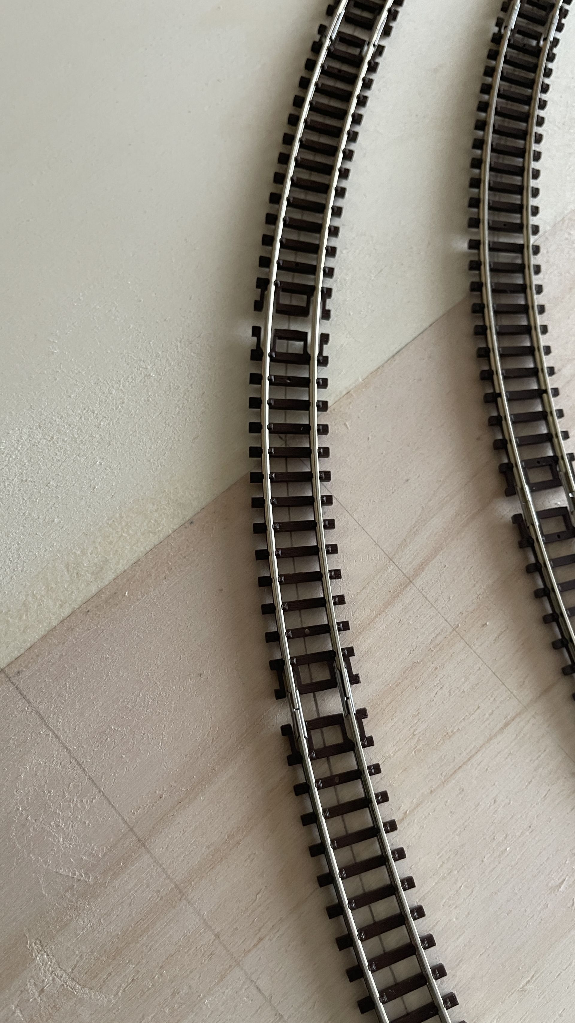

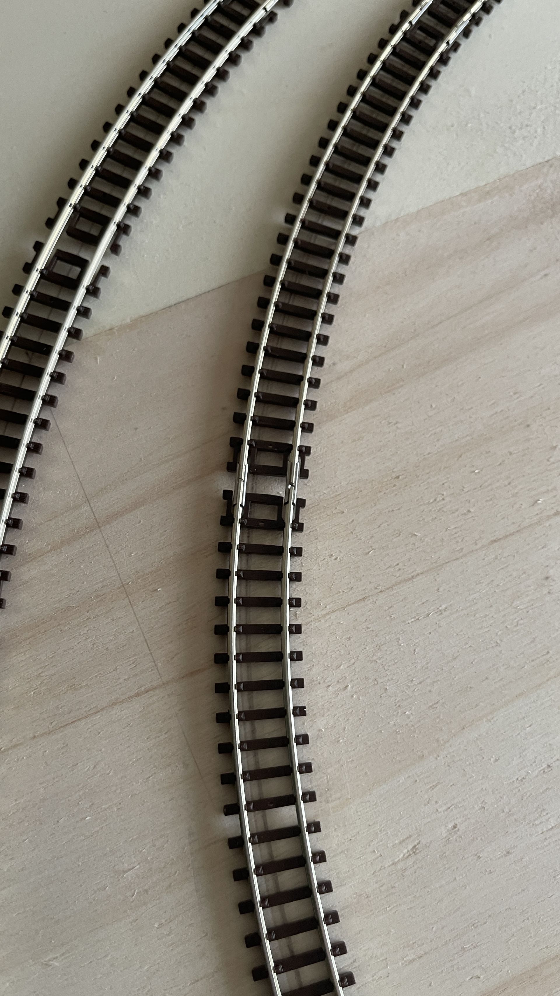

Tak jsem aktuálně začal kreslit na panel levou část kolejiště a v podstatě jak jsem rychle začal, tak jsem taky skončil. Když si podle poloměrů kolejí nakreslím pozice středů, tak to po porovnání s kusovým kolejivem vůbec nevychází. Ale netuším, kde je chyba. Cvičně jsem si nakreslil oblouk R2, vzal koleje 222222 a položil je na to a i když počáteční a koncový bod souhlasí, tak ten vlastní oblouk mi nakresleně nehraje se středem koleje. Tak jsem si ještě vzal na flexikoleje šablonu a podle ní to také odpovídá. Tak netuším, v čem je ta zrada. Ale druhý oblouk, větší (R3a) ten skoro přesně odpovídá tomu, co jsem si namaloval na panel.
Takže netuším, v čem je chyba. Na fotkách je to snad vidět, pod kolejemi je čáta nakreslená jak by to mělo být podle geometrie a má být na středu koleje.

Příspěvekod Jirkátor » pon 20 zář, 2021 2:58 pm
Delal jsem to podobně a taky mi to nevycházelo. Připadá mi to, jako kdyby ten poloměr nebyl v ose koleje, ale na jejím okraji. Nevím, nestudoval jsem to.

Příspěvekod chphoto » pon 20 zář, 2021 3:07 pm
Tak jsem na to asi přišel a odpoveď je asi poměrně jednoduchá - kusové koleje nejsou tak přesné jako v počítači a pak stačí je dorazit víc k sobě a už to nevychází. Takže tento problém se eliminuje flexikolejemi, které hodlám použít. Teď jsem to tady vyzkoušel a to i vysvětluje, proč šablona na flexi na to pasuje.

Jirkátor píše:Delal jsem to podobně a taky mi to nevycházelo. Připadá mi to, jako kdyby ten poloměr nebyl v ose koleje, ale na jejím okraji. Nevím, nestudoval jsem to.
Tak jsem rád, že to nevycházelo i někomu dalšímu. Takže to udělám prakticky tak, že si označím ty nejdůležitější body (výhybky, kříže) a zbytek si takhle narýsuji na panel a položím to flexi podle šablon do míst, kde bude korek. Protože korek budu lepit právě na tu středovou čáru. Mám od NOCHu předřezaný 2mm korek, tak ho tam použiju a proto řeším každý milimetr, aby vycházela kolej na střed.

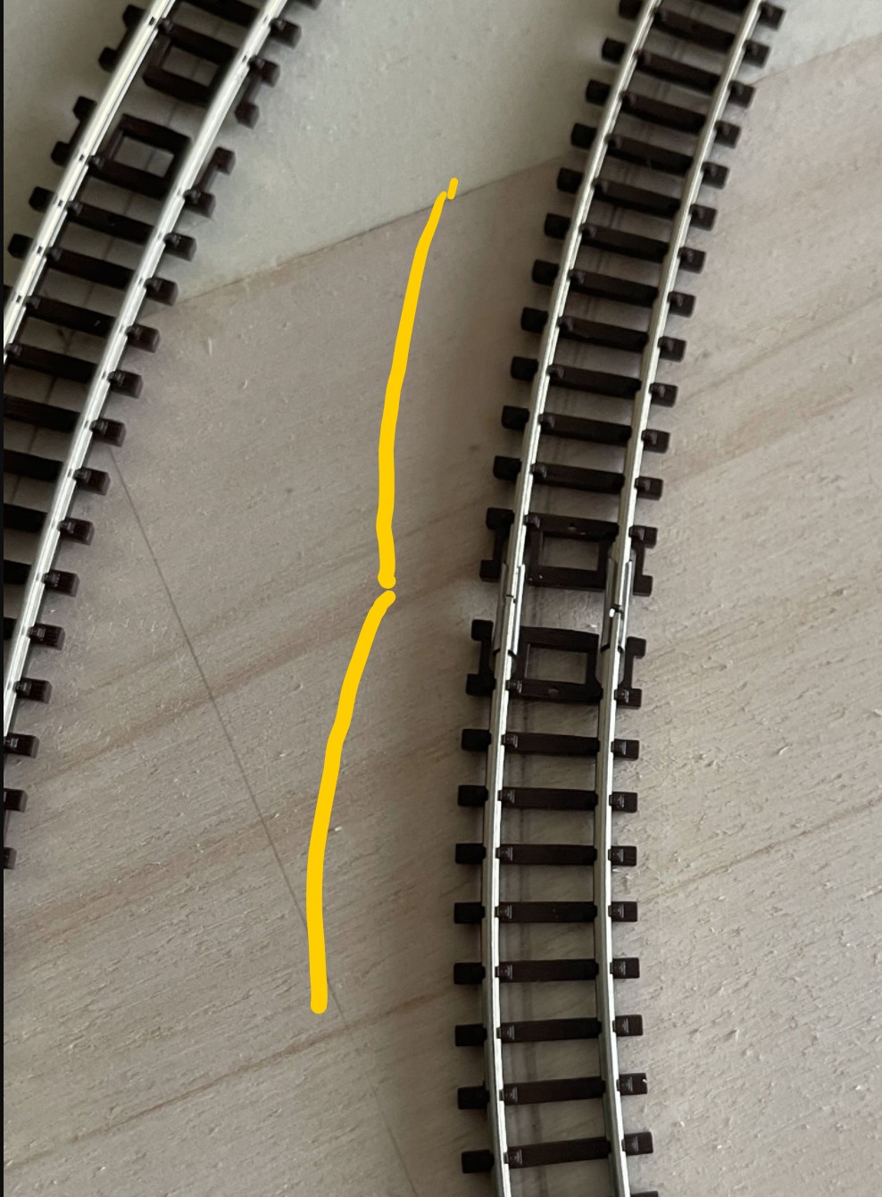

Příspěvekod Zlámalík » pon 20 zář, 2021 5:31 pm
Možná to tak není, ale mně se jeví, že ty koleje nemáš vyrovnané, ve spoji se ti lomí ven. Polož si přes spoj další kolej a uvidíš.

Příspěvekod Jirkátor » pon 20 zář, 2021 6:31 pm
Vždyť ano. To tu řeší. Nesedí mu to na kružnici příslušného poloměru, ani takto.

Příspěvekod chphoto » pon 20 zář, 2021 6:47 pm
Ano, to je přesně ono a jediné, jak to "napravit" je posunout ty koleje jakoby "odsebe". Pak sice vznikne mezera na spojce koleje, ale geometrie se posune do správného místa. V podstatě jsem spíš byl překvapenej, že kusové kolejivo není zcela přesné. Což je v podstatě další argument pro flexi koleje a postavit si to přesně podle šablon. Protože pak jsem ještě postupoval dál jakoby do skrytého nádraží (4 koleje vedle sebe) a tam jsem u vnějšího oblouku narazil v podstatě na to samé, ale opačně (že jsou kusové koleje jakoby příliš dlouhé). Takže to bude spíš systémová výrobní vě než že bych něco já vymyslel nebo nakreslil blbě.

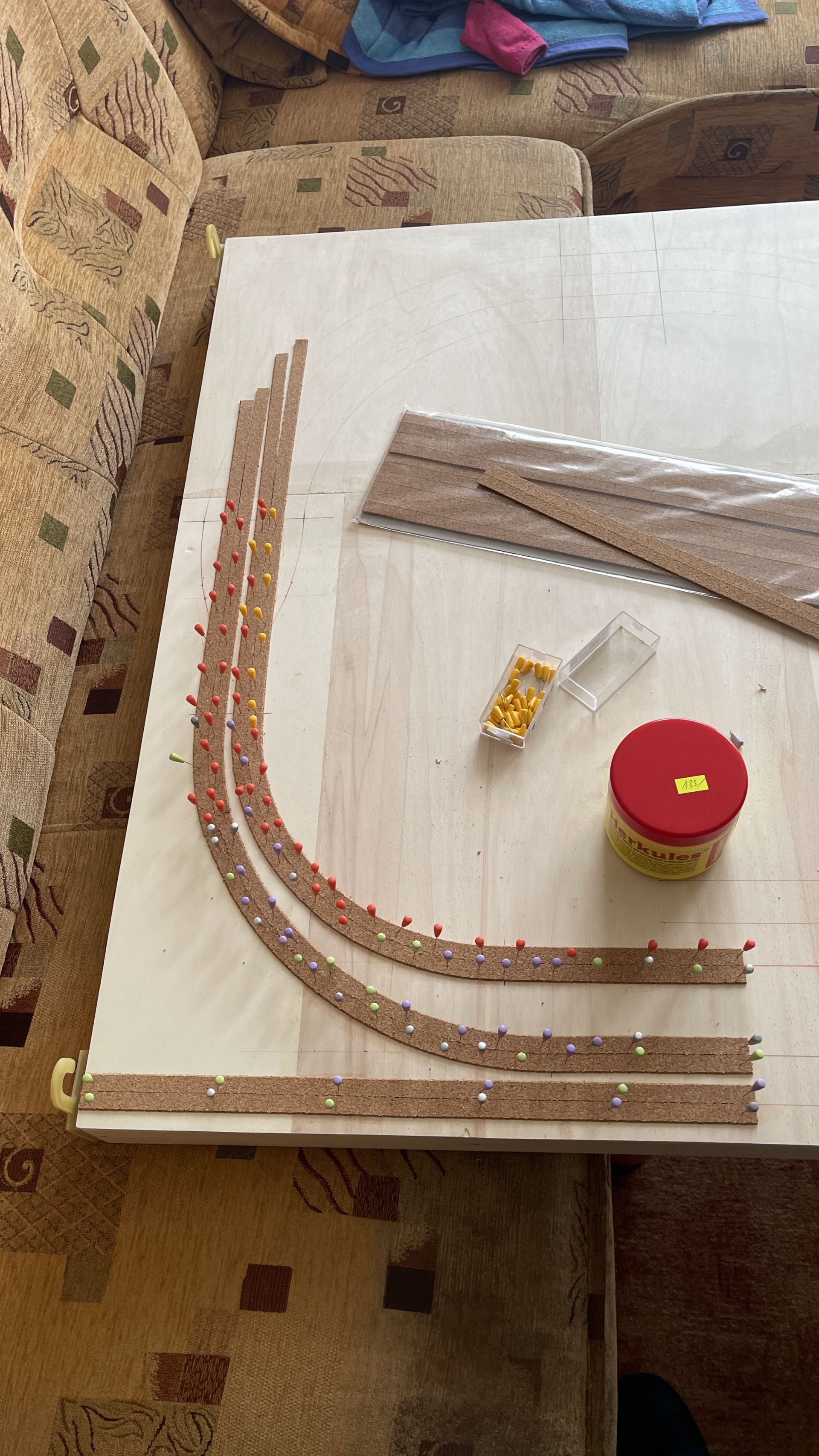

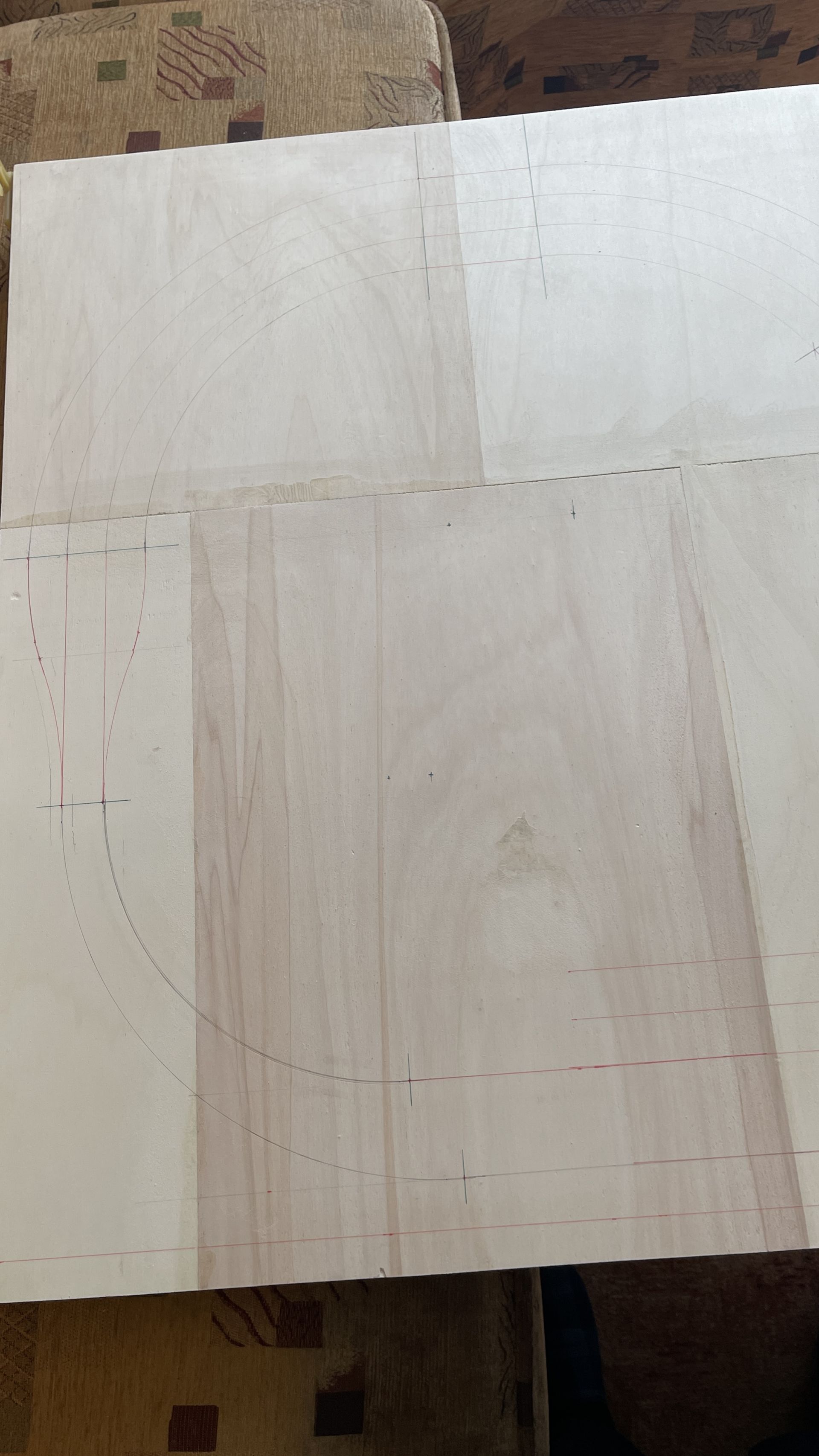

Příspěvekod chphoto » úte 21 zář, 2021 2:21 pm
Tak jsem dneska nakreslil na panel geometrii kolejí ve skrytém a částečně na hlavním nádraží a začal jsem pokládat korek. Bohužel více dnes nepokročím, mám nedostatek špendlíků :(
S korkem je to názornější
Je to vidět docela blbě

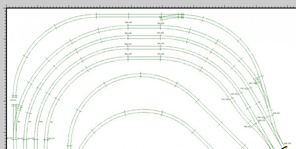

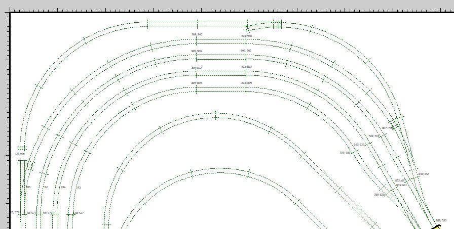

Koleje tam udělám z flexi, tak tohle je jen tak informativní, neodpovídají vzdálenosti a úhel u jedné koleje, v kusovém kolejivu taková není v kreslícím programu.
