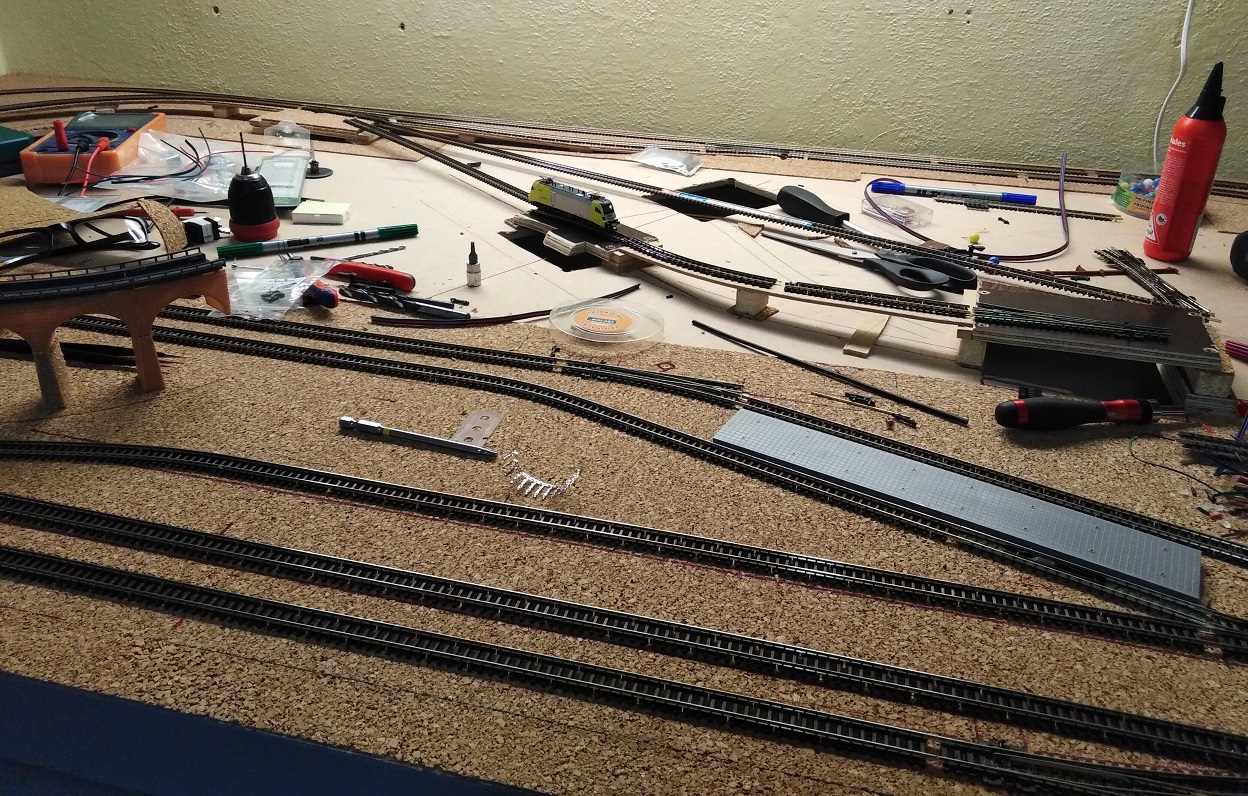

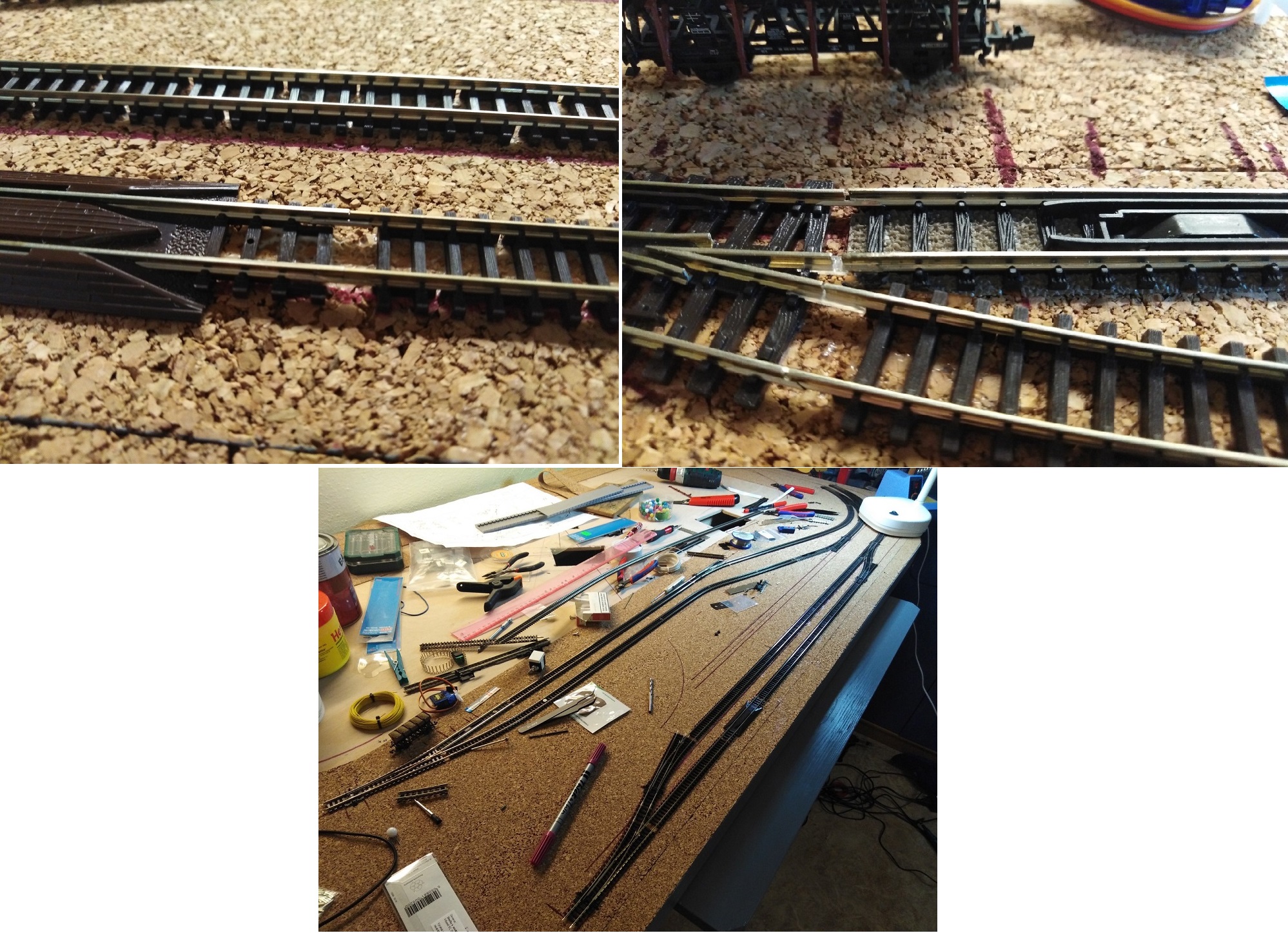

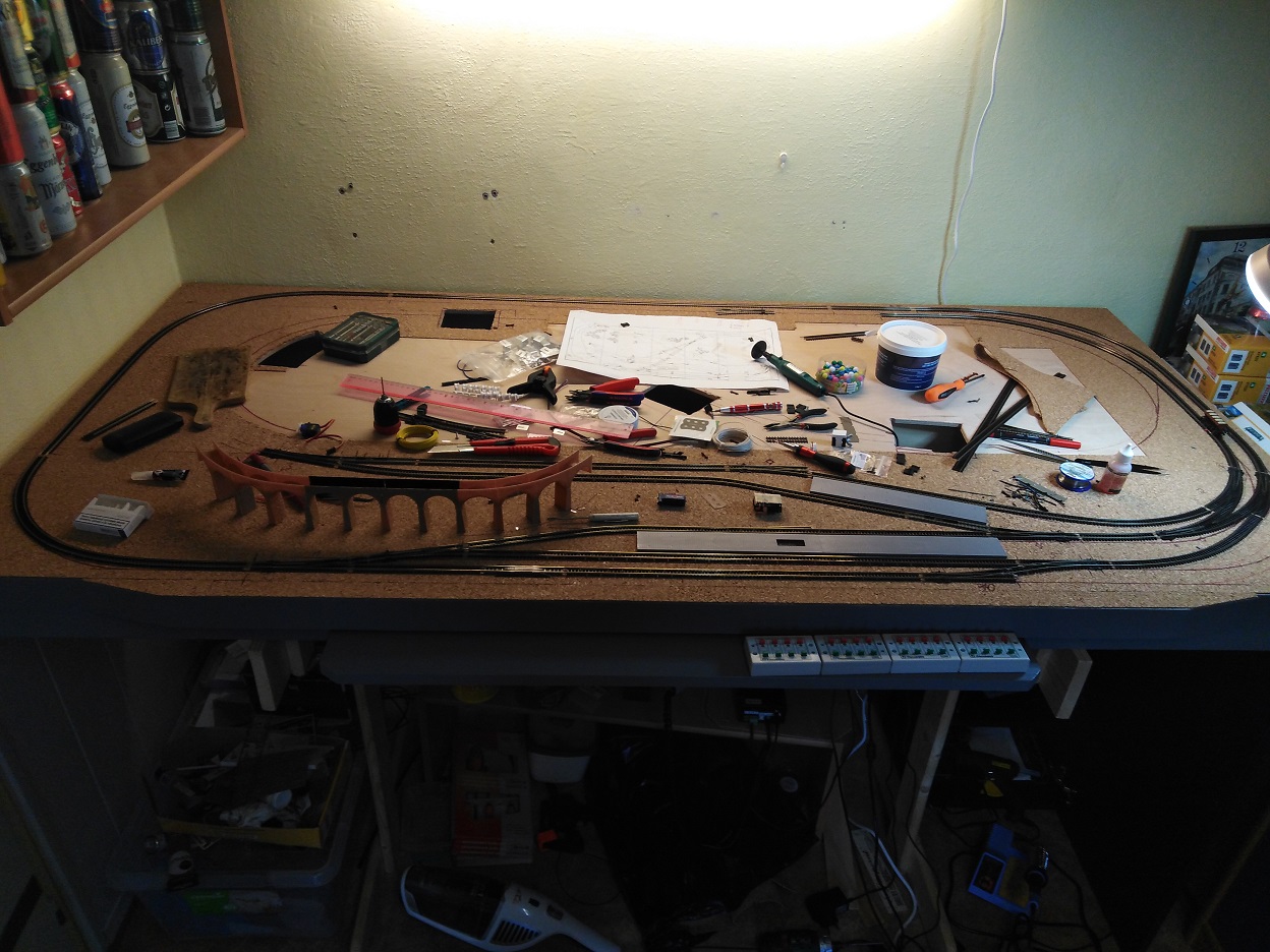

Spojení kolejiva fleischmann a peco. Fleischmann bez podloží jde v pohodě, ale s podložím to je pakárna. Spojky fleischmann nejdou do peco a naopak. Musí se trochu improvizovat. Ale jde to. Oproti původnímu kolejišti jde stavba nějak pomaleji než jsem čekal

Příspěvekod Jirkátor » sob 27 bře, 2021 6:39 pm
Já jsem zkoušel vzájemně spojit kolejivo FLM s podložím a bez něj a zdá se mi to jako proveditelné. viewtopic.php?f=1&t=12586&start=105#p288760
Jirkátor
Příspěvky: 1317
Bydliště: Veselí nad Lužnicí
Re: eNko 2x1m
Příspěvekod vfjr » sob 27 bře, 2021 6:48 pm
Ano, možná je tam cca 0,1mm rozdíl, ale zkoušel jsem přejet vagonama a ten skok je téměř neznatelný. Vůbec to neřěším :D Abych si toho všiml, musím se pekelně soustředit. Na výhybkách to kolikrát poskočí víc.

Příspěvekod vfjr » ned 28 bře, 2021 5:25 pm
Dneska zase kousek. Už jsem si konečně i kousek sjel.

Příspěvekod vfjr » pon 29 bře, 2021 5:42 pm

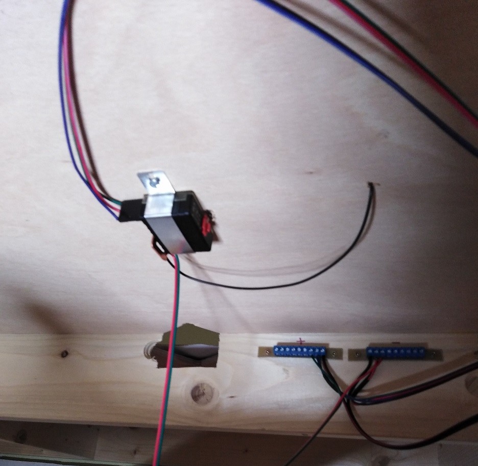

Po zkušenosti s přestavníkama conrad jsem nyní zkusil přestavníky od hobby balíček. Nevím jaké preferujete vy, ale já jsem zatím velmi spokojen. Montáž a zapojení je v pohodě chodí docela potichu a klidně. Za tu cenu myslím paráda. Také jsem poprvé použil napájené srdcovky a s těmito přestavníky bez problému.

Příspěvekod vfjr » ned 04 dub, 2021 6:25 pm

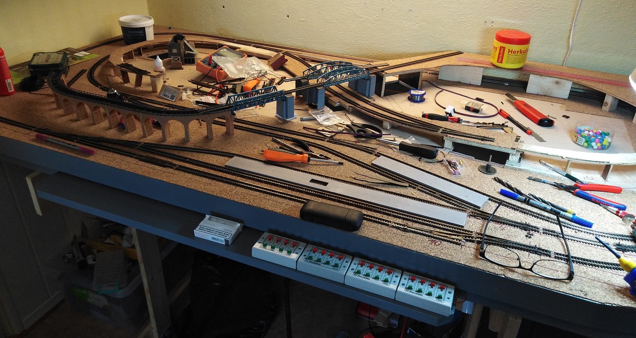

Pomalu se drápu do výšin. Snažím se dodržet max stoupání 3%. Bohužel v jednom místě ať dělám co dělám to bude 4%. Nemám z toho radost, ale vzhledem k rozměrům kolejiště to jinak nejde. Kdysi jsem na kolejištích měl stoupání i 6% a taky to jezdilo, ale to už byl fakt kopec :D :D

Příspěvekod HonzaM » pon 05 dub, 2021 11:34 am
Záleží na tom na jaké trati to je, jaké vlaky tam budeš provozovat. Problém mám pouze s RailJetem v plné délce sedmi vozů, to už tam lokomotiva prokluzuje. Ostatní vlaky s tímhle stoupáním nemají problém.
Příspěvky: 4551
Re: eNko 2x1m
Příspěvekod Jirkátor » pon 05 dub, 2021 1:14 pm
Na rovince to musí vyjet, v oblouku o poloměru 192mm už to bude asi problém. Bude už hodně záležet na konkrétní lokomotivě.
Jirkátor
Příspěvky: 1317
Re: eNko 2x1m
Příspěvekod vfjr » pon 05 dub, 2021 2:40 pm
Tak snad máte pravdu. 192 mám jen krátký oblouk na rovině a počítám že budu provozovat tak max 5 rychlíkačů nebo 10 uhláků. Dík za info.

Příspěvekod vfjr » ned 11 dub, 2021 4:32 pm
Už jsem se doškrábal nahoru. Teď už jen dostat do "roviny" čtyři mosty. Zítra otevřou papírnictví, tak nakoupím a pokusím se ty mosty napatinovat. Jsou moc nové :D

Příspěvekod vfjr » sob 01 kvě, 2021 5:49 pm

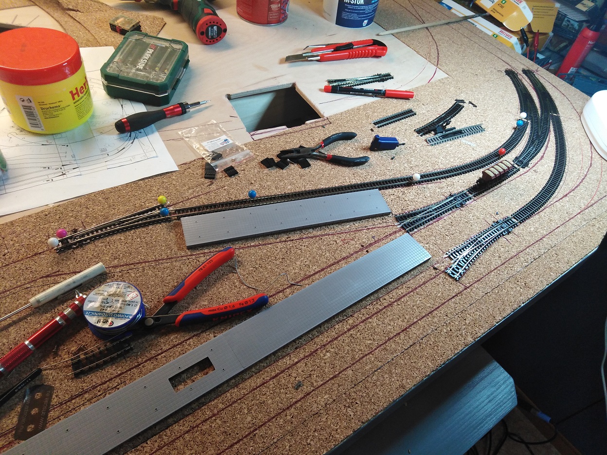

Až na odstavné koleje mám hrubou stavbu hotovou. Zítra zapojím ještě tři přestavníky a začnu testovat a zkoušet. Natočím na ukázku potom nějaké video.
