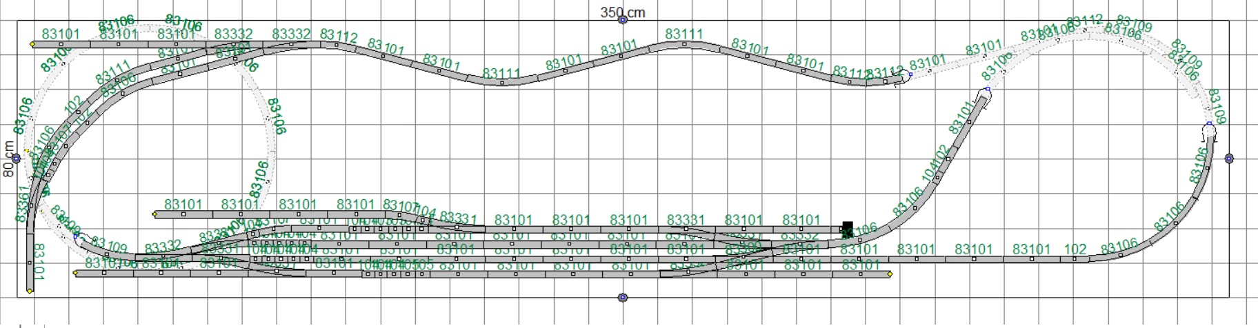

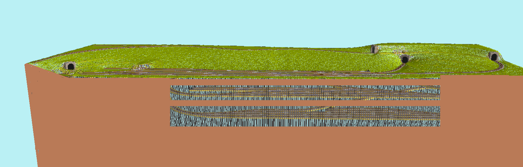

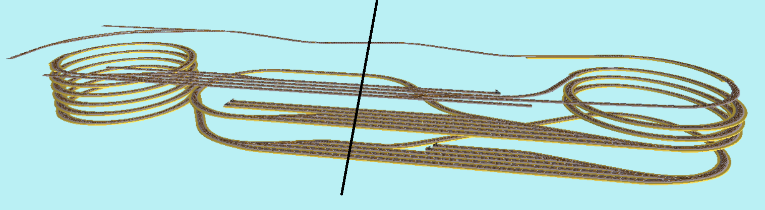

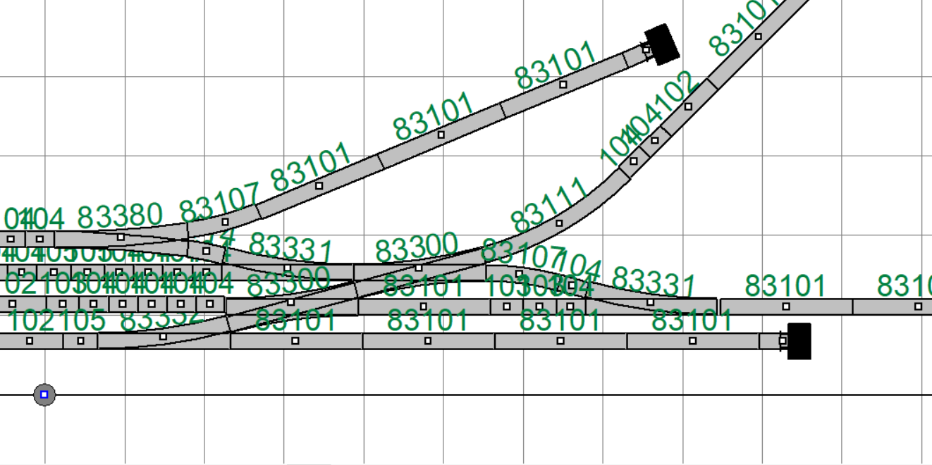

Nedalo mi to a pokusil jsem se Poustevnu překreslit s tím perfektním skryťákem.

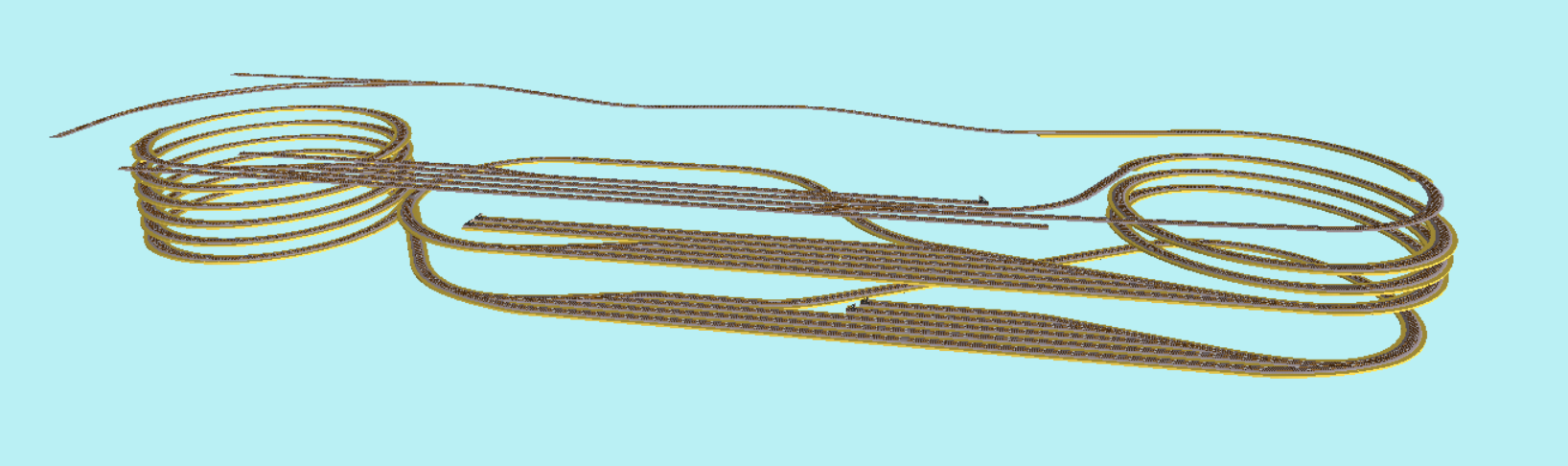

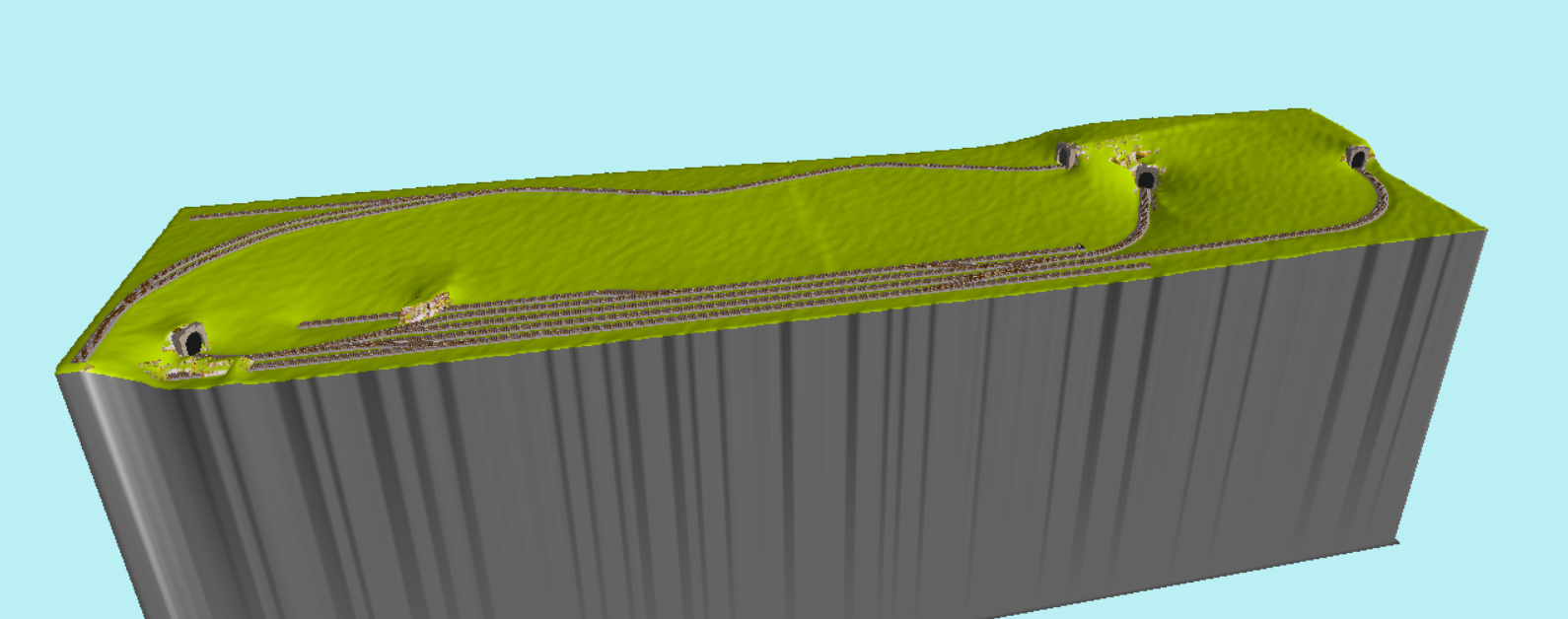

Příspěvekod ToVa » čtv 21 led, 2021 4:33 pm
3D

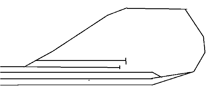

Příspěvekod Myšpulín » čtv 21 led, 2021 5:29 pm
V tom spodním SN bych ty dvě kusé napojil do levého zhlaví a prodloužil je. Vlastně zrcadlově jako ve druhém SN o patro výš.

Příspěvekod ToVa » čtv 21 led, 2021 5:38 pm
Myšpulín píše:V tom spodním SN bych ty dvě kusé napojil do levého zhlaví a prodloužil je. Vlastně zrcadlově jako ve druhém SN o patro výš.
Chtěl jsem to udělat zrcadlově, ale pořád se bojím jiných než kolmých spojení rámů. A řezat výhybku bych asi taky nedal.
Leda že bych to rozdělil nějak jinak a ne jen na dva díly.

Re: Návrat a Dolní Lhota => Ledečko
Příspěvekod Myšpulín » čtv 21 led, 2021 5:48 pm

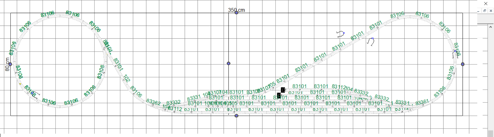

ToVa píše:Chtěl jsem to udělat zrcadlově, ale pořád se bojím jiných než kolmých spojení rámů. A řezat výhybku bych asi taky nedal.
Pokud ta svislá čára má být hrana segmentu, tak nic ti šikmo nevychází. Z leva: odbočují ti průjezdné koleje, smyčka se stáčí a vede rovnoběžně se staničními kolejemi. Překračuje hranu segmentu. Místo oblouku levá výhybka a rovně kusá. Na odbočné pravá výhybka, na odbočné druhá kusá, přímá dále do smyčky. Je to pochopitelné, jak to píšu?
Příspěvky: 1571

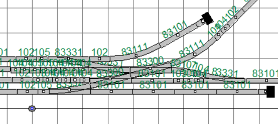

Příspěvekod ToVa » čtv 21 led, 2021 5:56 pm
Myšpulín píše: Je to pochopitelné, jak to píšu?
Takto?
Ano, ta svislá čára je hranice segmentů.
Příspěvekod Myšpulín » čtv 21 led, 2021 6:07 pm
ToVa píše:Takto?
Přesně. A při stavbě si nech pro ty kusé delší místo.
Příspěvky: 1571

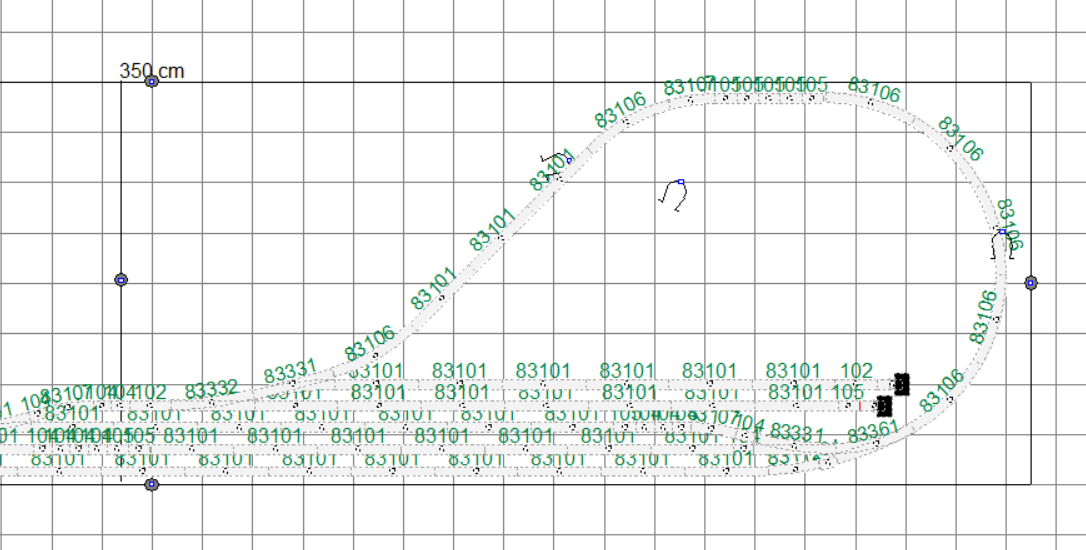

Příspěvekod ToVa » čtv 21 led, 2021 6:21 pm
Myšpulín: upraveno, díky. Jenom člověk něco přehodí a hned je to delší. :D

Ještě přemýšlím, zda by nešlo upravit pravé zhlaví viditelné stanice tak, abych i z druhé tratě dostal na koleje u staniční budovy.

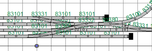

Příspěvekod Myšpulín » pát 22 led, 2021 2:41 pm
ToVa píše:Ještě přemýšlím, zda by nešlo upravit pravé zhlaví viditelné stanice tak, abych i z druhé tratě dostal na koleje u staniční budovy.
Proč by nešlo. Předřaď před první výhybku ještě symetrickou a pravou větev zaústi do pravé výhybky do odbočné větve. Výhybka bude ležet na tom přímém úseku, co tam máš. Jen nevím, jestli v tomto kolejivu symetrická výhybka je.
Příspěvky: 1571

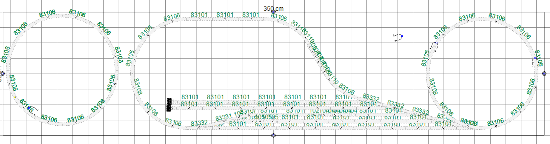

Příspěvekod ToVa » pát 22 led, 2021 3:41 pm
Sice mi to zkrátilo staniční koleje, ale i co si budu stěžovat, cca na 100 cm to vychází pořád. Možná by tam šlo dát i křižovatková místo té symetrické a levé, čímž by délka staničních kolejí zůstala stejná. Akorát kusá by se musela nějak stočit, aby nebyla zbytečně krátká.
Teď ještě další věc - aby bylo možné z nějakých směrů kolejiště dál rozšířit. Například z horní koncové stanice a z té strany stejným směrem zespod nebo i z nějaké jiné strany... Ne že bych to měl v plánu teď, když nemám ještě. ani jeden projekt, ale radši budu mít kusou kolej, kterou v případě potřeby napojím dál než aby ta možnost tam nebyla a já musel v budoucnu koleje kvůli tomu vytrhávat, takže přemýšlím, odkud by to šlo.
var 2.png (61.93 KiB) Zobrazeno 4221 krát
prave zhlaví.png (37.22 KiB) Zobrazeno 4240 krát
Naposledy upravil ToVa dne pát 22 led, 2021 4:16 pm, celkově upraveno 1
Příspěvekod Myšpulín » pát 22 led, 2021 4:16 pm
Možná by stálo za to dát symetrickou místo té levé horní na předešlém obrázku. Tím by se ta kusá dostala šikmo a nebyla by v tom oblouku tak napěchovaná a mohla by být i delší. A pod ní by se vešel i angličan, čímž by se ti opět natáhly staniční koleje.
Neznám vaše kolejivo, ale ta symetrická je kratší než normální v odbočné větvi?

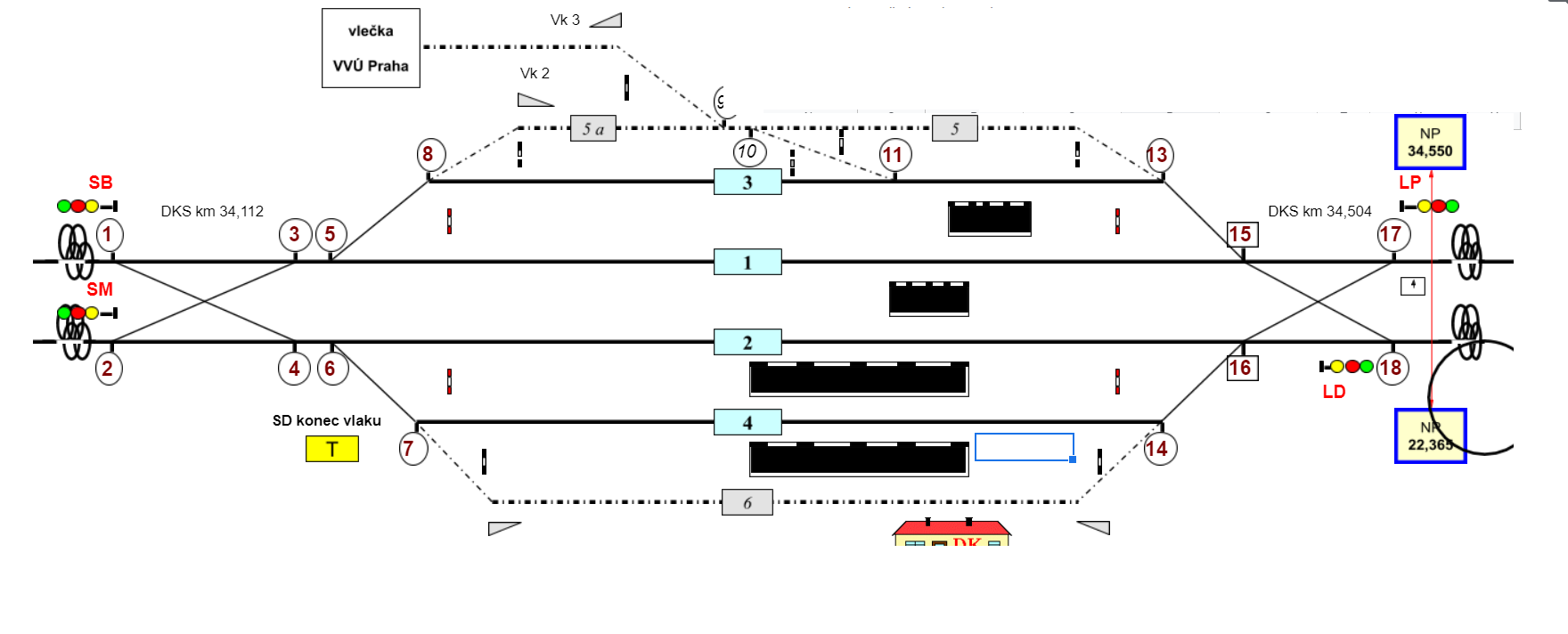

Příspěvekod ToVa » pát 22 led, 2021 4:23 pm
Myšpulín píše:Neznám vaše kolejivo, ale ta symetrická je kratší než normální v odbočné větvi?
Netuším, do šílené geometrie Tilligu jsem ještě neproniknul a vše dělám intuitivně...

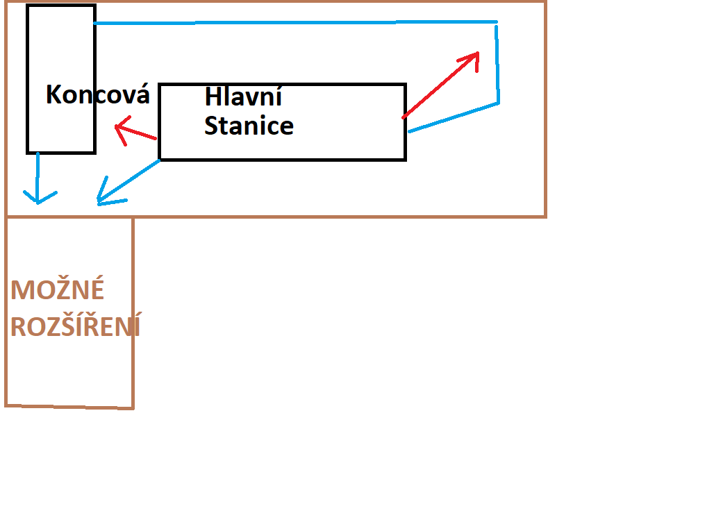

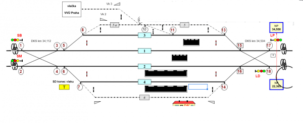

K tomu rozšíření... asi by se dalo uvažovat o rozšíření vlevo protažením kolejí koncové stanice (tak by se z ní dala udělat průjezdná) a další kolejí ze spodní hlavní stanice... Hledal jsem menší stanici, kde se takto křižují tratě a přitom stanice není obří a našel jsem Dolní Bousov. Né že bych chtěl hned kolejiště rozšiřovat, ale aby ta možnost tam byla a připravil už na to stanici...
možnost rozšíření.png (16.16 KiB) Zobrazeno 4202 krát
Příspěvekod Myšpulín » pát 22 led, 2021 5:07 pm
Za tu symetrickou v levé větvi jen malý oblouk a pak už jen přímé.
Příspěvky: 1571
