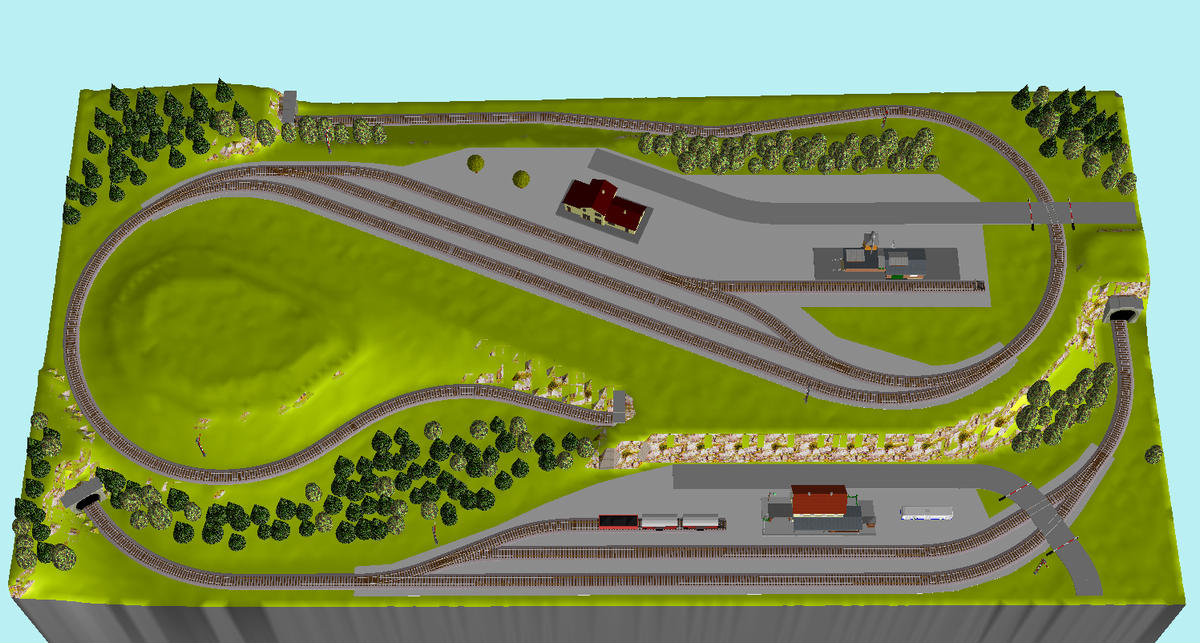

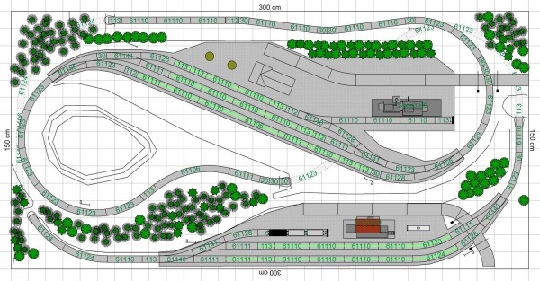

Tomáši, moc díky za dva zajímavé návrhy. Osobně se mi líbí víc ten druhý protože umožňuje větší "kochání se" i když modelovější je spíše ten návrh první.
Asi by bylo skutečně lepší u druhého návrhu "prohodit" malé a velké nádraží. Schválně to zkusím ve SCARMU.
Každopádně moc díky.
Honzo, moc dík za připomínky i za předešlé pozvání, abych se přijel mrknout. Moc rád samozřejmě přijedu a načerpám inspiraci. Můj problém je především to, že jsem spíš sběratel, než modelář, což je ostatně vidět i z mých neumělých návrhů :)
Asi jsem podlehl šílenému mámení vlastnit pár pěkných lokomotiv, které bych ale sem tam moc rád projel na, alespoň trošku funkčním a na pohled líbivém kolejišti, které bude časem schopen užívat i můj zatím maličký syn :)
Hezký den.
Michal

I vlakodrom může vypadat. :) Provoz mezi 2 stanicemi po oválu. Možnost vestavby SN s odbočkami v tunelech.

No vidíš Tome, kdepak nejhorší geometrie :) je vidět, že ti Geoline přirostlo k srdci :D návrhy jak fík...ještě, že mám rozestavěno :)....

Dík. Ono se s tím člověk za chvíli sžije. :) Kdyby to šlo upravit na 300x170 cm, vypadalo by to ještě líp. ;)

Ten poslední návrh je fakt dobrej. Dost místa na koukání a zároveň to má modelářskou hlavu a patu.

sidlo píše:Ten poslední návrh je fakt dobrej. Dost místa na koukání a zároveň to má modelářskou hlavu a patu.
Vlaky složené z Y ale budou v těch obloucích vypadat jak skládací metr.

Příspěvekod lajblt » úte 29 kvě, 2018 7:28 pm
On taky ten návrh s provozem Y nepočítá. Ostatně - kolik vozů délky 303 mm se vejde na staniční kolej užitečné délky 120 cm i s lokomotivou, že. Řekl bych, že Bardotka se dvěma patrama bude v osobním provozu akorát.

S napětím sleduji diskuzi, já osobně bych jednoznačně hlasoval a přimlouval se za poslední Tomášův návrh. Teď to má plně v rukou "investor".

Fox píše:S napětím sleduji diskuzi, já osobně bych jednoznačně hlasoval a přimlouval se za poslední Tomášův návrh. Teď to má plně v rukou "investor".
Jo, a kdyby se ještě k tomu vzdal GeoLinů ( to nejdražší a nejnešikovnější kolejivo na trhu), tak se mu navíc rozváží ruce a nebude muset mít jednu stanici v oblouku. Strašný "vopruz" při provozu. Vím, o čem mluvím. Doma to mám ve dvou verzích (z toho druhá v Geo Linech, navržená v nějakém zatemnění smyslů....)
I když má kolega již nakoupenou část kolejiva, tak i když ho prodá se ztrátou, pohodlně si pořídí potřebné kolejivo jiných typů.

nějakou chvilku jsem se odmlčel a koukám, co se to tady děje. Musím se přiznat, že jsem ve skrytu duše doufal, že svými neumělými návrhy (na kterých jsem nicméně strávil spoustu času), vyprovokuji někoho k něčemu podobnému. V tohle jsem ale ani ve snu nedoufal, takže:
Tomáši, už dlouho se mi nestalo, že bych na něco v němém úžasu takhle koukal, jako koukám na poslední návrh. Takže nejen klobouk dolů, ale především obrovský dík. Tomuhle návrhu se totiž nedá absolutně nic vytknout - takže kam mám poslat děkovnou flašku?
Vážně zírám!!!!
S tím kolejivem máte samozřejmě pravdu, ale občas se v životě stává, že člověk se pro něco nadchne, domnívá se, že už bude co nevidět budovat, a tak zbrkle nakoupí něco, co možná není až tak ideální, jak se na první pohled zdálo. Mám cca 20 výhybek v digitálu, o ostatním kolejivu ani nemluvě, tak se obávám, že ztráta by byla dost zásadní :)
Skoro mám pocit, že se lokomotivy skutečně někdy projedou :)
Sakra to je super návrh, ještě jednou díky, nemůžu se vynadívat.
