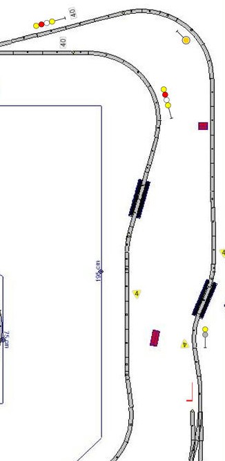

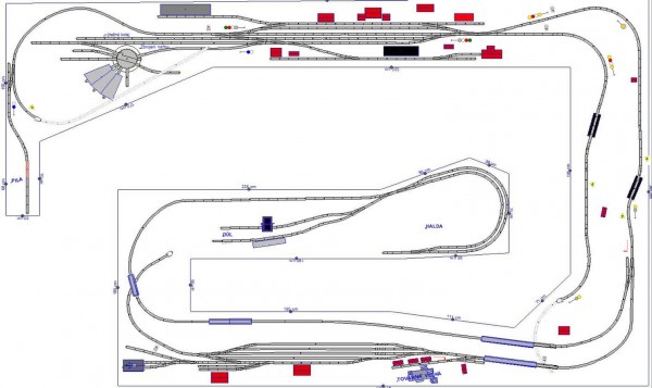

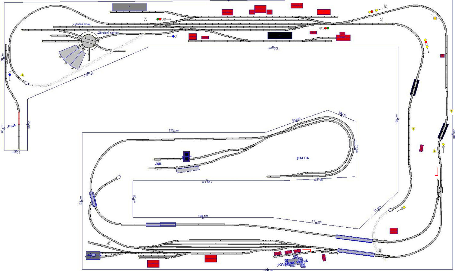

Příspěvekod Kajinek11 » úte 21 lis, 2017 7:01 pm
Aktuální plánek přikládám. Zapracoval jsem tam Michalovu variantu B. Je to tak správně?

Re: TT ŘÍMOV - BRANIŠOVICE
Příspěvekod hank » úte 21 lis, 2017 8:06 pm
Ještě ti chybí předvěst před tou vjezdovou mechanikou napravo. Když tam je vidět celý (bohužel směšně krátký) mezistaniční úsek, tak bys tam měl mít aspoň neobsluhovanou mechanickou předvěst (dává trvale výstrahu), nebo tabulku s křížem (víš, jak vypadá?), která předvěst nahrazuje tam, kde jsou jednoduché provozní a/nebo rozhledové poměry (což je tvůj případ). Podobně by měla být předvěst (v tomto případě světelná klasika ž-z) v opačném směru před vjezdem do uzlové stanice.
A nešpekuluj pořád o tom, jak si to zkomplikovat. Při tomhle způsobu provozu neodůvodníš ve stanici ani klacky u každé koleje, natož samostatné ranžírky. (Mimochodem, kontrolní otázka z návěstních předpisů: I sloučená odjezdová návěstidla mohou dávat posun povolen. Víš jak? A čím se liší na první pohled nesloučené návěstidlo čistě odjezdové od sloučeného?)
Krytí těch vleček bude záležet na tom, jestli jsou začleněné do ZZ stanic nebo ne. Ta vlečka vlevo je asi jasná. Z trati je krytá vjezdovým návěstidlem, ze stanice sloučeným, na vlečce směrem do stanice asi přece jen uplatníš seřazovací návěstidlo modrá - bílá.
S tou druhou vlečkou budeš mít asi trochu problém. Jestli je krytá vjezdovým návěstidlem do té nácestné stanice, musíš mít dostatečnou výtažnou délku pro posunující díl. (Ta traťová kolej je fakt zoufale krátká.) Pak by asi na té vlečkové koleji směrem do trati ani nemuselo být žádné návěstidlo - posun se odehrává za polohy vjezdového návěstidla stůj. Svolení k posunu by se zřejmě dávalo jen telefonicky. Nebo by u té odbočné výhybky bylo pomocné stanoviště výhybkáře/vedoucího posunu (obsazené jen při jízdách na vlečku/z vlečky) a vlečková kolej by byla krytá modrým véčkem - vyčkávacím návěstidlem s povinností posunujícího dílu pokaždé u véčka zastavit a vyčkat osobního převzetí pracovníkem stanice.
Příspěvky: 6974

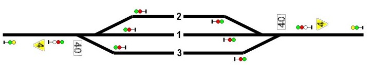

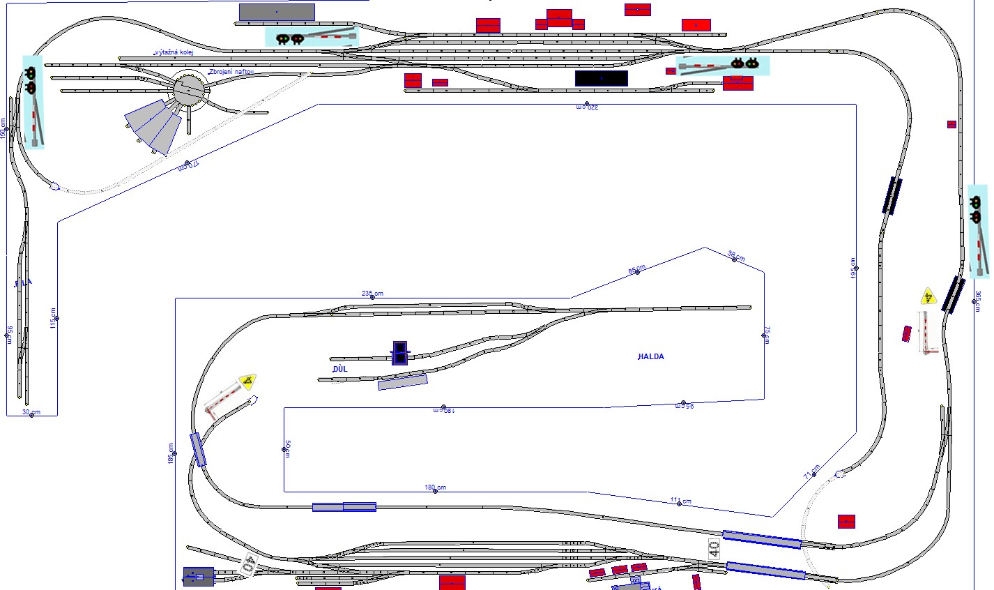

Příspěvekod lajblt » úte 21 lis, 2017 9:38 pm
Kolega hank mě předběhl ve vysvětlení, tak jsem to aspoň nakreslil.
Pokud si nechceš komplikovat život zabezpečovacím zařízením, zjednodušil jsem návěstidla v odbočné stanici takhle:
1) Vjezdová návěstidla jsou sice čtyřsvětlová, ale jsou jen světelnou obdobou jednoramenných vjezdových návěstidel: návěstí pouze "Stůj" (červené světlo) nebo "Rychost 40 km/h a výstraha" (dvě žlutá světla) nezávisle na poloze výhybek v dopravních kolejích. Kromě toho je doplňuje před krajními výhybkami rychlostník "40" s příslušným předvěstníkem. Takto je dodnes zapojen třeba Bakov nad Jizerou, kde jsou také návěstidla nezávislá na výměnách, vjezdové není v závislosti na odjezdovém (při průjezdu stanicí je na vjezdu "40 a výstraha" a na odjezdu přitom svítí "Volno") a na pražském zhlaví není rychlostní návěstní soustava. Ty si tímto zapojením ušetříš spoustu práce se simulací zabezpečovacího zařízení (ne všechnu, to by ale bylo na delší povídání :) ).
Vjezdové návěstidlo na levé straně je až "za tunelem", tudíž není vidět (vlak nesmí zůstat stát v tunelu!). Na pravé straně může být jedno z návěstidel poměrně blízko výhybky odbočky, pro staniční posun se pak využívá traťová kolej druhé tratě.
2) Skupinová odjezdová návěstidla jsou sice čtyřsvětlová, ale s nezapojeným žlutým světlem (návěstidlo je nezávislé na výměnách). Toto se někdy dělávalo v 60. letech v rámci "přípravy na rekonstrukci SZZ" a dává to možnost do budoucna zajistit závislost na výhybkách ve vlakové cestě. Návěstidlo návěstí "Stůj" (červené světlo), "Volno" (zelené světlo) nebo "Posun dovolen" (červené světlo zároveň s bílým = nezabezpečený posun, návěstidlo je nezávislé na výměnách).
3) Předvěsti vjezdových návěstidel mají zapojeno jen žluté světlo. Návěstí buď "Výstraha" (žluté světlo) nebo "Očekávejte rychlost 40 km/h" (pomalu kmitavé žluté světlo).
4) Výjezd z depa můžeš osadit buď světelným seřaďovacím návěstidlem ("ranžírka") nebo jen pevným vyčkávacím návěstidlem (modré "V").
Mezilehlá stanice:
má jednoramenné vjezdové návěstidlo jen na pravé straně (druhé je až "za tunelem"). Zároveň má ale na pravém zhlaví odjezdové návěstidlo, které kryje mezistaniční oddíl s odbočkou vlečky. I v modelu by měla být zřízena závislost tohoto návěstidla tak, aby nebylo možné postavit jej na návěst "Volno", pokud se posunuje na vlečku a traťový oddíl je obsazen. Stejně to bylo u (dnes už neexistující) vlečky do Kovohutí Mníšek mezi stanicemi Mníšek pod Brdy a Čísovice. Tam byl dokonce zřízen tuším traťový souhlas (bez kontroly volnosti tratě, II. kategorie TZZ). Při jízdě vlaku na vlečku se jede cestou posunu kolem vjezdového návěstidla v poloze "Stůj".

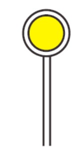

Neobsluhovaná mechanická předvěst. Je to toto?

Příspěvekod Kajinek11 » stř 22 lis, 2017 7:14 am
lajblt píše: Zároveň má ale na pravém zhlaví odjezdové návěstidlo, které kryje mezistaniční oddíl s odbočkou vlečky. I v modelu by měla být zřízena závislost tohoto návěstidla tak, aby nebylo možné postavit jej na návěst "Volno", pokud se posunuje na vlečku a traťový oddíl je obsazen. Stejně to bylo u (dnes už neexistující) vlečky do Kovohutí Mníšek mezi stanicemi Mníšek pod Brdy a Čísovice. Tam byl dokonce zřízen tuším traťový souhlas (bez kontroly volnosti tratě, II. kategorie TZZ). Při jízdě vlaku na vlečku se jede cestou posunu kolem vjezdového návěstidla v poloze "Stůj".
Ještě mi není jasný ten posun na pravou vlečku, tedy do lomu. Pochopili jsme se správně, že se bude vlečka obsluhovat ze stanice Branišovice? Tak je to totiž myšleno. Jaká tedy bude signalizace na předvěsti a vjezdovém návěstidle při cestě do stanice Branišovice. Všude bude "stůj"?

Příspěvekod D » stř 22 lis, 2017 8:16 am
Kajinek11:
Ano.

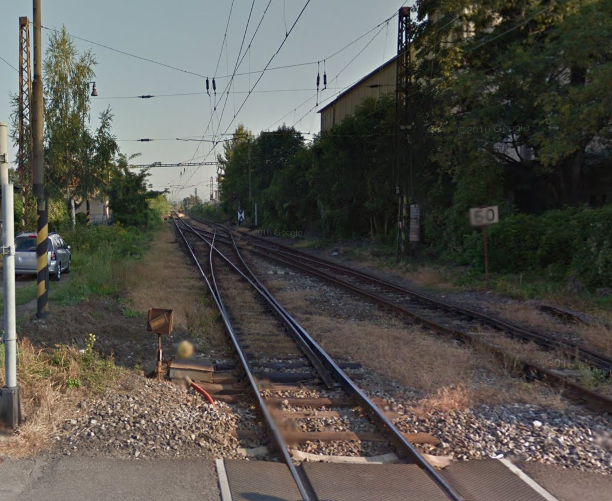

Příspěvekod sidlo » stř 22 lis, 2017 8:19 am
Škoda, že mezi stanicemi není více místa. Pak by bylo pěkné udělat odbočku na trati do lomu a pokrýt to ze všech stran mechanickými nebo světelnými návěstidly. A u té odbočky by mohla být i zastávka. Viz odbočka Obora https://www.google.cz/search?q=odbo%C4%8Dka+obora&tbm=isch&tbo=u&source=univ&sa=X&ved=0ahUKEwjO3abv3tHXAhXQalAKHeTRCIwQsAQIKQ&biw=1307&bih=892
Tam je z odbočného směru použita nepohyblivá předvěst, protože se nikdy nemůže přestavit do polohy volno.
V pozadí je vidět návěst Průjezd odbočkou - dle starší, dnes již neplatné, terminologie.
