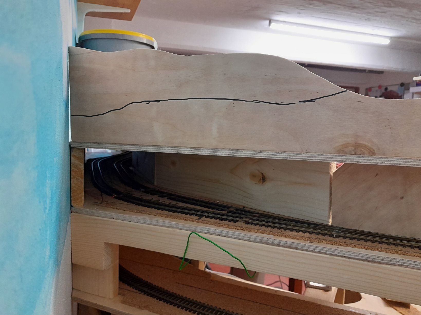

Ahoj,začal růst kopec nad Blankou a taky přidávám pohled do Blanky.

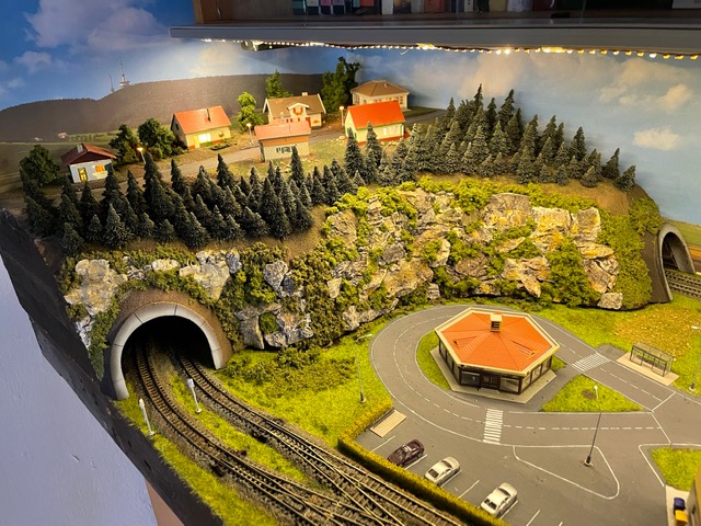

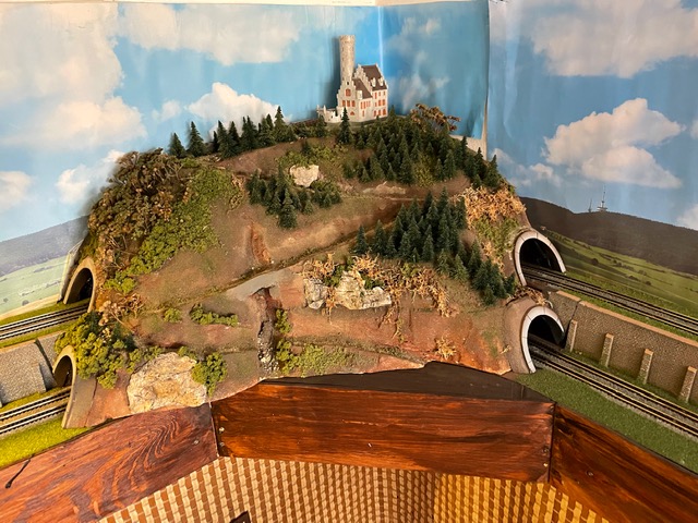

Myslím že by bylo praktičtější zejména u těch tratí na horní ploše je nezakrývat takovým dřevěným pevně instalovaným "tunelem" do nějž se nedostaneš a použít odnímatelný tunel ze styroduru. Tunely snadno vyřízneš třeba vytvarovaným horkým drátem místo smyčky v pistolové pájce. Viz ukázka dvou takových tunelů na mém kolejišti.
Na prvním obrázku je vidět odejmutý tunel. Mám tam i kontaktní plošky pro připojení DCC a vestavěný dekodér, umožňující ovládat osvětlení domečků.

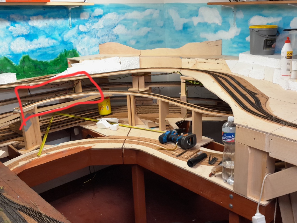

Honzo odnímatelný kus krajiny planuju v červeném rámečku viz foto. Tam je schovaná vyhybka vyhybny a na tu se nedá dostat ze spoda rámu.
Tady do Blanky se "nejak" dostanu. Ruku tam strcim. Na výhybky se taky dostanu tak sem usoudil že to bude moct být jeden celek.
Čas to ukáže.
Já stejně asi nikdy nebudu jezdit když to pořád predelavam:)

Na podzemí nestačí dosáhnout ale je třeba i vidět na to co opravuješ.
Taky jsem spoléhal na dosáhnutí zespodu a ze stran a pak jsem pracně přidělával servisní otvory i z vrchu.... :wink:

Jedna věc je se tam vsoukat a druhá tam pak něco dělat a potřebovat na to vidět. Je také rozdíl mezi tím, když jednou za potřebuješ něco opravit, nebo když dojde k provozní závadě, třeba vykolejení na výhybce nebo odpojený vůz.

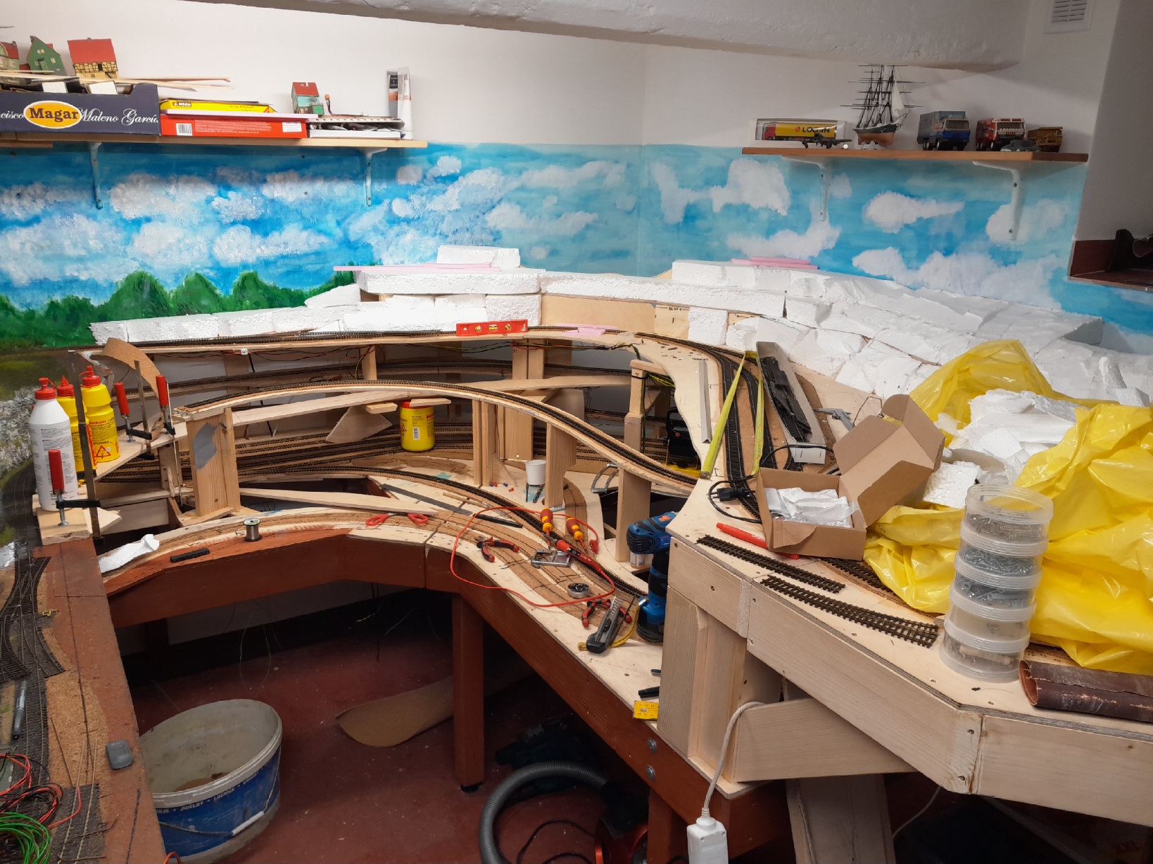

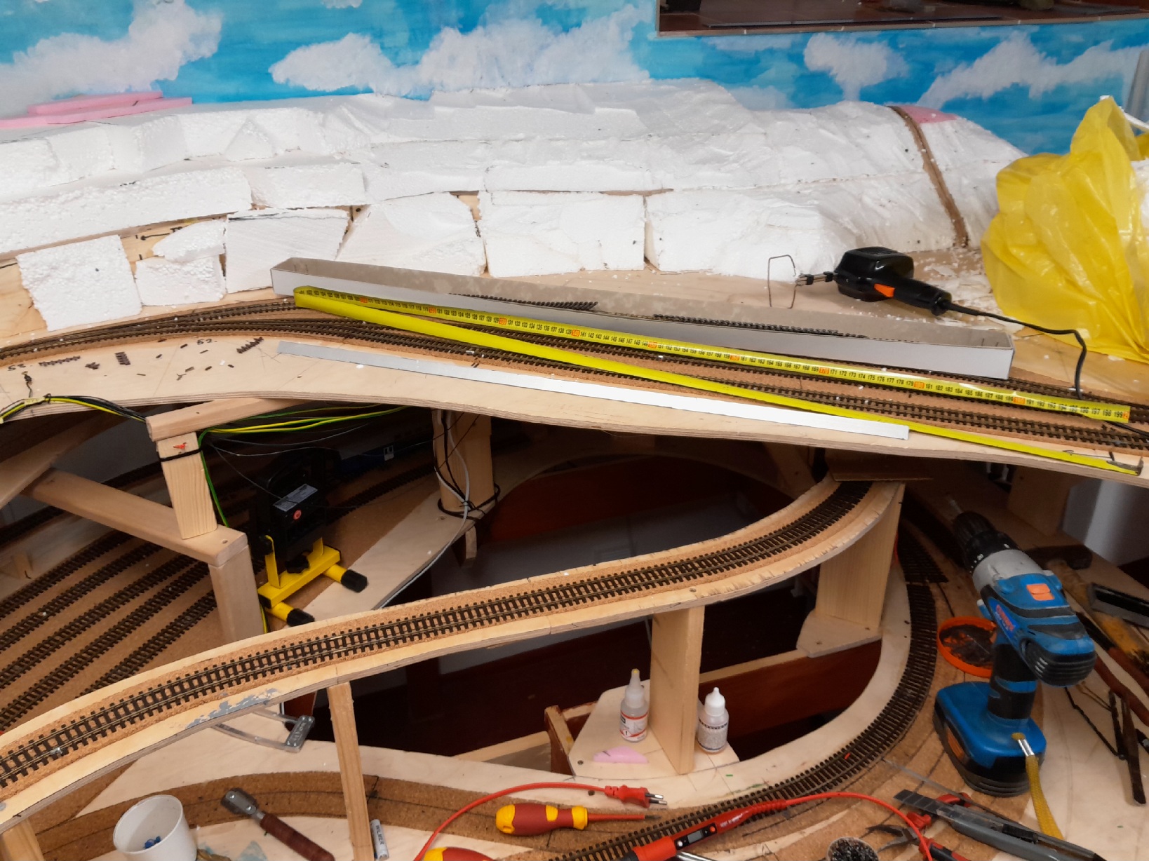

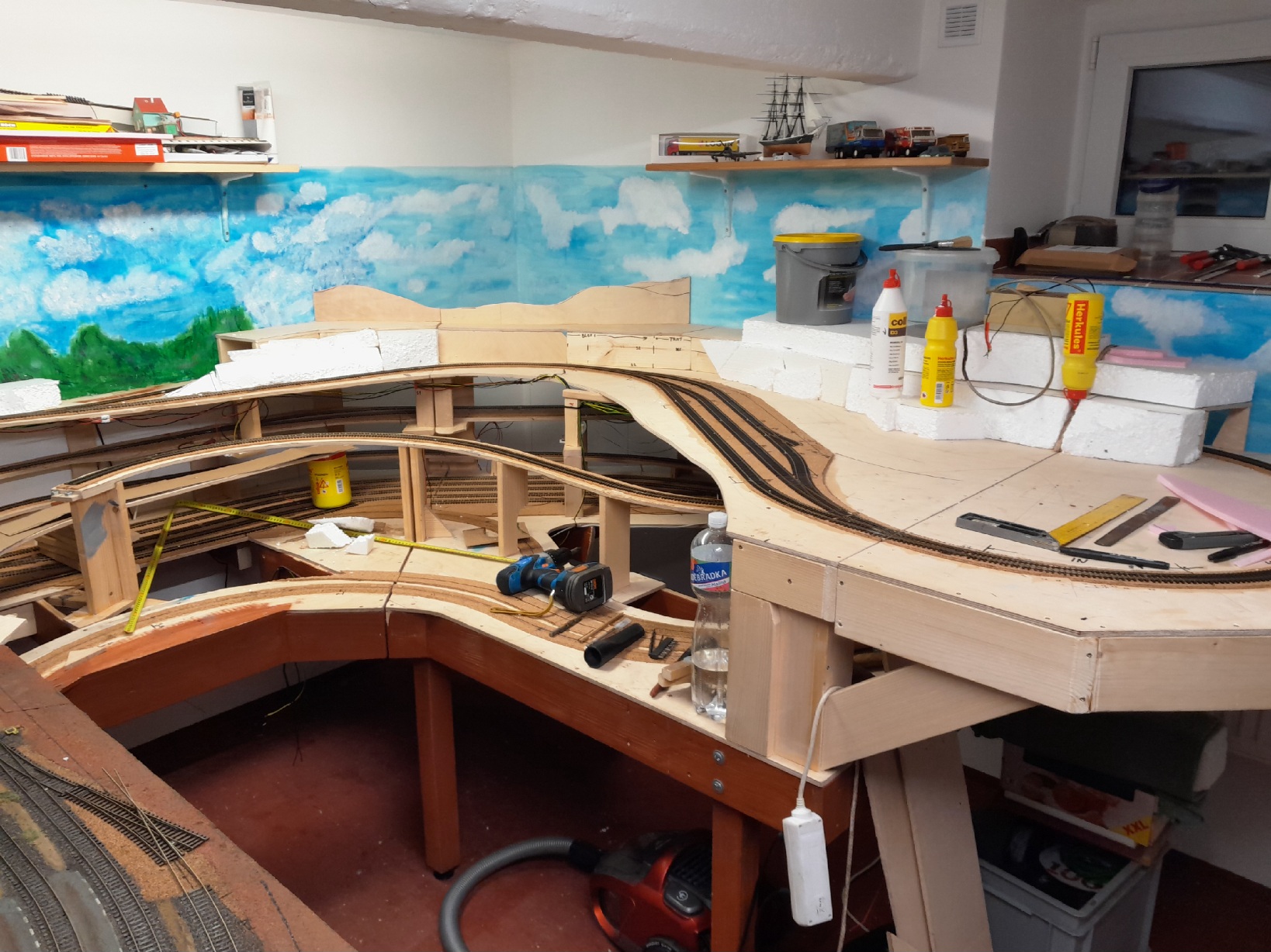

Příspěvekod Jirka1984 » pát 27 led, 2023 6:52 pm
konečně jsem se odpichl a začal predelavat.Musel jsem si to párkrát nakreslit ve Scarmu abych výhybky napasoval na správné místa a nemusel moc zvětšovat rám.
Začal jsem novou vratnou smyckou( nove vedenou).
Položil anglicana v p. zhlavi a teď se pracuje na nové propojce.
Dostal jsem se do stavu skoro bezmocnost a pocitu přecenění sil. Vzal jsem si trochu velké sousto. A dokud jsem s tím včera nepohl měl sem potíže s pokračováním a chuť odložit projekt na jindy.
Ale včera jsem maknul a chuť do práce je zpět-kdyby ten Herkules rychleji schnul:)
Jo a taky na pohoří Atlas( Ural) se pracuje.

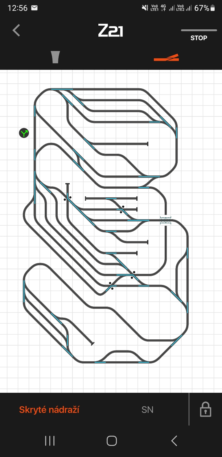

Ještě aktuální schema.
Vrsek je SN ,uprostred Hlavni nadrazi a dole Horni nadrazi.
