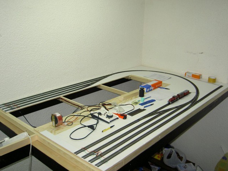

Hlavně uvaž kostrukci s ohledem na ten neštastný pohyblivý díl. Myslím , že nejšikovnější by byla nosná konstrukce z tenkostěnných kovových jeklů a na ní překližkové rámy příhradové konstrukce ( žebra a diagonální výztuhy ). Nohy konstrukce navíc upevnit do podlahy. Nechtěný pohyb o pouhé dva milimetry a máš koleje mimo sebe o celou šíři kolejnice. To co máš na fotkách se ti bude hýbat proti sobě odhaduji tak o pět milimetrů.

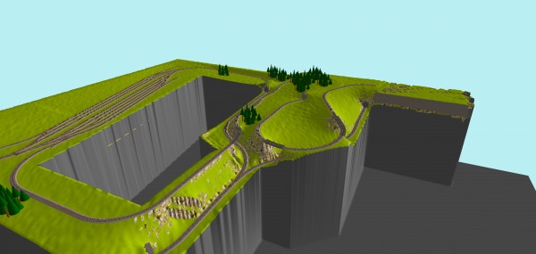

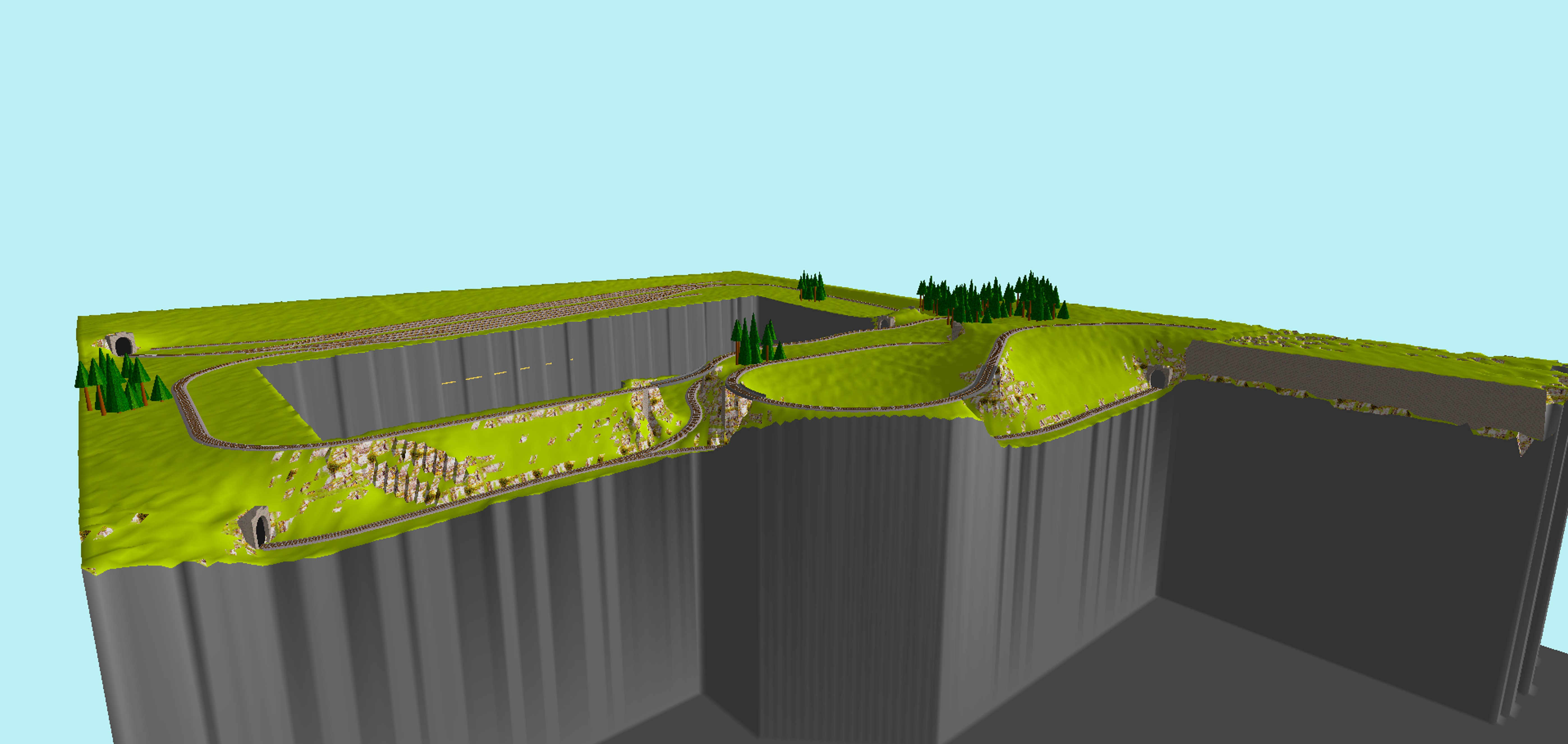

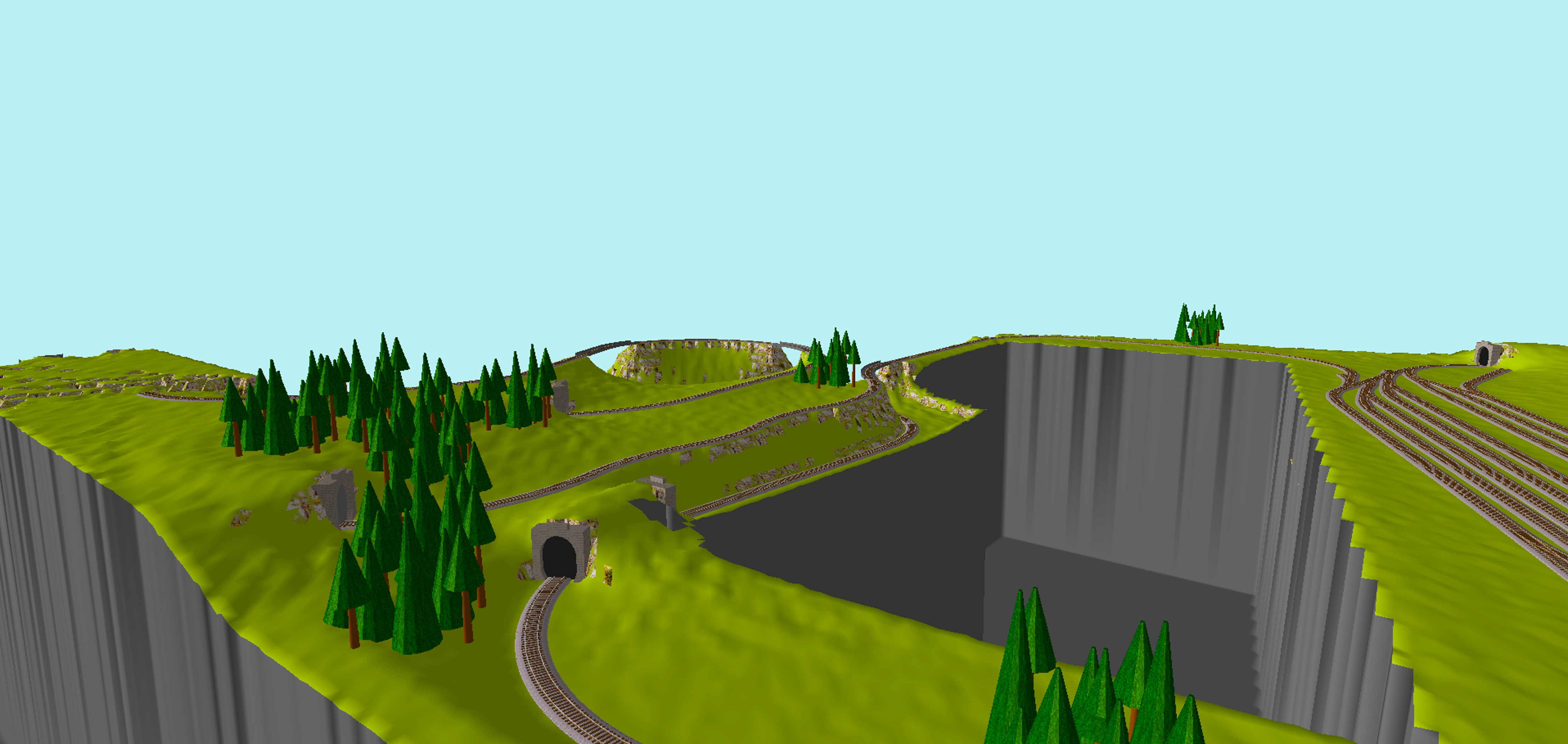

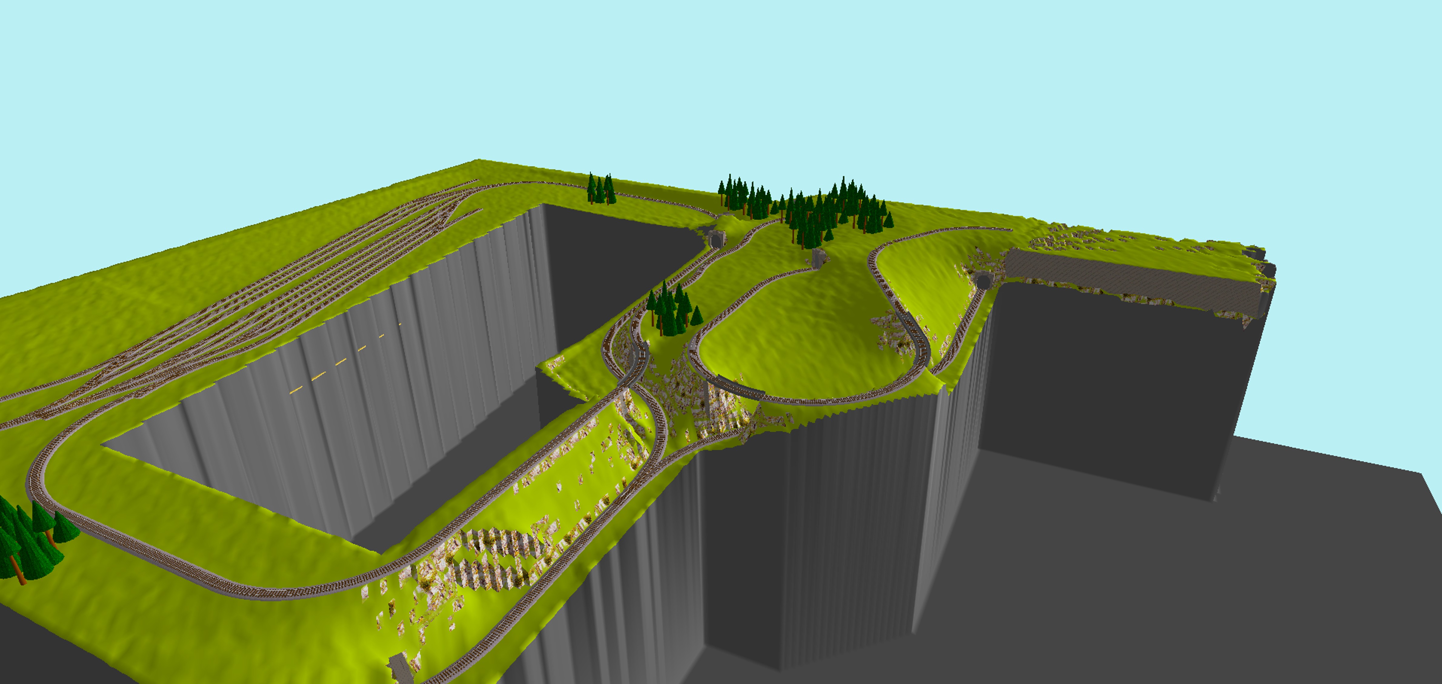

Wintrack Studie 2:
http://www.moje-vlacky.cz

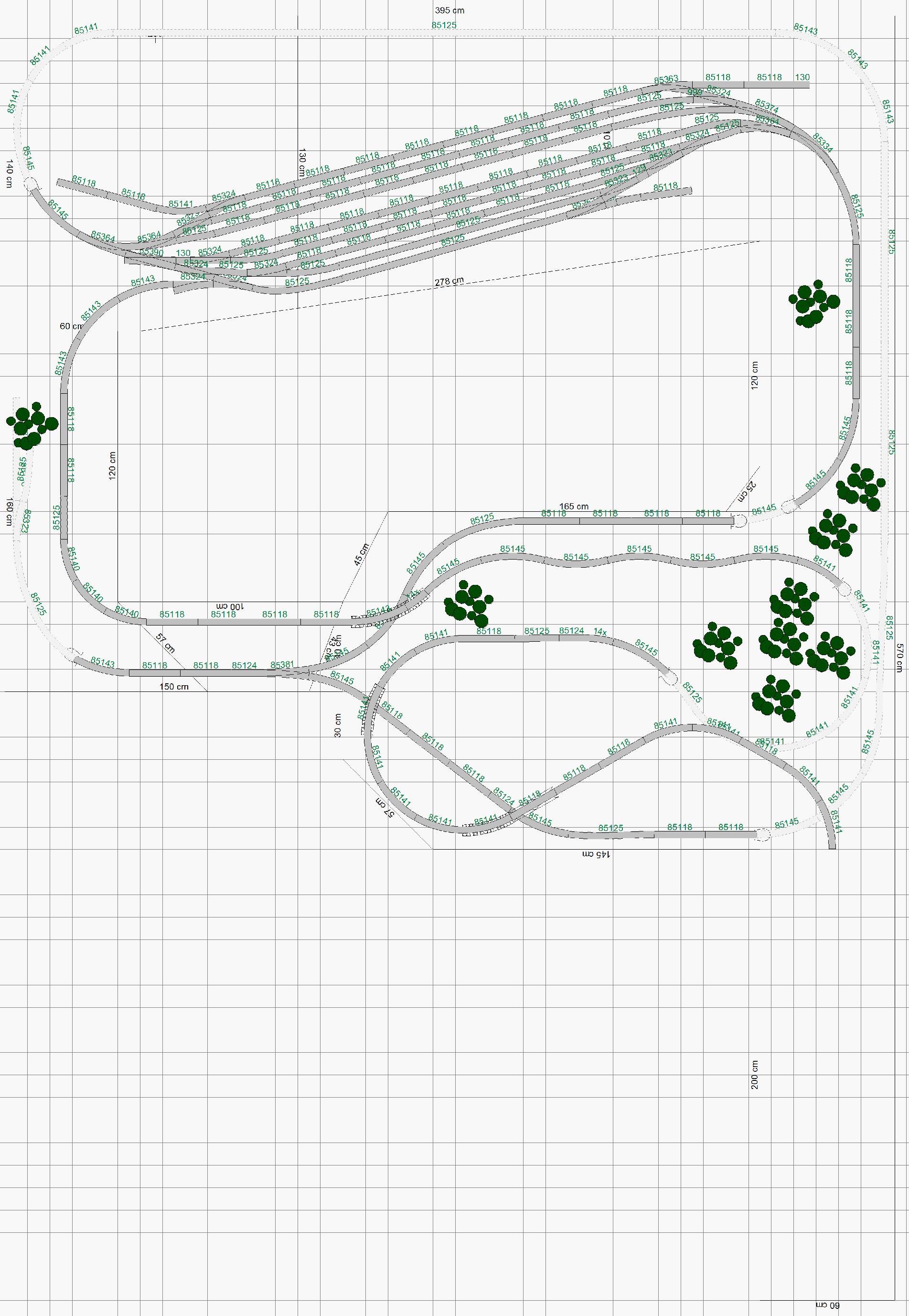

2D
