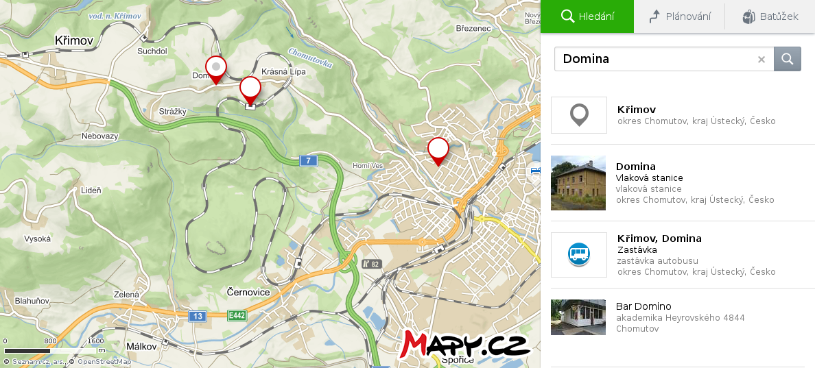

HonzaM píše:Nejsem odbornik na dopravní stavby, pochybuji ale že by dopravni inženýr takovýmito serpentinami vedl hlavní trať, spíš bych v takovém terénu čekal přímou trať vedenou mosty, zářezy, tunely.
Taková trať existuje i v reálu z Chomutova do Vejprt. A rychlíky v dobách její největší slávy tam jezdily do Německa.
Když se budeš chtít podívat na mapu tak je to mezi Černovicemi u Chomutova a Domina

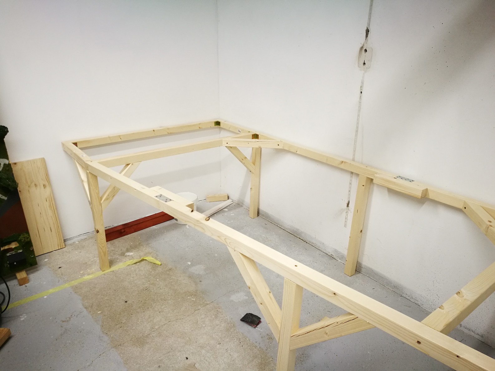

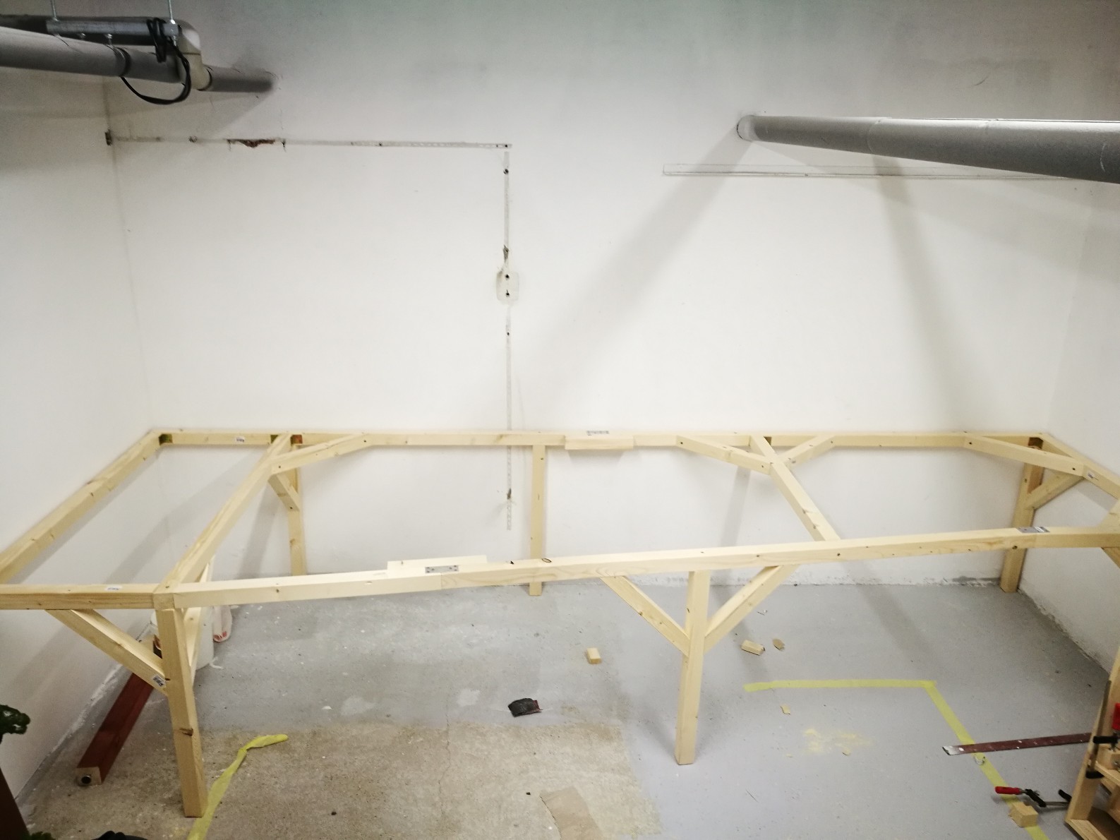

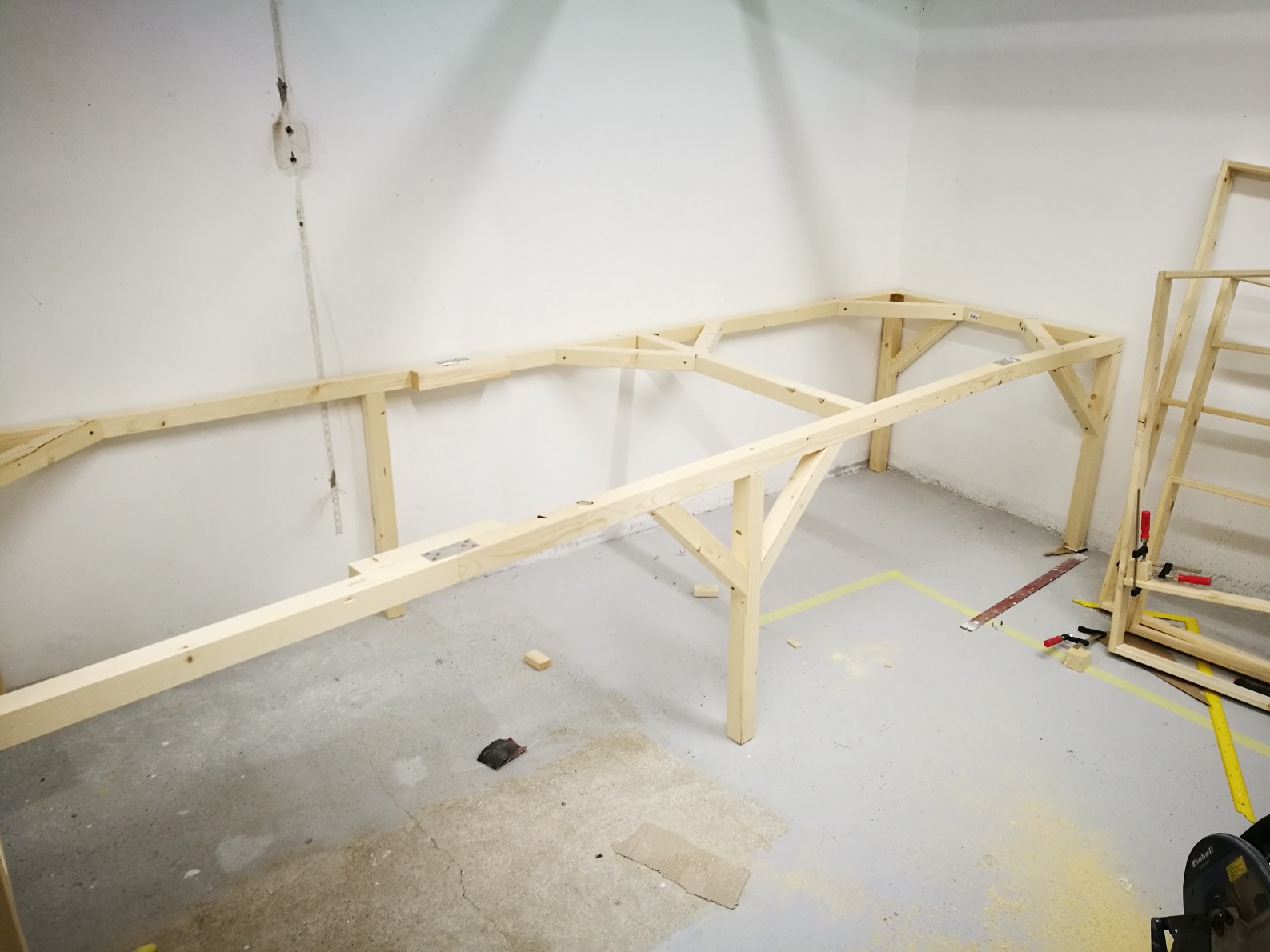

Základní ram he hotov. Na nej pridou segmenty skrytaku. Akorat si nejsem jistý výškou. Rekl bych ze to mam moc vysoké.

Aby to nebylo "práce kvapná, málo platná"..... Máš pěknou místnost, tipuji nějaký sklep. Začal bych přípravou místnosti. Abys eliminoval budoucí prašnost na minimum, bylo by dobré zadělat všechny díry ve zdech, malba bude určitě stará, zatáhnul bych ji ideálně penetrací a výmalbou nějakou obyč.disperzní barvou. Podlahu vidím starý beton, tam platí to samé. Jsou to prachy navíc, ale vyplatí se.
Ta konstrukce rámů, spoje nic moc, vidím úhelníky, máš to aspoň prolepeno a prošroubováno? Opravdu stojí všechny nohy na zemi a nahoře je rovina, nekroutí se to ? Použil jsi hranolky z hobby marketu, některé bývají vyschlé více, jiné méně, ještě můžou pracovat, aby se to to pak nekroutilo. Do noh bych dal určitě stavěcí nožky.

Příspěvekod Edys » pát 20 říj, 2017 10:19 am
Malba stara neni. Loni se malovalo. Diry se budou zadelavat dnes. Podlaha je natrena krom jednoho kousku. Ceka se na barvu.
Když se to zkrouti tak to pujde do kamen a necham udelat kovový. Vzhledem k tomu za jste me přesvědčily na segmenty to nebude nemožné. S tim kroucenim nic nedadelam jedine ze bych koupil dubove nebo teakove drevo. Ale nejsem Kelner :)

Příspěvekod Tomas Lebeda » pát 20 říj, 2017 12:34 pm
Musim souhlasit s Dusanem. Problem bych videl i v napojeni tech vodorovnych nosniku. Spoj mas uplne v polovine rozpeti a rekl bych ze i prilozka je kratka. Zkus si na ten ram stoupnout nebo kleknout. Myslim ze by te mel udrzet. Pri praci vzadu u steny bude potreba se o nej oprit. Mozna by pomohlo alespon z te 12mm preklizky prisroubovat celo ale konstrukcne spravne reseni je respektovat zakladni staticke principy. Segmenty bych rozhodne nedelal jenom z lati 24x44 mm to by stacilo tak na rozmer segmentu 80x80cm.
