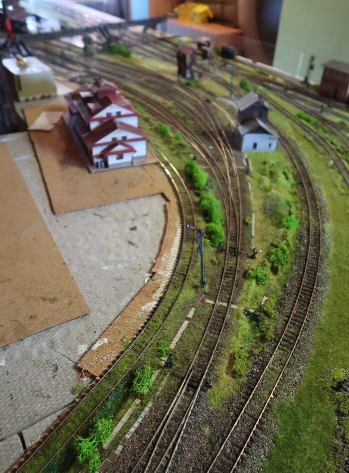

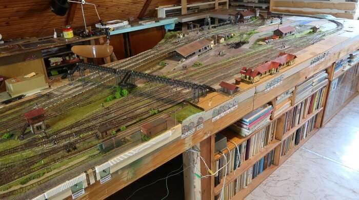

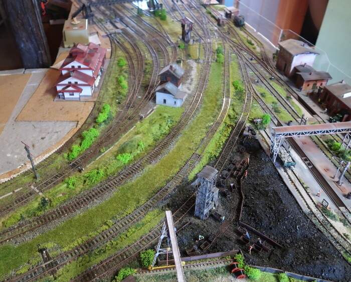

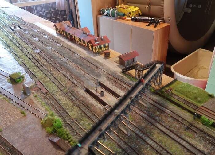

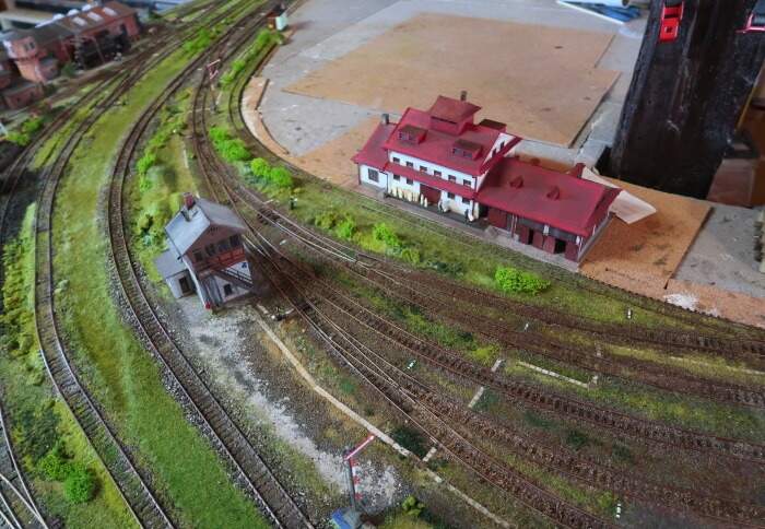

Terén ostrůvků jsem upravil. Většinou se jedná o zatravněný štěrk, hlínu, která je vždy po čištění obou zhlaví. Ještě se snad přidají trochu větší keře. Ale musí to být náletový plevel.

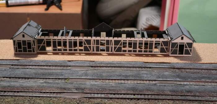

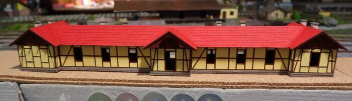

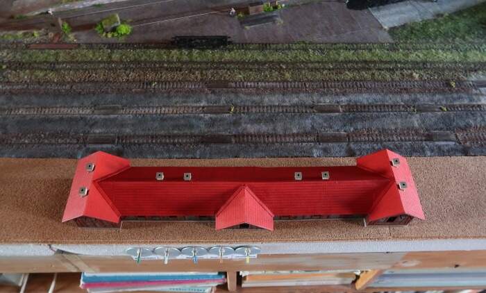

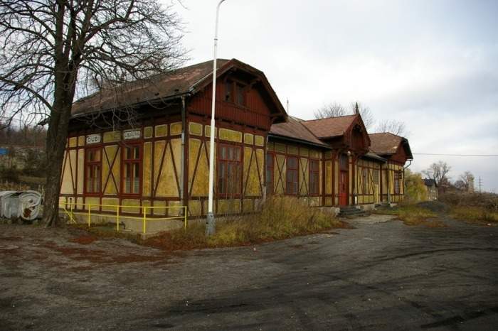

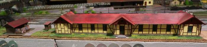

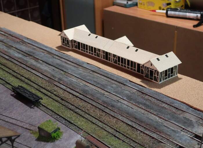

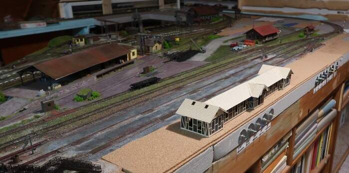

Tak jsem se pustil, do stavby nádražní budovy pro stanici Stará Ves.
Předlohou mně byla Buštěhradská nádražní budova, která stojí ve stanici Kladno Dubí.
Na stavbu výpravní budovy jsem použil, produkt od firmy Malá železnice. Koupil jsem čtyři stavebnice zastávek.
Nejprve jsem vše rozměřil, aby bylo co nejméně zbytků. Nejprve se sestavil střed výpravny, která je podle velkého vzoru. Myslím tím počet oken a dveří. Ze zbytků jsem sestavil obě křídla., která částečně nesouhlasí s předlohou. Je potřeba dát budovu na kamennou nebo cihlovou podezdívku.
Výpravna opravdu nebude na 100% souhlasit, ale bude to právě nevšední budova.

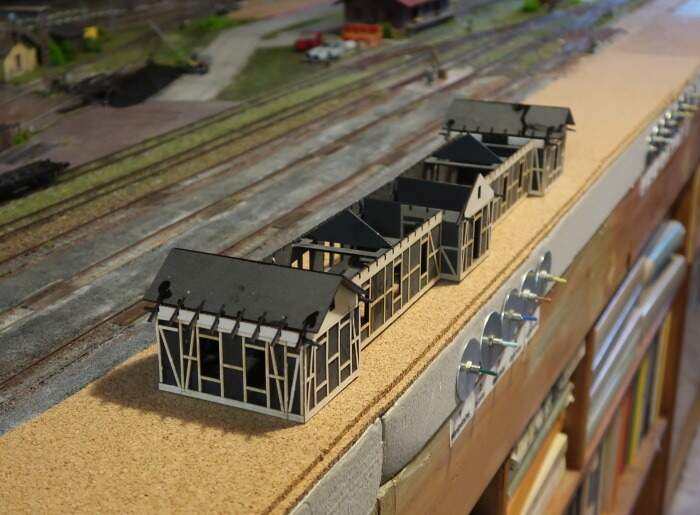

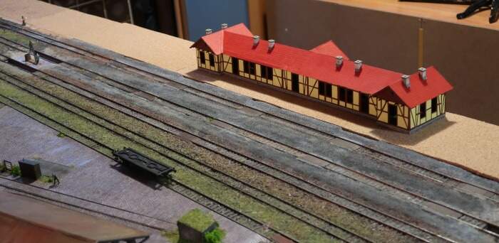

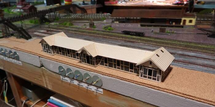

Příspěvekod Tempotaxi » čtv 08 črc, 2021 8:51 pm

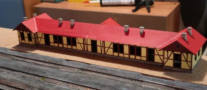

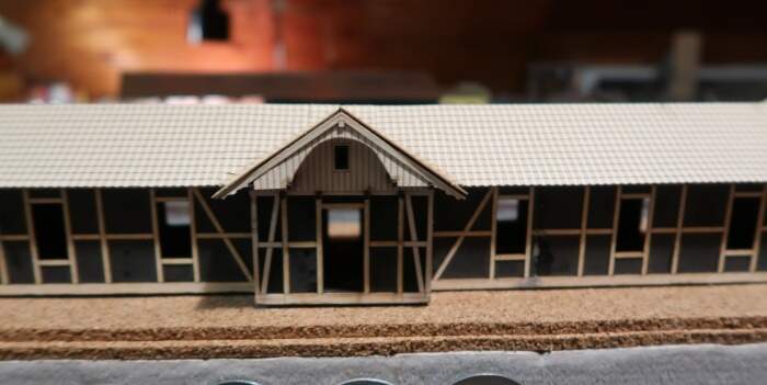

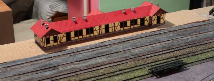

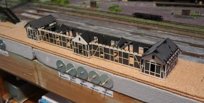

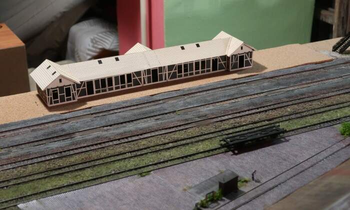

Dále jsem pokračoval na výpravně. Celá budova dostala střechu a pod střechou se udělala výdřeva.

Vstup do výpravny má krásný detail, tak jsem ten detail přenesl na model výpravny. Jen připomínám, že to není přesné podle vzoru, ale bral jsem možnosti stavebnice a celkovou architekturu stavby.

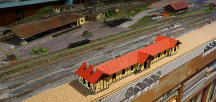

Příspěvekod Tempotaxi » čtv 08 črc, 2021 8:59 pm

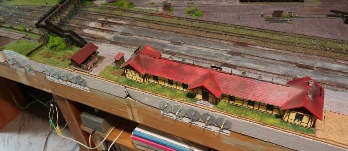

Výpravna pak v celku bude vypadat takto.

Re: Stanice Nová a Stará Ves

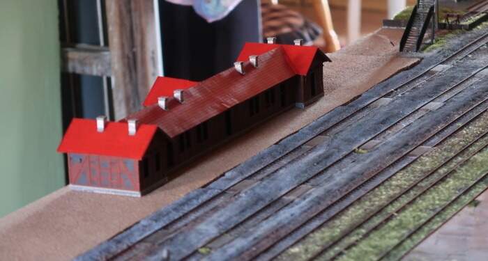

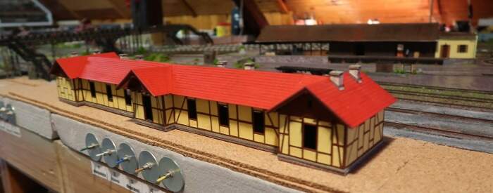

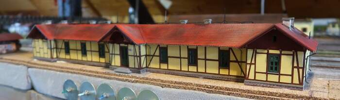

Příspěvekod Tempotaxi » sob 10 črc, 2021 6:37 am
Po nabarvení dřeva a střechy to vypadá asi takto. Pak jsou doplněny komíny. Celá budova je zvednuta o nízkou kamennou podezdívku, která je ukončena betonovým věncem.

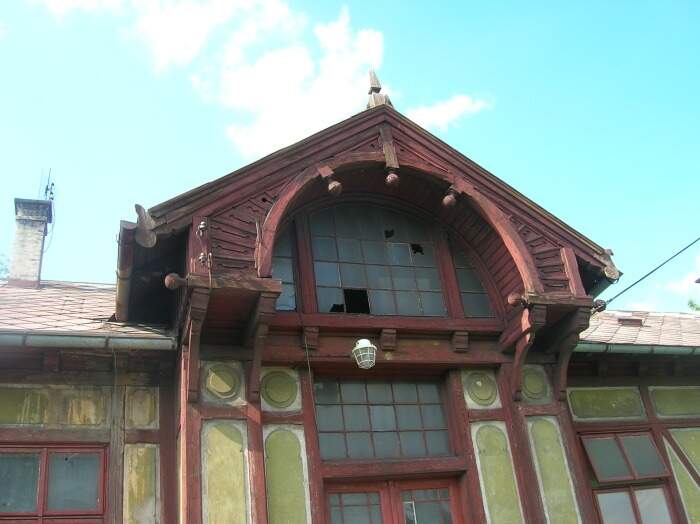

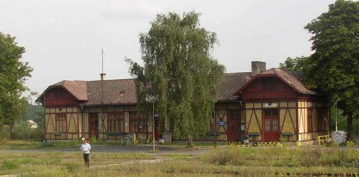

Příspěvekod Tempotaxi » sob 10 črc, 2021 6:42 am
Zde je pak snímek, jak to vypadalo v roce 1964. Pozdější snímky jsou moc tmavé.
Nalevo je skladištní budova, pak výpravna a napravo jsou ještě nějaké malé stavby. Podle mě tam bude také záchod.

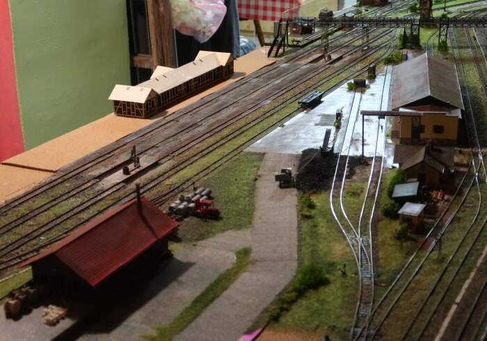

Tak jsem se pustil do omítky. Šablony jsem nejprve natřel. Nejprve jsem si zhotovil omítku, která se skládá malířské barvy Dulux, písku na nádobí a v šuplíku mám ještě staré tuše, tak jsem použil žlutou.
Některé šablony jsem musel přistřihnout a jiné vyrobit.
A takhle to pak dopadlo.
Vypadá to, že výpravna tam přesně zapadne.
A zde je ještě popis zmíněné výpravny.

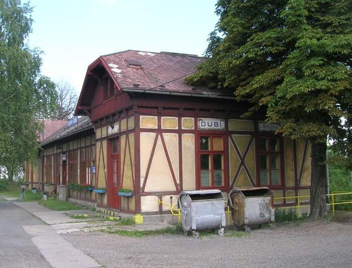

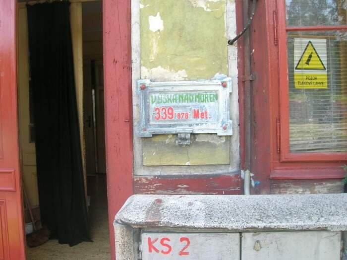

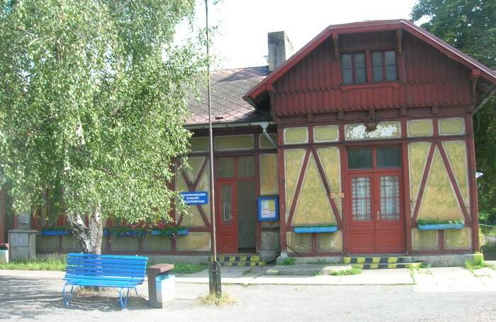

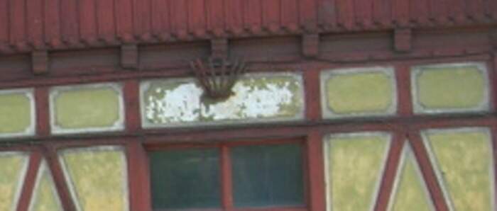

Příspěvekod Tempotaxi » ned 11 črc, 2021 7:30 am

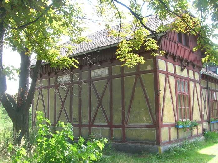

Dnes už je budova výpravny předělána a plno nápisů už tam není.
Ze strany jsou umístěny nápisy stanice. Dubí u Kladna.
Dolu mají být schody do kotelny.
Ale zde je další nápis. Ale je nečitelný. Poslední slovo je „středisko“. Podle pamětníků jsou prostory výpravny několikráte přestavovány. Takže by tam mohlo jít o nápis „Agitační středisko“.
Výška nad mořem 339.878 m.

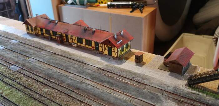

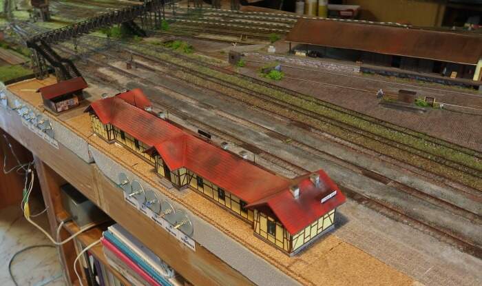

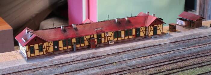

Příspěvekod Tempotaxi » stř 14 črc, 2021 3:39 pm

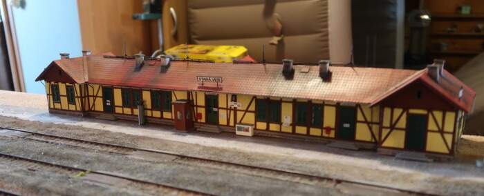

Výpravna v Nové Vsi je postavena. První perón je vydlážděn čtverhrannou dlaždicí a vše je pěkně srovnáno. K výpravně jsem ještě přidal záchody, stánek s tabákem a pumpu. Na plotě u záchodů jsou dobové plakáty, které mají datum vzniku 1950.
Pohled od silnice.

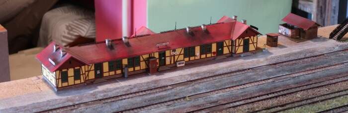

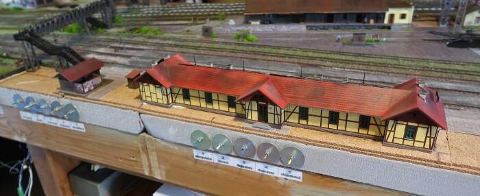

Příspěvekod Tempotaxi » stř 14 črc, 2021 3:48 pm

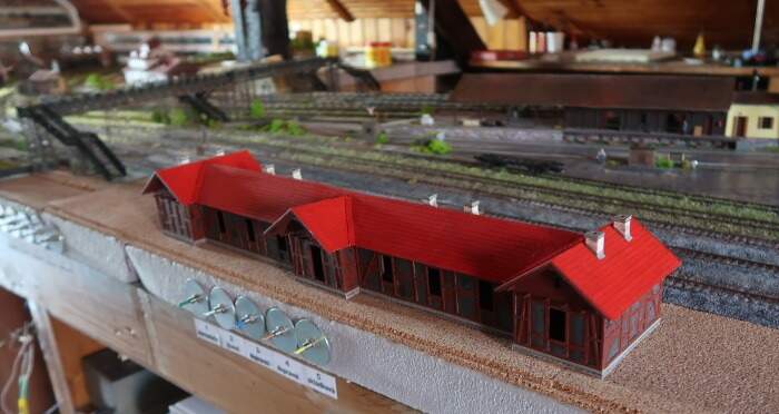

A zde je pohled od kolejí. Na perónu je telefonní automat, číňan, odpadkové koše a pojistková skříň.
Na stěně jsou drážní hodiny, směrová tabule a číslo s nadmořskou výškou.
Dále přibudou lavičky, nádražní rozhlas a další drobnosti.

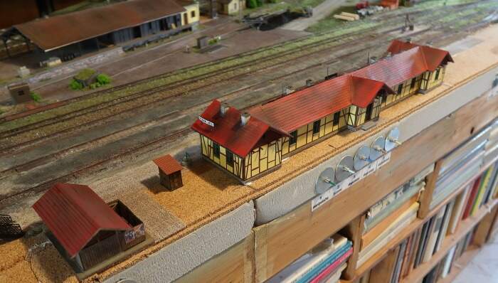

Příspěvekod Tempotaxi » stř 14 črc, 2021 3:49 pm

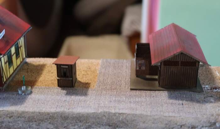

Zde je pak pumpa, stánek Tabák a záchody.

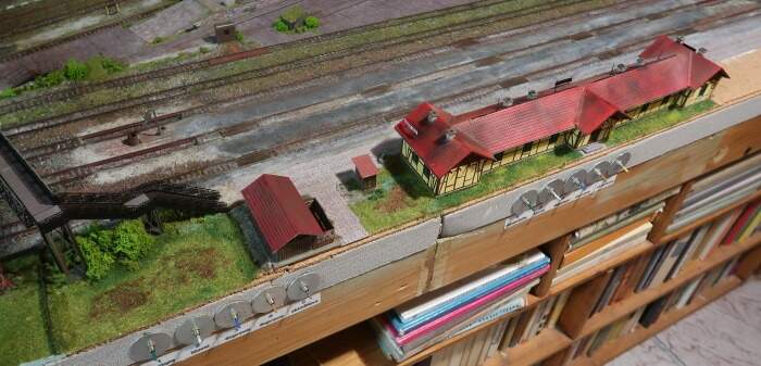

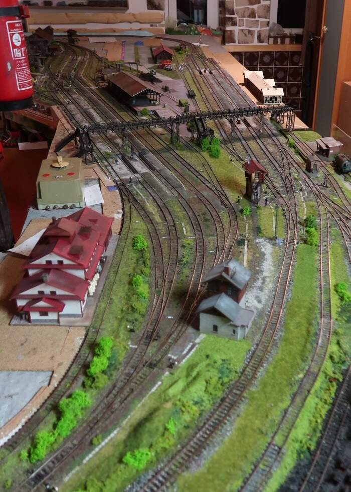

A zde je pak celkový pohled na stanici.

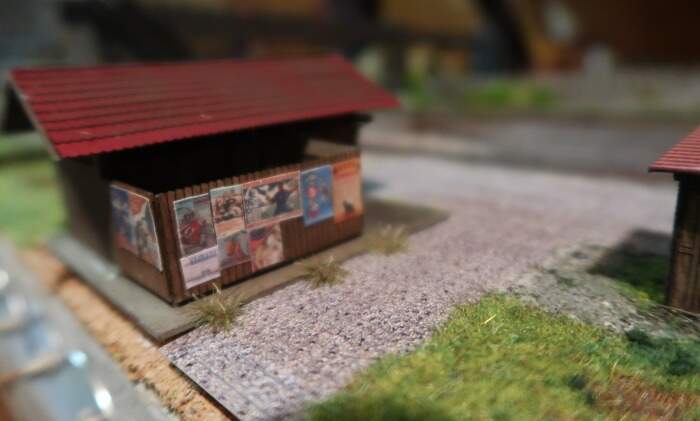

Zde je pak detail plakátové plochy.
