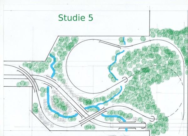

Souhlasím. Méně je někdy více. Za mě zatím 4 nejlepší. Tak trochu západní část Porty Bohemici, ( teď fakt nevin jak to správně napsat) ale těším se na 5. Tuším, že bude ještě lepší.
Jo vím, já to stavět nebudu. Rozhoduje Edys, kterému se líbí dvojka, ale stejně bude pětka lepší.
Příspěvky: 2618
Re: H0 - Slaný předměstí 3950x5700
Příspěvekod hopeter » stř 18 říj, 2017 4:18 am
U pětky mě nesedí ta část zastávky na dvoukolejce. Vyjede z tunelu , zastávka a zase se hned schová. K tomu moc blízko ta horní trať. Oddělení skálou bude dost křečovité. Možná by pomohlo schovat jednu kolej z dvoukolejky ( tu vnitřní ). Zastávka na jednokolejce by mohla působit lépe.
Příspěvky: 3065
Příspěvekod HonzaM » stř 18 říj, 2017 5:33 am
Mimo jiné jde o kompromis mezi realitou a zájmem modeláře na daném prostoru provozovat co nejvíc vlaků. Pokud dává modelář přednost aby na daném prostoru byl bohatý provoz, nutně to vede k tomu, že vzájemná poloha jednotlivých tratí je často neprosto nesmyslná a v praxi by tak nikdy nemohla být. K tomu ještě přibývají požadavky na rádius oblouků a stoupáni a klesání. A je na Milanovi, nakolik dokáže najít kompromis a nakolik ho investor akceptuje. Jak už tady také zaznělo, méně může být více.
Příspěvky: 4565
Příspěvekod HonzaM » stř 18 říj, 2017 5:34 am
hopeter píše:U pětky mě nesedí ta část zastávky na dvoukolejce. Vyjede z tunelu , zastávka a zase se hned schová. K tomu moc blízko ta horní trať. Oddělení skálou bude dost křečovité. Možná by pomohlo schovat jednu kolej z dvoukolejky ( tu vnitřní ). Zastávka na jednokolejce by mohla působit lépe.
Ty už jsi pětku viděl?
Příspěvky: 4565
Příspěvekod hopeter » stř 18 říj, 2017 6:16 am
Omlouvám se , zamotal jsem se do čísel verzí , myšlena byla verze 4 nikoliv 5. :oops:
Příspěvky: 3065
Příspěvekod milan ferdián » stř 18 říj, 2017 8:02 am
Tady je ta studie 5.Omylem jsem situoval vedlejší trať stále na opačnou stranu a zapomínal na logiku terénu.Tak na to mrkněte klučinové,šedé skály,zelená stromy.Milan
Příspěvekod Edys » stř 18 říj, 2017 8:06 am
Ta 5 bohužel nepůjde na otvíraném segmentu nemůže být dělený most. To by nefungovalo.
http://www.moje-vlacky.cz
Edys
Příspěvky: 627
Bydliště: Slaný, práce Praha
Příspěvekod milan ferdián » stř 18 říj, 2017 8:14 am
Edys píše:Ta 5 bohužel nepůjde na otvíraném segmentu nemůže být dělený most. To by nefungovalo.
Most bude končit na otočném dílu je to jen studie,jinak už kapituluji.Milan

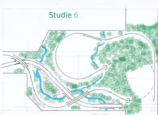

Příspěvekod milan ferdián » stř 18 říj, 2017 8:24 am
Je tu možná úprava.Posunout nahoře vlevo dvojkolejku ještě o něco výše,tím se obloukový most posune více doleva naho-
ru.
Příspěvekod hopeter » stř 18 říj, 2017 8:34 am
Nějak se to začíná zamotávat... Co zkusit se vrátit k verzi VIII na straně 28 bez toho sakramentského můstku , který je pro zlost už při návrhu... :wink:

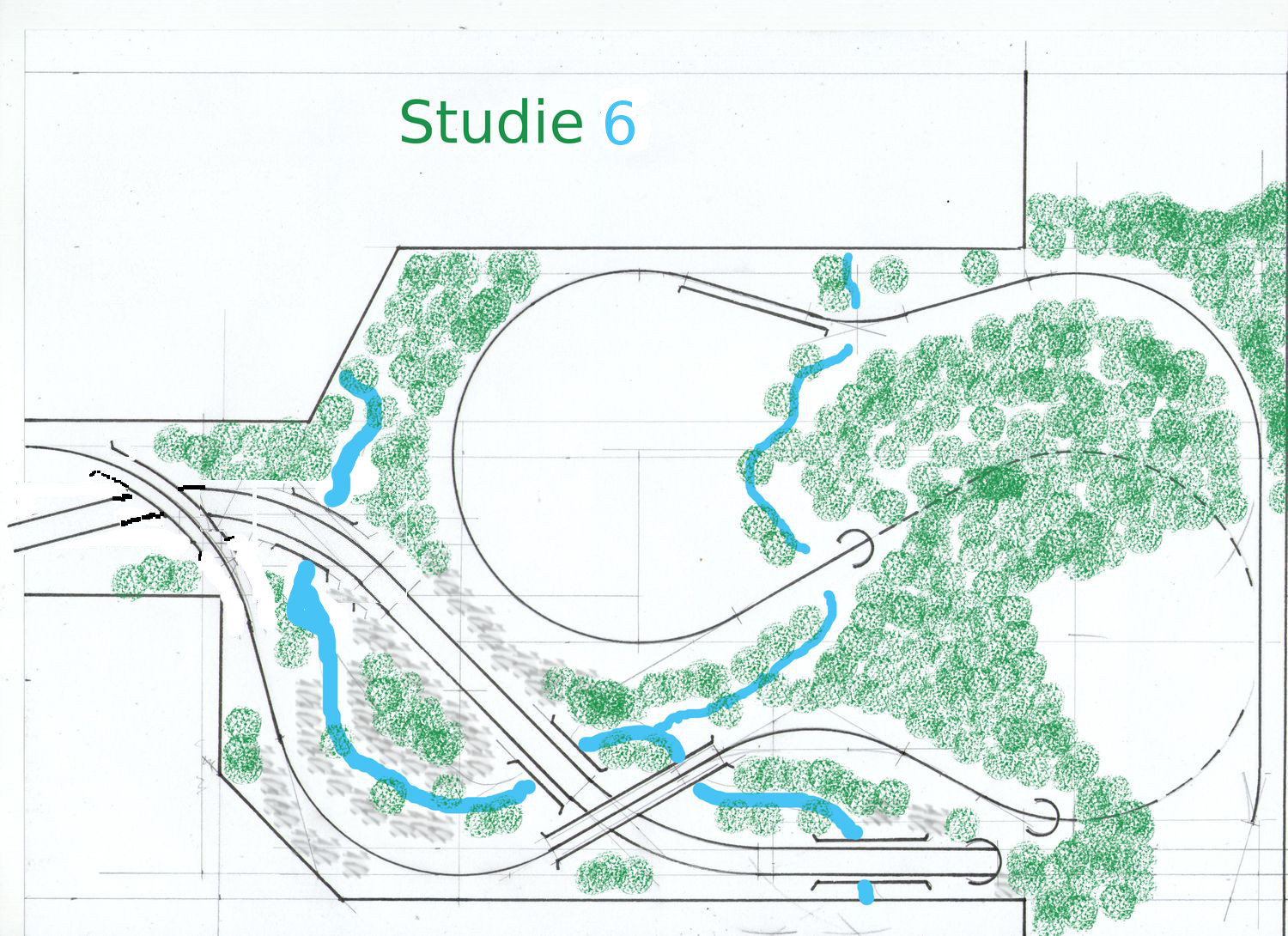

Příspěvekod milan ferdián » stř 18 říj, 2017 8:38 am
Úprava.Dvojkolejka posunuta výše.Most na vedlejší trati je mimo spoj otočného dílu a pevného rámu kolejiště.Milan
