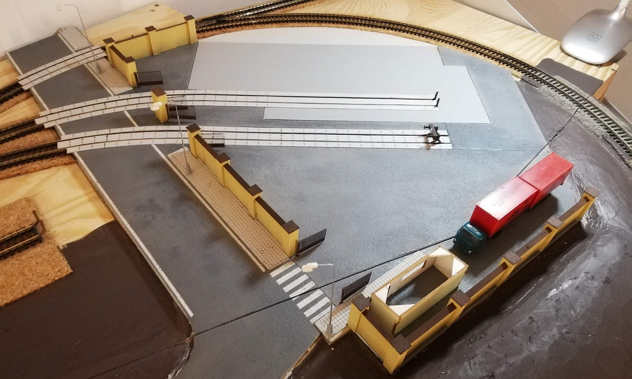

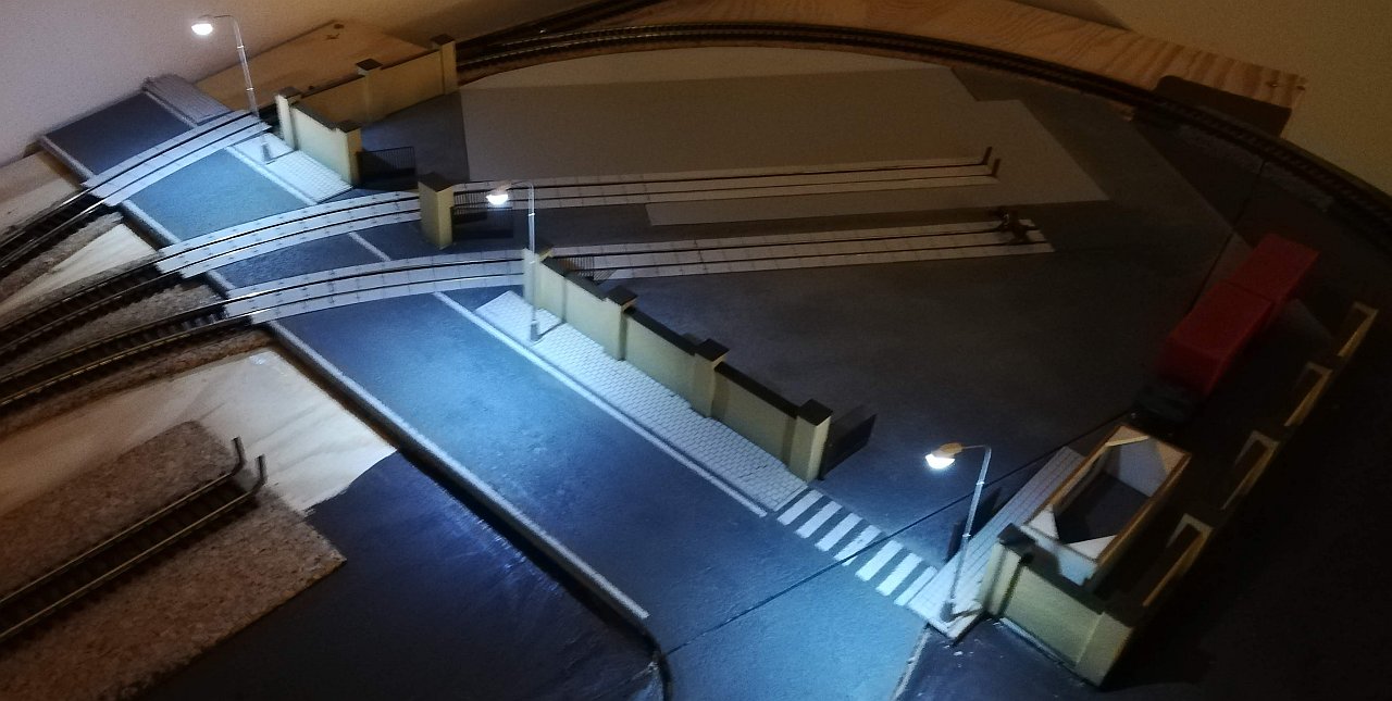

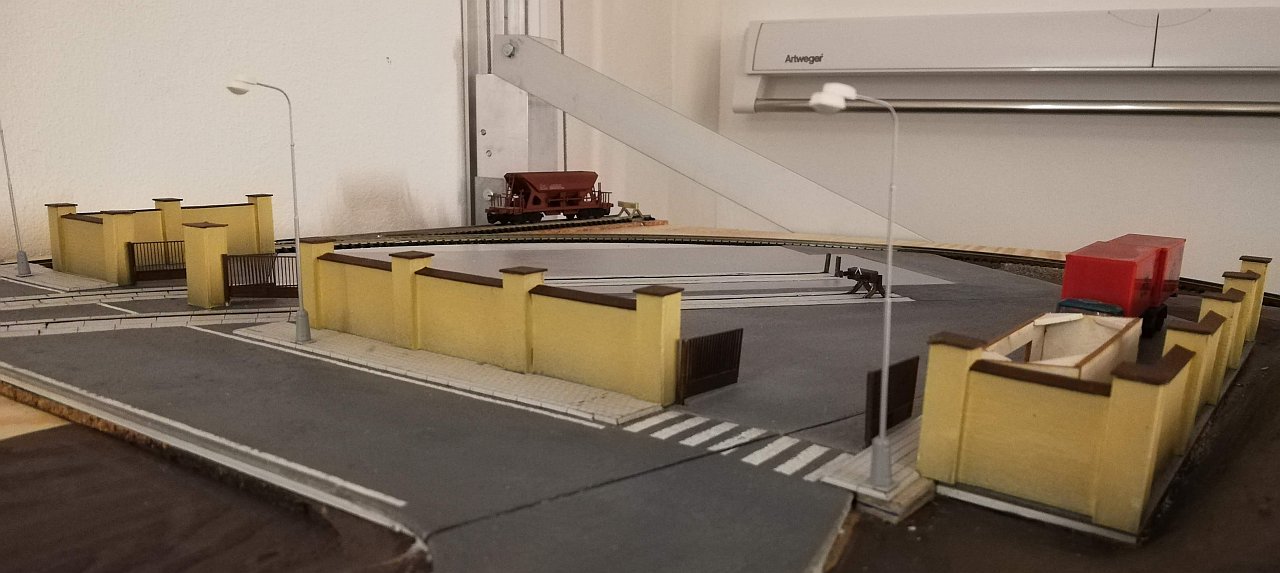

Tak pomaloučku se prokousávám areálem továrny. Zatím jsem se pustil do silnice s přilehlým chodníkem kolem zdi areálu a do asfaltové plochy vlastního areálu a to včetně zapanelování vlečkových kolejí. V areálu je vytvořena podlahové plocha budoucí továrny. Vrata u kolejí jsou dosud bez návěstí, ale to brzy napravím. Jsou osazeny tři pouliční lampy a ty jsou funkční. Vrátnice je v polotovaru a jen pro představu zabíraného místa a délky chodníku. Ani další vybavení zatím není. Také se pídím po přejezdových výstražnících, které by se daly řídit přes DCC nebo přes SCOM. Nemáte někdo tip? Přidávám pár fotek pro zdokumentování stavu. Ta dělící čára přes vjezd a kolem vrátnice je hranice horního panelu. Pořád zachovávám stav, kdy je možno horní panel z kolejiště demontovat a pracovat na něm bokem nebo na tom, co se skrývá pod ním.

Tak jsem se pustil do konfigurování DR4018, neb poprvé s ní ovládám něco jiného než výhybky, a to světla pouličního osvětlení. Zjistil jsem, že se pomocí ní dá simulovat počáteční záblesk výbojky i postupná rozsvěcování a zhasínání. Hned jsem to otestoval a výsledek prvních pokusů je vidět v rámci krátkého videa: https://youtu.be/Oe7NcyRdeao.
