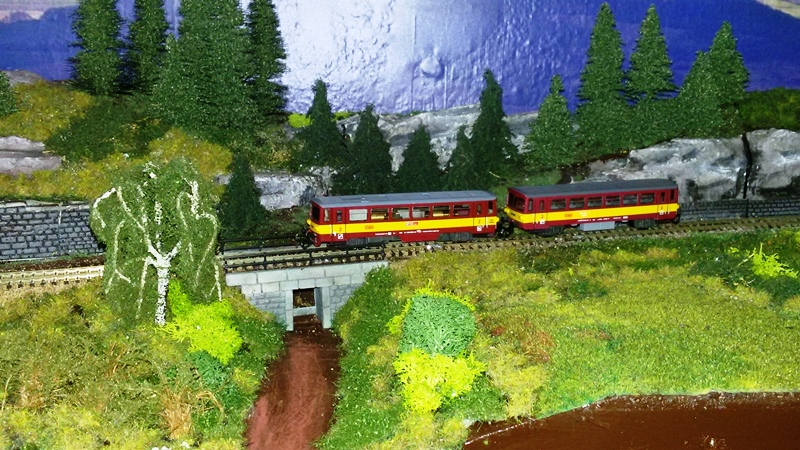

Příspěvekod hank61 » sob 11 črc, 2015 2:24 pm
Tak Míro. Už mám oblazky do modeloveho potoka. Pravé Šumavské - z Hamerského potoka :D :D

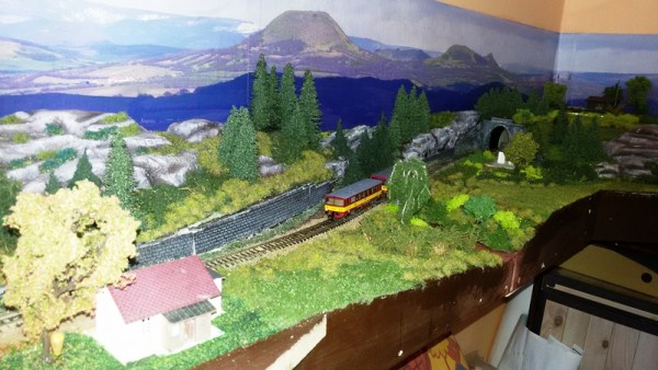

Příspěvekod hank61 » pon 13 črc, 2015 5:54 am
Zkrácený segment je zaintegrován do kolejiště.
