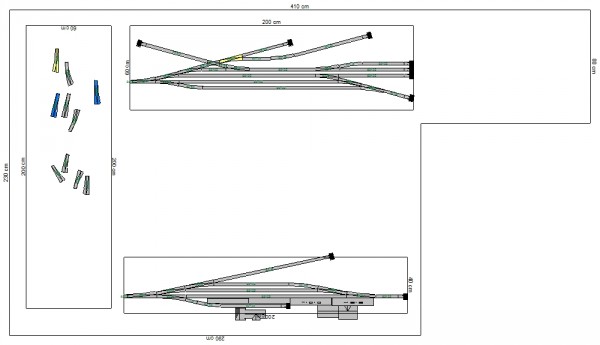

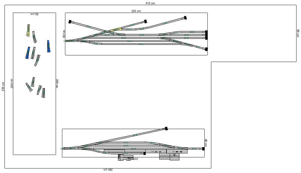

Držím se stále plánu segmentového kolejiště. Avšak, jak jsem zde již prezentoval, chci stavět žst. Luhačovice jako modul. Takže budu muset být schopný tento modul propojit s kolejištěm. Plány jsou stále ve fázi plánování, ale jedna věc se pohla. Upravil jsem si v pokoji rozložení nábytku tak, že na složené segmentové kolejiště mám více prostoru. Nákres počítá s nějakou rezervou okolo, ale není toho moc. Já počítám, že se obklopím segmenty a nikdo mě odtud nedostane :D . Jsou jasné dva rozměry:
a) Luhačovice - 200 x 40 cm. Uvažuji, jestli neprotáhnout stanici od kraje po kraj. Vím, že bych tím vlastně nedodržel měřítko 1:1 (ve zmenšení 1:120 samozřejmě :lol:), ale zas by stanice byla využitelná i jako průjezdná a delší koleje taky nejsou na škodu. Všechny koleje by se protáhly asi o 20 cm. Při potřebě užití jako koncové stanice použiju cca 20 cm dioráma šturcu, na které se chystám v nejbližší době.
b) "Pozůstatky" z kolejiště a to dva rámy 200 x 60 cm. Jeden mám již připravený. Inspiroval jsem se technologií Mirka TT, tedy použil jsem spojení dřevěnými kolíky. Touto technologií chci pokračovat i dále. Na druhém rámu ale zatím nepracuji, jelikož nevím, jestli nebudu kvůli smyčce nucen udělat rozšíření.
Smyčka by mohla být i samostaný prvek, popř. s odstavnými kolejemi jako SN. Taktéž trať mezi segmenty může být jako samostatné prvky, u kterých bych rád použil jakousi variabilitu (domácí moduly - i když této se těžko dosahuje, nechci se jí tedy držet striktně). Nebo zde existuje možnost postavit trať na stávajících panelech, ale pak mi nevychází slušná výška kolejí nad SN, pokud bych chtěl kolejiště byť jen na dvě patra.

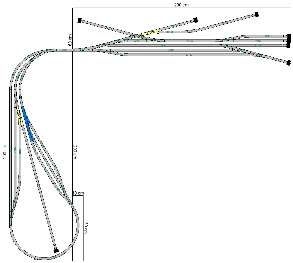

Zkusil jsem "položit" ve Wintracku (skoro) Nový Jičín. S tím bych byl i spokojený. Ale to SN, to se mi nelíbí. Navíc mi tam chybí možnost pro připojení Luhačovic... Nějaké nápady, jak z toho vybruslit?

Re: segmentové kolejiště (původně - TT 200cm na 120cm)
Příspěvekod Jeňa Sova » čtv 17 led, 2013 8:31 pm
Já vím, Milane, proto jsem psal skoro. Ty dlouhé vlečky mimo stanici by se mi na můj hotový rám nevešly. Ale i tak to je, myslím, celkem obstojná stanice.

Příspěvekod Jeňa Sova » čtv 17 led, 2013 8:47 pm
Milane, můžu znát (nejen) Tvůj názor na SN? Délka kolejí zleva je 150, 75, 60, 120, 60, 45 a 60 cm. Ve stanici odspodu 125, 110 a 95 cm. To by se snad mohlo dát provozovat, ne? Akorát ta odbočka na ty budoucí Luhačovice...

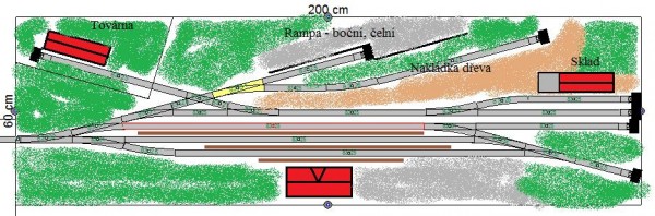

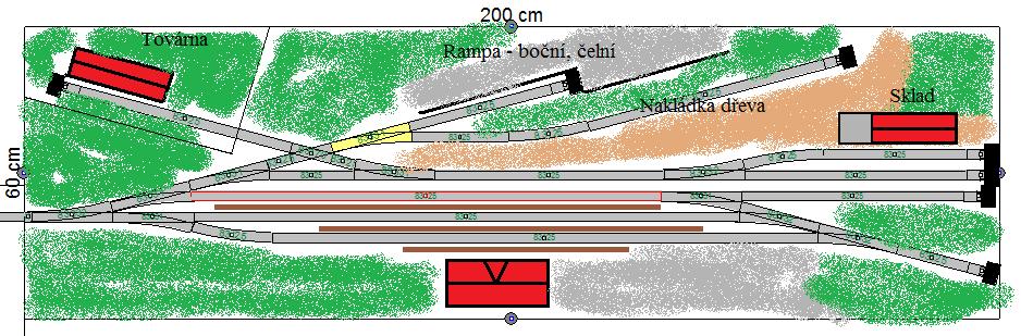

Jsem rozhodnutý. Viditelná koncová stanice bude tato. Zde přikládám nastínění rozložení provozů ve stanici.

Příspěvekod milan ferdián » pát 18 led, 2013 8:30 am
Jeňa Sova píše:Milane, můžu znát (nejen) Tvůj názor na SN? Délka kolejí zleva je 150, 75, 60, 120, 60, 45 a 60 cm. Ve stanici odspodu 125, 110 a 95 cm. To by se snad mohlo dát provozovat, ne? Akorát ta odbočka na ty budoucí Luhačovice...
U TT je doporučena standartní délka vlakové soupravy pro vedlejší trať 75,0 cm.Mě trochu vadí že máš hned na druhém panelu výhybku,takže při posunu ve stanici,ti bude posunující díl zasahovat tam.Skladiště dle reálu vrať klidně zpět ke staniční budově a na pravé straně ve šturcu můžeš mít klidně jednokolejnou remízu.

Příspěvekod Jeňa Sova » pát 18 led, 2013 10:32 am
milan ferdián píše:...
Pro posun ze stanice mohla sloužit výtažná kolej ve středu smyčky. Spíš jsem uvažoval, jestli to SN nebude lepší udělat jinak, pokud by mělo sloužit i modulovým Luhačovicím. Kusé koleje s přesuvnou na konci?
Edit.: S tou remízou nevím, jedna bude v Luhačovicích...
