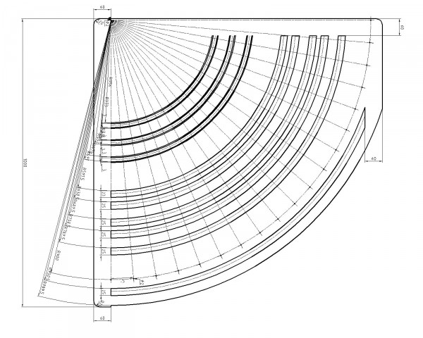

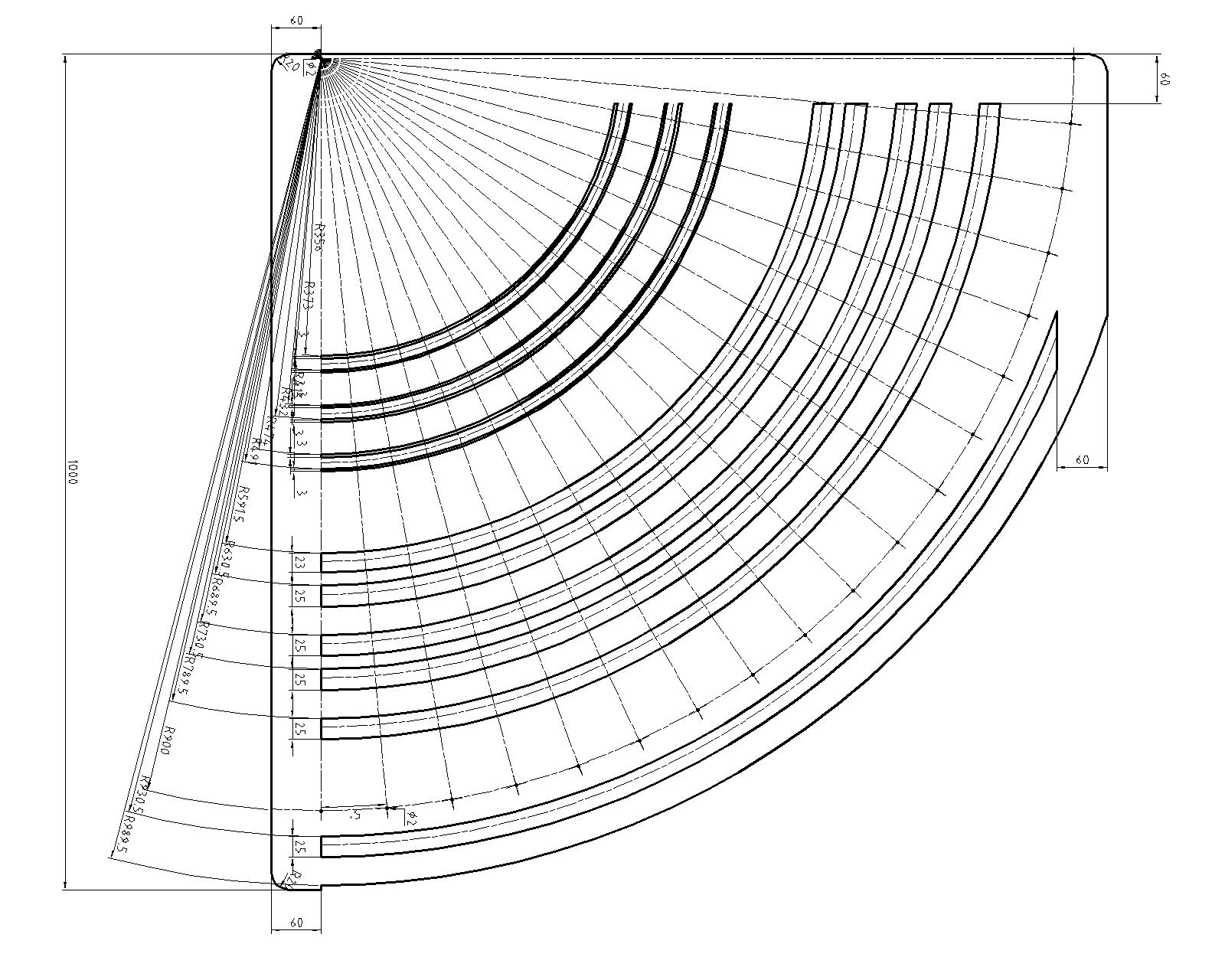

Na překreslení na desku je si myslím tisk celé plochy dost luxus. Já s úspěchem používám sadu šablon pro jednotlivé oblouky , na kterých mám nakreslené dělení na úhly 7,5 až 30° dle geometrie kolejiva. Na rovinky mě stačí tužka a pravítko. Na výhybky používám taky šablony. Všechny šablony mám s přesahem pro napojení. Vyrobeny jsou tiskem na kancelářský papír , nalepené na karton a vyřezané lámacím nožem. Pro kontrolu jestli mě šablona neuhnula si odměřuju průsečíky od krajů desky. Nesporná výhoda je , že při každé úpravě projektu nemusíš tisknout několik m2 za drahé peníze. Zatím jsem se pokaždé trefil... :wink:
Překreslení do jakéhokoliv programu kde je možné odměřovat je určitě šikovná věc. Pokud nemáš sám možnost kreslit např. v Autocadu tak se určitě někdo najde kdo ti to překreslí. Pořád je to matematika a geometrie tak je jedno jestli to je kreslené ručně nebo v počítači... :)
Příspěvky: 3065
Re: H0 - Slaný předměstí 3950x5700
Příspěvekod hopeter » ned 15 říj, 2017 5:06 pm
Ještě pro úplnost obrázek šablony. Šablona slouží i pro výrobu korkového podloží a pak mám ještě širší na překreslení překližkových podkladů tratě.

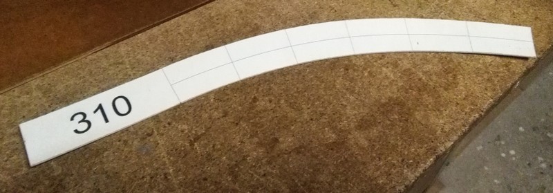

Ohýbací šablona pro FLEXI i samostatné kolejové pruty. Plech tl.1,5mm z nerezu, vyřezáno laserem.

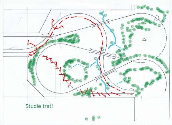

Něco k zamyšlení a obkecání.Další studie.Vedení vedlejší tratě bylo ponecháno v původní stopě.Dolní dvojkolejku jsem řešil malinko jinak.Původní hlavní trať sleduje tok říčky a vede údolím,obtáčí hřbet kopce.Protože přírodní poměry nedovolovaly položit druhou kolej vedle původní,rozhodli se stavaři prorazit tunel přes hřbet kopce,čímž si i zkrátili trasu.Milan

Já jsem nikdy nic nevymyslel(kolejiště), nemám na to buňky, nejsem oprávněn žádné kritiky, vyjma té konstruktivní :-) Ale toto se mi vůbec nelíbí. Chtělo by to domalovat nějaký vlak na toto vedení tratě, myslím, že by to nevypadalo nejlíp :-(
Příspěvky: 1370
Příspěvekod Fox » pon 16 říj, 2017 2:43 pm
Mně to naopak připadá úžasný. Jak se trať víně přes mosty, kamenité koryto, skály, zalesněné svahy... za mne palec hore! Ale ta práce....

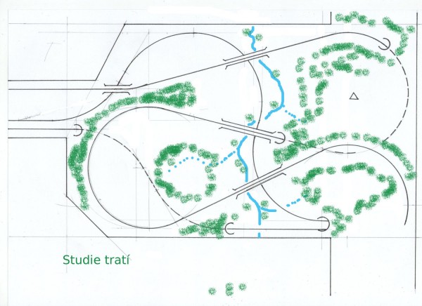

Mě by se to líbilo takhle.
009 DF.jpg (65.67 KiB) Zobrazeno 6146 krát
To rozdělení dvoukolejky je takové proti srsti , určitě by raději udělali dvoukolejný tunel než okliku. Pokud by nešlo o neplánované rozšíření. Staří projektanti dokonce dělali někde předem dvoukolejné tunely na jednokolejce viz. Petrovice u Police nad Metují.

Příspěvekod Edys » pon 16 říj, 2017 2:47 pm
To ale vubec ale vube nevypada zle ten milanuv navrh

Příspěvekod Edys » pon 16 říj, 2017 2:48 pm
Ale ani hopeter neni spatny. Ale ztatilo by to kouzlo uzkeho udoli

Příspěvekod milan ferdián » pon 16 říj, 2017 2:55 pm
Edys píše:Ale ani hopeter neni spatny.
I tuto variantu jsem zkoušel,problém je v poloměrech oblouků.Místo R602-R543 bych musel použít R543-R484 :( .Milan
