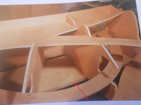

Takhle nějak podobně bych chtěl dělat tu výdřevu pro spodní části.
Otázka zní,jakou by jste mi doporučovali šíři v TT pro jednu a dvě koleje. Naznačil jsem na obrázku.
Já si říkal tak 7cm pro jednu kolej a 10cm pro dvě koleje. Na tom už bude ležet jen ta guma o šíři 30mm.

Tak jsem dneska zase o kousek postoupil. Mám z toho zatím radost,jak mi to pěkně samo vychází. Ono jedna věc je to přesně nakreslit a druhá to přenést do reality. Mě opravdu dost pomáhají všechny ty šablony a přípravky co jsem si předem vyrobil.

Milane,mohla by stačit šíře M. Krumlova od hrany rámu 40cm? Chtěl bych to říznout z plotny jako celek. Aby se to vlezlo na jednu základnu vč. budovy.

Příspěvekod milan ferdián » ned 10 kvě, 2015 4:38 pm
Tomáš píše:Milane,mohla by stačit šíře M. Krumlova od hrany rámu 40cm? Chtěl bych to říznout z plotny jako celek. Aby se to vlezlo na jednu základnu vč. budovy.
Ano,jestli máš vyřešeno umístění přestavníků do skrytu a jejich přístup při poruše.

Příspěvekod Tomáš » ned 10 kvě, 2015 5:46 pm
No el.ovládané budu mít tak max. 6 výhybek. Všechny v těch skrytých částech. Jako nejkritičtější místo se mi jeví ty dvě vexle "dětské spojky" . Ty jsou přímo pod Bránicemi. Zbytek se dá řešit poklopem,nebo pod budovou. Za tou kulisou to taky snad pude. Krumlov,Bránice i Oslavany budou bez el.přestavníků.
Možná by ty serva šly umístit někam bokem a táhnout bowden.

Tak nějak pořád koketuji s myšlenkou,vybodnout se na jakýkoliv přestavníky a spolehnout se výhradně na "ruční pohon". Zkoušel jsem přestavovat výhybku na vzdálenost 1m. Stačila pouze struna v trubičce. Nezapomeňme,že výhybka Kuehn má tu aretaci.Takže o nedokonalý přesun se nebojím. Ve viditelné části není co řešit. Problém ve skryté je ten,že bych musel vyřešit nějaký indikátor postavení.

Tomáš píše: spolehnout se výhradně na "ruční pohon". Zkoušel jsem přestavovat výhybku na vzdálenost 1m. Stačila pouze struna v trubičce.

Osobně bych mechanické ovládání (jakékoliv, ne jen můj princip) nedoporučil pro větší stanice a provozní celky. Těch aktivních osm výměn plus dvě vlečkové co mám, je někdy v provozu až až. Leda snad klubové kolejiště tvořené menšími stanicemi, kde je v každé samostatná obsluha. Nebo na modulišti s větším zhlavím "zaměstnat" dva a více výhybkářů. Ale to co stavíš ty Tome, to ručně neukočíruješ, věř mi.
Pokud se nevejdeš s přestavníkem, klidně ho detašuj bovdenem.

Ano pro jednoho určitě nereálné,ale mám dvě děti a podmínka byla zapojit je. Ještě o tom popřemýšlím,ale toto je asi jediné minus ručního přestavování.
Ono nejde o to že bych tam přestavník nedostal...misto tam je i na želvu.... ale při jakékoliv závadě se to bude blbě odstraňovat.
Ale když nad tím uvažuji, je přece jedno jestli mačkám tlačítko,nebo tahám lankem?
