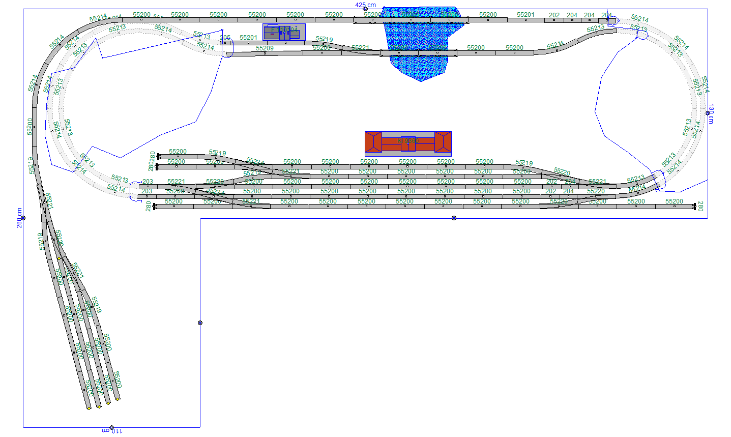

Příspěvekod mpirkl » pon 19 led, 2015 6:21 pm
sidlo píše:Levé koncové nádraží. Stoupání bude vycházet příliš prudké. Stanice je moc krátká. Po doplnění výhybek nutných pro objetí lokomotivy zbyde velmi krátká staniční kolej.
Tu dvojkolejku bych navrhoval zrušit. Je na ní málo místa. Na pravém zhlaví chybí kolejová spojka.
Držel bych se osvědčených schémat, např 6. téma http://mujweb.cz/masinky2003/navrh_kolejiste.html
Upravovat budu muset ještě hodně, to vím. Právě si hraji ve Wintracku s výškami a už jsem to také zjistil :)

Re: Kolejiště H0 do eL 420cm x 265cm
Příspěvekod mpirkl » pon 19 led, 2015 10:05 pm
Mám dotaz, co to pojmout tak ,že místo koncového nádraží tam bude odlehlé depo, skladiště (překladiště) ,případně nějaký průmysl? Něco na posun. Dvoukolejky se mě moc vzdávat nechce.
Levou stranu budu muset překreslit , stoupání je opravdu moc prudké. Asi nechám dvoukolej viditelnou. A z "elka" bude příjezd na nádraží tunelem

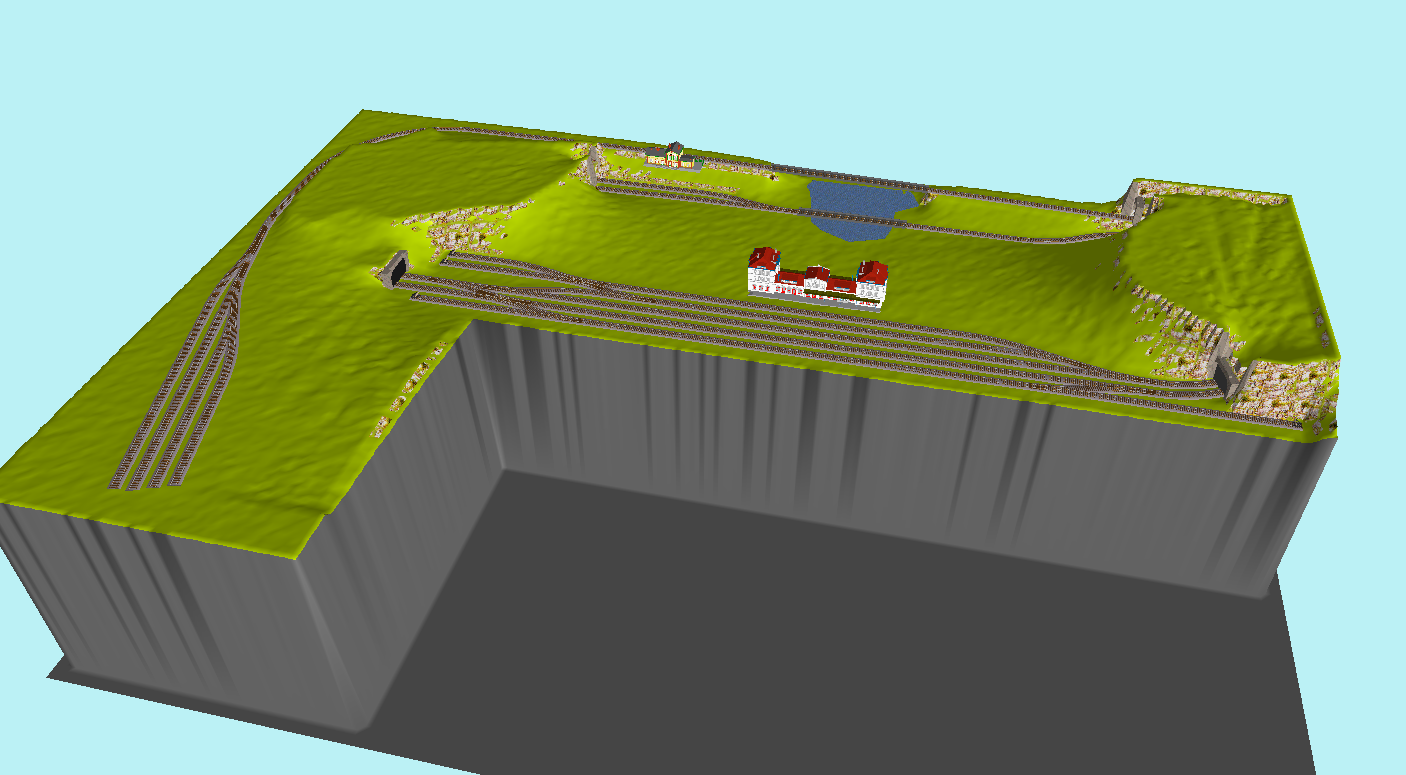

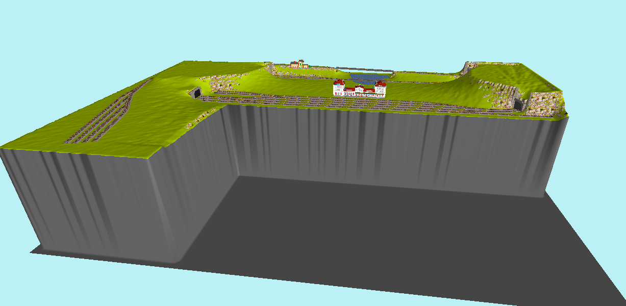

Příspěvekod mpirkl » úte 20 led, 2015 4:15 pm
Musel jsem to trochu poupravit. Výškově nerealizovatelné :(
