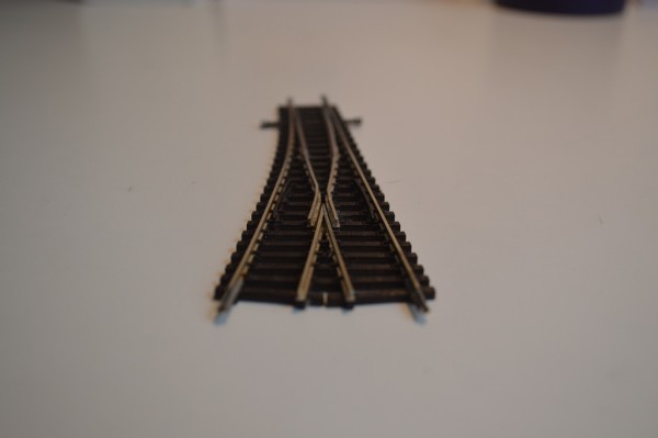

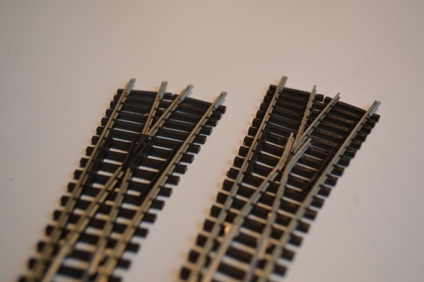

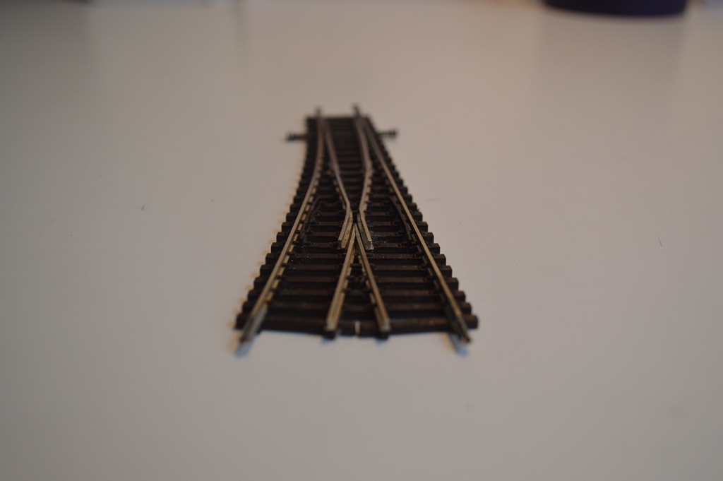

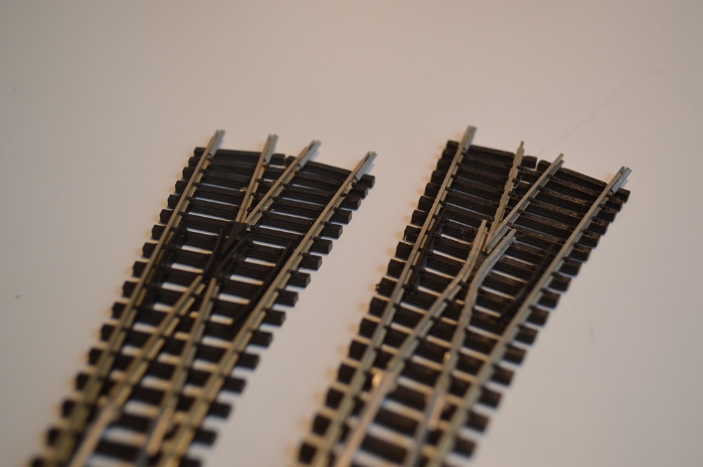

Protože, myslím, že velký poděkování se dá udělat i tou formou, že se jen nekecá a něco se děje tak chci zatím moc poděkovat za všechny užitečný rady co jsem doposud dostal a přikládám fotku o první pokus úpravy EW1. Bohužel jsem zatím nepošetřil na mašinku tak musím teprve jízdný zkoušky udělat, ale třeba najdu někoho z Brna kdo by ji semnou projel :)

Příspěvekod mizl » stř 19 lis, 2014 2:25 pm
No vidíš ... A pak že to nejde :twisted: . Hned na poprvé a taková paráda. Palec nahoru ..

Příspěvekod Ferda » stř 19 lis, 2014 3:01 pm
Pěkná práce. Jen bych ti ještě poradil oddělit srdcovku od jazyků. Značně si zjednodušíš zapojení a vyloučíš možnost nechtěných zkratů.

Příspěvekod MarekD » stř 19 lis, 2014 3:22 pm
Ferda píše:Pěkná práce. Jen bych ti ještě poradil oddělit srdcovku od jazyků. Značně si zjednodušíš zapojení a vyloučíš možnost nechtěných zkratů.
Viz:
http://ferda-ov.rajce.idnes.cz/Jak_vyrobit_vyhybku/#
já mám právě ten princip EW1 zachován, ty dělené jazyky protože přehazuji relátky a ty by mi celistvé jazyky nepřitlačily. Zatím jsem to nijak nedělil. Mohlo by stačit vytáhnout tu vodivou propojku ne? Přijde mi zbytečně dělit to na dalším místě.
Jinak ty tvoje vychytávky k broušení jazyků jsou pecka! To by se mi moc hodilo ještě jich mám dělat přes 20ks. Ten úhel pro ostrou hranu srdcovky jsem dělal snad na 8x :D Nedalo by se nějak domluvit?

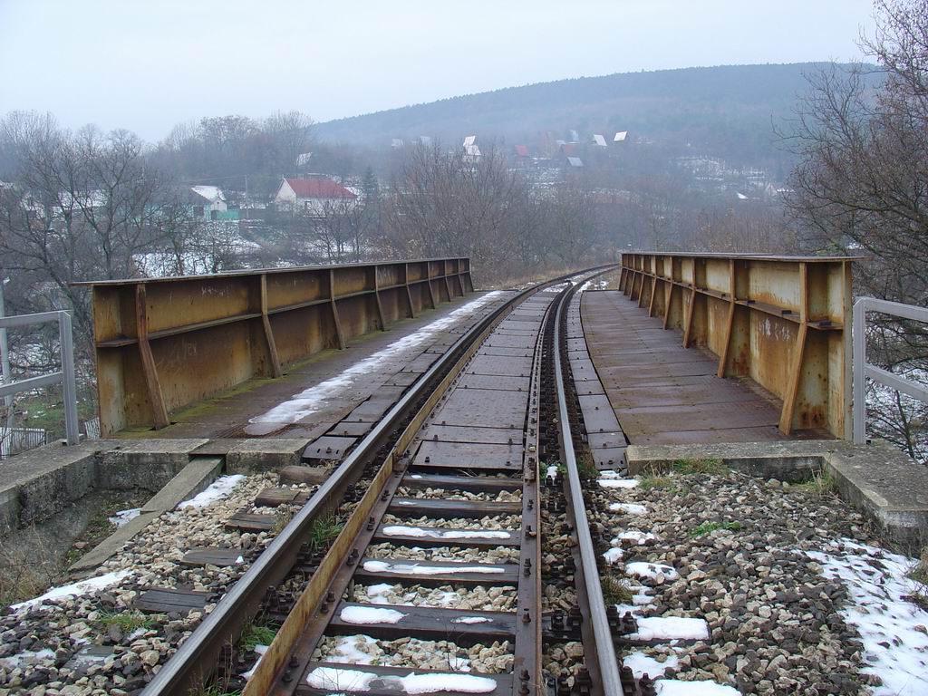

Příspěvekod MarekD » čtv 20 lis, 2014 4:12 pm
Otázka do pranice. Jak je na směrem na lokálku ten most, mám dělat stoupání i toho mostu nebo ten kus mít v rovině?
Okem by to nemělo jít moc poznat ne?

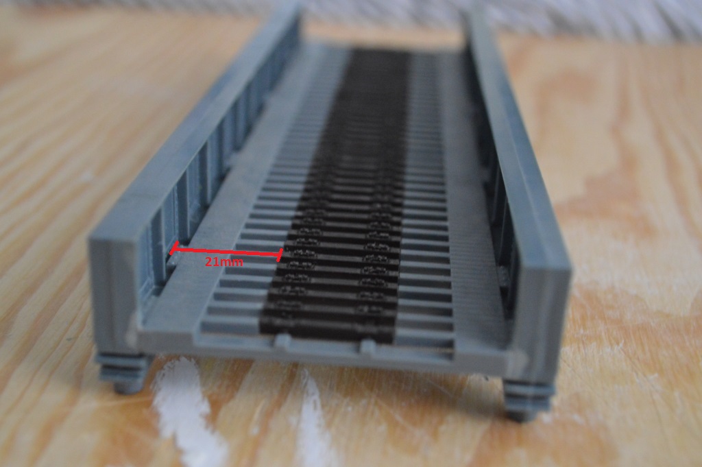

Příspěvekod MarekD » sob 22 lis, 2014 11:25 am
+ nevíte někdo kde sehnat vhodné TT krablované plechy? Chci ten most vyplechovat cca jak na fotce. Vzdálenost od pražců je naznačena, ale kde takové plechy sehnat? Přídržnice udělám z evergreenu, ale ty všechny plechy se těžko shání, řešil to někdo?
