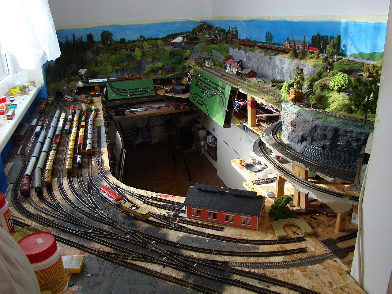

Příspěvekod wendycrx » pon 07 dub, 2014 6:01 pm
Tak tak..já si svůj sen splnil..byť jsem se snu musel vzdát...

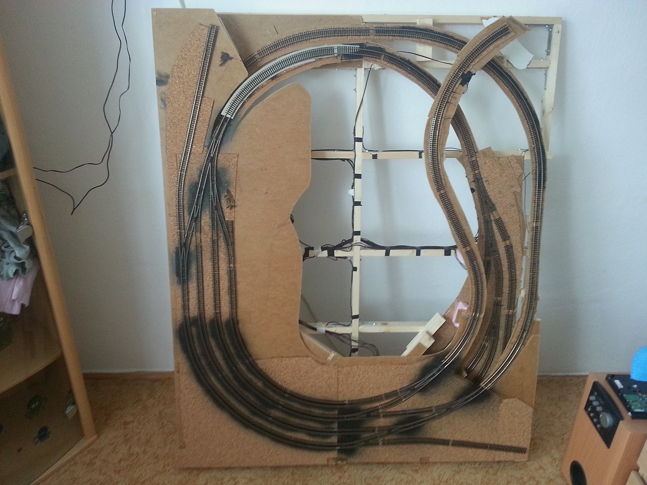

A jak jsem slíbil..byť to bude asi zbytečné.. toto by se určitě nechalo postavit na danném prostoru..
Joo a pod postel se mě to vešlo taky i když to bylo v patrech....byť bez krajiny ale zase to je TT....

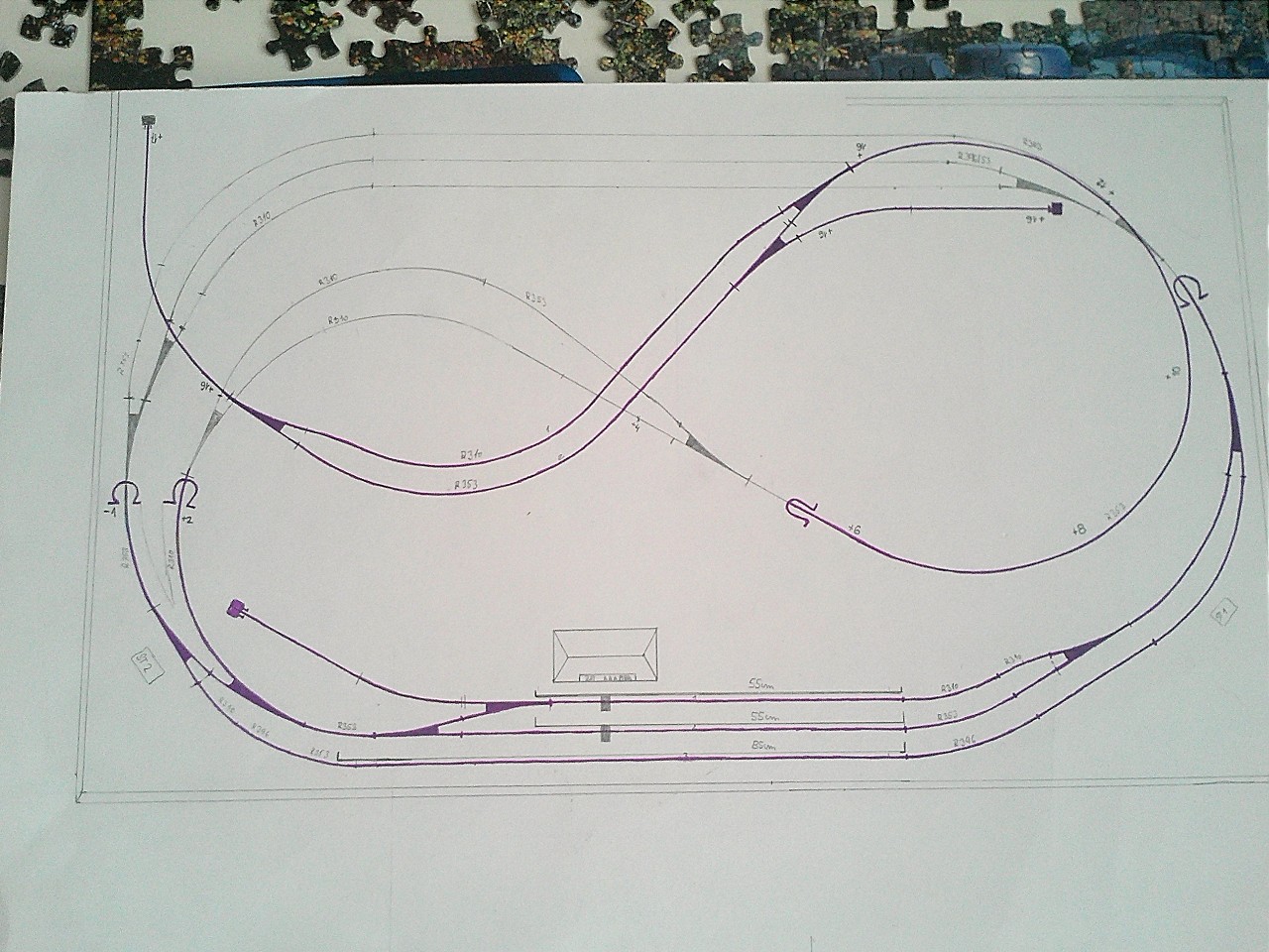

Tak jsem si to překreslil do scarmu. Kolejivo sice nesedí úplně přesně, ale tvarově plán odpovídá (jinak si to kreslím ručně, přímo s kolejivem, které použiju). Vyšel jsem z toho plánku Milana Ferdiána.
Vypadá to zatím takhle. Podle mého ručně kresleného plánku se tam ta odbočná trať takhle klidně vejde. Koleje teď u sebe všechny nemám, pouze exemplář od každého kusu, takže si to teď zkusmo neseskládám.

Příspěvekod Rocky_MK » stř 16 dub, 2014 7:26 pm
Co tahle varianta (příp. tahle) ?
Přemýšlel jsem, projížděl fórum a trochu jsem vystřízlivěl. Depo raději vážně vypustím, místo toho jsem raději udělal koncovou staničku s vlečkou (levý horní roh), kde bych asi udělal jen nějakou nakládací plochu, celou továrnu bych tam asi nenarval. Nechtěl jsem se připravit o viditelnou část na hlavní širé trati, jen nevím, nakolik je reálné, že by ta mezilehlá dolní stanice měla takovou zatáčku.
Ovál vypustit nechci ze zřejmých důvodů - parní provoz (není nutnost otáčení a přepřahání parních lokomotiv) a rád bych si jen tak dal kafe a pokochal se, jak vlak sám jede krajinou. Trochu reálnějšího provozu si užiju na vedlejší trati s motoráčkem nebo krátkým nákladním vlakem, který by obsluhoval vlečku...a celé kolejiště bych trochu pootočil, aby ta nádraží nebyla rovnoběžně s hranou základové desky. Jaký na to máte názor?

Příspěvekod KaRei » čtv 17 dub, 2014 12:00 pm
Ahoj, dnes jsem se dostal k pročtení Tvého vlákna.
No vy jste tady teda pěkně válčili :D
Rocky, nezlob se prosím na ostatní za cupování tvých plánů, neustále se tady objevují nové návrhy od začínajících stavitelů kolejišť, a některé z místních modelářů už zkrátka nebaví opakovat dokola jak kolovrátek co je kde špatně. To víš, prvnímu to vysvětlíš, druhému zopakuješ, s desátým máš ještě trpělivost, ale když je to x-stý člověk, tak už mu řekneš že to má prostě blbě a ať si nastuduje pořádně materiály kolem, respektive pročte fórum, porozhlédne se po již existujících vyladěných návrzích, atd. Asi jako kdyby za tebou jako kitařem přišel začínající kitař a ať mu zhodnotíš jeho model třeba práškovacího Čmeláka. Koukneš na model a vidíš, že ten Čmelák má delta křídlo a 4 motory, a k tomu ti ten začínající modelář řekne, že ty 4 motory tam prostě chce (drtivá většina začínajících železničních modelářů na svém kolejišti prostě "musí mít" velké depo, dvoukolejku jako hlavní trať, stanici alespoň s 5 staničními kolejemi atd, i když je to na jimi znázorňovanou trať/stanici zbytečné, stejně jako je zbytečné pro Čmeláka mít 4 motory). Mě v mých návrzích taky vymáchali pořádně čumák. Taky jsem si to zasloužil. Teď jsem za to rád, protože to pozdrželo začátek stavby a postupně se plán piloval a piloval až z toho bylo něco úplně jiného :lol:
Oni to nemyslí zle. Sice občas štěkají, ale nekoušou (teda koušou, ale naštěstí jen návrhy) :mrgreen:
Z tvého posledního příspěvku se mi osobně více líbí ta druhá varianta.
U koncového nádraží bych zkusil vést hlavní kolej přes výhybku u vlečky spíše rovně, než do odbočky. Musel bys kvůli tomu posunout koncové nádraží trochu níž aby ti to vyšlo. Na vlečku by se pak vjíždělo odbočkou. Myslím, že by to pak vypadalo lépe ;)
Nevím jestli v tomto kolejivu jsou k dispozici i obloukové výhybky. Pokud ano, zkusil bych výhybku ke skladištní koleji posunout k pravému zhlaví do oblouku (nahradit ji obloukovou výhybkou). Výhybka pak nebude uprostřed nádraží a vlak stojící případně na prostřední koleji ti ji pak nebude blokovat.
A případně by nádraží sneslo o jednu dopravní kolej pro hlavní trať více. Pro případné křižování vlaků na hlavní trati (třeba časem dostaneš chuť na třetí soupravu, nebo prostě jen kvůli větší modelářské věrnosti, kdy konstruktéři tratě počítali s možností, že se ve stanici sejdou 3 vlaky současně - jeden z lokálky a dva z obou směrů z hlavní tratě).
Vyzkoušej, jestli se ti to bude líbit a jak ti to bude nebo nebude vycházet :wink:
Pokud jde o depo s točnou, co si jej postavit jako diorama? :)

Příspěvekod Rocky_MK » čtv 17 dub, 2014 2:31 pm
Díky za názor a konstruktivní kritiku :) Opravdu nevidím důvod se na někoho zlobit. Jen jsem dost cholerik a vadí mi, když si někdo z toho, co jsem řekl/napsal vyvozuje něco, co není pravda (např. že s tím chci mít co nejmíň práce a že jsem očekával chválu apod). S tím vysvětlováním a opakováním to chápu, byť preferuju místo názorů "tohle je blbost" názory "tohle je blbost, protože..."
Ale už to nechme být, myslím, že jsme si to vyjasnili a nerad bych byl s někým na nože, už jen kvůli tomu, že jistě budu potřebovat nejednou poradit :) Každopádně jsem znejistěl a začal se sám sebe znova ptát co vlastně chci, prošel si víc plánků, zkusil něco navrhnout, ale většinou jsem od toho upustil, zejména kvůli prostoru, a vrátil se k původní koncepci, ale bez depa a se snahou vytvořit alespoň o něco málo smysluplnější návrh, který by umožnil trochu logičtějšího ježdění, ovšem ne za cenu, že vlak bude většinu času někde v skrytých vratných smyčkách a jízdy po širé trati bude minimum (proto taky nechci kolejiště, kde je hlavní trať na jedné i druhé straně nádraží hned za zhlavím zaústěna do tunelu).
Koncová stanice není úplně můj nápad, inspirovalo mě TT kolejiště podobných, ale trochu větších rozměrů (přepočteno do TT).
Vlečku jsem původně měl tak, jak jsi říkal (v odbočce, ne v hlavním směru výhybky), ale pak vycházela příliš blízko okraje panelu. No ale jestli je to taková blbost, předělám to. Stanici ještě zkusím předělat pro 3 dopravní koleje. Provoz jsem zamýšlel tak, že současně by na trati byly maximálně 3 vlaky, z toho pouze jedna "dlouhá" souprava, a to osobák BR118+3 čtyřosáky nebo BR65+2 dvoupatráky (spodní staniční kolej), dále motoráček, který by pendloval mezi kusou kolejí na dolním nádraží a koncovým nádraží a případně krátký nákladní vlak, který by z prostřední staniční koleje (vešel by se mezi zhlaví a výhybku, která odbočuje na kusou kolej) vjížděl na odbočnou trať, kde by dojel do nádraží, zacouval na vlečku a lokomotiva poté sjela dolů do stanice na kusou kolej. Druhým směrem by to šlo tak, že lokomotiva by dojela do koncového nádraží, vytáhla naložené vagony z vlečky před staniční budovu, po objízdné koleji by se přepojila na druhý konec vlaku (to je asi blbost, aby nákladní vlak couval do spodní stanice, že?) a náklaďáček by pak sjel do dolní stanice. Je pravda, že ještě jedna staniční kolej by se hodila, už kvůli tomu, aby se lokomotiva od náklaďáku neblokovala navzájem s motoráčkem apod...
Depo jsem se rozhodl oželet, už mě to ani nemrzí. Pokud mi tohle modelaření půjde, rád bych za několik let, až budu bydlet ve "vlastním", dal dohromady TT kolejiště cca 2-3 x 1-1,2 metru a už s kvalitnějším kolejivem, novými vozidly apod. Tam bych udělal mj. trochu větší nádraží s depem. Tohle enko beru jako něco na začátek...
EDIT: Tak jsem to zatím upravil do téhle podoby, jsem zvědav, jak mi to vyjde v reálu, až si to poskládám. Předpokládám mírné zvětšení panelu, na délku to ani nevadí, spíš na šířku...

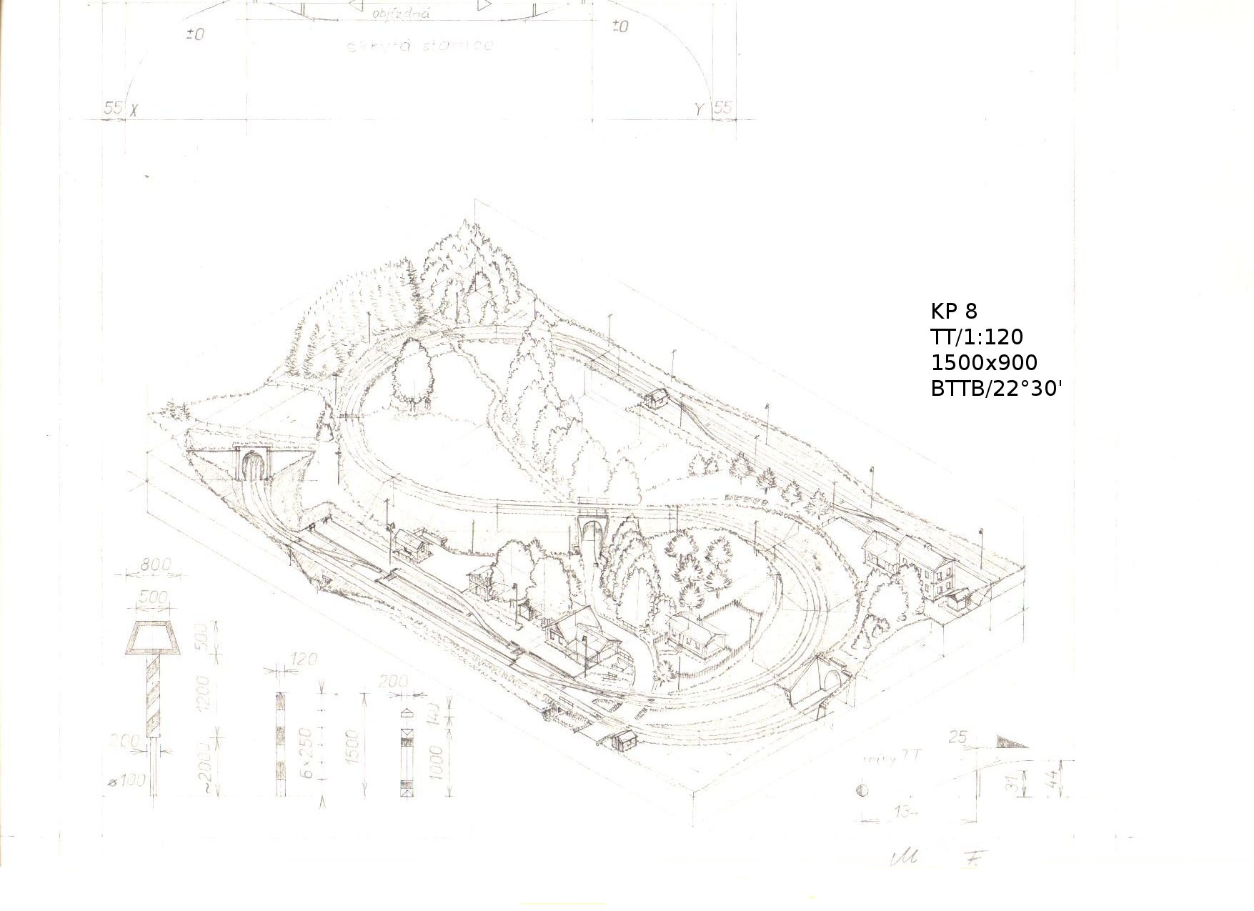

Příspěvekod milan ferdián » čtv 17 dub, 2014 4:38 pm
Toto kolejiště je sice v TTečku,ale koncepce tvého vedení trati je totožný.Plánek je velmi starý cca z roku 1990.

Re: Návrh kolejiště N 1200x750
Příspěvekod Rocky_MK » čtv 17 dub, 2014 4:52 pm
To se mi hrozně líbí, obzvlášť to, že je to nakresleno trojrozměrně :) Jen mi tam vadí to, co jsem popsal výše - hlavní trať téměř celá v tunelu. Mně pro optické oddělení a dojem "vzdálenosti" stačí tunel menší (klidně v něm můžu třeba zastavit) a kdyby část té hlavní tratě vedla údolím, jak jsem tam dočmárnul, tak je to z mého pohledu dokonalé.
EDIT: Tento návrh má takové kouzlo, že vážně uvažuju, že bych se vykašlal na 3 staniční koleje a udělal to podle tohohle.
