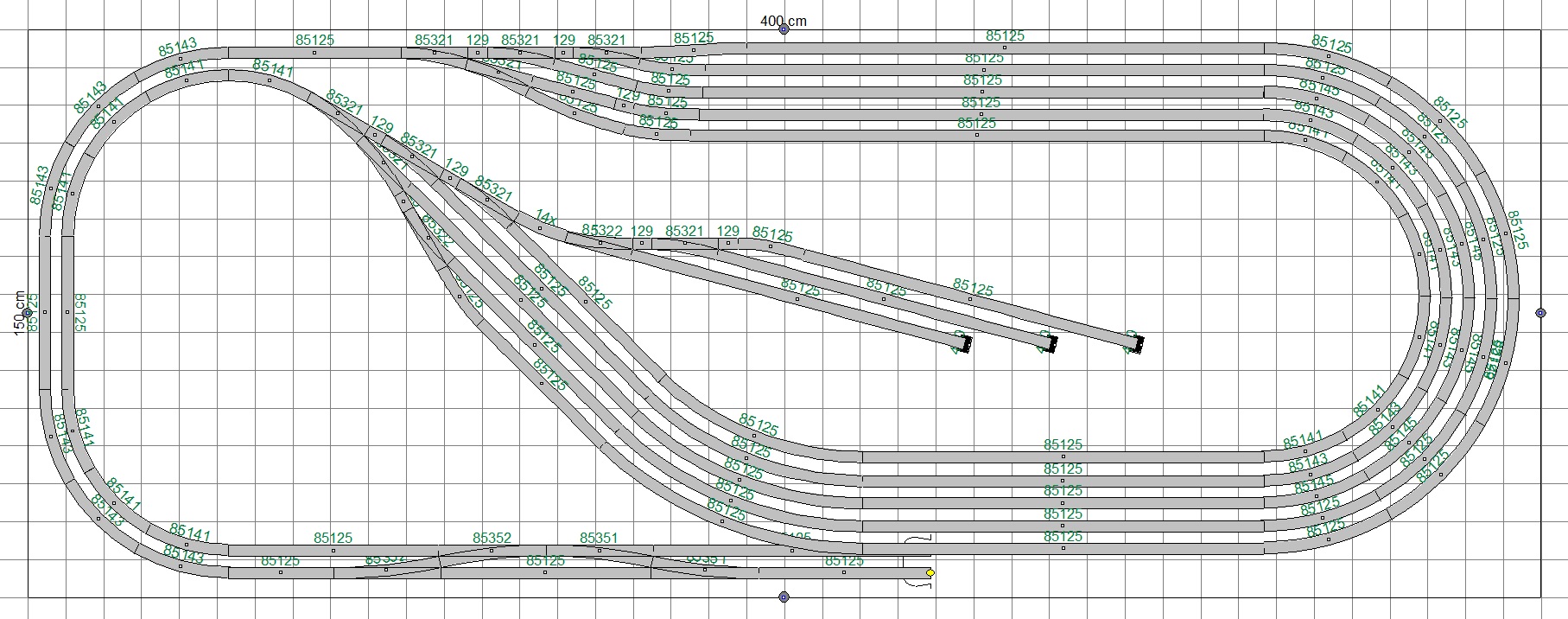

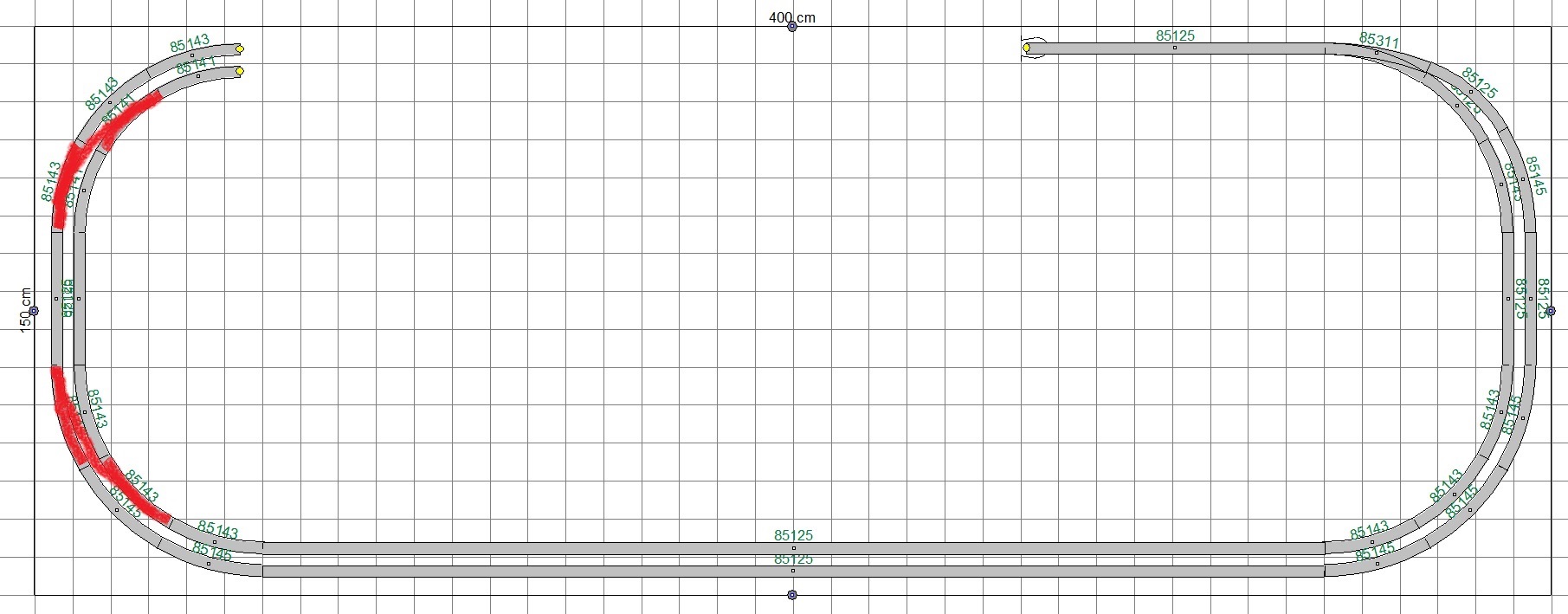

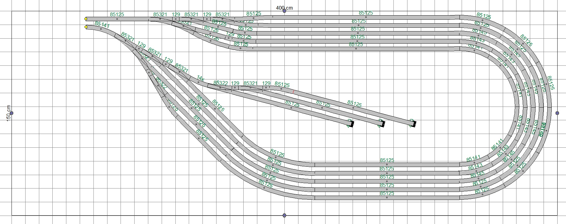

Už jsem vymyslel i skryté nádraží a teď bych potřeboval prosím poradit jak s izolovanýma úsekama. Chtěl bych to mít plně digitalizované a řízené PC. Děkuji za rady.
