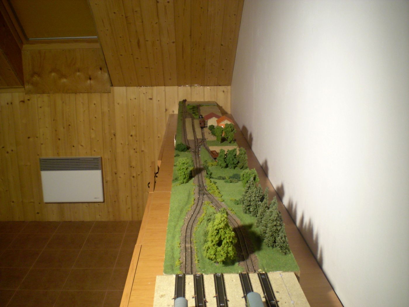

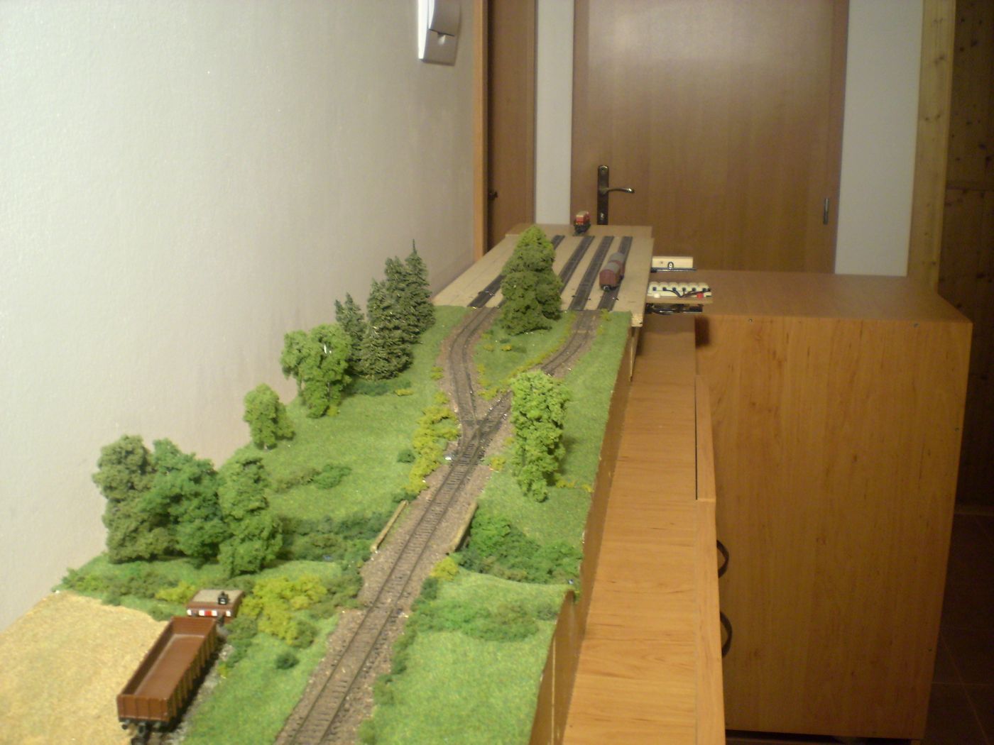

Zde jsou obrázky vlakové přesuvny.Hádejte kdo je stavitelem :?: :mrgreen:

milan ferdián píše:Zde jsou obrázky vlakové přesuvny.Hádejte kdo je stavitelem :?: :mrgreen:
Mino...myslim ze ty :mrgreen: mas aj foto stanice?(inak velmi pekne)len ta velkost na teba mi nesedi :?:(ak je to tvoje)

Příspěvekod milan ferdián » úte 06 srp, 2013 6:18 pm
mizl píše:Omyl ... Pokud si dobře vzpomínám je to uživatel tohoto fóra - saman. Ovšem můžu se i mýlit .
Michal
A taky se mýlíš.Je to _pavel_ :mrgreen: ,viz jeho příspěvky.Je to skromný kluk :wink:

Příspěvekod rendo » úte 06 srp, 2013 6:38 pm
milan ferdián píše:
Michal
ok...ja ze ty(a konecne si skusil,tu spravnu mierku :lol: zartujem......pekne to ma urobene :wink:
