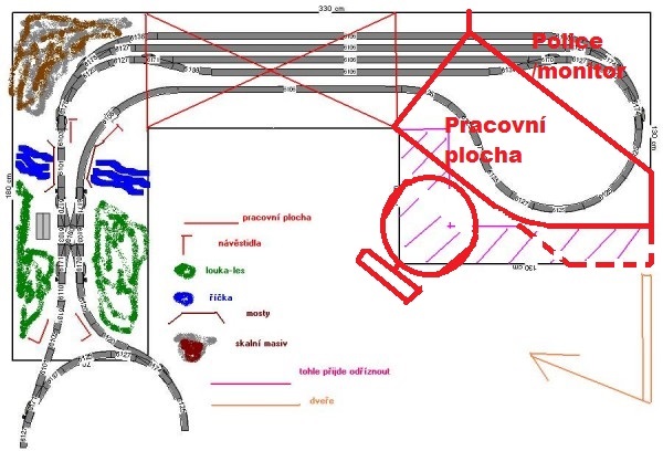

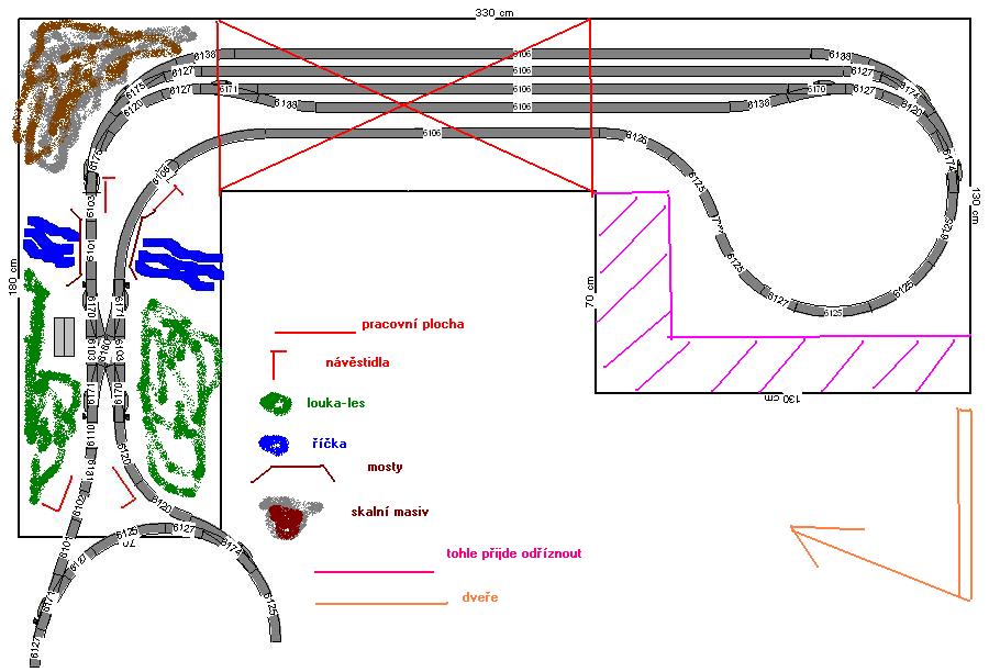

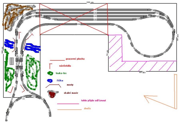

Původně jsem to nechtěl až takhle rozšiřovat,měl jsem v úmyslu prodloužit to jen do rohu,ale tam jsem se prostě neotočil s kolejemi.Respektive otočil,ale pak bych se nedostal k oknu.To je v také důvod,proč se nemohu s kolejemi cpát v místě napojení někam nahoru,na fotce to je dost dobře vidět. http://lengy.rajce.idnes.cz/zeleznice/#DSC_0714.jpg
S pracovní plochou to je podobné,šrotovalo mi v hlavě celý víkend,paní držkovala,že pořád sedím u PC a nakonec jsem po zralé úvaze usoudil,že to nemá cenu za každou cenu hrotit,ale bez jakési pracovní plochy se neobejdu.Moje představa,že bych "modelařil" v kuchyni na stole z masivní borovice nevím proč neprošla :D a ta část úplně vpravo jak navrhuješ je rovnou za dveřmi.
Další věcí,kterou jsem musel vzít v úvahu je ovládání té přístavby.Protože stávající kolejiště je ovládáno na ruku,musím přístavbu řešit plně automatickou,protože sám bych to už neukočíroval nebo bych se uprostřed točil na židli jak na obrtlíku. :D
Má představa je taková,že vjezd i odjezd do SN budou řídit 4 návěstidla,která budou svázána se dvěma výhybkami v tom oblouku staré části.Zároveň bych rád,aby se ve SN řadily vlaky samostatně na volnou kolej a postupně ve SN řadily zase na odjez,takže i s toho důvodu jsem volil řekněme jednoduché řešení.Viditelná část bude až ke zdi,za ní bude pracovní plocha a za ní řekněme odkládací plocha,které není nikdy dost.Krajinu ve viditelné části mám v úmyslu pojmout tak,že v místě napojení bude pokračoval travní a lesní porost,dále bude následovat říčka přes kterou povedou 2 mosty do tunelu a nad tím se směrem do rohu bude zvedat skalní masiv.Více je snad patrné z přiloženého obrázku.Ještě jednou díky,Míra

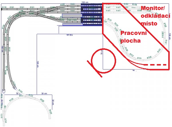

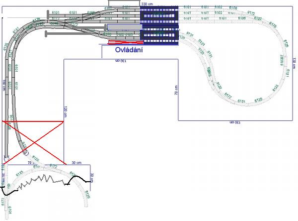

Ahoj radiátor jsem v zápalu boje opomenul, promiň. Asi není problém odsunout koleje mimo radiátor. Můžu to zkusit nakreslit.
Chápu Tvé řešení, ale přijde mi škoda nevyužít volný prostor v rohu (i když jsi ho minimalizoval). Pořád si myslím, že tomu stolu/ponku by to tam slušelo. Předpokládám, že si "pracovní stůl" budeš dělat sám (nebo ho bude zadávat truhláři) na Míru, proto bych se zamyslel nad úpravou viz obrázek. Přibude ti místo pro kolejiště a práce.
Poznámku o krajině jsem myslel vážně, je vidět, že si rád hraješ s detaily a na takovém zhlaví by jich bylo požehnaně.
To, že to bude na 1. pohled vypadat jako nádraží nebrání automatizaci, naopak.

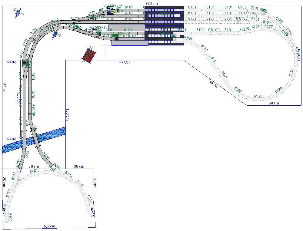

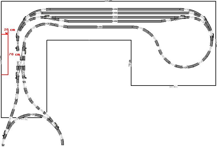

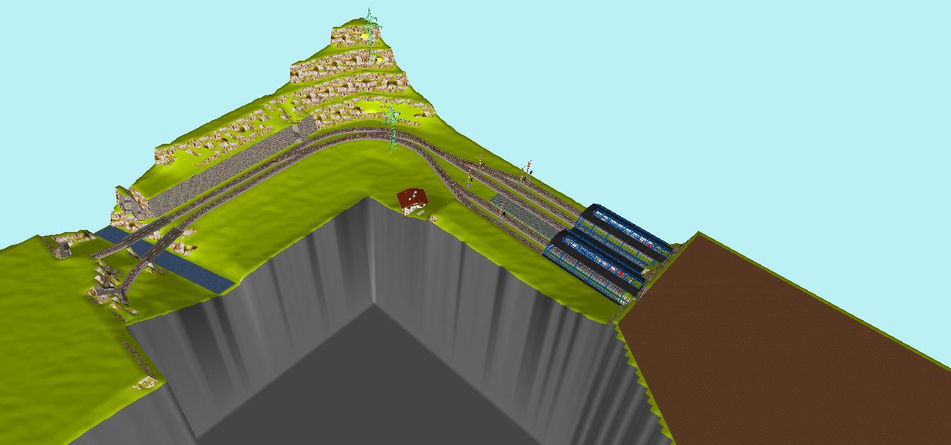

Příspěvekod Michal Šuhajda » pon 27 led, 2014 8:52 pm
Tak tady je to překreslené. levé zhlaví zůstalo víceméně na místě úspory bylo dosaženo přeložením kol. spojky před oblouk. Pokud by se ti to zdálo moc rozsáhlé, můžeš vypustit zadní kolej. I když by to byla škoda, odstavné koleje se vždy hodí. 2 kolej od kraje může primárně sloužit k výjezdu na pravou trať, můžeš tedy provádět současný odjezd na obě trati (pokud to uřídíš, já mám většinou se dvěma mašinama už dost starostí, abych je uhlídal.
Snažil jsem se i o náznak krajiny abys to měl v 3D komplet a snažil jsem se aspoň orientačně držet Tvého plánku, vím řeka ja na druhé straně topení, ale přišla mi jako přirozebý předěl mezi starým a novým dílem. Nejsou umístěny všechny stavby (stavědla atd.) Místo lanovky jsou sloupy VN. Hnědá plocha vpravo je stůl
Užitné délky kolejí v SN vycházejí 160 - 175 cm. Když mi napíšeš na mail, pošlu Ti to ve WT přes fmail na foru nejdou posílat přílohy.

Příspěvekod miroslav lengyel » úte 28 led, 2014 12:35 pm
Michale,Ty si nedáš pokoj,viď. :D Tak tedy dobře,jak chceš,ale měl bych pár připomínek .
1/S tou vodou je to výborný nápad,využiji to k tomu,abych tento kousek snáze vyjmul,když budu potřebovat vytáhnout kolejiště od zdi.Tedy snáze,vzhledem k tomu,že hlavní trať je pod dráty,tak to žádná švanda nebude.
2/více se mi líbí ta první varianta zhlaví,ale dovolil bych si pár úprav jak je naznačeno na obrázku.Že budou koleje o 20 cm kratší mi nevadí.
Celé nádraží posunout cca 15 cm směrem do středu místnost a prohodit nástupiště,že bude ta trať zase o 20 cm,také nevadí.
3/jsem zvědav,kdo mi navrhne projekt na elktroinstalaci.Už vidím úplně plasticky,jak bude pracovnímu stolu vévoddit 16" monitor s nabušeným programem.
