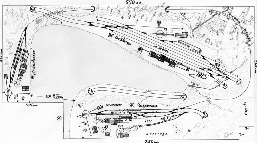

Příspěvekod chameleon » stř 21 črc, 2010 7:03 pm
Tomáš mě poprosil, jestli bych nezkusil pro něj nakreslit plánek /chudák neví jakého amatéra oslovil :D /
No každopádně jsem přemýšlel -> Německo... -> páry... -> a vzpomněl jsem si na starší plánky německých staniček, které mi kdysi poslal Milan Ferdián /snad se nebude zlobit, že jsem teď obrázky z jeho archivu zneužil.../
No a pak Tomáš psal o městečku, tak proč ne -> do údolíčka a já mám rád viadukty - na webu se mi zalíbil Piesau
Slabší povahy musím před shlédnutím varovat!: Vůbec neznám geometrii H0, tak to vůbec nemusí vyjít! :wink: /oblouky nejsou menší cca 500mm, na lokálce cca 450, výhybky taky cca, vzdálenost středů kolejí cca >50mm/, zkrátka amatérismus :wink:. Ve Wintracku nedělám. Klesání/stoupání + průjezdní profil by nikde neměl být vůbec problém. Nádr. Gräfenau - zjednodušeno oproti předloze, úvraťové n. Pappenau ponecháno dle původního plánku, koncové n. ´Endestrecke´ jen koncová stanička - zjednodušené Pappenau. Jinak vím, že se nedosáhne do pravého horního rohu...ale je tam jen ten viadukt, tak snad z něho nebudou vlaky padat často...jinak dá se tam udělat servisní otvor..
Tome kdyby ses náhodou pustil do realizace - tak pro tebe mám taky špatnou zprávu - pro lokálku si budeš muset pořídit novou sbírku pár - tentokrát malinkých :wink: ...a pokud nebudeš chtít vagónky sunout, tak se teda na točnách naotáčíš... :wink: A pokud je tenhle pláno mimo, vůbec neva, já jsem rád že jsem si chvíli začmáral a odreagoval se :wink:
PS: pokud je tento layout podobný jinému, tak vězte, že vedomě jsem neopisoval :wink:
Ajaj - závěrem jsem si všiml první chyby: levá část kolejiště pod koncovým nádražím Endestrecke se bude muset vyboulit - páč jsem zapomněl na zpětný oblouk 2-kolejky do Skrytého nádraží.. :oops:
zdroj: Google

Příspěvekod Ferda » stř 21 črc, 2010 10:32 pm
... Klesání/stoupání + průjezdní profil by nikde neměl být vůbec problém....
Nějak mi výškově nesedí průnik dvoukolejky z Nádr. Gräfenau pod spirálou do úvraťové n. Pappenau. Jsi si jistý, že to skutečně vychází?
Trochu mě zarazily 3 točny na jednom kolejišti, ale proč né. V tomto případě mají i opodstatnění. Což v mnoha jiných případech jaksi chybí :roll: Jen ta ve stanici Gräfenau by se hodila spíše na stranu k lokálce, aby mašiny nemusely jezdit točit odvratem přes hlavní trať.
A možná bych oželel ten tunel na lokálce.
Jinak je to zajímavý námět a trochu jiné zpracování, než na jaké jsme zvyklí. Nabízí se bohatý provoz a i scenérie je krásně rozmanitá. Dávám 95 bodů :mrgreen:

Příspěvekod mnitka » čtv 22 črc, 2010 12:44 am
za sebe říkám ANO, jen mám několik výhrad
- je škoda neužít prostoru a na dvoukolejce stanici nenatáhnout co jen to jde , dva metry jsou loko+6 nezkrácených os vozů
- dvě dopravní koleje jsou na úvraťovou stanici myslím málo...
-celá stanice na dvoukolejce by měla být přepracována
1. možná by se hodilo ostrovní nástupiště jen mezi hlavními kolejemi
2. kolejové spojky tak aby bylo možné vjíždět a odjíždět z kterékoli na kteroukoli kolej nejsou
nutné ...v rakousku, německu je takových stanic spousta (navíc to uspoří místo ve prospěch staničních kolejí)
3. vjezd z místní tratě jen na jednu průjezdnou kolej taky není vhodný
- jedné stanice na jednokolejce bych se možná vzdal a raději bych si pohrál s přírodou
koncept je to dobrý!
jen ještě zvládnout osazení návěstidly dle německých, rakouských předpisů atd.

Příspěvekod Michal Šuhajda » čtv 22 črc, 2010 5:16 am
Koukám, že Tom oslovil se žádostí o plánek kdekoho :o . Už jen čekám, kdy si stavitelé rozešlou poptávky, nechají nakreslit x plánků a pak budou výběrové řízení :D
Příznávám, že jsem se zatím takhle daleko nedostal. Jsem ve stádiu hodně hrubých náčrtků a studia německých železnic, přece jen se spíš orientuji na českých kolejích. Ještě, že jsem sem kouknul, aspoň mám po práci.
Zarazil mě rozdíl mezi provedením stanic a zbytku krajiny. Jestli se nepletu, ty plánky jsou úplně okopírované, nebo ne? Jsou to plánky skutečných stanic, nebo modelářské fikce?
Výhradu mám jedinou, která tu nezazněla. Otočí se dvoukolejka vlevo v tunelu, případně vejde se smyčka?
Podle náčrtku si tím nejsem úplně jistý.

Příspěvekod chameleon » čtv 22 črc, 2010 9:35 am
Michal Šuhajda píše:Příznávám, že jsem se zatím takhle daleko nedostal. Jsem ve stádiu hodně hrubých náčrtků a studia německých železnic, přece jen se spíš orientuji na českých kolejích. Ještě, že jsem sem kouknul, aspoň mám po práci.
Michale ty máš ale jiný přístup - profesionální. Já jen zkopíroval stanici, načrtnul svou ideu, domaloval tužkou, a za cca 2-3hod hotovo. Pokud Tomáš potřebuje plánek ze kterýho se dá rovnou stavět a je na něj spoleh - tak musí tvořit sám, nebo oslovit tebe nebo Milana :wink: /samozřejmě nebo někoho dalšího šikulu zde z fóra/

Ferda píše:Nějak mi výškově nesedí průnik dvoukolejky z Nádr. Gräfenau pod spirálou do úvraťové n. Pappenau. Jsi si jistý, že to skutečně vychází?
Ferdo díky za komentář. Je to tam o prsa, ale myslel jsem, že kdyby to nevycházelo tak se dá spirála i s úvraťovým nádr. ještě posunout doleva - je tam u vchodu ještě místo... /ale nevím jak ten vchod v reálu vypadá../
Jak tak na to s postupem času koukám, tak kolega mnitka má v několika věcech pravdu a na těch úpravách bych zapracoval.. :wink:

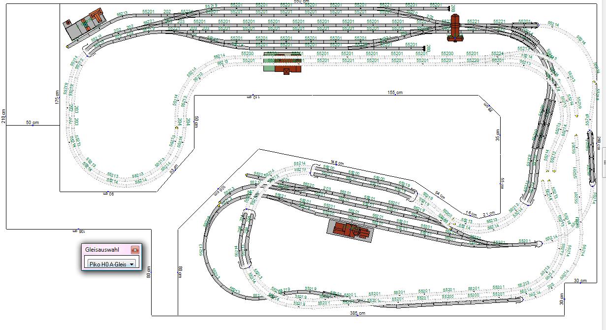

Příspěvekod tom1984 » stř 11 srp, 2010 7:53 pm
Pokusil jsem se stvořit nejaky vlastní návrh tak abych maximalně využil možnosz misnosti určené pro kolejiště. Prosím o jeho zkonzultování . Vaše rady a napady samozdřejmně přivítam . V něktrych mystech mně nevyšlo napojení koleji zde uvažuji o použití flexi koleji ale v programu (WinTrack 9.0)je ještě neumim použit :cry: jelikož se teprve učim snim pracovat.

Příspěvekod el_salamo » čtv 12 srp, 2010 11:19 am
Tome, upřímně řečeno není tenhle návrh nic moc - žádné skryté nádraží, všude jenom spousta kolejí a jen tak jezdit dokola je taky docela nuda. Chameleonův koncept je super, stačí dopracovat vznesené výhrady a bude to kolejiště radost pohledět...

Příspěvekod tom1984 » čtv 12 srp, 2010 12:15 pm
el_salamo píše:Tome, upřímně řečeno není tenhle návrh nic moc - žádné skryté nádraží, všude jenom spousta kolejí a jen tak jezdit dokola je taky docela nuda. Chameleonův koncept je super, stačí dopracovat vznesené výhrady a bude to kolejiště radost pohledět...
ahoj skryté nadraži je vynechano pro zjednodušení planku ale jinak by mnělo byt umístěné pod velkym nadražim v místě kde se připojuje vedlejší trať
