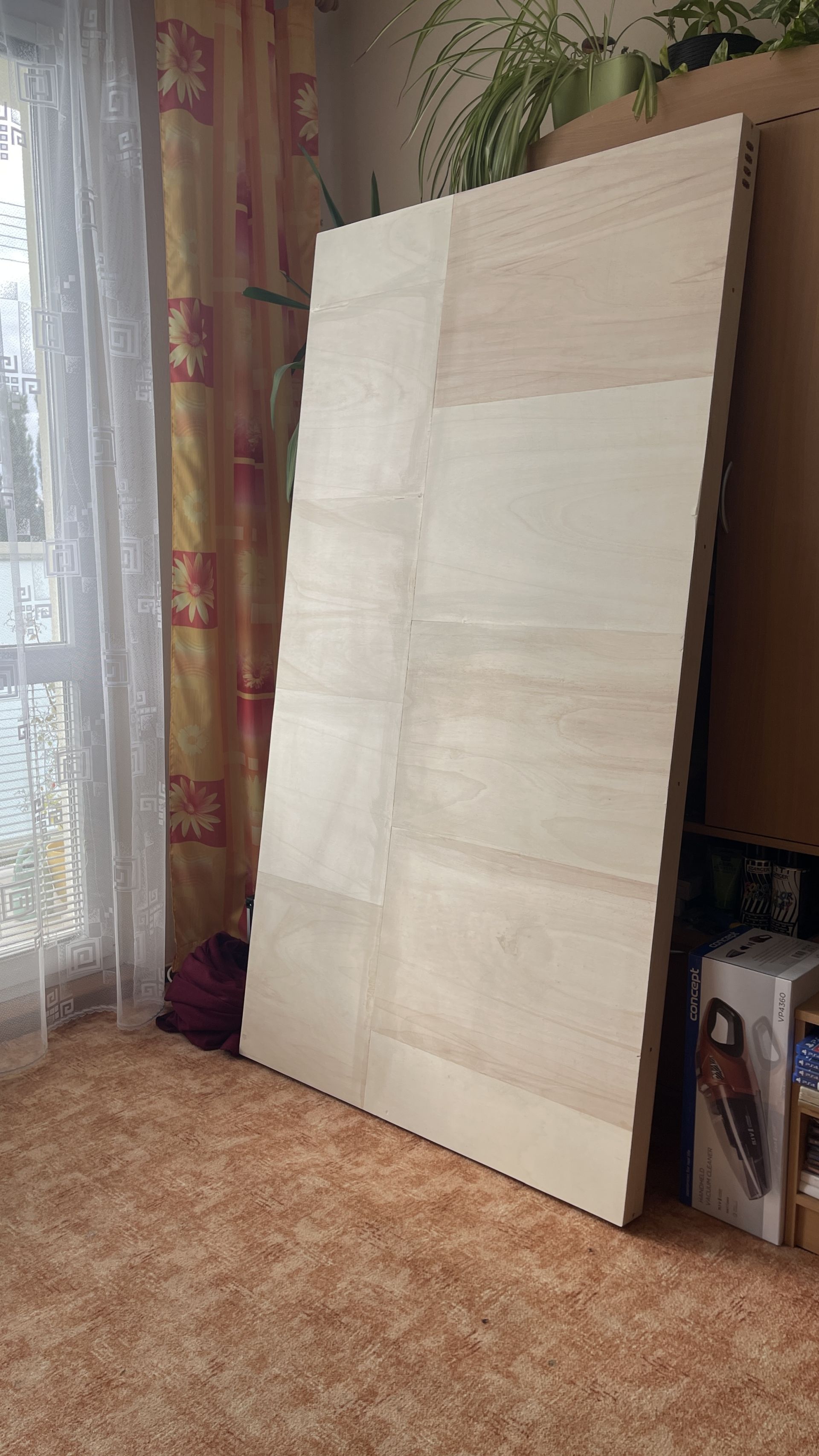

Tak dnes jsem si domů přivezl panel a tak se bude přistupovat k realizaci kolejiště. Postup bude takový, že si cvičně složím jednotlivé kusy z klasických kusových kolejí, toto obkreslím na desku a nalepím korek. Potom za pomoci šablon na flexi koleje budu pokládat koleje. Alespoň takový je zatím plán a uvidím, jak moc se to bude lišit od reality....

Příspěvekod vfjr » ned 19 zář, 2021 7:05 pm
Takže podle skříně odhaduju 180x120???

Příspěvekod HonzaM » ned 19 zář, 2021 9:29 pm
Jaká je konstrukce toho panelu, to nemá žádný rám?

Příspěvekod chphoto » pon 20 zář, 2021 4:08 am
vfjr píše:Takže podle skříně odhaduju 180x120???
Rozměr je 185 x 100 cm, maximum co šlo kvůli uskladnění a transportu.

Příspěvekod chphoto » pon 20 zář, 2021 4:10 am
HonzaM píše:Jaká je konstrukce toho panelu, to nemá žádný rám?
Rám to samozřejmě má, od truhláře, slepenej, skolíčkovanej, sešroubovanej. Rozložení vzpěr neni symetrické, aby to nevycházelo do výhybek.

Příspěvekod Ivan » pon 20 zář, 2021 6:41 am
Rám vypadá dobře, mám také podobně nízký (spíš nižší, ty máž odhadem 8-10 cm?). Ovšem při přenosu se trochu kroutil, musel jsem pak doplňovat diagonální výztuhy a teď se nehne. Kdyby byl stále někde položen, neřešil bych, ale kolejiště mám trvale uloženo ve skříni a na ježdění ho dávám na kuchyňský stůl. Mohu se zeptat, zda moc se ti kroutí? Případně z čeho je vlastní rám?
Příspěvky: 2496
Re: Kolejiště N - návrh dvojkolejky
Příspěvekod chphoto » pon 20 zář, 2021 6:57 am
Ivan píše:Rám vypadá dobře, mám také podobně nízký (spíš nižší, ty máž odhadem 8-10 cm?). Ovšem při přenosu se trochu kroutil, musel jsem pak doplňovat diagonální výztuhy a teď se nehne. Kdyby byl stále někde položen, neřešil bych, ale kolejiště mám trvale uloženo ve skříni a na ježdění ho dávám na kuchyňský stůl. Mohu se zeptat, zda moc se ti kroutí? Případně z čeho je vlastní rám?
S kroucením je to ještě docela dobré, celý rám je z překližky co mi doporučil (a udělal) truhláž, rozměr je 60mm x 18mm, navrchu jsou 2 vrstvy slabší překližky (2 x 3mm). Nebudu říka, že se nekroutí, při manipulaci trochu jo. Ale ty 2 vrstvy navrchu to dost podržely. Jen se zeptám, jak jsou řešeny ty diagonální výztuhy, je to v každém poli, nebo jen někde?

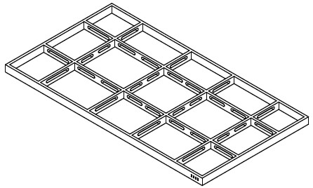

Příspěvekod mpinta » pon 20 zář, 2021 7:34 am
Nejspíš to vše prezentuji zcela zbytečně. A přitom hlavním motivem je pomoc začínajícím.
Spousta věcí je velmi jednoduchých, ale pořád na diskuzi vidím, že se "vymýšlí amerika".
To neplatí jen o konstrukci, platí to ve většině dalších věcí.
http://lokopin.wz.cz/body.php/kolejiste/01_sn.htm
Martin (LokoPin)
mpinta
Příspěvky: 783
Bydliště: Písek
Příspěvekod chphoto » pon 20 zář, 2021 8:25 am
mpinta píše:Nejspíš to vše prezentuji zcela zbytečně. A přitom hlavním motivem je pomoc začínajícím.
Tak koukám, že jsem ten rám udělal zbytečně složitej, že stačilo úplně něco jinýho. No bohužel, už se událo.
