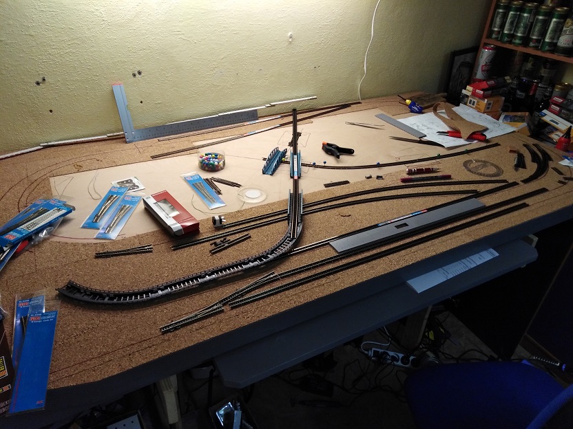

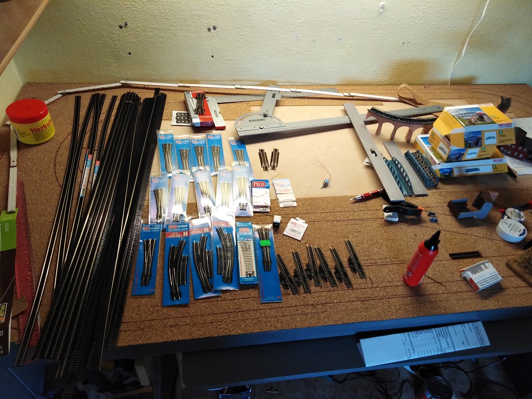

Jsem zpět. Dnes jsem měl šťastný den - přišly mi koleje a můžu to rozjet. Dnes jsem pouze rozměřoval přemýšlel a přeřízl jednu výhybku. Zítra mě čeká řezání dalších 12ti kousků.

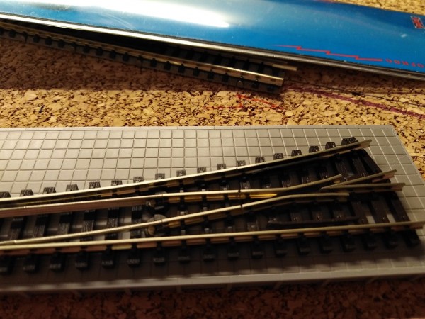

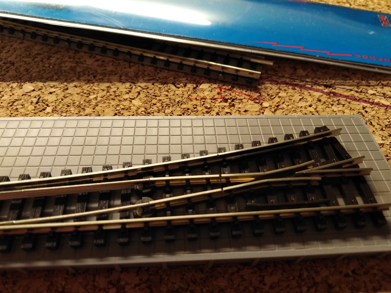

Příspěvekod vfjr » stř 24 bře, 2021 6:55 pm
Řezání výhybky

Příspěvekod Jirkátor » stř 24 bře, 2021 9:05 pm
Docela mne zaujal obsah police napravo. :mrgreen:

Příspěvekod jirkan » čtv 25 bře, 2021 10:18 am
To je přece zátěž pro lepení kolejí....

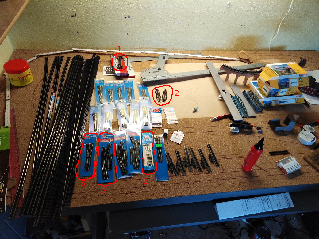

Příspěvekod milan ferdián » čtv 25 bře, 2021 10:56 am
Mě zaujalo něco jiného než plechovky s mokem napravo. Mám dotaz na modeláře, můžeš mi prosím tě přesně popsat a opsat z obalů to co jsem zakroužkoval :?:
1 - anglická PECO/???- CODE???
2 - přímá - co má za funkci tato kolej???
3 - jednoduchá PECO/??? - CODE???
4- oblouková PECO/??? - CODE???
5 - jednoduchá PECO/??? - CODE???
Předem děkuji. Rád bych odpovědi od modeláře, né od vás ostatních modelářů, protože jeho kolejivo na stole nemáte.

Příspěvekod vfjr » čtv 25 bře, 2021 8:06 pm
Pro Milana.
1-Angličan - Fleischmann 22246
2-nakolejovač Fleischmann /vyzkoušeno funguje
3a5-stejné, jen jiný obal SL E396 peco
4-ST 44 peco
Vše code 80

Příspěvekod Jirkátor » čtv 25 bře, 2021 8:31 pm
Jestli dobře vidím, tak minimálně ty rozpojovače jsou FLM s podložím, ale flexi koleje a výhybky jsou PECO80. Jak ti to jde spojovat?

Příspěvekod vfjr » čtv 25 bře, 2021 8:39 pm
Jde to spojit, jen se musí z Fleischmanna vytahat spojky a nahradit je peco.
