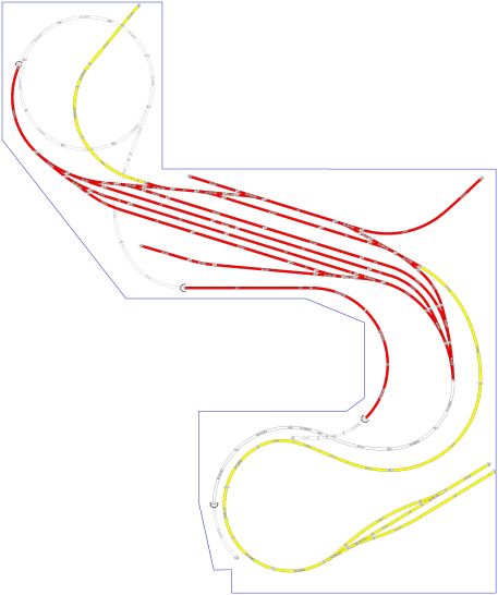

ahoj,
tak nejak sem to myslel...motoráček vyjede z tunelu přes hl.nadrazi az do koncove zlute.O další 1m trate navíc. Tu zluto dole ještě trochu narovnam ale jen tolik abych v rohu mel min 50cm*50cm pracovni otvor který bude za kulisou.
Diky za reakci.

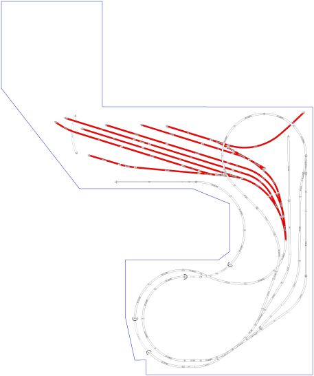

Příspěvekod Jirka1984 » stř 03 bře, 2021 8:41 pm
modra nebude...radsi tam udela nejakou skalu nebo tak něco. Tu levou zlutou ještě promyslim co s ni udelam:) Ona uz i ta druha lokálka bude natesno. bude muset byt mezi koncovim nadrazim a obloukem lokálky nejaky husty les ci skalni výběžek-ale to tam zase neuvidim.
Ted sem ještě dokazal 3.a 4. kolej natáhnout na 1.8m a 1.7m.
Horsi je ze takhle dlouhou kolej ani nedokazu udelat ve SN tam max 1.5m. ted sem nad nim 2h dumal viz obrazek.
jinak diky za podnety.

Re: Kolejiště H0 - návrat
Příspěvekod Vladimír_B » stř 03 bře, 2021 9:18 pm
Ještě poslední podmět: nemusíš mít klasickou smyčku, můžeš mít skryťák ve formě posuvného šuplíku, ušetříš místo, hromadu výhybek. Případně můžeš doplnit šuplík smyčkou, aby si nemusel objíždět.
A když použiješ šuplík, tak můžeš mít delší užitnou délku kolejí, protože nemáš zhlaví...
Příspěvekod Myšpulín » čtv 04 bře, 2021 9:44 am
Ten skryťák bych situoval pod hlavní stanici a dal bych mu víc kolejí. Nahoře pak smyčka. Tady jich máš málo a daleko od kraje.
Příspěvekod Jirka1984 » čtv 04 bře, 2021 10:35 am
Se SN bojuji už pár večerů a tohle je zatím nejlepší co mě napadlo. To že je vzadu se mě taky moc nelíbí ale jinak mě to moc nevycházelo. Když bych ho dál pod hl. nádraží tak bude stejně schované za trati co vede pod hl nádraží. To je na stejné hladině (výšce). Jinak bych musel se SN ještě v patro níž.
A v pravém spodním rohu bude výřez min 50cm *50cm pro stavební a servisní práce. Pomalu by to chtělo i v pravém horním rohu ale tam díky SN nevychází. Tam už to mám přes 1m.

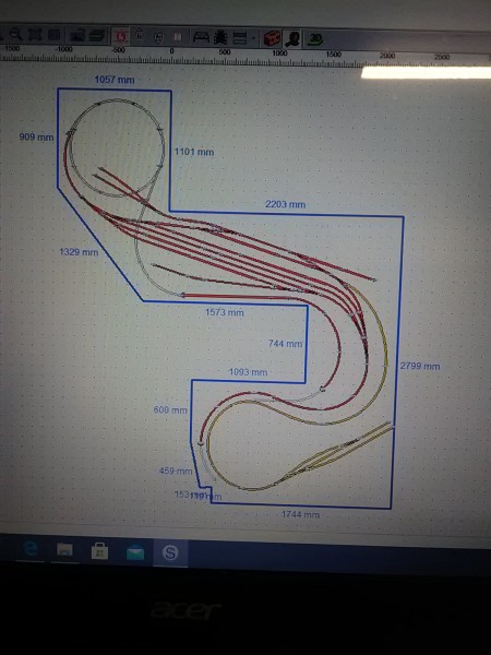

Příspěvekod Jirka1984 » čtv 04 bře, 2021 2:42 pm
Posílám slíbené rozměry kolejiště. V pravo kolejiště kopíruje zeď a v levo tvoří defacto uličku ode dveří k okénku které musí být přístupne a je pod ním radiator viz výřez v levo dole. Místnost je po půl roce práce předělaný sklep který sem dostal od manželky k dispozici:)

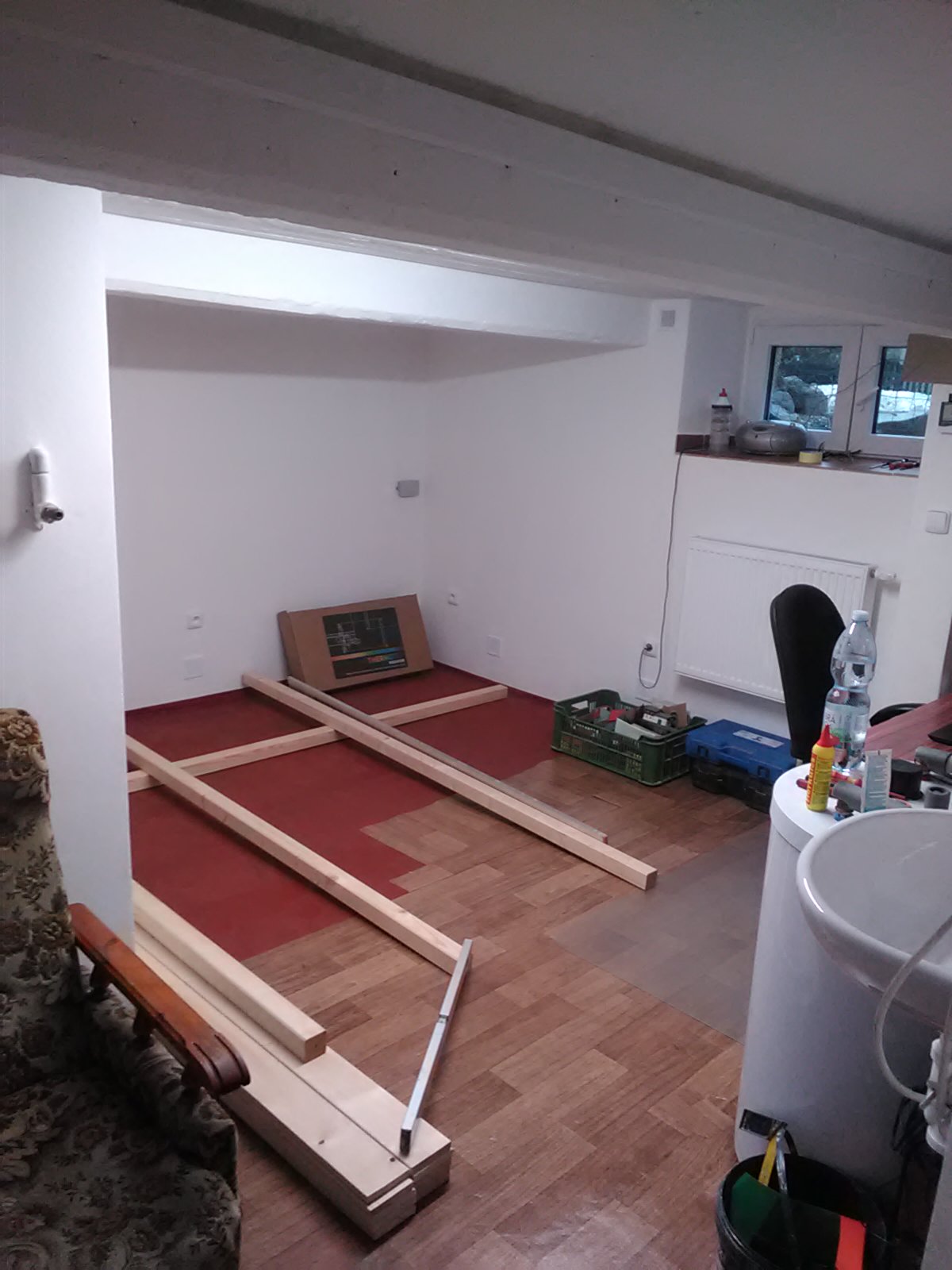

Příspěvekod Jirka1984 » čtv 04 bře, 2021 2:48 pm
Místnost pro kolejište.

Příspěvekod Jirka1984 » čtv 04 bře, 2021 3:25 pm
Spodní panel pod lokálkou je hluboký 120cm ,panel pod pravým zhlavím je 80cm hluboký a panel hl. nádražim byl 80cm ale protáhl jsem ho na 85cm.
Mockrát děkuji.

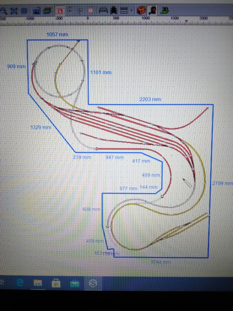

Příspěvekod Jirka1984 » čtv 04 bře, 2021 7:18 pm
Dobrý večer,ještě posílám upravený plán pro lepší viditelnost kot pro případnou orientaci.
Pod pravým zhlavím je hloubka 86cm. Jinak jak jsem psal. Pod konečnou st 120cm s tím že v pravem spodním rohu bude montážní otvor a pod hl nádražím 85cm.V levo dole ten vykus musí být pro případne odvzdušňovani radiátorů.
Díky za ochotu Jirka

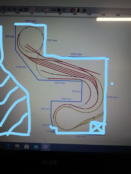

Příspěvekod Jirka1984 » stř 10 bře, 2021 5:30 pm
Dobry den,
Prikladam obrazek kde jsem modrou carou vyznacil kde kolejiste kopiruje zed.-tam uz není kam hnout. Vlevo mezi vysrafovanym prostorem a kolejistem je cca 60-80cm ulička k okenku která musí zustat.- tam lze ještě nejaky ten cm pridat.Zbytek rozmeru je možno upravovat. Uz vymyslim plan kdyby v kolejisti nebyla ta ulička a bylo po celem prostoru.Potom jsou potřeba nejake další montazni otvory.. Ale to jsem zase na zacatku :(
Jinak v pravo dole je krizkem vyznaceny ten otvor 50*50cm spis 60*60cm do kterého sem myslel ze vlezu po zemi pod kolejistem a tim bude možno delat opravy v SN a taky na hore na kolejisti kvůli dosahove vzdalenosti. Ten roh by totiž byl nedosazitelny z predni strany kolejiste.
Snad jsem to srozumitelne vysvetlil:)
Diky za Vas cas.
Jirka
