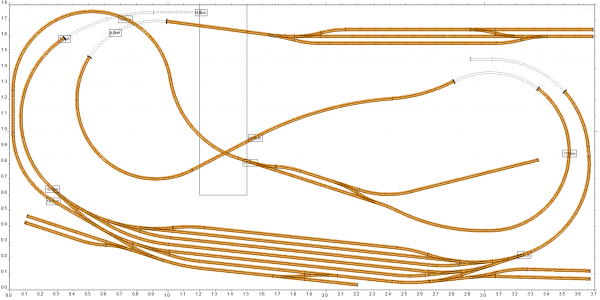

Jde to, ale žere místo. Nádraží se většinou stavěli na straně k osídlení (ano, není to pokaždé).
Ale mě je víc líto té schované hlavní trati.

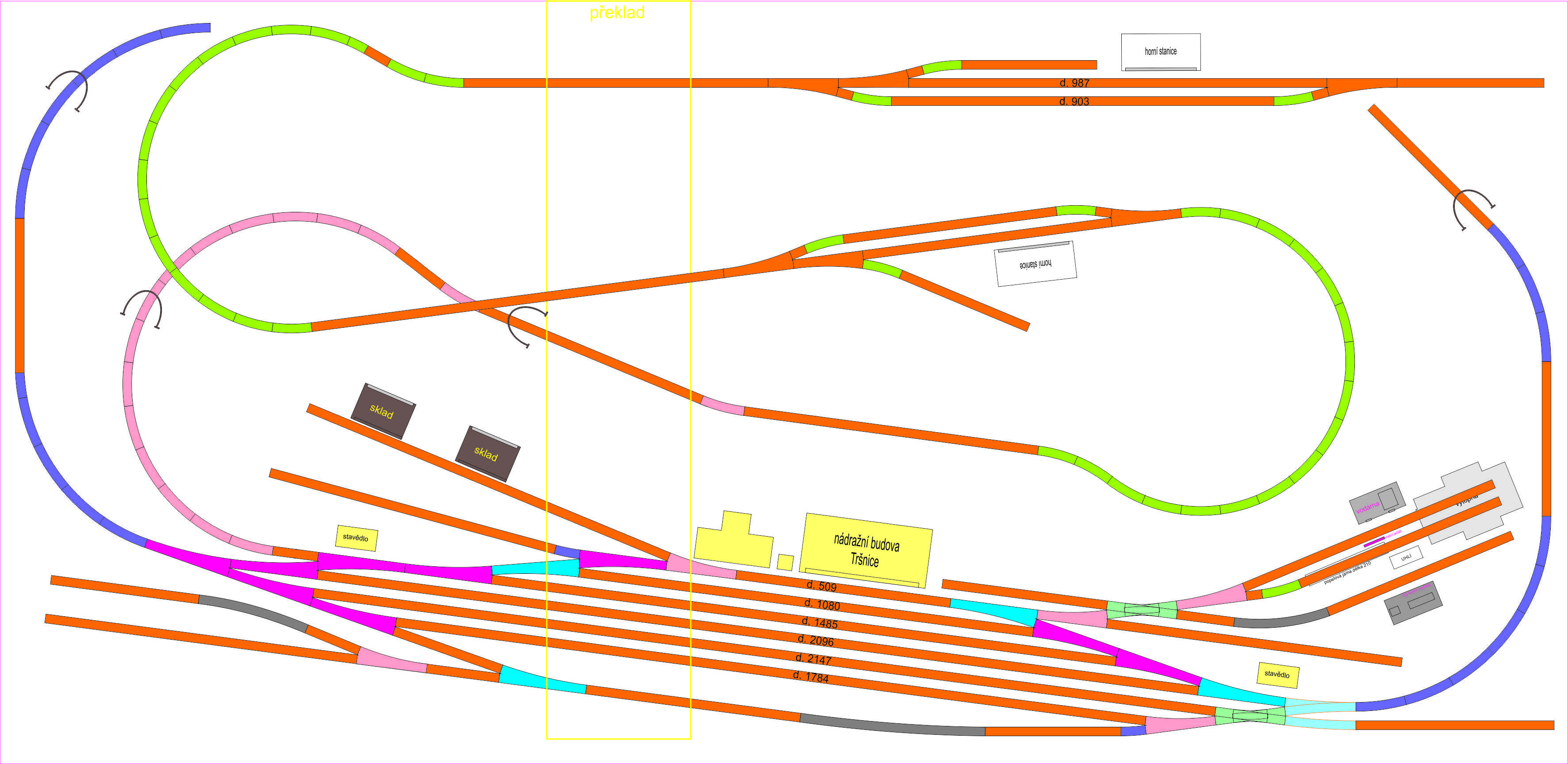

Příspěvekod vaclavtt » pát 06 pro, 2019 9:52 am
Propojil jsem horní stanice. Bral jsem ohled na překlad (údolí) a na co nejvíce otevřenou hlavní trať.

Příspěvekod MichalM » pát 06 pro, 2019 11:31 am

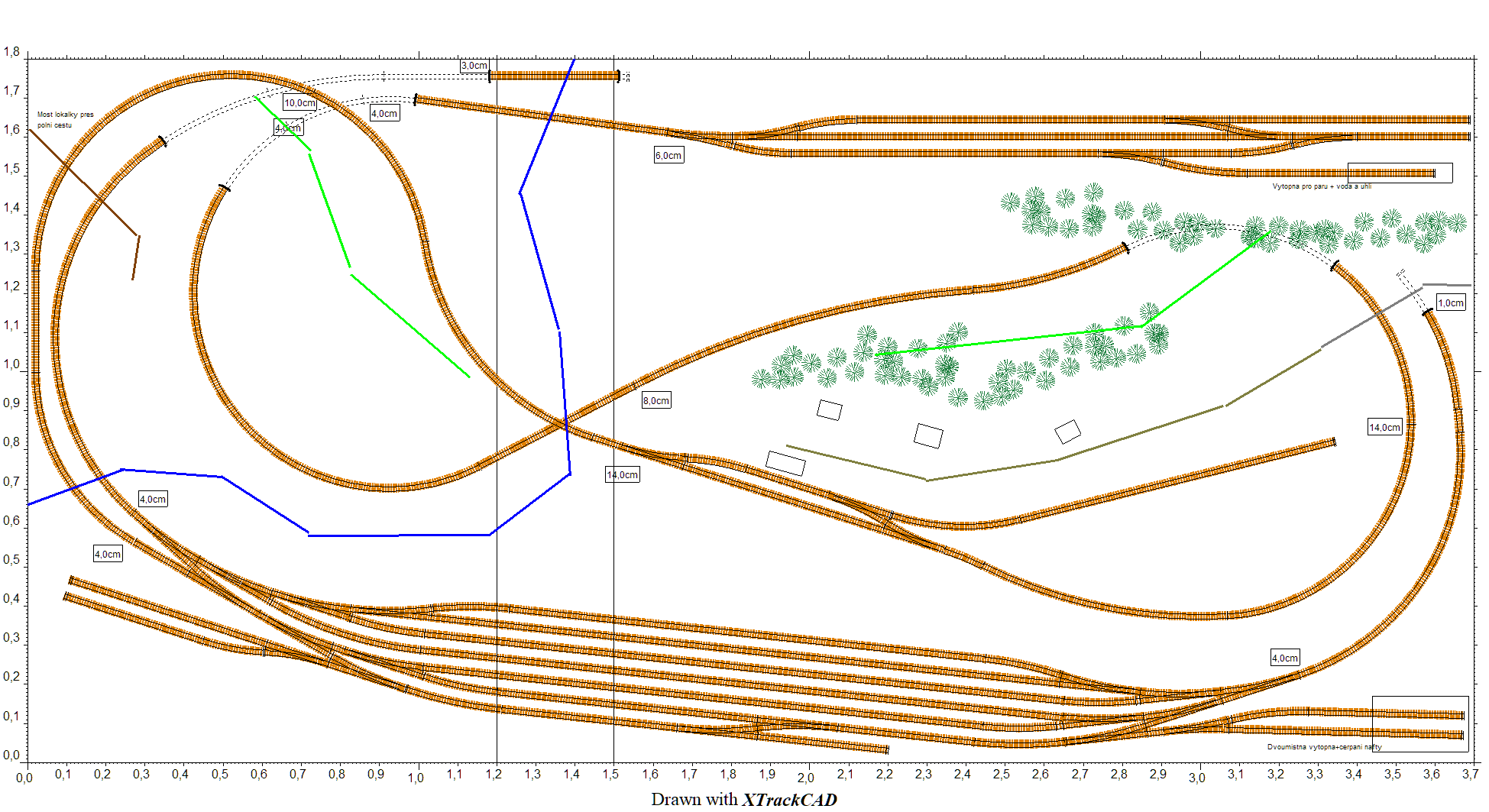

To přesunutí staniční budovy k okraji kolejiště mi přijde jako super nápad. Když si dokreslíš, kolik místa ti zabere silnice, točna autobusu, případně nějaké parkoviště, tak jseš ve svém plánku téměř u trati. Navíc když údolím prochází silnice, která vede vpodstatě těsně kolem ostatních stanic, tak je otázkou, proč by tam stavěli ještě trať.
V souvislosti s tím mě včera napadl ještě jeden nápad viz. přiložený plánek (překlad odhadem). Staniční budova velké stanice by byla vlevo dole (nemusí tam být nutně celá, klidně bych pracoval pouze s částí budovy). V pravém dolním rohu by mohlo být menší depo pro potřeby lokálky. Hlavní trať na obě strany ze stanice klesá. Lokálka stoupá k nákladišti, kde je její nejvyšší bod. Nejedná se o stanici pro křižování vlaků, ale pouze zastávku (směrem ke středu panelu) s nákladištěm - buďto nějaký průmysl, dříví, důl, místa je tam dost. Před tunelem začíná lokálka klesat a končí v koncové stanici, která je o 1cm níž než velká stanice. Staniční budova by zde byla opět k okraji kolejiště.
Celková idea je taková, že lokálka překonává kopec a končí za ním v koncové stanici. Při pohledu z jedné nebo druhé strany kopec jasně odděluje obě stanice. Nevede mezi nimi žádná cesta. Údolí je spádované od hlavní stanice směrem ke koncové. Jelikož je údolí nejnižším místem, tak by v něm měl téct alespoň nějaký potok.
U nákladiště by mohlo být pár domečků na okraji lesa (proto je tam zastávka), vést by sem mohla starší kamenná cesta z pravého okraje (např. kolem tunelů - přejezd přes lokálku a přes hlavní trať nad tunelem.
Co se týče poloměrů, tak na hlavní trati je min 600mm, na lokálce min 500mm. V hlavní stanici jsou výhybky EW3 (mimo jedné vlevo dole), na lokálce EW2.

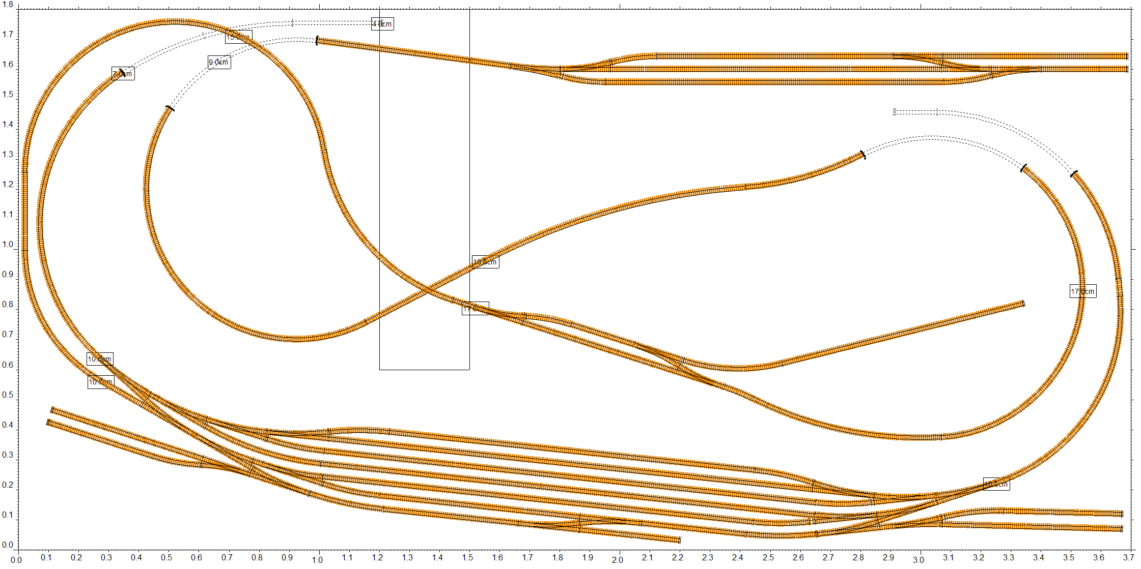

Příspěvekod vaclavtt » pát 06 pro, 2019 2:33 pm
MichalM píše:To přesunutí staniční budovy k okraji kolejiště mi přijde jako super nápad. Když si dokreslíš, kolik místa ti zabere silnice, točna autobusu, případně nějaké parkoviště, tak jseš ve svém plánku téměř u trati. Navíc když údolím prochází silnice, která vede vpodstatě těsně kolem ostatních stanic, tak je otázkou, proč by tam stavěli ještě trať.
Mohu Tě poprosit o náčrt krajiny, silnice a potůčku? Případně budov. Stačí do náhledu JPG třeba PC tužkou. Počítal si s výtopnou, jámou a jeřábem? Také zbrojení naftou. Ty velké rádiusy se mi líbí moc. Jak s tím křížením mostů přes údolí? Dole viadukt a nad ním most? Jak Ti vychází dlouhé staniční koleje v hlavní stanici? Také mám trochu hokej v těch výškových úrovní. Na náhledu jsou překryty kolejemi.

Příspěvekod milan ferdián » sob 07 pro, 2019 7:09 am
MichalM
Musím uznat, jsi dobrý. Spolu s Michalem Šuhajdou, lajbltem budete dobrá trojka. Držím palce.
vaclavtt

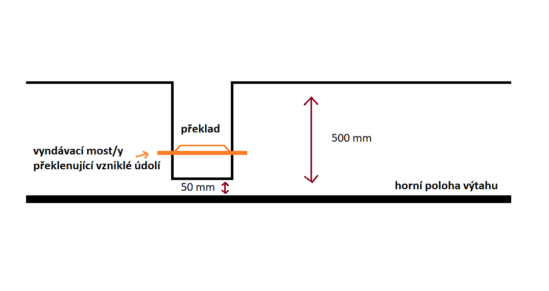

Václave, prošel jsem tvé vlákno a chybí zde důležitá informace. Vzdálenosti a rozměry překladu nad kolejištěm. Důvodem je to, že kluci neví do jaké výškové nivelity tratě mohou jít. Věty "mosty budou vyndavací" nerozumím , proč. :?: Nakresli výškový řez, stačí jednoduchá skica, ať si můžeme udělat obrázek, jak to s tím překladem reálně vypadá nad budoucím kolejištěm.
-m-
Re: kolejiště TT 3700x1800
Příspěvekod Malape » sob 07 pro, 2019 12:24 pm
Bude dobré, když to Václav ještě upřesní (šířka překladu, jak moc zasahuje překlad dovnitř kolejiště), ale já to pochopil takhle. (plánek)

Příspěvekod MichalM » sob 07 pro, 2019 9:06 pm
S tím překladem je trochu obtíž. Přehlédnul jsem, že pod ním je pouze 5cm místa. To znamená, že celá hlavní stanice může být max. 4 cm vysoko (nahoru půjdou ještě nějaká nástupiště apod, tak to nemůže být nadoraz). Navíc v tomto místě nebude možné mít SN, protože se tam prostě výškově nevleze a bude muset být celé v pravé části.
Dokreslil jsem do plánku alespoň pro představu pár věcí. Modře potok, který se potáhne v podstatě po základové desce. Vlevo nahoře hnědou polní cestu, která přejezdem křižuje hlavní trať, podjíždí lokálku a mizí pryč. Měla by vést poměrně blízko k tunelu a směrem k okraji klesat, jinak u tunelu vznikne lavor bez odtoku. Zeleně jsem nakreslil nejvyšší místa. Hřbety oddělí pohledově koleje lokálky. Vpravo bych za nákladištěm svah zarostl lesem, doplnil jsem i pár domečků. Vpravo je znázorněná cesta k nákladišti, kterou je potřeba dobře pohledově oddělit od koncové stanice. Překlad mě donutil nahoře zviditelnit i hlavní trať.
Zázemí pro páru (výtopna, jáma, voda, uhlí, atd.) bych udělal v koncové stanici. Když lokálku stavěli, tak si postavili vlastní zázemí a po sjednocení drah už to tak zůstalo. Tak to běžně fungovalo. Zbrojení naftou bych udělal na kolejích vpravo dole, kde by mohla případně být i ta dvoumístná remíza. Tady nevím, jestli už nějakou máš, nebo je to možné změnit. Teoreticky by zde stačilo tankování nafty, remíza pro motorák lokálky a odstavná kolej pro nějakou další lokomotivu. Vzhledem k tomu, že zde vlaky z hlavní trati nekončí, tak není potřeba mít větší depo.
Přemostění tratí a potoka bych klidně řešil dvěma různými železnými mosty. Budou se ti mnohem lépe dělat vyndavací (při této délce by jim mohlo stačit podepření pouze v kraji). Pokud bys chtěl kamenný, tak bych udělal kamenný spíš ten větší, aby ti vyšla klenba od kraje ke kraji. U toho spodního si myslím, že ti to určitě nevyjde a budeš muset řešit zasazení do krajiny tak, abys ji při manipulaci nezničil a nebylo to moc poznat.

Příspěvekod vaclavtt » sob 07 pro, 2019 9:19 pm
milan ferdián píše:MichalM
vaclavtt
-m-
Obrázek od Malape je správný. Je to přesně tak. Překlad je po celé místosti a tudíž přes celé kolejiště. Mosty chci a musí být vyndavací. Rozdrtil bych je o překlad. Překlad = údolí. Jak jsem psal v úvodu vlákna, tak bych udělal na pilířích přesná sedla (mám své cnc) ve kterých budou pevné piny (na každé straně 4) z rozebraných konektorů a most nebo viadukt se veme a odendá. Bude pohodově na obou koncích elektricky spojen s kolejovýcm DCC a další dva piny budou klemovací pro výtah. Ve chvíly, kdy nevyndáš most, tak výtah do horní polohy nepojede.

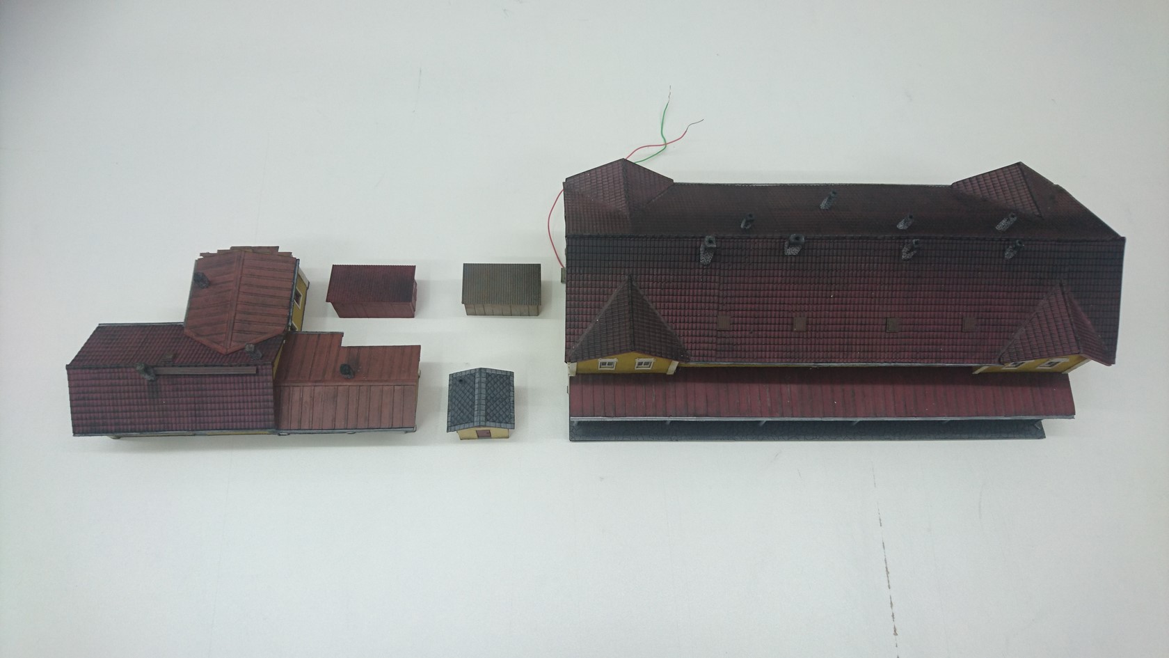

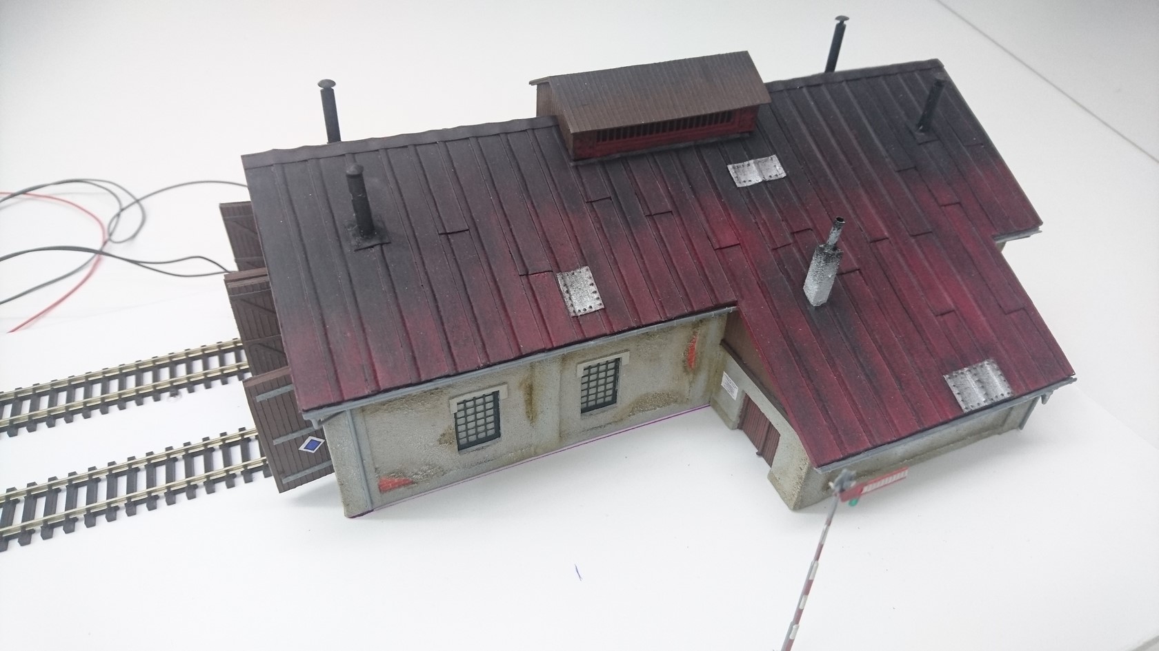

Příspěvekod vaclavtt » sob 07 pro, 2019 9:38 pm

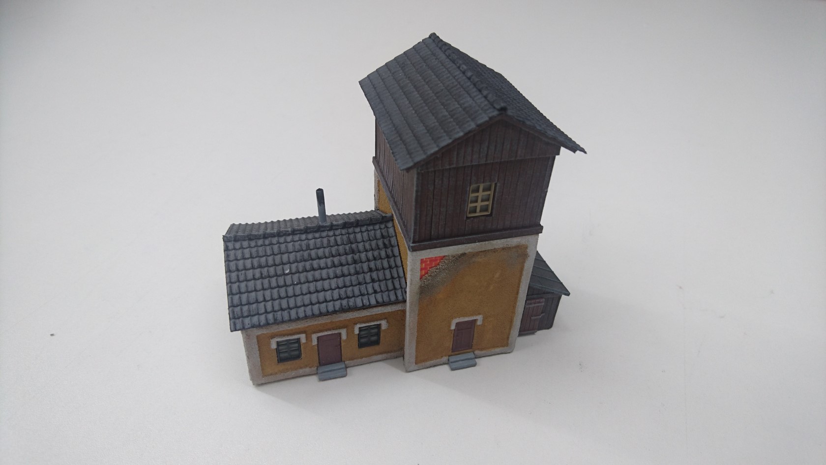

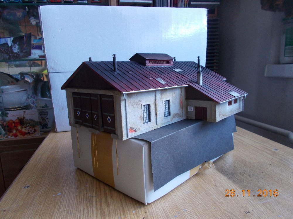

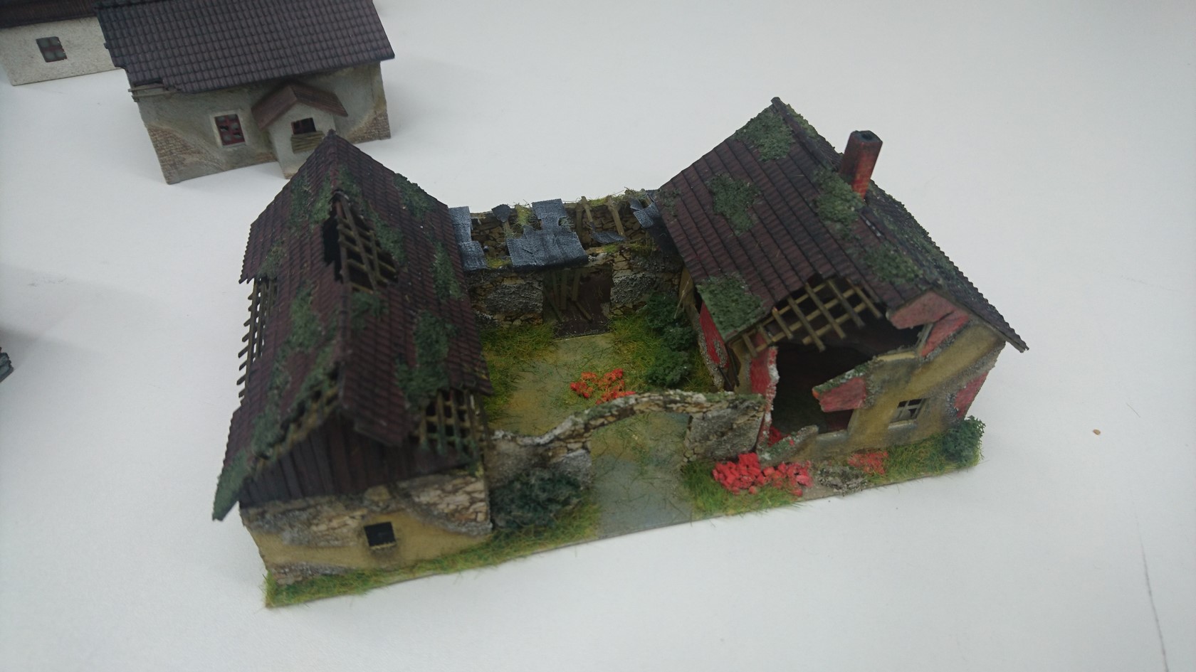

něco málo ukázek staveb. U výtopny jsem udělal v podpalubí pekelnou mechaniku obsahující 4 serva. Každé křídlo se otevírá zvlášť a jinak rychle. Trochu úlet, ale dokonalá realita. :D

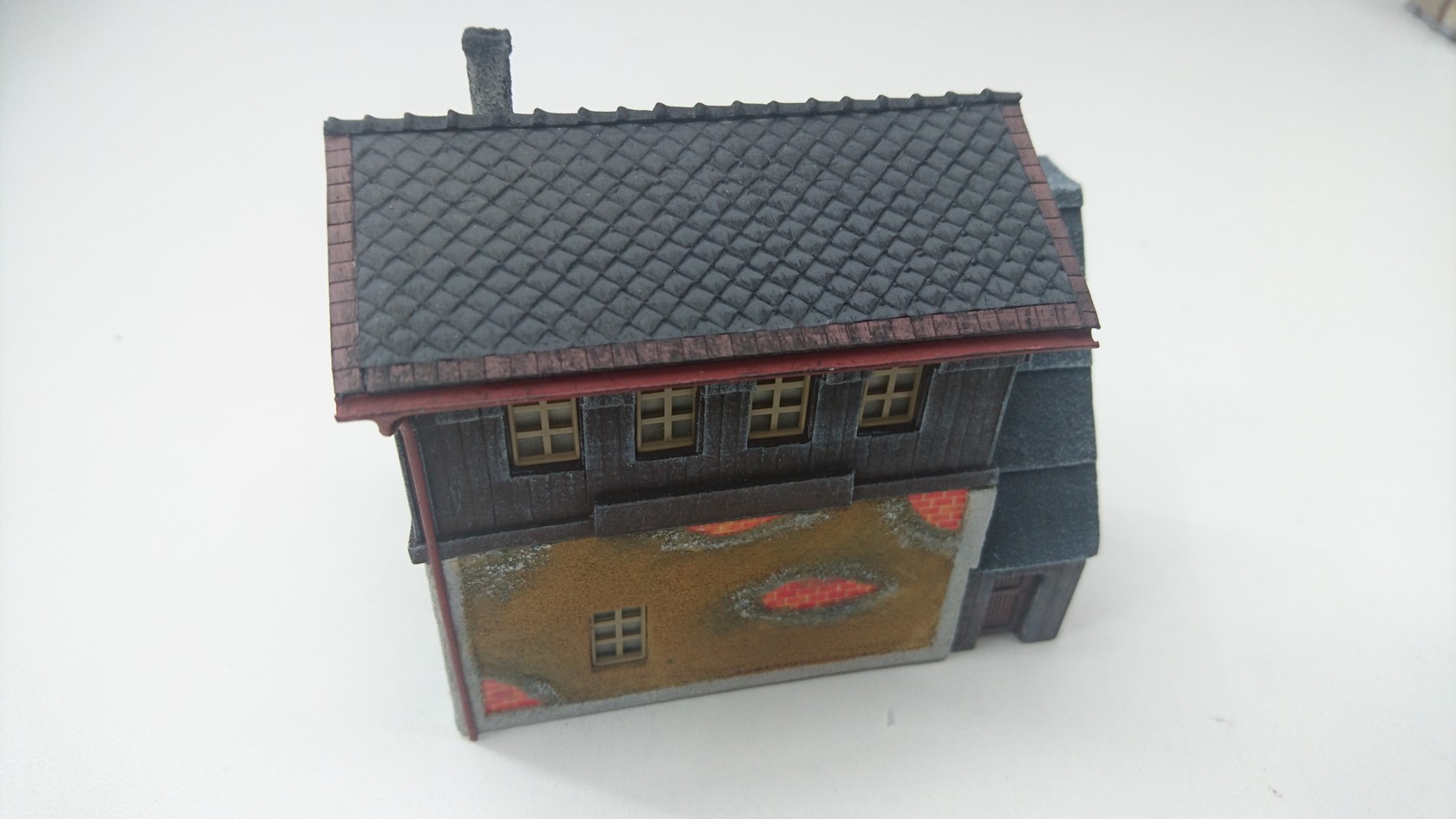

Příspěvekod vaclavtt » sob 07 pro, 2019 9:39 pm

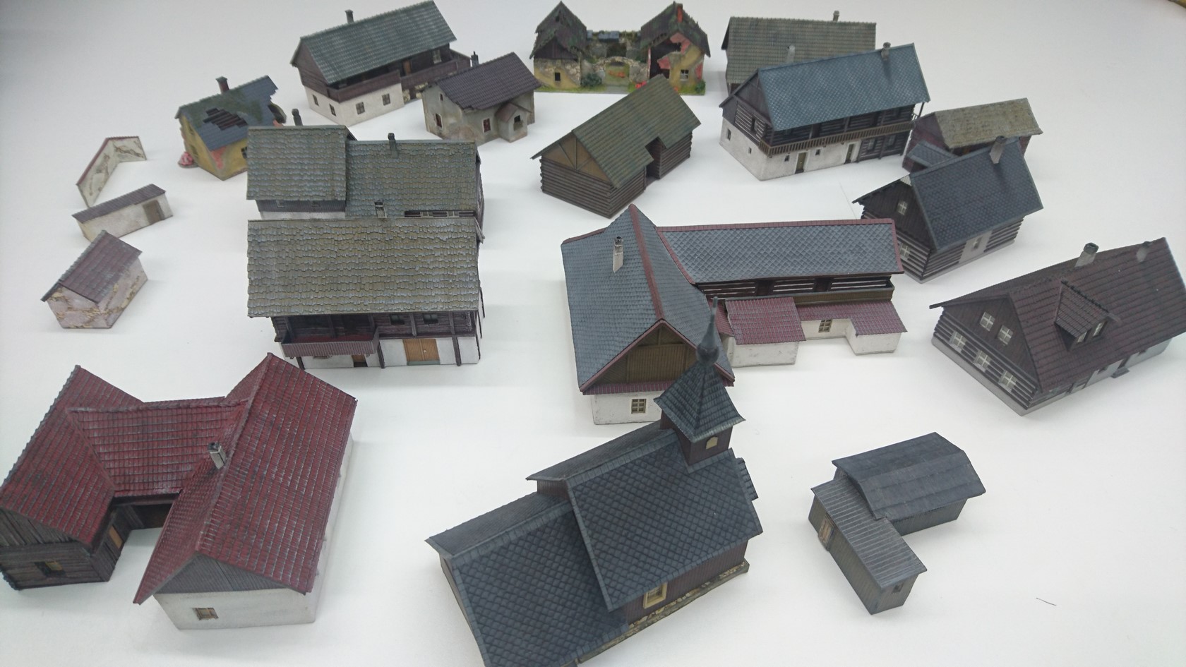

Trochu baráčků.

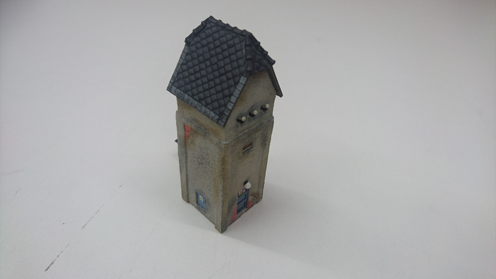

Příspěvekod vaclavtt » sob 07 pro, 2019 9:40 pm
......na vodu.

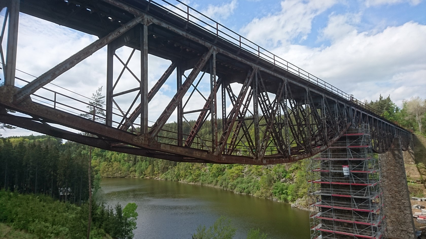

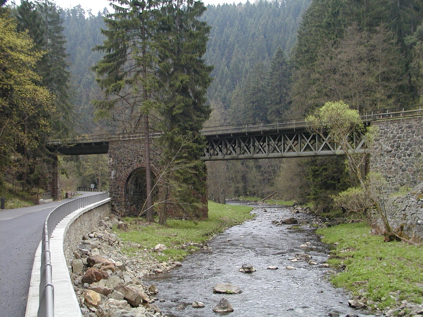

Přes údolí bych nejraději udělal most se spodním obloukem. Ještě než byl odtáhnut a nahrazen novým..........
