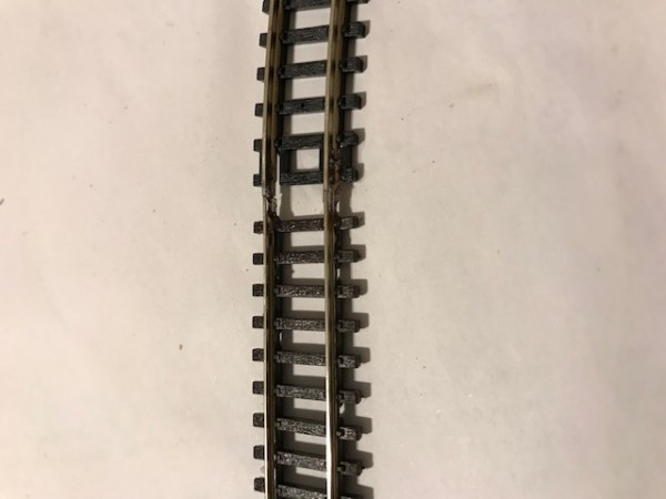

Příspěvekod Dandy » stř 06 úno, 2019 9:24 pm

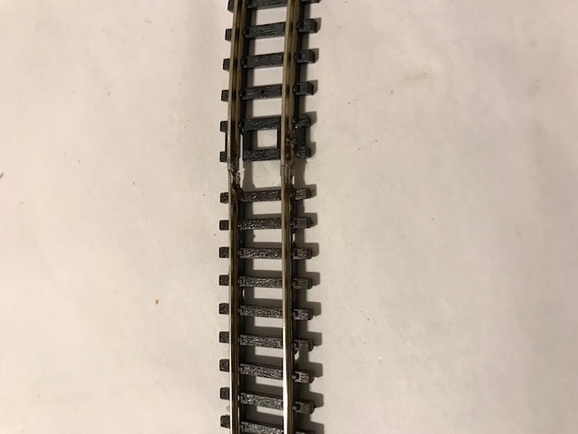

Spojení kolejiva PECO s Roco Fl, jde to snadno, výška kolejí je téměř shodná. Na fotce jsem zkoušel spojku a na druhé koleji jen ze spodku drátem. Testovací kousek, ještě jsem nečistil izem.

Příspěvekod HonzaM » čtv 07 úno, 2019 5:46 am
To spojení spojkou vypadá lépe, co je ale důvodem kombinace s kolejivem Fleischmann? A nebylo by lépe kolejišti poskytnout větší prostor? Raději užší, ale delší? Mám kolejiště vestavěné do skříňkové stěny.

Příspěvekod Dandy » čtv 07 úno, 2019 8:26 am
Honza: Ten spoj bude ve skrytaku. Proste jsem měl koleje a vyjdou mi do celého skrytého nádraží. Větší panel, hmm myslel jsem, ze 1,5 m v N je je hoooodne místa :-D

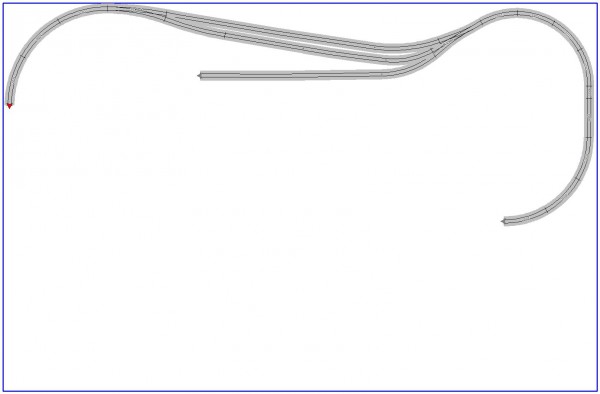

Příspěvekod Dandy » pát 08 úno, 2019 3:53 pm
Tak Wintrack jsem odinstaloval a zkouším SCARM, zatím se mi vše zdá lepší, tak doporučuji ;) A nádraží, asi udělám takto, ještě přemýšlím dat na vlečku výhybku pro druhou kolej.

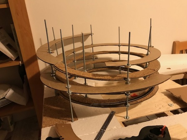

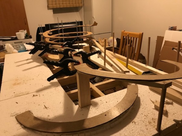

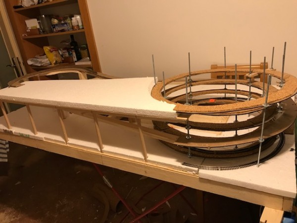

Příspěvekod Dandy » ned 10 úno, 2019 8:32 am

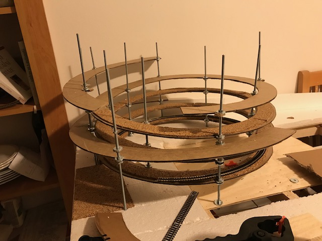

Nějaké fotky z průběhu stavby...
Dandy
Příspěvky: 93
Registrován: úte 22 led, 2019 9:53 pm

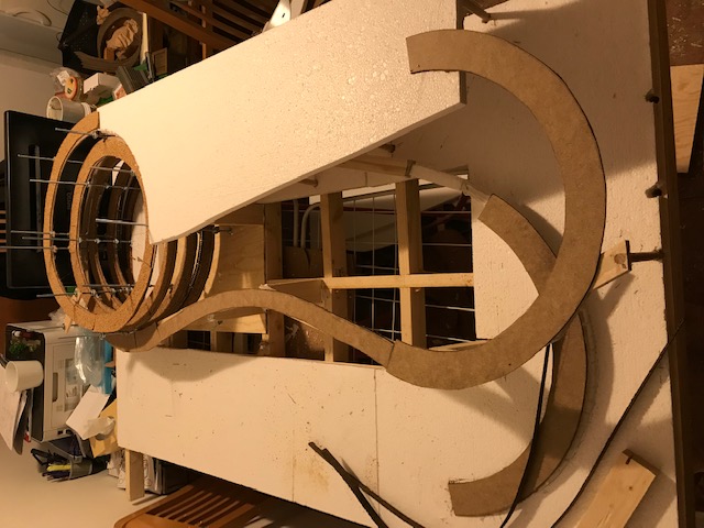

Re: Vysněné kolejiště v N-ku
Příspěvekod Dandy » ned 10 úno, 2019 8:33 am
Pohled z perspektivy
Dandy
Příspěvky: 93
Příspěvekod milan ferdián » ned 10 úno, 2019 12:29 pm

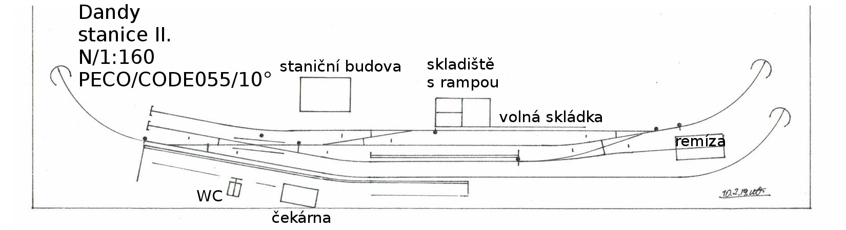

Dandy,Dandy,Dandy......Jsi první,co tak začíná stavět své kolejiště,aniž by měl položen skryťák,elektricky zapojen a odzkoušen.Odrazovat tě nebudu.Jak by psali klučinové,je to tvoje kolejiště,tvoje stavba,tvoje peníze,tvůj čas.
Já jsem si včera ještě vzpoměl na dvě dopravny.První byla vedena jako odbočka a druhá jako přípojná stanice.Tak jsem tyto dvě dopravny skloubil.

milan ferdián píše:Dandy,Dandy,Dandy......Jsi první,co tak začíná stavět své kolejiště,aniž by měl položen skryťák,elektricky zapojen a odzkoušen.Odrazovat tě nebudu.Jak by psali klučinové,je to tvoje kolejiště,tvoje stavba,tvoje peníze,tvůj čas. ...
Milane, třeba se mýlíme a bude to kolejiště s nejkratší dobou od položení první po poslední kolej. I na skutečné železnici to je nejprve spodní stavba a až následně ta vrchní. Necháme se překvapit. Netřeba dělat unáhlené závěry. Novátorské myšlenky a postupy se cenní, třeba jako u mostu přes Hracholuskou přehradu.
Dandy, pokračuj a dál vkládej foto ze stavby. Držím palce.

Příspěvekod HonzaM » ned 10 úno, 2019 1:15 pm
Měl by sis vyzkoušet pokládáni kolejí, zejména do spirál. Jak tam budeš koleje fixovat? Spojení flexi koleji PECO v oblouku s poměrně malým radiusem není jednoduché ani když mám k tomu dobrý přístup, protože ta kolej pruží, má tendenci se vracet do přímého směru. Vyzkoušej si také zda všechna vozidla která plánuješ provozovat bezpečně projedou kolem nosných šroubových tyčí. Kamarád musel předělávat těměř hotovou spirálu protože zjistil, že by například čtyřosý motorový vůz do nosných tyčí narážel, a tak musel předělat jejich umístění, zvětšit průjezdný profil. Milan Ferdián správně upozorňuje na vhodnost nebo spíše nutnost položení, zapojení a vyzkoušení zejména ve skrytých částech, kde jsou výhybky, dokud je k tomu prostoru bezvadný přístup. Já osobně se skrytým prostorům vyhýbám, na svém kolejišti nemám žádné místo, kam bych se nemohl kdykoli snadno dostat. Žádné skryté nádraží, všechny tunely odnímatelné celé, nebo alespoň takové jejich časti, aby bylo možné se všude dostat, když tam dojde třeba k vykolejení nebo převržení vozu nebo lokomotivy. Je také potřeba počítat s nutností občasného čištění.
