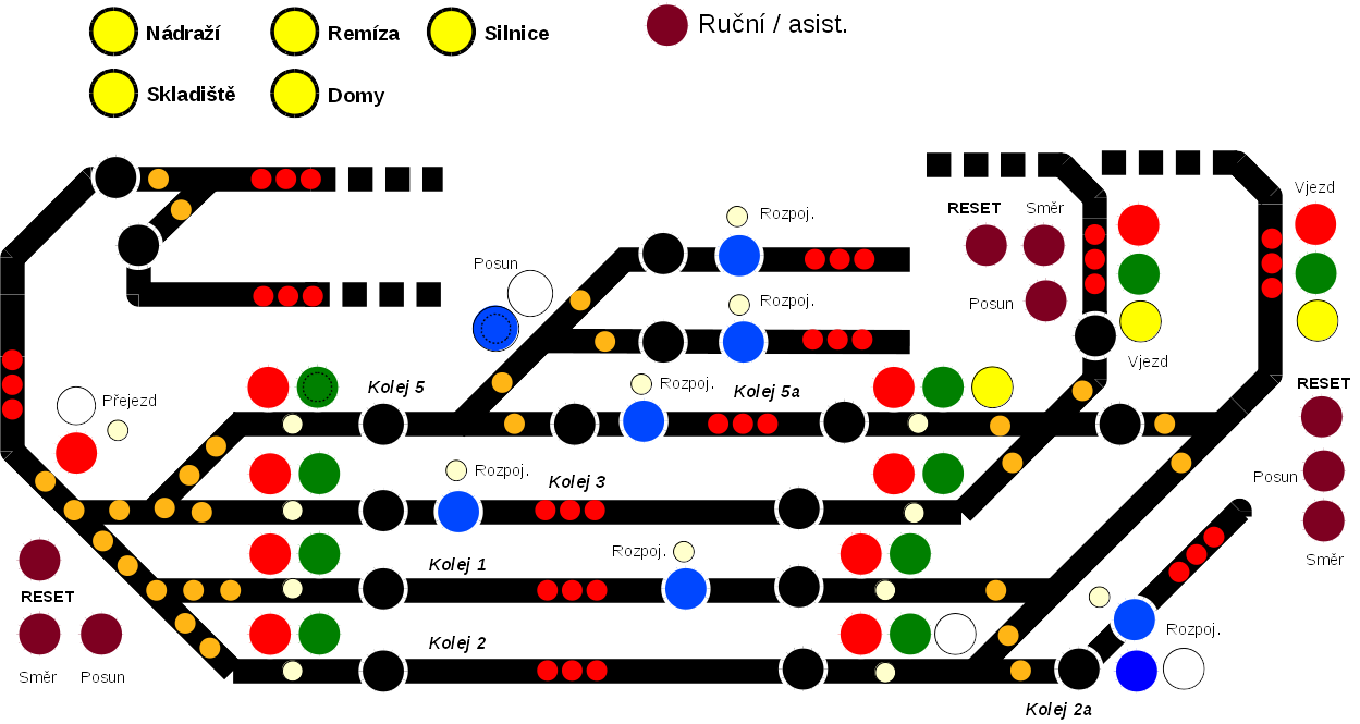

Dlouho jsem se odhodlaval ... no ;) pseudonavrh se odhodlam ukazat. Velky kolecka jsou spinace (kolo je cca 11mm, tzn 7mm dira + limec), mala kolecka jsou 5mm LEDky. U kazdeho zhlavi je RESET tlacitko, ktere ma za ukol shodit vsechna navestidla na stuj (posun zakazan). "Posun" ma byt prepinac menici vyznam volno (zelena) -> posun povolen opet pro navestidla na danem zhlavi.
"Rozpoj" je ovladani rozpojovacu; pri stisku zvednuta plosinka. Vedle je vystup z optosnimace umisteneho v miste rozpojovace; mel signalizovat, ze je nad rozpojovacem vozidlo.
Pult by mel pracovat v "rucnim" a "asistovanem" rezimu;
V rucnim rezimu vse nastavuje operator nezavisle na tom, ze muze vyprodukovat nesmysly. Pouze vyhybky se [asi] budou vzdy ovladat pomoci tlacitka cesty (ovlivni vicero vymen). U odjezdu zelena rozsviti volno/jizda do odbocky podle tvaru zhlavi - v pripadech kdy lze volit je pridano zlute tlacitko. Uvazuji o dodani zbylych tlacitek pro vyhybky aby v rucnim rezimu operator delal opravdu vse :)
V "asistovanem" rezimu bych pak nechal "elektroniku" rozsvecet navestidla podle postaveni vymen a naopak prestavenim vymeny resetovat navestidla z konfliktnich smeru na "stuj".
Feedback o pozicich vymen by se ukazoval 'oranzovymi' svetylky (vaham mezi stylem ukazanem na levem a pravem zhlavi); v pripade obsazeni useku se zhlavim by se postavena cesta zmenila na cervenou (na to je nazornejsi styl na levem zhlavi). Feedback o obsazeni "normalnich" useku by ukazovaly trojice cervenych diod. Feedback navestidla pak LEDka u ovladani navestidla.

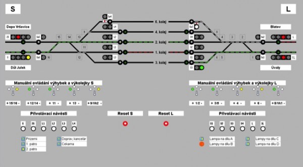

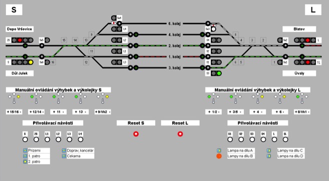

Pro ovládání modulové stanice používám simulaci panelu reléovky pomocí TrainControlleru Gold (viz přiložený obrázek). Výhybky lze stavět manuálně pomocí "páček". Výhybka se přestaví kliknutím na "páčku", ta se vychýlí a vrátí se do středové polohy a změní se indikace (žlutá/zelená). Přivolávací návěsti se ovládají manuálními "tlačítky". Lze ale také stavět cesty, například vjezdová cesta nastavená na obrázku byla zvolena zeleným "tlačítkem" na vjezdové koleji S a bílým "tlačítkem" u L2, odjezdová z 3. koleje zeleným "tlačítkem" u S3 a bílým "tlačítkem u Se1. Posunová cesta nastavená na obrázku byla zvolena bílým "tlačítkem" u Se3 a bílým "tlačítkem" u Se2 (zároveň symbol výkolejky indikuje otevřený stav).
Obsazená kolej je znázorněna červeně (na obrázku 1. kolej a úsek před vjezdovým návěstidlem na koleji L). Symboly návěstidel jsou řešeny podle reálu, neobjevuje se celý návěstní znak, na odjezdu může být zelená (volno) nebo bílá (posun), u vjezdových návěstidel je červená při zakázaném vjezdu, zelená při průjezdu stanicí, žlutá při vjezdu a zastavení, červená s bílou při přivolávací návěsti. Ovládání je možné myší, touchpadem nebo na monitoru s dotykovou obrazovkou, při použití aplikace SmartHand Manager je možné ovládání přes wifi z tabletu (nebo také ze vzdáleného počítače).
Já mám stanici ovládánu LocoNetem, ale při jednom setkání jsem z téže obrazovky ovládal i sousední modul kolejové spojky postavené na Lenzu.
