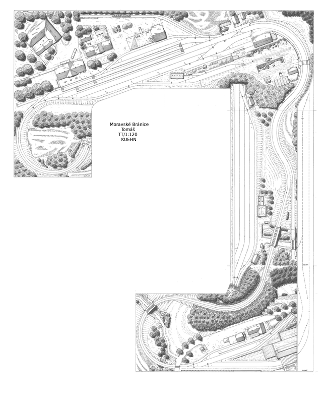

milan ferdián píše:
Rocky_MK píše:Chápu to dobře, že to úplně vpravo dole je část elektrárny a samotná vlečka je skrytá za kulisou?
Jinak moc pěkný plánek :) akorát ty vmáčknuté Oslavany působí trochu násilně. Já bych je úplně vyhodil. Ale to je na vkusu každého...:)
Ano,koleje elektrárny pokračují za kulisu.O Oslavanech jsem psal hned zkraje.Já bych to nechal na Tomášovi,on je investor.
A nebylo by tedy vhodnější i tu vlečku elektrárny tam ukončit a netáhnout ji dál za kulisu?
elektrárna by se mohla posunout až na zeď. Tím by se sice překryl kousek té spodní tratě,ale elektrárna by mohla stát na samostatné překližce,jako poklop. Tím by se to celý natáhlo a možná by se vlezla ještě jedna kolej na volnou skládku. Je to blbost,nebo by to šlo?

Stanička Oslavany je jen pro malý osobáček a malý manipulák.Uhelnéj vlak tam nedostaneš.Že bude elektrárna jako i tak poklop.

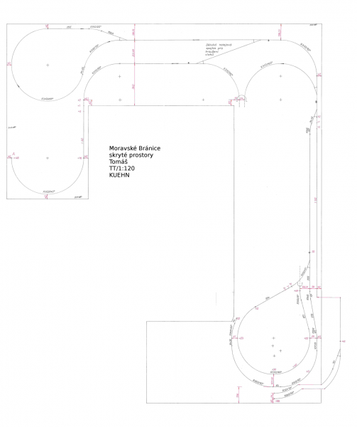

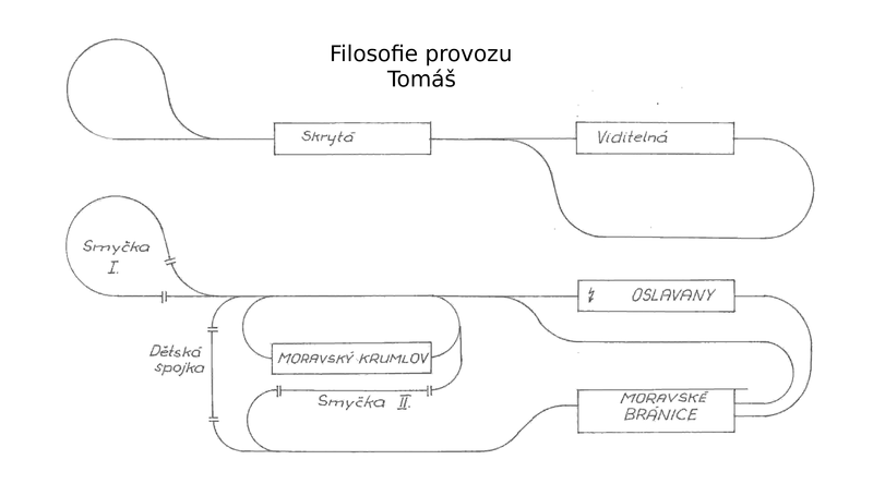

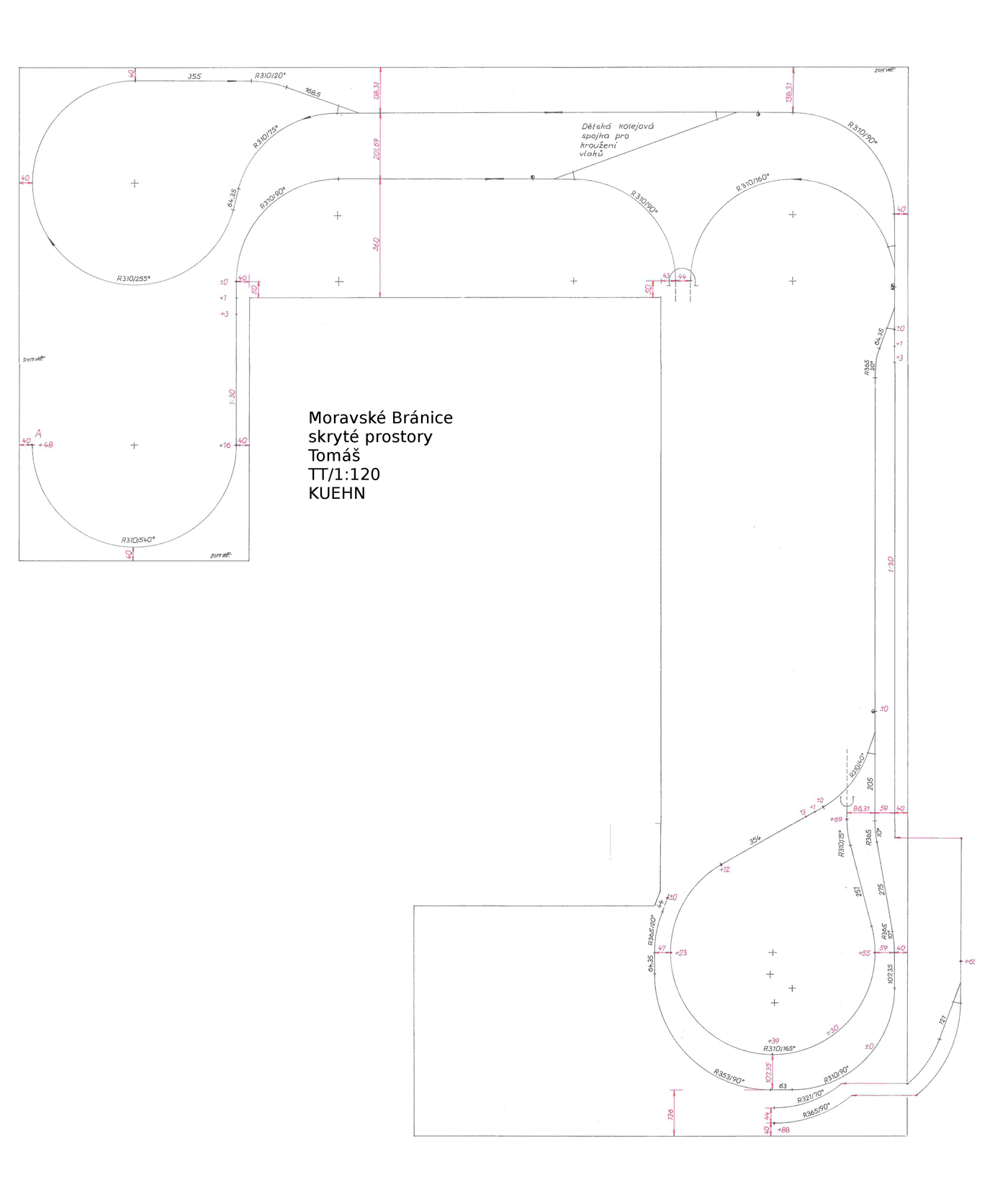

Viditelné stanice dle požadavku Tomáše:
Moravské Bráníce
Oslavany
Moravský Krumlov (jako skryťák)
Oslavany elektrárna umožňuje pomalý průjezd ložených nebo prázdných uhelných vlaků
Délka osobní soupravy - brejlovec + 5 x "Y" na všech kolejích ve skryťáku a dle dopravních možností ve stanici Moravské Bránice.
POZOR :!: :!: :!: Dětská spojka nesmí být zapojena společně se smyčkou II.Volba je jen buď zapnuta "Smyčka II" a vypnuta "Dětská spojka" nebo opačně :!:

Ahoj Milane, at koukám jak chci, nějak mi filozofie provozu nesedi s vykresem SN. Z Bránic (směrem Střelice) se na výkresu nedostanu do smyčky I mimo Krumlov. Nebo jsem něco přehlednul?
Příspěvky: 2616
Re: Stanice TT kolejivo Kuehn
Příspěvekod milan ferdián » pon 27 dub, 2015 1:37 pm
Michal Šuhajda píše:Ahoj Milane, at koukám jak chci, nějak mi filozofie provozu nesedi s vykresem SN. Z Bránic (směrem Střelice) se na výkresu nedostanu do smyčky I mimo Krumlov. Nebo jsem něco přehlednul?
Protože jsem nezveřejnil chybějící půlkruh nalevo nahoře písmeno "A" až k výjezdu z tunelu.Tomáš má vše.
Osobní vlak z Moravských Bránic vyjíždí směrem na Střelice.Tunelem vjíždí do spirály,jede úsekem "Smyčka II",po levé ruce má stanici Moravský Krumlov,mizí opět v tunelu.Vzadu má dvě volby.
První:
-souprava pokračuje do "Vratné smyčky I" a opačným směrem vjíždí do M.Krumlova -
Druhá:
- souprava pokračuje do M. Krumlova a zde vyčkává - (obrat ve "Smyčce I." provede jak se bude vracet,jako od Střelic do M.Bránic)
Příspěvky: 12194

Příspěvekod Michal Šuhajda » úte 28 dub, 2015 5:43 am
O ten chybějící půlkruh nejde, došlo mi, že A je výjezd od Střelic.
Jen jsem si neuvědomil, že za dětskou spojkou není propojena trať s "horním" zhlavím v M.Krumově.
Bral jsem to tak, že když kolej vede viditelnou částí rovnoběžně s ostatními koleji v M.K. je součástí stanice v M. Krumlově.
