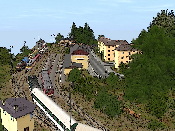

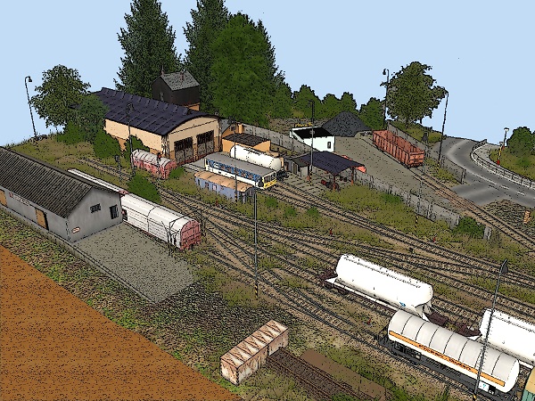

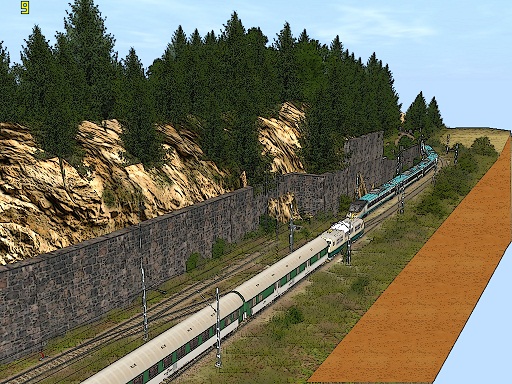

Příspěvekod Jiri Dvoracek » pon 22 dub, 2013 1:11 pm
tak jsem dneska pri prohlizeni vizualizaci od frufrau dospel k nazoru, ze se vyplati nejdrive si pockat na virtualni zhmotneni kolejiste a az pak zacit stavet. Jak ted ma clovek pokracovat, aniz by to neporovnaval s tim, co uz stvoril? :lol: :lol: :mrgreen:

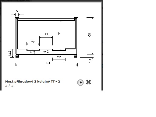

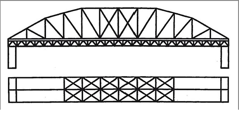

Příspěvekod Jiri Dvoracek » čtv 25 dub, 2013 11:42 am
Diky Radku za podnety, ja to asi teda prehodnotim. :lol: I kdyz v TT na vyber dvojkolejnych mostu moc neni, kam by se vesel vlak a jeste draty :D Zvlast kdyz tam clovek chce mit oblouky nahore. Prujezdny profil mostu Male Zeleznice (obr. 1) je asi maly, ze? :) Eventuelne udelam dva jednokolejne vedle sebe, treba tento od Fallera (obr. 2) :) Jirka

Příspěvekod Jiri Dvoracek » čtv 25 dub, 2013 4:52 pm
Diky za odkazy, ale o Hulacki uz tady byla rec, pry to vazne s kvalitou a vzhledem :wink: No uvidime, nez se dostanu ke stavbe mostu, tak uplyne jeste nejaky ten patek :D Mne spise zajima, jaky je prujezdny profil pro trat s elektrickym vedenim a zda bych se vesel do toho mostu od Male Zeleznice. Ten se mi zda zatim nejvhodnejsi. Nasel jsem si tedy tohle a tam se pise, ze by melo stacit 52 mm a most ma 56 mm, ale zda se mi to nejak malo :)
http://rak.grasski.net/rak-tt/ostatni/d ... profil.pdf
A jeste ten z toho nemeckeho eshopu :wink: A porad nevim, jestli je lepsi pouzit dvojkolejne mosty a nebo dva jednokolejne. Co je verohodnejsi? :) Jirka

Jiri Dvoracek píše:Diky za odkazy, ale o Hulacki uz tady byla rec, pry to vazne s kvalitou a vzhledem :wink: No uvidime, nez se dostanu ke stavbe mostu, tak uplyne jeste nejaky ten patek :D Mne spise zajima, jaky je prujezdny profil pro trat s elektrickym vedenim a zda bych se vesel do toho mostu od Male Zeleznice. Ten se mi zda zatim nejvhodnejsi. Nasel jsem si tedy tohle a tam se pise, ze by melo stacit 52 mm a most ma 56 mm, ale zda se mi to nejak malo :)
Ten průjezdný profil je v pořádku,nutno říci,že je to minimální výška.
http://www.parostroj.net/modely/nem/nem_102.htm
Co se týče mostů,tak se obrať na kolegu radkakrupku zde z fóra,je to odborník přes mosty.Dle mého skromného názoru nebude špatně ani jedno řešení.Mám ten dojem,že jsem viděl ve skutečnosti oboje řešení.

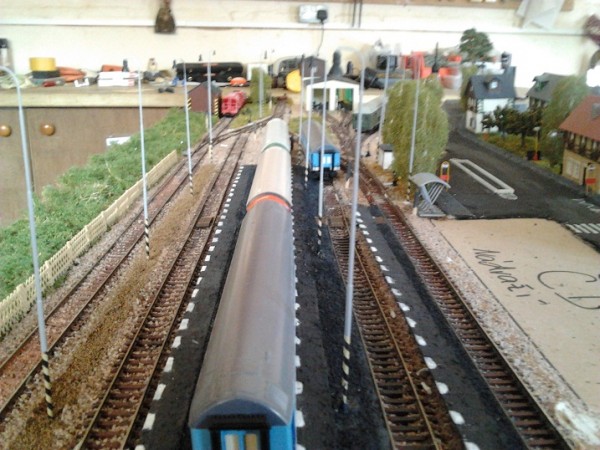

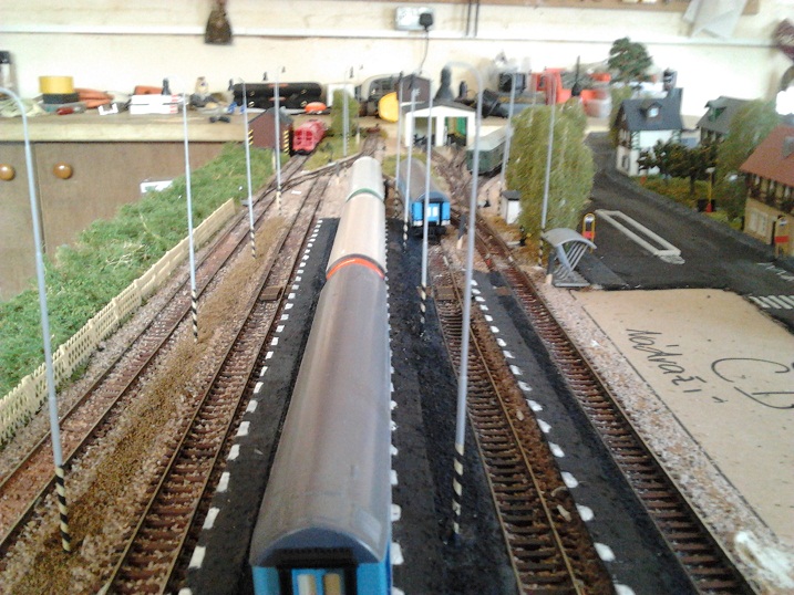

Příspěvekod Jiri Dvoracek » pát 26 dub, 2013 4:42 pm
Tak kolega pixel nezklamal. Lampicky dorazily v poradku a neuveritelne rychle a jiz stoji na svych mistech :lol: A jeste mi jich zbylo :wink: Ted uz jenom ty navestidla, snad by se mely posilat pristi tyden. :roll: Jirka
