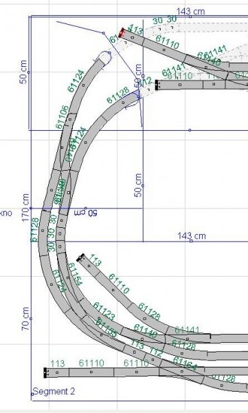

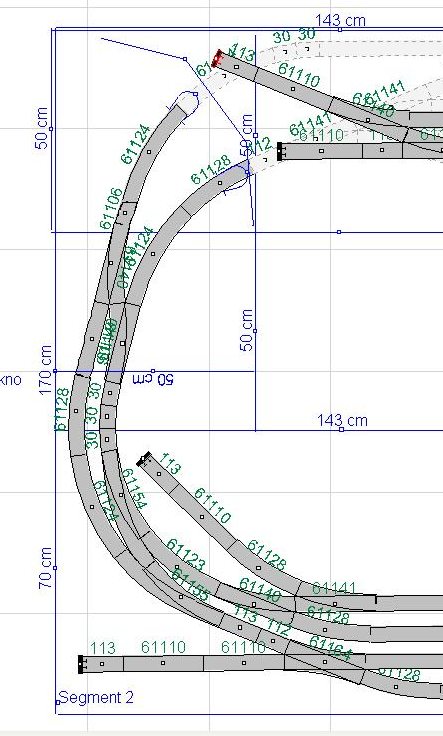

Zkusil jsem trochu poladit levé zhlaví, aby se dostal vlak z odbočné na všechny koleje...nebudou ty výhybky na širé trati blbost?
Re: Workous - moduly
Příspěvekod Barbucha » ned 03 kvě, 2015 5:52 pm
Je to trochu divočina, ale pokud to potřebuješ provozně, tak proč ne? Já jsem tuto možnost nechal plavat. Z vedlejší trati se přímo dostanu na jednu dopravní a jednu manipulační kolej, což mi u lokálky stačí. Z hlavní trati se dostanu všude. Už by mi to přišlo převyhýbkovaný pro šest kolejí.

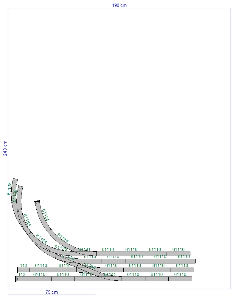

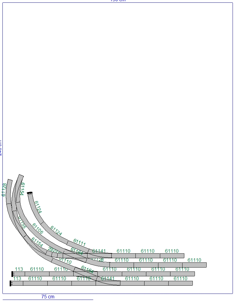

Já bych se možnosti jízdy na všechny koleje nevzdával. :D Přikládám 2 řešení,délka zhlaví zůstane stejná.Jestli tam necháš tu druhou kusou kolej ponechám na tobě,ale těch není nikdy dost.Já bych zvolil to první řešení,do té spojky(flexi kolej 61106)se dá v případě potřeby odstavit mašina nebo i vozy. :idea:
Trošku složitější řešení,ovšem umožnující souběžný odjezd nebo vjezd vlaků
Jednoduché řešení,ovšem omezující vjezd nebo odjezd dvou vlaků najednou
Příspěvky: 3596

No vida a další angličák na světě dík Míro já žasnu není to FML a jak ti to jde :D,ale vážně také si myslím, že je dobré dostat se na všechny koleje.
Příspěvekod miroslav lengyel » pon 04 kvě, 2015 9:31 am
workous píše:No vida a další angličák na světě dík Míro já žasnu není to FML a jak ti to jde :D,ale vážně také si myslím, že je dobré dostat se na všechny koleje.
Není zač,ale taky jsem klel jak pohan,když jsem to skládal. :twisted: Zatímco Fleischmann do sebe zapadá jako prdel na hrnec,tak u Roca jsem musel dávat mezi nějaké kousky,abych měl mezi kolejemi stejné rozteče. :? U té jednodušší verze jsem už na to hodil bobek. :D

Příspěvekod lajblt » pon 04 kvě, 2015 8:19 pm
No nevím, oblouková výhybka a pak protiobloukem hned do angličana s úhlem odbočení 22,5 stupně... Nebude to dělat problémy? To už radši ten původní Zdeňkův návrh.
