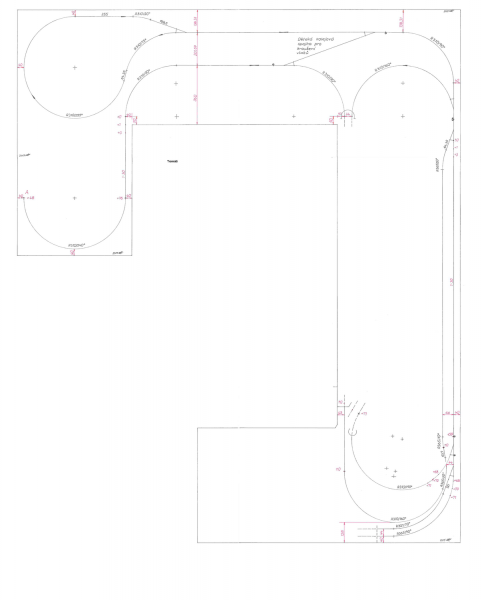

milan ferdián píše:Tomáši,potřebuji základní rozměry tvého vysněného lokomotivního depa :!: Průměr točny,rotunda.Jestli budou příznivé,tak ti to L.D.napasuji na stanici,ikdyž z důvodu provozního nevím na co :D .
Milane ne,na LD zapomeň. Ono to je celkem drahá sranda. Vybudovat LD pro osmimístnou rotundu s točnou je pro mě sice hezká představa,ale nereálná. Točnu stejně žádnou nemám a rotundu bych musel pořádně vyladit...
Mrzí mě,pokud to teď říkám na poslední chvíli,ale asi by z toho skutečně nic nebylo.
Pokud by se to dalo ještě nějak ovlivnit,tak bych to spíš viděl na nějakou tu jedno - dvou místnou remízu. (Mám tady jednu starou neslepenou remízu od Vera,tak třeba by byla motivace jí slepit.)
Hypoteticky : mohla by být remíza ve všech stanicích? a třeba v MB dvě. Z toho jedna pro vlečkový areál Kovošrotu?
Tomáš

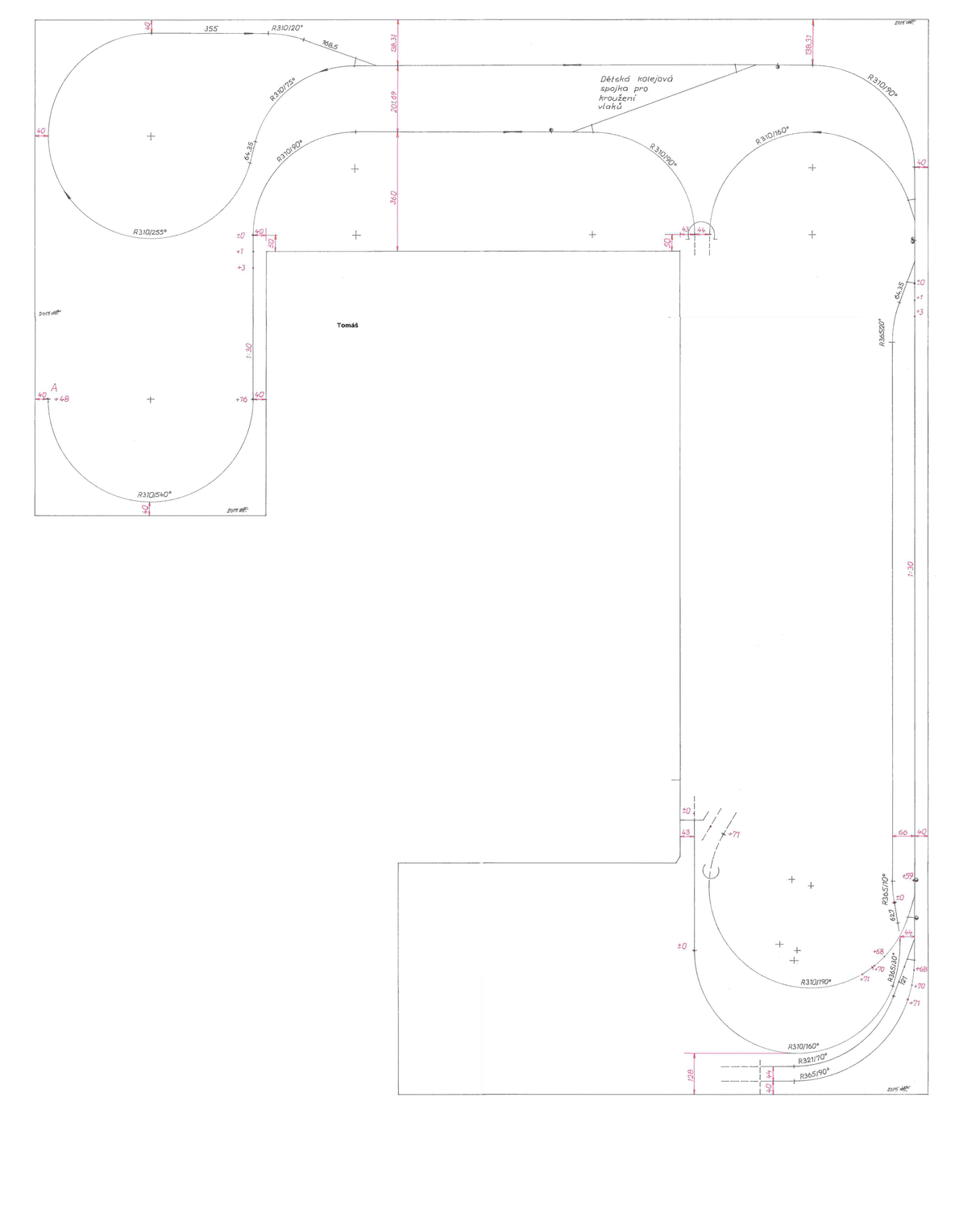

Příspěvekod milan ferdián » pon 20 dub, 2015 11:04 am
Tomáš píše:Pokud by se to dalo ještě nějak ovlivnit,tak bych to spíš viděl na nějakou tu jedno - dvou místnou remízu. (Mám tady jednu starou neslepenou remízu od Vera,tak třeba by byla motivace jí slepit.)
Jednu dvoumístnou remízu pro stanici můžeme mít,ale tá druhá pro vlečku kovošrotu musí být mrňavá :wink: .Prosím rozměry dvojkolejné remízy a pidikůlny pro vleč.loko.
U stanice jsem upravil hlavní vjezdové poloměry oblouků a stanici jsem též srovnal,aby jsi měl stavbu jednodušší.T.K. +120
užitná délka staničních kolejí od nmz. do nmz.
9k-xxxxx
7-535 mm
5-527 mm
3-648/1178 mm
1-1390 mm
2-1268 mm
4-1026 mm
6-(905 mm)
Vjezdové poloměry oblouků:
od Střelic - R365
od Moravského Krumlova - R365/R396
od Ivančic - R321/R353
Stanice Oslavany nebudou.

Příspěvekod Michal Šuhajda » pon 20 dub, 2015 12:13 pm
milan ferdián píše:To že Michal umí,to víme a návrhy jsou skvělé.No jako matematik realista jsem trochu musel :mrgreen: .Ale i tak Michale díky,protože vím kam jít.
Co máš na mysli, jako že to nevyjde? Pokud vidíš nějakou zásadní botu, tak buď prosím konkrétní.
Jinak je to sice kresleno od ruky a v měřítku 1:20, ale v rámci uvedeného to celkem sedí. Snaím se být vždy spíš na bezpečné straně, takže rezervy dělám spíš větší. Samozřejmě vycházejí malé (ovšem nikoliv nedostatečné) vzdálenosti např. mezi obloukem vlevo a Ivančicemi, možná méně míst u kulis, ale to je dáno vedením tratí v jediné úrovni. Pokud začneme s "patrováním" bude míst o dost víc.
Jak jsem psal je to skica. první nástřel, který je určen k doladění buď se dá překreslit v ruce ve větším měřítku, nebo např. ve WT.

Příspěvekod milan ferdián » pon 20 dub, 2015 12:36 pm
Michal Šuhajda píše:
Nezdá se mi to u druhé verzi.Skicu jsem bral jako nástřel. :wink: Můžu ti říct,že mi to fakt pomohlo,však brzo posoudíš sám :wink: .

Příspěvekod Michal Šuhajda » pon 20 dub, 2015 12:50 pm
No to je taky daleko větší divočina.
Mimochodem, pochlap se a Ivančice nevzdávej. :D :D

Příspěvekod milan ferdián » úte 21 dub, 2015 4:26 pm
Vážení sice je tu první plánek se skrytými prostory,nicméně nejsem schopen absolutně zvládnout scener.Takže otázka zní,zda to vůbec přečtete. :( :( :(
Veškerou snahu jsem zaměřil na co nejmíň mít skryté koleje.Napravo ta část se čtyřma výhybkami budou též přístupné zeshora.
Vratná smyčka slouží pro obracení vlakových souprav pro dva hlavní směry a pro koloběh uhelných vlaků do elektrárny v Oslavanech.To vidíte dole,tam budou fiktivní výsypky.
