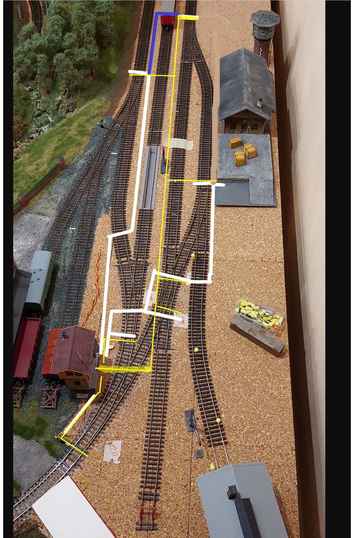

Pomalu, ale jistě tvořím horní nádraží a došlo opět na drátovody. Zde je návrh.

Příspěvekod Michal Šuhajda » úte 14 lis, 2023 9:25 am
Není jednodušší k té nejvzdálenější výhybce podlézt pod kolejemi, než táhnou dlouho trasu okolo rampy?

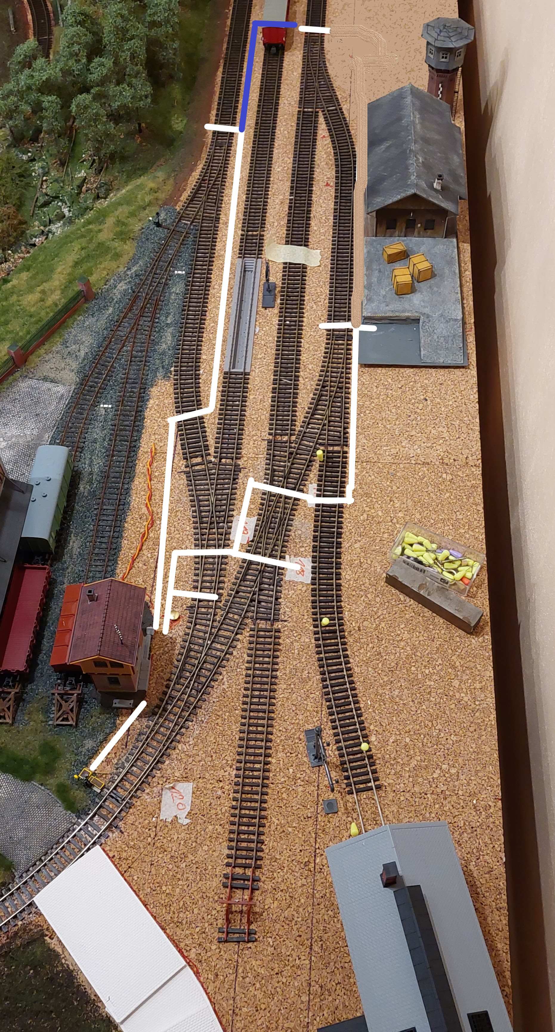

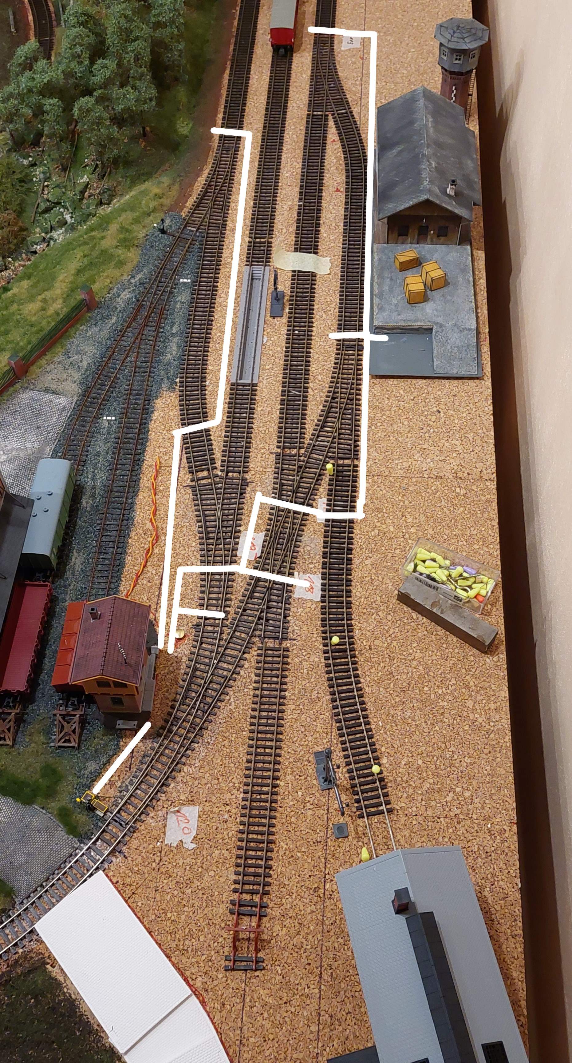

Příspěvekod ondřej001 » úte 14 lis, 2023 10:11 am
změna

Příspěvekod Toch » úte 14 lis, 2023 2:46 pm
Nechci tu nijak plevelit tvé vlákno :)
Ale jsou na to nějaké předpisy?
Popřípadě je nějaký důvod nejít cestou jednoduchosti?
Časem to budu taky řešit.

Příspěvekod mnitka » úte 14 lis, 2023 2:57 pm
Pěkný den.
Podle plánku koukám, že od dvou nevzdálenějších výhybek je blíž do staniční budovy než na stavědlo, dalo by se tedy počítat se zabezpečením těchto výhybek výměnovými zámky s tím, že klíče by se vkládaly do řídícího přístroje v dopravní kanceláři. Soustava drátovodných tras by se tak zjednodušila.
