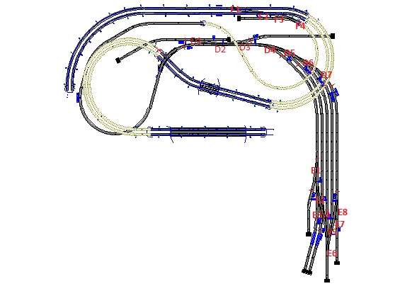

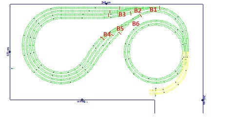

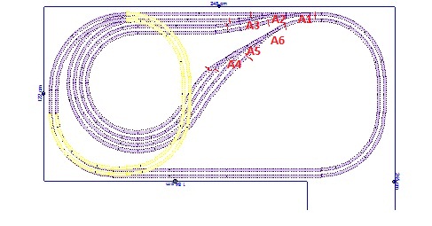

Zdravim a pozdravuju,
takze po kratsim rozhovoru s Martinem, kdy jsem byl vystaven brutalnimu psychologickemu natlaku :lol: :lol: :mrgreen: jsem se tedy prebezne rozhodl pro digital :D Trosku jsem jeste upravil SNA a SNB, kde jsem vypustil obloukove vyhybky a nahradil je EW2. SN tedy maji delky koleji 3570 mm (polomer 482), 3079 mm (439), 2754 mm (396) a 2931 mm (polomer 353). Delka jednokolejky od odbocky Jezero do Drinova ma delku 4942 mm a vyskytuje se na ni i polomer 310. Stanice Drinov ma tedy 5 stanicnich koleji (1133, 1345, 1377, 1257 a 1122), z toho jsou ctyri dopravni a jedna manipulacni. Delka dvojkolejky je SNA do odbocky Jezero 9473 mm, a z odbocky Jezero do SNB 8914 mm. Kdyby byl jeste nekdo tak hodny a podival se mi na navestidla, jestli mam dobre. Pred odbocku Jezero jsem virtualne umistil pro obe koleje dvojkolejky 4 svetelne navestidla, aby bylo virtualne mozne odjizdet do odbocky z obou koleji (vyluka apod). Pred Drinovem je vjezdove 5-ti svetelna navestidlo a tesne pred prvni vyhybkou i seradovaci trpaslici navestidlo. Vlecka na pilu a do lomu je vybavena taktez trpaslicimi seradovacimi navestidly. Odjezdove zhlavi stanice Drinov disponuje trpaslicim seradovacim navestidlem pro manipulacni kolej cislo 1 a u koleji 2-5 pak 4 svetelnym odjezdovym navestidlem. Koncove zhlavi pak u koleji 1 a 5, stejne tak vyjezd z programovaci koleje, ze skladu a i z obou koleji remizy, jsou pak osazeny trpaslicim seradovacim navestidlem. Koleje 2 az 4 pak dvousvetelnym navestidlem s cervenou a bilou, take budou patrne trpaslici. Vsechna navestidla budou od pana Nemecka :) Pred Drinov jsem jeste umistil oznacnik. Pred prejezdem z obou stran pak piskacek. Tot k mym vedomostem ziskanym tady z fora. :D Kdyby nekdo vedel, kam a jake umistit rychlostni tabulky, eventuelne predzvesti apod., budu neskonale vdecny za kazdou radu :) Jinak, co se tyce toho digitalu, tak centrala bude Lenz set 100, vyhybkove dekodery Lenz LS 150, zpetne hlaseni pak Lenz LR 101. Pokud se jedna o detektory obsazeni, tak zatim vaham mezi Lenz LB 101 a nebo optickym snimacem od pana Nemecka, ktery bych pouzil i k jeho prejezdu (bude svetelny a zvukovy). Preruseni koleji je pak na obrazkach naznaceno cervenou barvou. :D Zatim diky za postrehy a budouci rady. Jdu si udelat predbezny rozpocet a pak asi rozbit prasatko. :D Jirka
Vyhybky patro 0.jpg (40.09 KiB) Zobrazeno 8251 krát
Vyhybky patro 1.jpg (34 KiB) Zobrazeno 8251 krát
Vyhybky Jezero a Drinov.jpg (54.65 KiB) Zobrazeno 8251 krát
