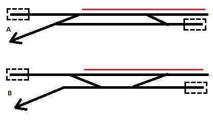

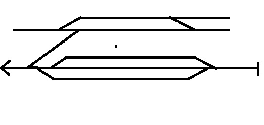

Příspěvekod Michal Šuhajda » stř 24 říj, 2018 1:13 pm
u koncové stanice a vlečky záleží na tom co od ní čekáš. Pokud ji bereš pouze jako zdroj zátěže pro místní trať, aby ti manipuláky nejezdili prázdné, stačí řešení s jednou či dvěma kolejemi a obsluha lokomotivou od Mn. vlaků. Zde obsluha vlečky bude omezovat provoz ve stanici například vjezd odjezd MOs.
Za sebe dám přednost složitějšímu posunu , který lze realizovat, třeba i nezávisle na ostatním provozu. Proto bych udělal vlečku složitější s tím, že může (ale nemusí) mít vlastní vlečkovou lokomotivu. Areál vlečky lze takto obsluhovat nezávisle na stanici. V příloze je obrázek se dvěma variantami uspořádání vlečky.
Předpokládá se nakládka/vykládka v prostoru označeném červenou čarou.
A je rozvinutí původního návrhu se dvěma kolejemi, kde se počítá s posunem přes "vjezdovou kolej"
B je složitější na posun, ale zase umožňuje zkrátit vjezdovou kolej na minimum.
U obou je naznačeno možné umístění garáže pro malou vlečkovou lokomotivu (Prasátko, Rosnička apod.) ale ta není nutná.
Co se týká stanice, v rovném provedení vypadá sice sterilně na plánku, ale to lokálkové stanice bývaly v mnoha případech.
Trochu tomu může pomoci napojení vlečky - např. pokud bude jako na druhém schématu
PS. omlouvám se za provedení, ale paintbrush má omezené možnosti...

Příspěvekod Trixt » stř 24 říj, 2018 1:47 pm
Sandy píše:Crrrrrrrrr!!!!!. Zazvonil mi budík a já se naštěstí probudil včas, než se vlády ujali tržní komsomolci a stanici Brodek n/H oholili na dřeň a lokálku do Lhoty p/P snesli a na jejím tělese vybudovali cyklostezku…. Takové kolejiště by se asi kolegovi trixt nelíbilo.
Úžasný sen a hodně inspirujících myšlenek. Díky. Ale ten konec ... Ještě, že ten budík zazvonil. :)
Morris Zapp píše:Tak možná, kdyby ten tranzitní provoz simuloval počítač...
Ano, trefil jsi se přesně. Moje představa je, že hlavní jednokolejná trať bude obsluhována SW na PC bez zásahu obsluhy. Lokální osobáky přijíždějí, zastavují a odjíždějí. Občas čekají na projíždějící rychlík. Sem tam některá lokálka přijede a zajíždí bez přestupu do koncové stanice. Do toho se motají nákladní vlaky, z nichž některé občas přivážejí vozy pro vlečku u koncového nádraží. Všechny vlaky jedoucí ze stanice po hlavní trati se vždy vrací ze směru, kterým odjely (rozhodně nedělají nikdy kolečka, a proto jsou tam ty dvě smyčky). Pro ruční řízení chci využít právě provoz na koncové trati. Zde je moje představa, že do provozu řízeného PC se budu motat svými ručními zásahy. Manipulace s nákladními vozy, příležitostný provoz historického vlaku apod. Abych simuloval delší koncovou trať, je tam skrytá výhybna, kde si vlak může chvíli odpočinout a tím i nasimulovat větší délku tratě s možností míjení protijedoucích vlaků. ;)
Vojtěch Vorel: No ten vypadnutý kardan mě trochu zaskočil, ale po jeho vrácení a po doladění dvou výhybek jezdí skvěle po celém kolejišti. :)
Michal Šuhajda: Není se zač omlouvat, je to dost jasné. Ano, chtěl bych bohatší provoz na koncové trati. To je můj cíl. Asi se vrátím k vlečce s propojkou. ;)
