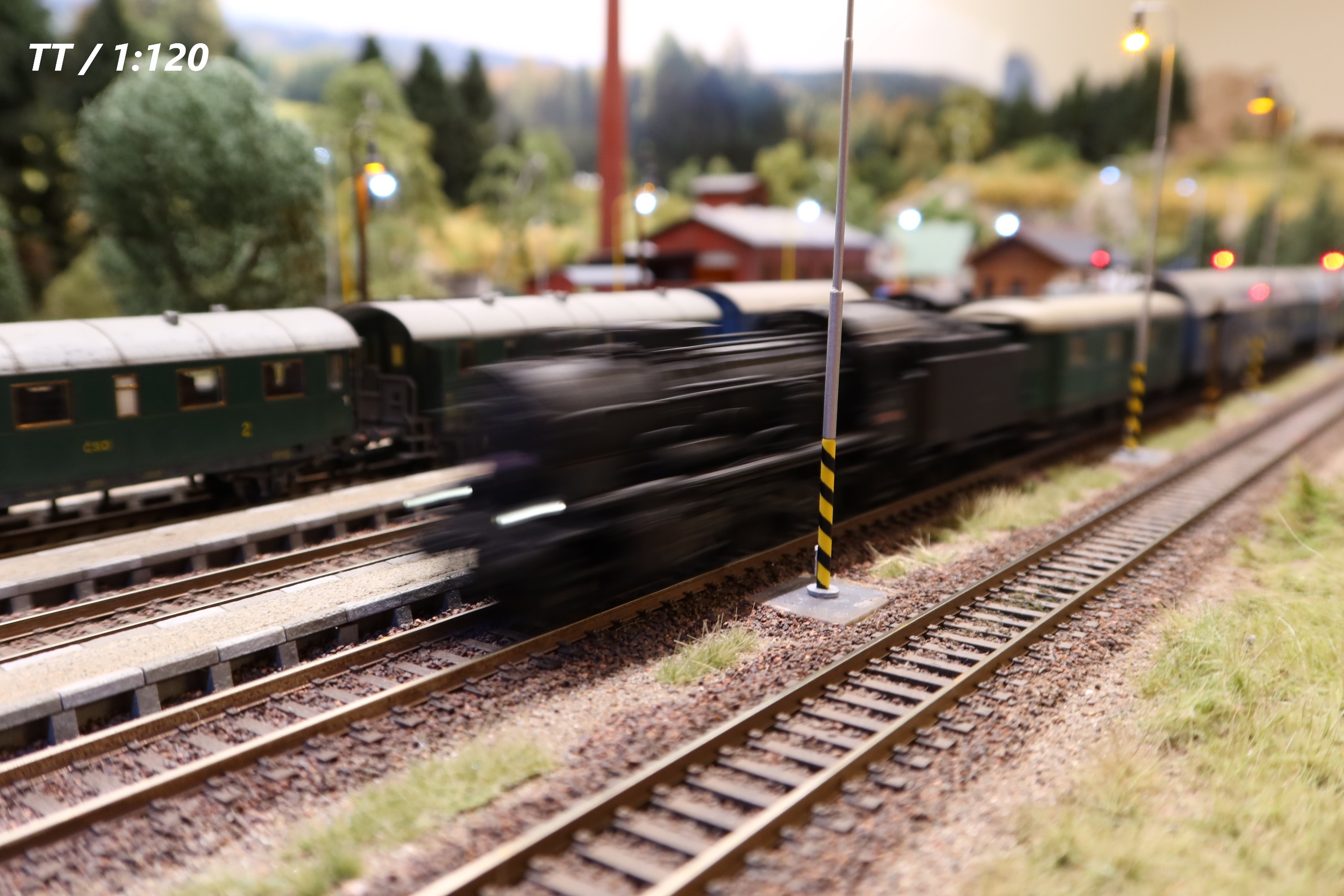

Díky za pochvalu všem! S fotkou celého kolejiště je potíž. Mám to v relativně malé místnosti a nedá se to dobře fotit jako celek. Nějak to vymyslím. Zatím posílám momentku z "vánočního" ježdění.

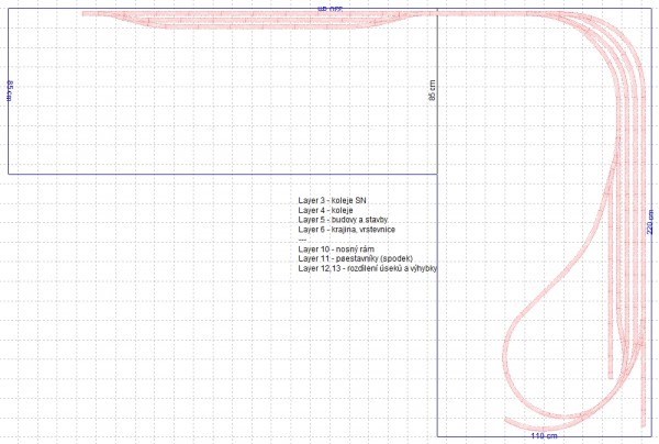

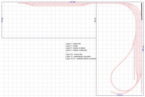

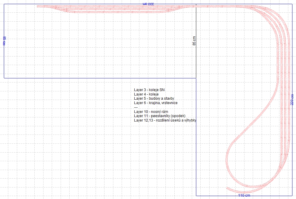

Přes Vánoce jsem si hrál s dalším (již druhým) rozšířením skryťáku. "Objevil" jsem místo na jednu kusou pro parkování motorových souprav (tedy, jestli se někdy dočkáme 810 v TT od Kuehna). Ani nevím, proč jsem to nevyprojektoval hned napoprvé - asi proto, že by bylo málo adrenalinu, jako je teď, při práci ve stísněném prostoru a při zapojování vleže s panelem nad hlavou... Postupná geneze úprav byla tato:

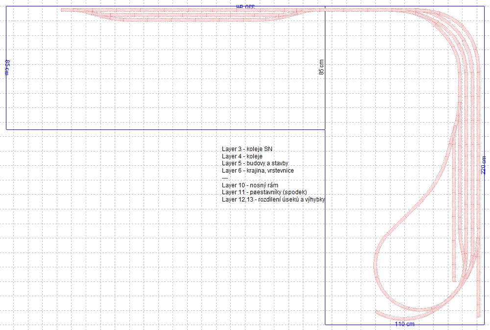

pak jsem to upravil takto:

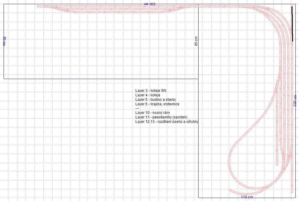

no a poslední úprava (černě) je tady:

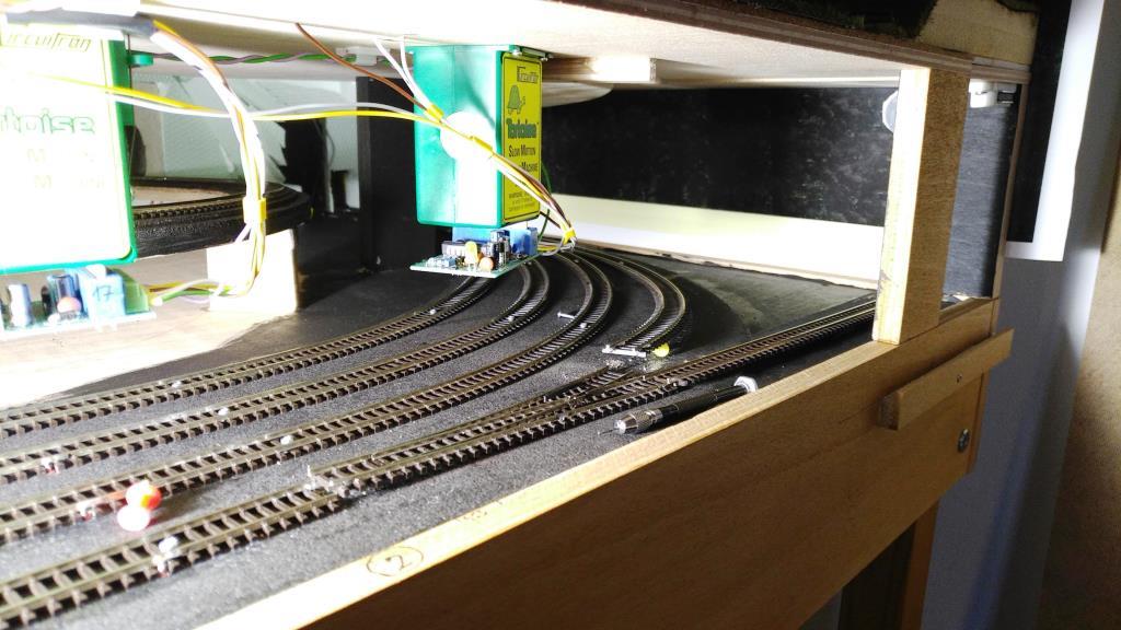

a nakonec jedna dokumentační ze stavby:

Příspěvekod Trixt » pon 11 led, 2021 3:40 pm
Ahoj Foxi, nebylo by lepší tam dát místo želvy nějaký nižší přestavník? ;) Je mi jasné, že průjezdní profil je v pohodě, jen se mi zdá, že by to pro manipulaci v přízemí bylo pohodlnější.
Trixt
Příspěvky: 1353
Re: TT domácí kolejiště L 330x220
Příspěvekod Fox » pon 11 led, 2021 3:49 pm
jóóó přestavníky... kdyby bylo dnes před cca 4-mi lety, asi bych spoustu věcí udělal jinak. Tehdy jsem nakoupil 20ks MP1, z nichž cca 5 bylo vadných už při dodání a postupně odešla asi polovina. Z 30 ks želv nebyl a nenéí problém ani s jednou. Věřím, že dneska jsou i MP1, 5, 7... ok, vím, že se hodně používají i v zahraničí.

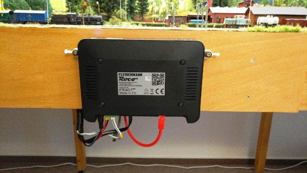

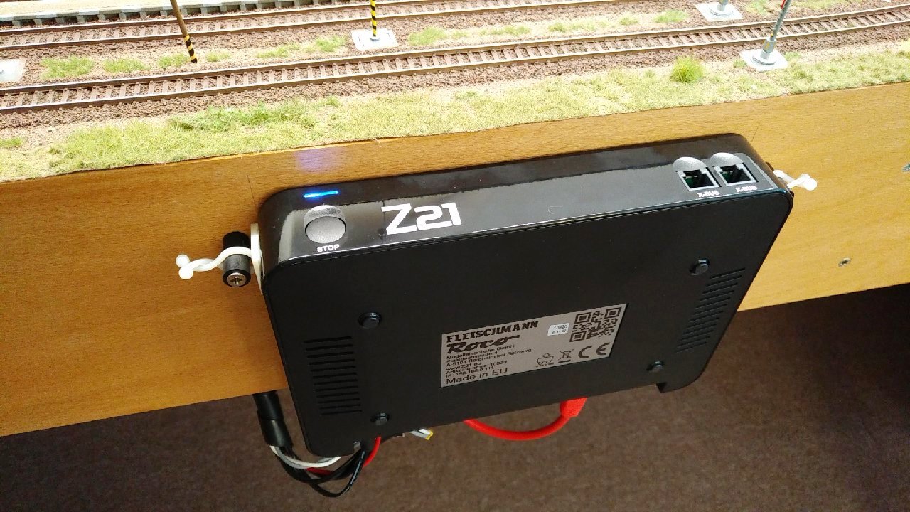

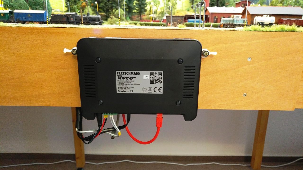

Mezitím jsem řešil další rébus. S ohledem na vzdálenost umístění kolejiště a stolku s ovládacím PC, mi nevyhovuje propojení DR5000 pomocí USB kabelu. Proto jsem spoléhal na možnost použití LAN, případně (-nejlépe- WLAN). Před delším časem jsem registroval velké potíže při připojení DR5000 pomocí LAN/WLAN a pokusy jsem vzdal. Od novějších verzí firmware se to zlepšilo, avšak... pozoroval jsem špatně. Teprve nyní, když konečně kolejiště (a program iTrain) umožňuje dlouhé nepřerušované seance automatického provozu (= konečně relax :D ), jsem zaznamenal nepříjemnou vlastnost: v náhodných intervalech (cca 1x za hodinu, někdy i častěji) dochází ke ztrátě komunikace mezi PC a DR5000 a ovládání "zmrzne". Bádal jsem na fóru iTrain a zjistil jsem, že nejsem sám, kdo na tento problém narazil. No, jaká je pointa? Věc jsem vyřešil radikálně, a to zakoupením Z21. Po určitých potížích s instalací (zvolil jsem přímé propojení PC a Z21 LAN kabelem, ne přes router - v návodu je podle mne chyba) vše již funguje jak má, vláčky prošly mnohahodinovým testem v automatickém režimu a ani jeden výpadek. DR5000 si schovám pro malé projekty a tam, kde je ruční ovládání a vše je pod trvalým dozorem.

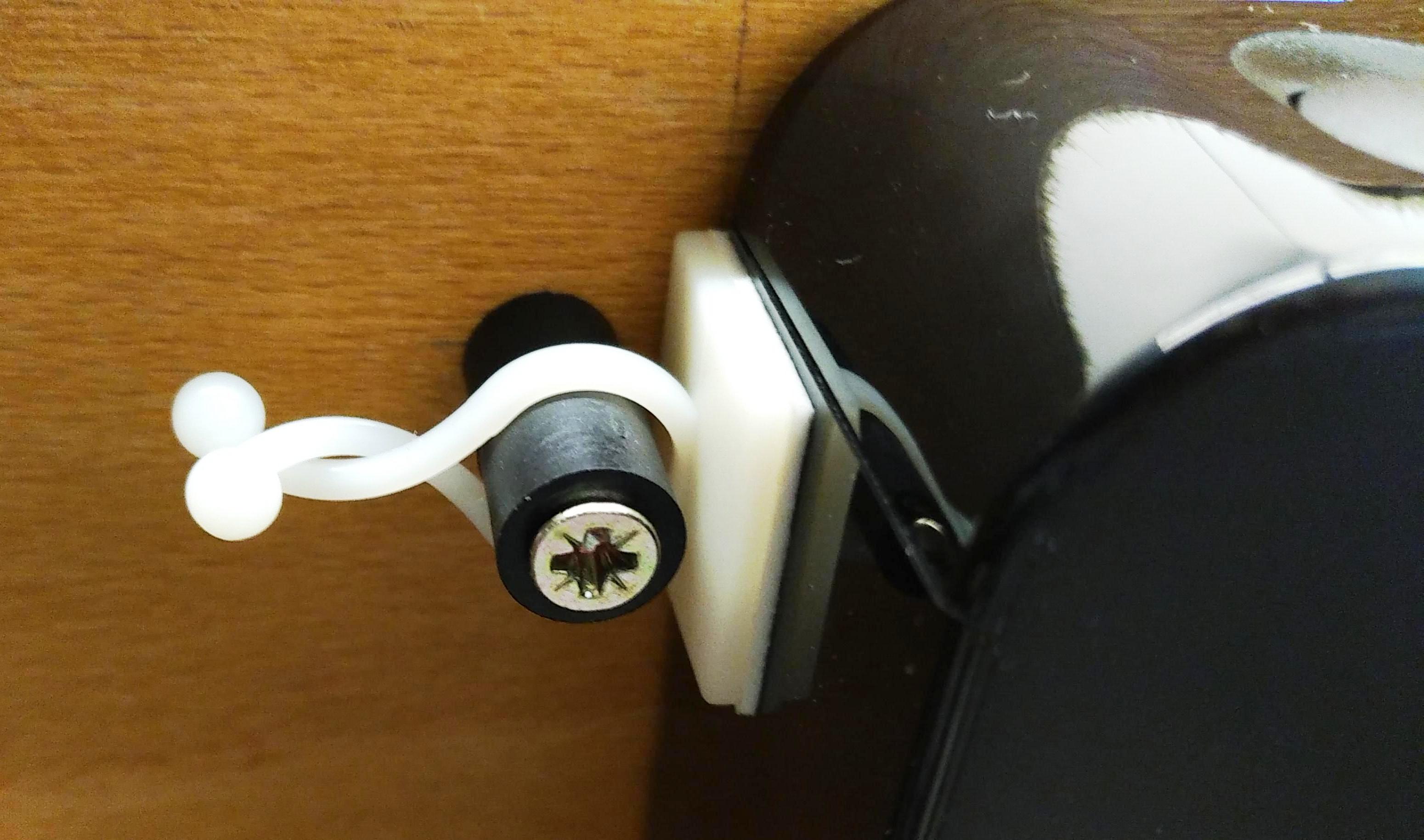

Menší problém byl, že Z21 má sice krásnou lesklou krabičku a moderní design, avšak nic, za co by se dala ke kolejišti přimontovat. Navíc jsem byl omezen stávající kabeláží, kterou jsem ponechal tak, jak je (tedy je možné se vrátit k DR5000). Věc jsem vyřešil pomocí samolepicích úchytek ze šuplíku - viz foto. Sice je břichem vzhůru, ale stávající kabely nejsou z gumy....
