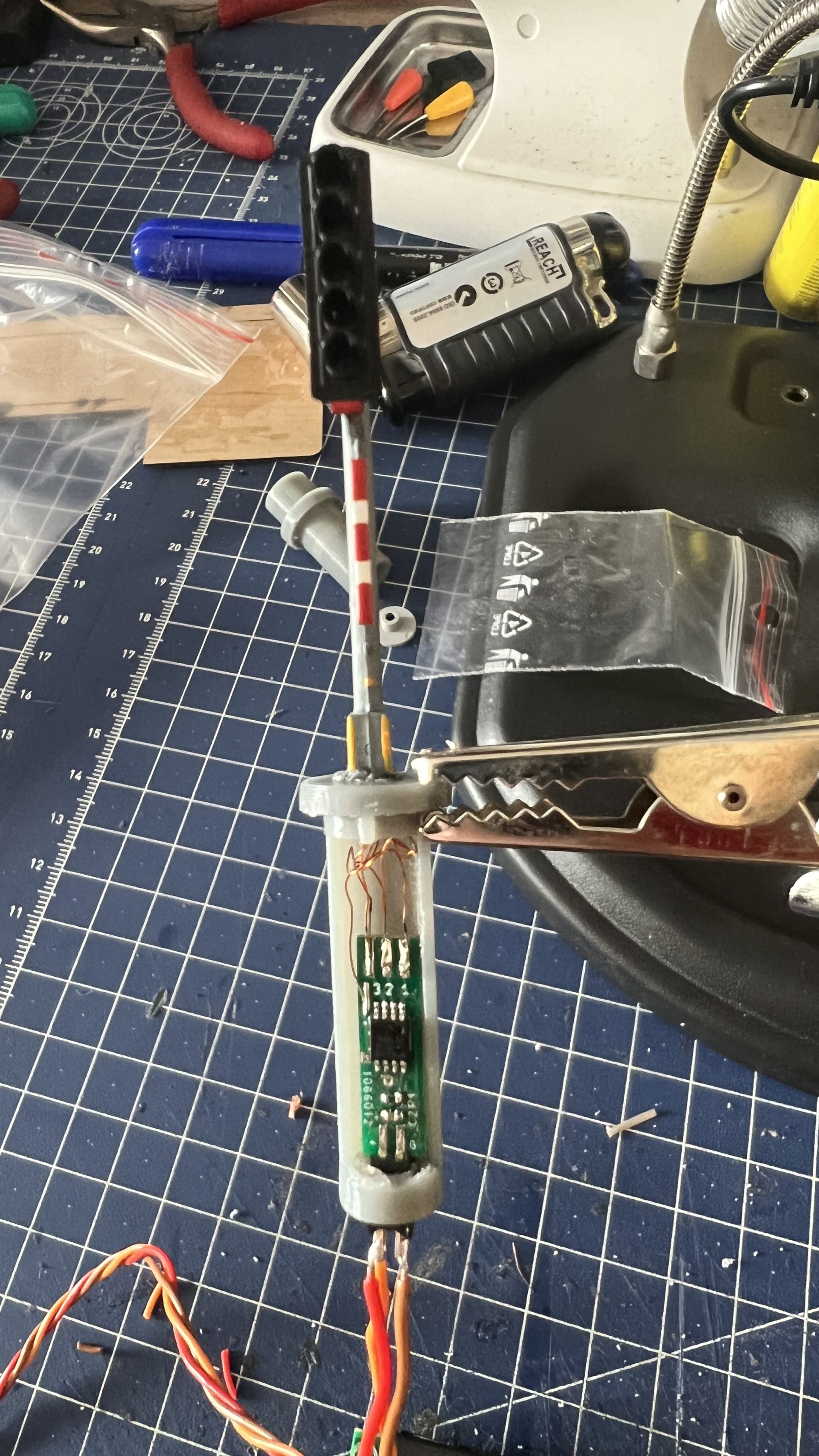

Tak opět drobný posun, vyzkoušel jsem miniaturní LED drivery (viz obrázek o pár příspěvký výše), osadil do vytištěné šachty pod návěstidlo a vše funguje. Takže si vytisknu tyto držáky. Dokonce jsem i vyzkoušel "demontáž" návěstidla a moje obavy se nenaplnily, z konektoru to jde vytáhnout krásně a bez nějakého násilí, ten 4-pinový konektor nemá extra sílu. A jelikož je konektor na návěstidle dobře fixován (těsně v držáku) tak je poloha daná a na šachtě je "zámek" polohy, tudíž stačí jen mírně zatlačit a konektor do protikusu zajede krásně.
Po této zkoušce jsem ještě o pár milimetrů tento držák zkrátil a v protikusu jsem udělal drážku, do které si nechám profesionálně vyrobit malá plošný spoj jednak s tím 4-pinovým protikusem, tak s 2x3-mi konektory s roztečí jako má servo a těmi se budou jednotlivé desky propojovat klasickými servokabílky.

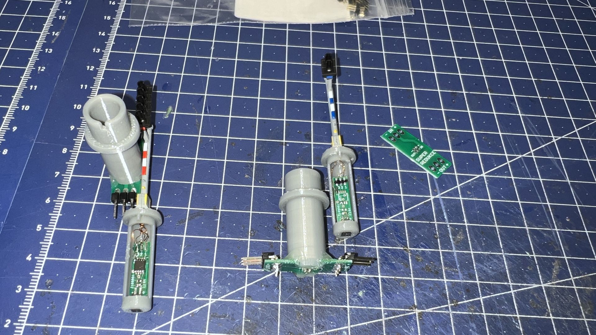

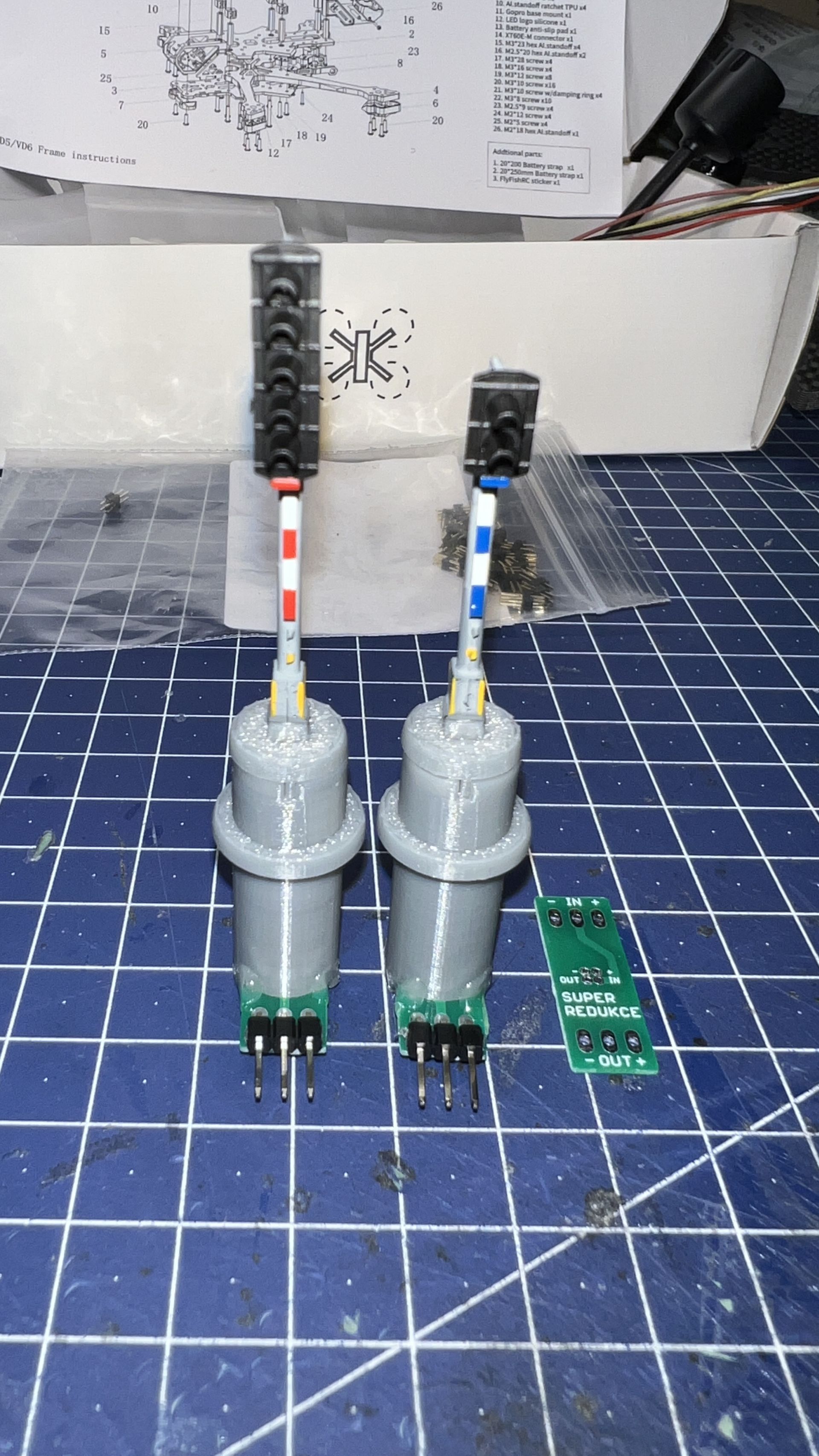

Dnes dorazila z Číny zásilka s plošnými spoji pro návěstidla (spodní redukce) a tak jsem vyzkoušel první 2 návěstidla (osazeno i minidekodéry) a funguje to skvěle.
Propojení mezi náběstidly bude klasickým propojovacím servokabelem, běžně dostupný, jen se musí dát pozor na správnou "stranu" aby se vstup zapojil do IN a výstup do OUT, ale popisků je na desce dostatek
Fixace desky k tištěnému dílu je pomocí tavky, nějak mě nic lepšího nenapadlo, vteřiňáku jsem se docela bál, možná jedině 5-ti minutový epoxid, ta tavka prostě vypadá nehezky.

Jak návěstidlo uchopíš při vysouvání do prstů nebo do nějakého nástroje? Za stožár? Nebo za tu “skříň” u paty návěstidla? To by ale ta skříň nemohla být v měřítku. Nebo za ten lem?
Na obrázku v příspěvku 22.4. to držíš v pinzetě, to ale nepůjde až to bude zapuštěno v tom válci.

Příspěvekod chphoto » stř 10 kvě, 2023 6:33 pm
HonzaM píše:Jak návěstidlo uchopíš při vysouvání do prstů nebo do nějakého nástroje? Za stožár? Nebo za tu “skříň” u paty návěstidla? To by ale ta skříň nemohla být v měřítku. Nebo za ten lem?
Vysouvat budu za stožár, vyzkoušel jsem, že konektor drží velmi mírně a vysunout to jde bez velké námahy. Za ten lem to nepůjde, ten bude v úrovni korku a na něm štěrk. Ta spodní skříň (šedivá) je kvůli štěrku, ale co jsem koukal v reálu, tak někde jsou ty betonový základy opravdu vysoko, ale i tak by to v měřítku bylo jen pár milimetrů a za to to brát opravdu nejde.
