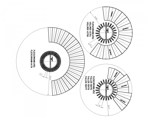

Ještě pro info, jak vychází velikosti točen a rotund v H0:

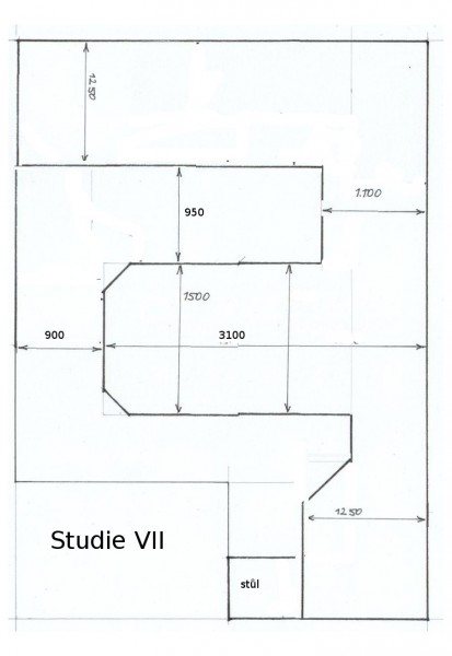

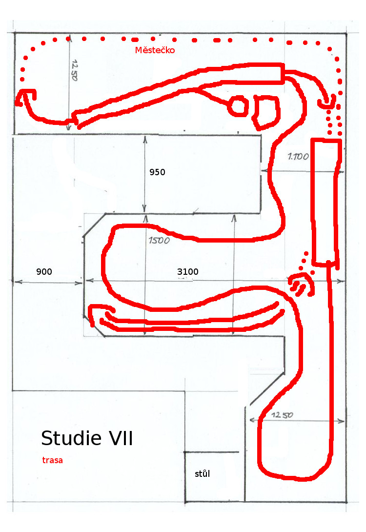

Příspěvekod milan ferdián » pát 29 zář, 2017 8:50 am
Když ti tak na hloubce nezáleží a zvládneš vše,tak je tu ještě jedna a poslední varianta (další variace je hlavní trať se skryťákem a stanici v jedné rovině).Milan

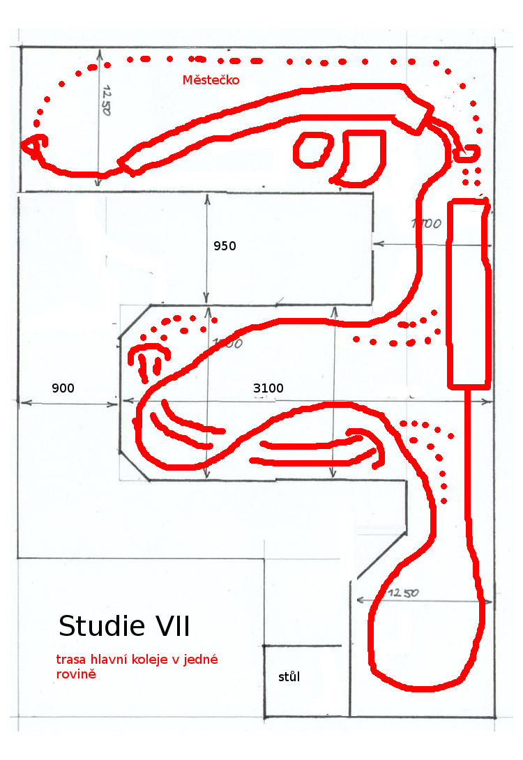

Příspěvekod milan ferdián » pát 29 zář, 2017 9:03 am
A ještě jemná nuance.Stanice,skryťák,hlavní trať=v jedné rovině.Milan
