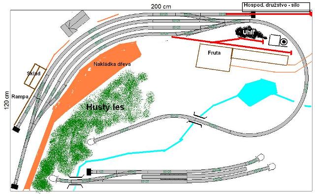

suvis píše:Jen se mi zdá, že v této stanici nebude proč posunovat. Kolej 2a bude sloužit jen pro odstavení přívešáku 010, u 2b taky není moc místa. Možná pro překládání uhlí nebo dřeva. Kolej 1b musí být volná pro objíždění a u 7b se něco odstavit dá. Dejme tomu, že tam bude překladiště s rampou. Chybí mi tam nějaká vlečka. :?: Ale to už by toho bylo asi moc.
Velká stanice bez posunu Tě bude brzy nudit. i když tam občas zajedeš nákladním vlakem. Musíš si nějaký důvod k posunu vymyslet.
Např.: Kolej č. 2 je vedle V.budovy je volná skládka až ke koleji 2b, kde stojí rampa a skladiště. Na volné skládce jsou hromady uhlí (vozy Es, Eas) pro přilehlé městečko, Na koleji 2 a 2b se vykládají stavebniny (Res, G..), přádelny zde vykládají balíky lnu(G..), a dalších textilních plodin a nakládají paletované zásilky(G..), protože vlastní vlečku nemají. Na koleji 5 z druhé strany probíhá nakládka dřeva (Vozy Es, Eas, Smmp, Res...).
Kolej 2a je vlečková, protažená až do rohu kolejiště. Na hraně kolejiště stojí silo hosp. družstva (kulisa). Do/z zavřených vozů (Gags, Hadgs, Tams..)se nakládají/vykládají se obiloviny, řepka apod.
Pokud jsi ještě ochotný dělat nějaké změny
Ubral bych průjezdnou kolejč.7. Uvolněné místo zabere skládka dřeva.
Ve stanici pak budou dvě dopravní koleje 1,3, a dvě manipulační 2,5. Na přiloženém plánku je ještě doplněná vlečka (kolej 5b), která vede do menšího podniku (Fruta). Vykládá ovoce (přepravky, volně ložené, a cukr dle sezóny a uhlí pro kotelnu (krátká kusá kolej). Kotelna jede i v létě, spousta zařízení potřebuje páru. Nakládají se zavařeniny, okurky, konzervované i ve skle. Může tam být i lihovar (brambory, volně ložené ovoce).
Díky tomu jezdí v sezóně navíc Mn vlaky podel potřeby, a někdy kvůli překročení normativu hmotnosti i s přípřeží. Podobně se vypravují vlaky pp např při zvýšené nakládce dřeva.
Dále do koncové stanice (města) zajíždí 2x denně pravidelný Sp vlak z krajského města, T478.x+ klasika. Souprava vždy stojí ve stanici odstavená na koleji č.3. To "zpestřuje" práci při posunu vozy z Mn vlaku.
Když pojede Mn vlak ve složení T466.2+Ds+3xEas(uhlí-uh. sklad+Fruta / nakládka dřeva)+Gbgs(přádelna)+2xSmmp(prázdný dřevo)+2xHadgs(silo)+2xGbgs (Fruta), už se sotva vejde do stanice

Příspěvekod Michal Šuhajda » pát 02 zář, 2011 1:16 pm
Tak to otoč a udělej silo mezi kolejemi (až na konci vlečky) ke kraji pak stačí naznačit oplocení.
Raději přívěšák odstavuje na 5b. Nebo ho necháš na 1a, na 3 nebo tak. K odstavení přívěsného vozu stačí "jen kusá kolej", zatímco vedle skládkové musíš postavit sklad a navíc ještě nějakou příjezdovou komunikaci. To zabírá místo, rázem jsi na 15 cm šířky. Lépe je nad tunelem nechat co nejvíc místa.

Příspěvekod Michal Šuhajda » pát 02 zář, 2011 2:09 pm
suvis píše:http://suvis754.rajce.idnes.cz/stavba_kolejiste_200_x_120_cm_TT#Suvis_4.2a.jpg :?:
Ta rovná kolej na horním okraji je nic moc...
Taky jsem ji tam měl, ale má to dost nevýhod.
- zmenšuje se místo pro V.Budovu,
- zkrátí se už tak malý prostor pro volnou skládku
- esteticky to není příliš hezké a čiší z toho snaha zaplnit prostor co se dá
Proto byla nakonec Fruta přesunutá ke zhlaví a řekl jsem si, že v rohu bude lepší naznačit město.

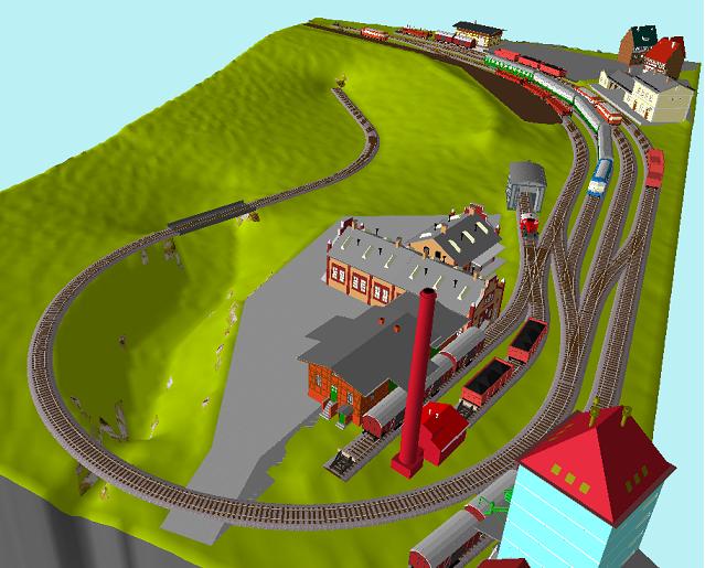

Prase na vlečce by mělo mít opodstatnění, tak by to chtělo aspoň dvě koleje ať má kde posunovat. Přikládám 3D screen z WT v případě zájmu pošlu soubor.
Na 2b se vykládá Ytong z plošiňáku a surovina pro Technolen, Na 2 stojí vozy s uhlím pro U.S., dva vyprázdněné jsou už odsunuty. Na 1 kolej právě přijel MOs, na 3. je připravený k odjezdu Sp vlak. Na 5 koleji jsou připraveny vozy k nakládce dřeva. Vlečky hosp. družstva je z části zaplněná.
