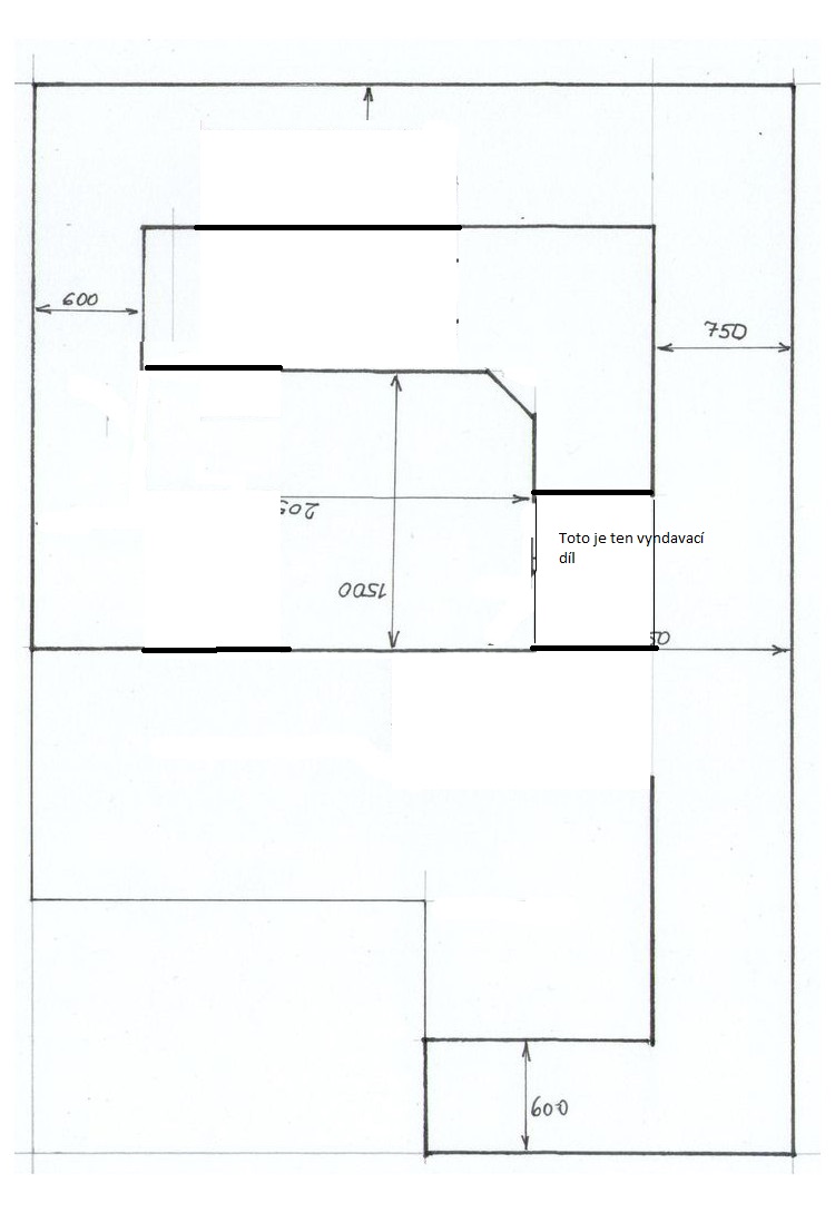

Edysův návrh.Milan
edit:
Vypadá to na návrat k původnímu projektu "Třebáň" :shock: .Milan

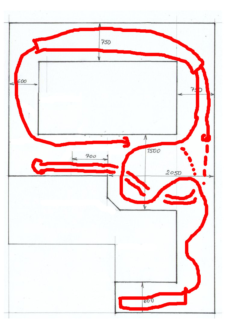

K točně - na https://mapy.cz/zakladni?x=15.3111615&y ... ni&id=5006 je možné ještě vidět pozůstatky točny v Tanvaldu, je vidět že měla malý průměr, na krátké mašiny pro zubačku do Kořenova. Letecký snímek nádraží před nedávnou přestavbou asi neexistuje. Nemusí to být z nijak dávné doby, přestavba proběhla v posledních dvou nebo třech letech.
Na mapě je také vidět krásné nádraží v mírném oblouku. Na staničních kolejích není žádná spojka mezi dopravními kolejemi, takže odpadá potřeba speciálních výhybek, na zhlavích nemusí být speciální výhybky. V oblouku je jen flexi kolej. Myslím že by to nádraží v oblouku kolejiště ozvláštnilo, na modelech je myslím málo obvyklé.

Další s přibližným trasováním.Plná=hlavní,tečkovaná=vedlejší.Skryťák pod koncovou stanici.Jedná se na hlavní trati jen o kroužení.Žadný modelový provoz.Milan

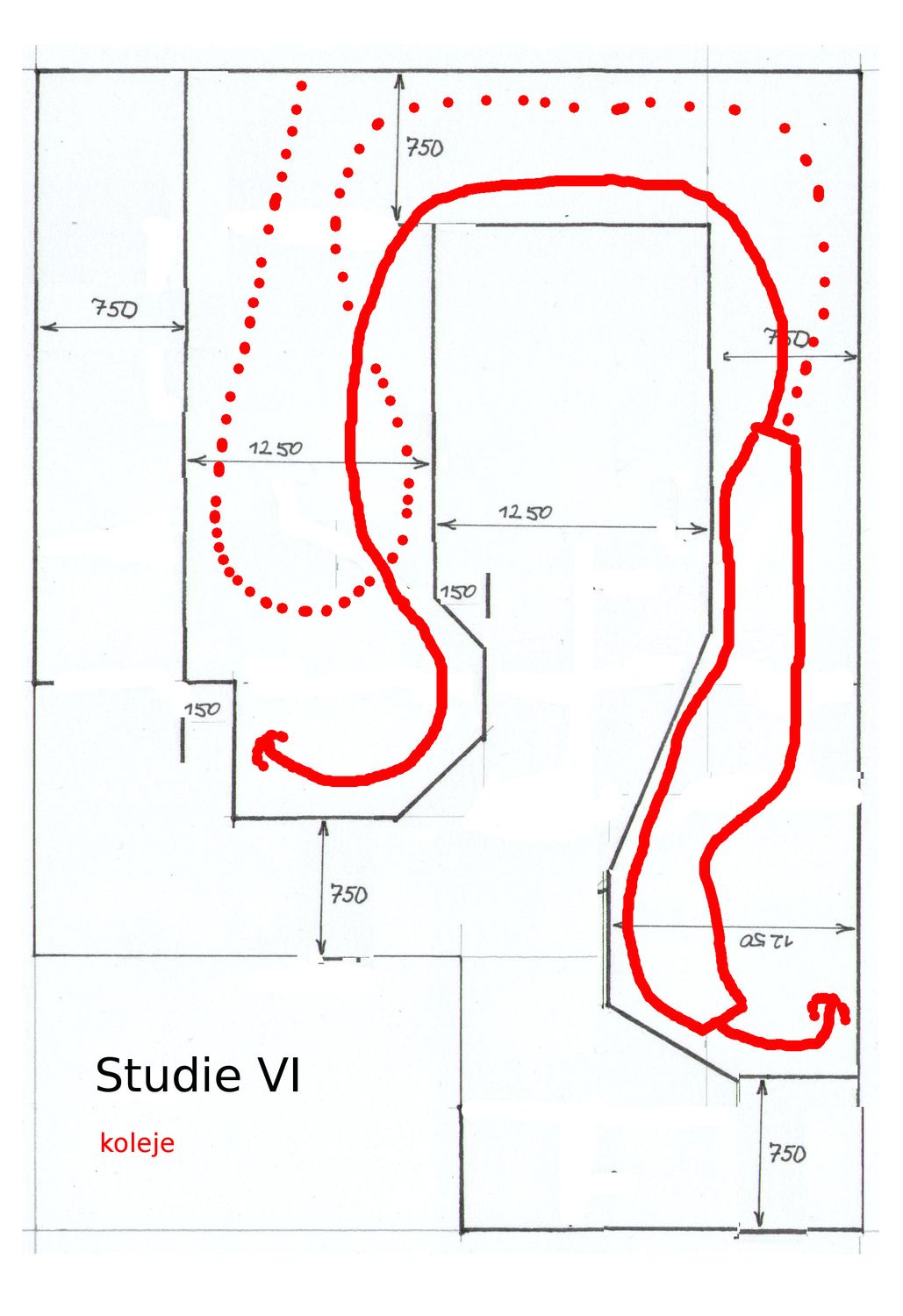

a další.Milan

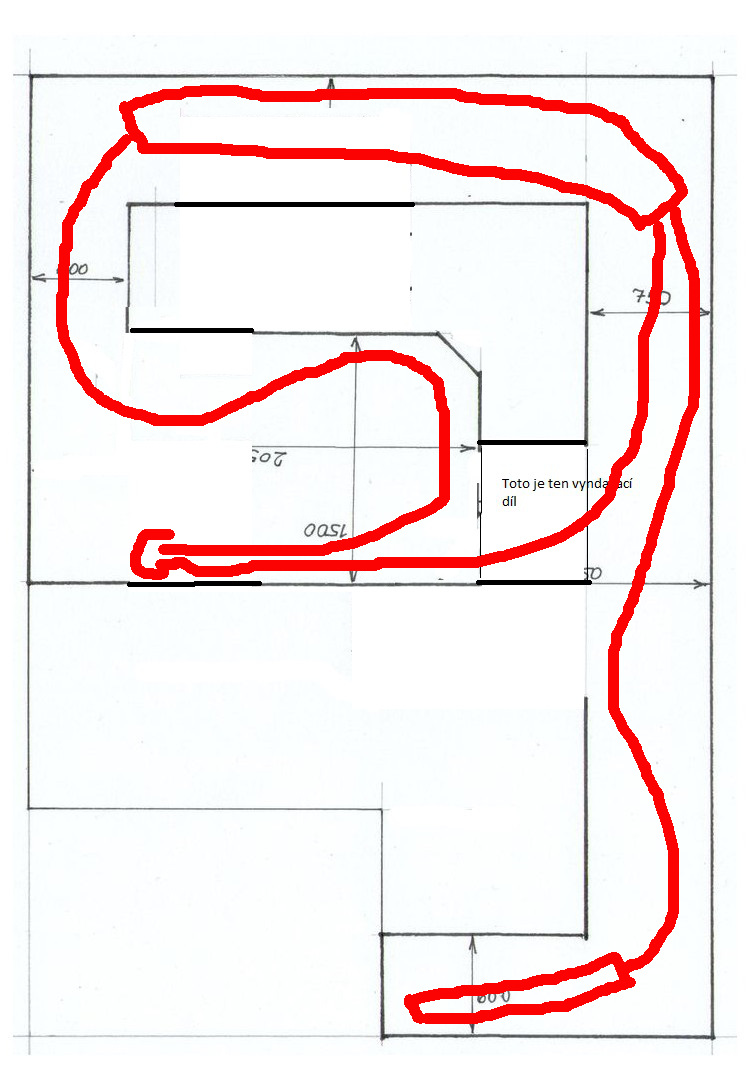

..a další.Milan

To poslední vypadá asi nejlépe. Tam půjde i modelový provoz ne? A i krajinotvorně to vypadá nejzajímavěji. Nalevo a napravo ve spodní části by šli udělat zastávky. Líbí se nám i mosty na křížení tratí. Co nějaká říčka by mohla být někde v prostoru vlevo ode dveří.

Edys píše:Myslel jsem tak jak je to na jeho obrázku že se s výhybkami hýbat nebude. Zkus vymyslet aby se nemusely dělat speciální výhybky. Prosím.
Přiohnout rovnou větev vyhýbky do toho radiusu cca 4500-5000 není u Elite žádný problém, to se může ale nemusí dělat ze stavebnice. U kolejiště na takové větší ploše si podle mne můžeš dovolit použít 12° geometrii, mně osobně se na tom návrhu nelíbí ty prudké obloukovky - ten menší poloměr mají cca 440. Mně se osobně nejvíc zamlouvá ten 1. koncept to ostatní je zbytečně komplikované, stavíš kolejiště nebo nějakou prolézačku či bariéru v místnosti? Osobně bych měl výhrady k tomu typu, umístění, zaústění a poloze točny. Když točnu tak takovou menší od Roco co může mít úhel 9° k tomu rotundu dělanou (tak jak je to v odkazu výše Lipová...) nebo k tomu rotundu upravovanou pořezanou z nějaké 15° (Kibri, Faller)

Točnu už má kolega koupenou, takže ke změně asi nedojde.
Oni ty malé točny s úhlem 7,5° nebo 9° většinou zaberou více místa než ty 15°. Budova rotundy musí být na větším radiusu a tím se veškeré výhody malé točny s malými úhly smazávají. Výhodou malých úhlů je nutnost použít delší vjezdové koleje do rotundy a vypadá to lépe na pohled. Sám tento problém také řeším při přípravě nového velkého kolejiště a rozhoduji se, zda použít točnu Fleischmann ve verzi 7,5° nebo 15°. Ve verzi 15° je vnější průměr rotundy 1160mm, ve verzi 7,5°je vnější průměr rotundy 1560 mm. Já budu mít rotundu s úhly krajních kolejí 225° a 15 stání v rotundě + něco venku mi stačí. Při verzi 7,5° by jich bylo 30 a to už je zbytečně moc.

Tak tak Točna je doma 15°. Ten poslední plánek s náčrtem koje se nám se ženou libí nejvíc. Až Milan udělá koleje tak to bude podle nás vpadat ještě lépe. Ten vyndavací modul pro průchod byl můj nápad z důvodů rozšíření možností plánovaní. Mě to nevadí. Už mám vymyšleno jak se bude zvedat ke stropu.

Takže platí tato varianta?Milan

Ještě by přemýšlím že by 4m část nahoře byla širší než 750 s tím že koleje budou v přední části a vzadu městečko. Vzhledem k tomu že jsem přistoupil na moduly nebude problém to postavit a při provozu se do města stejně nesahá takže když bude mimo dosah rukou tak to vůbec nebude vadit.
Chtěly bychom dosáhnou jakéhosi spojení dioráma a modelové železnice. Možná to špatně vysvětluji ale nevím jak to lépe popsat výsledný požadovaný stav.

Ano Milane tato verze platí.

A jak při stavbě,poruše nebo opravě tam dosáhneš?Jestli chápu,tobě se hodně líbí stanice Hranice,která je takto řešena.Milan
