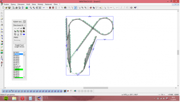

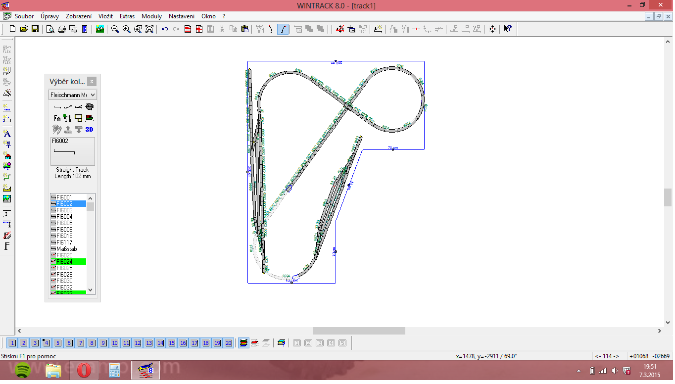

čo poviete na tento plán?
Nie som profík ale snažim sa robiť čo sa dá.Modelujem v H0

Povím to, že pochybuju, že by trať stihla v jedné 270°zatáčce vystoupat tolik, aby se mohla nadjet :) Resp. bude to tak brutální stoupání, že to vyjede možná samotná lokomotiva.
Mimochodem, přijde mi, že se zbytečně ochuzuješ o širou trať, vlečky a o možnost skrytého nádraží, které ti výrazně rozšíří možnosti...tady jsem ti narychlo načrtl plánek na stejném prostoru - kolejivo H0 Fleischmann, minimální poloměr R390. To hnědé je vlečka např. k sýpce.

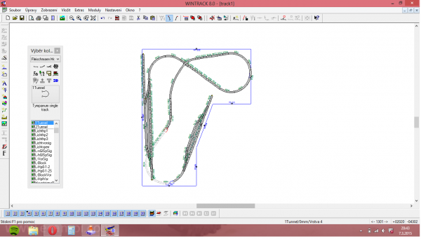

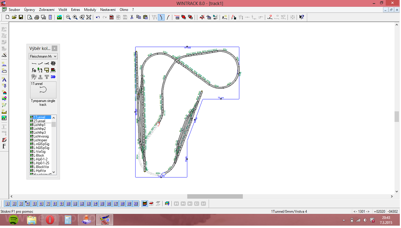

Příspěvekod Radko » ned 08 bře, 2015 6:36 am
Tá druhá verzia vyzerá super.Mal som spravenú ešte jednu verziu s menším stúpaním.Stanice su len predbežný návrh,ich plán sa bude ešte meniť počas stavby

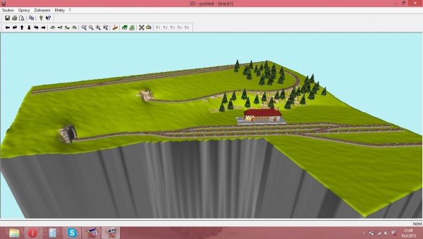

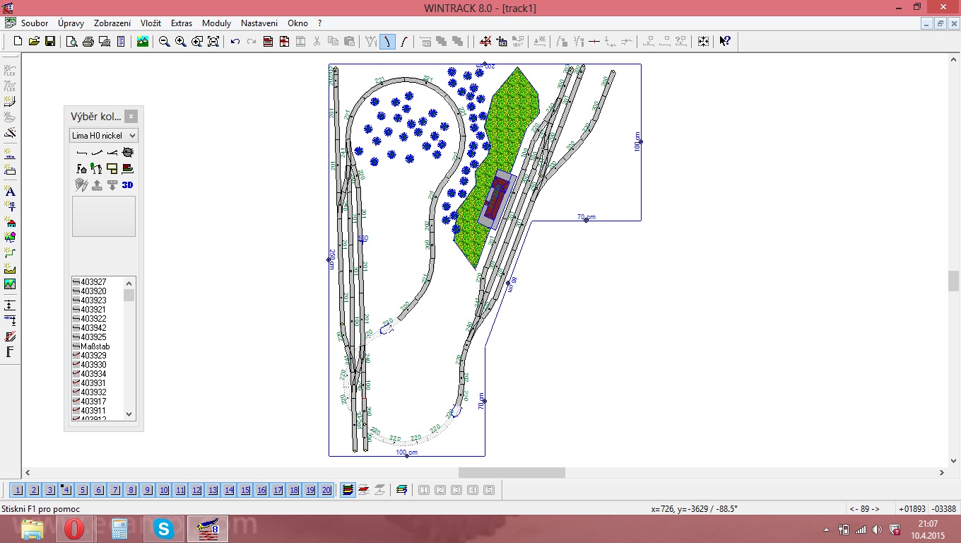

Příspěvekod Radko » sob 11 dub, 2015 9:30 am
tak už hotový plán
