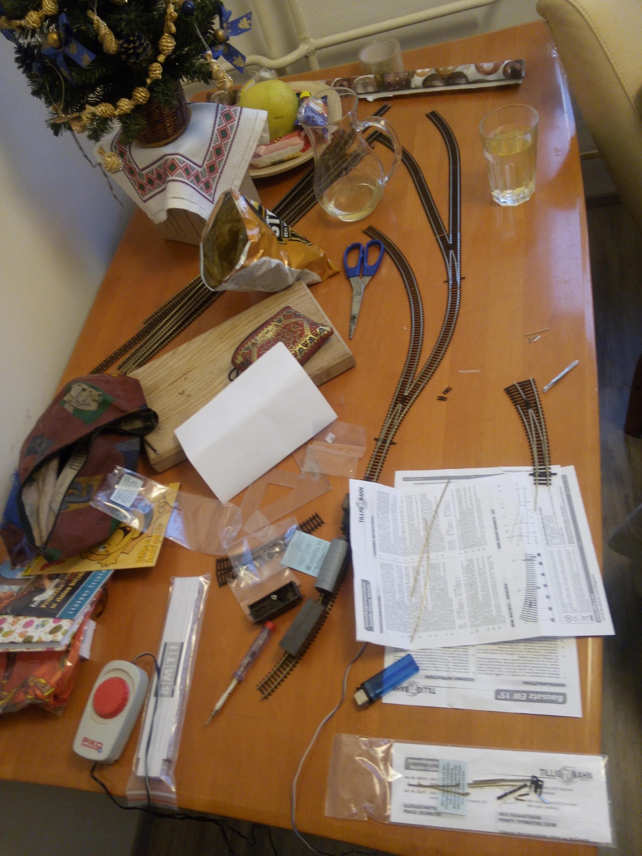

Uvidime co se vyvrbi, nakoupil jsem flexi a vyhybky ew1. cvicne jsme s pritelkyni zkusili dve sestavit a je to takovy nic moc ale pujde to...prvni seznameni me uplne nenadchlo. Chtel jsem se ale hlavne zeptat jakym dulcikem/nastrojem roztloukate nyty jazyku jenz je drzi k prazcum a k prestavovaci???!!! Sry za diakritiku pisu z mobilu ;)

Driv jsem taky stavel EW1 - odvrtal jsem jeste kousek tech cudliku vrtackem 0,3 - 0,5mm a rozklepl s pomoci silnejsiho hrebiku. Vsechno jsem musel delat velmi jemne, spis jen tak tukat. Umi prasknout plastovy pasek, nebo se muzou pokrivit jazyky. Definitivne pomohl az prechod na EW2 :-/, clovek zase tolik mista neusetri :(.

No ... po 2 rozklepnutych unasecich delam mozna blbost, ale ja ty trny zakapnu disperznim lepidlem, a pred zaschnutim s kolejema "pohnu". Lepdilo ztuhne do pruzne zatky a udrzi jazyky tam kde maji byt ... castecne nevhodne je to pro napajeni jazyku - spoj mezi pevnou a pohyblivou casti jazyka u EW1 bude jeste horsi nez v originale.

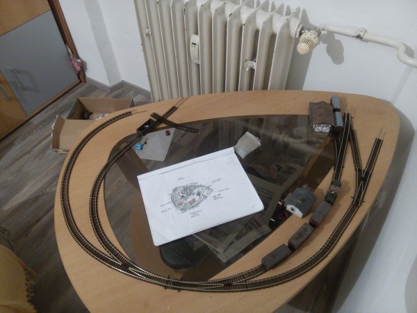

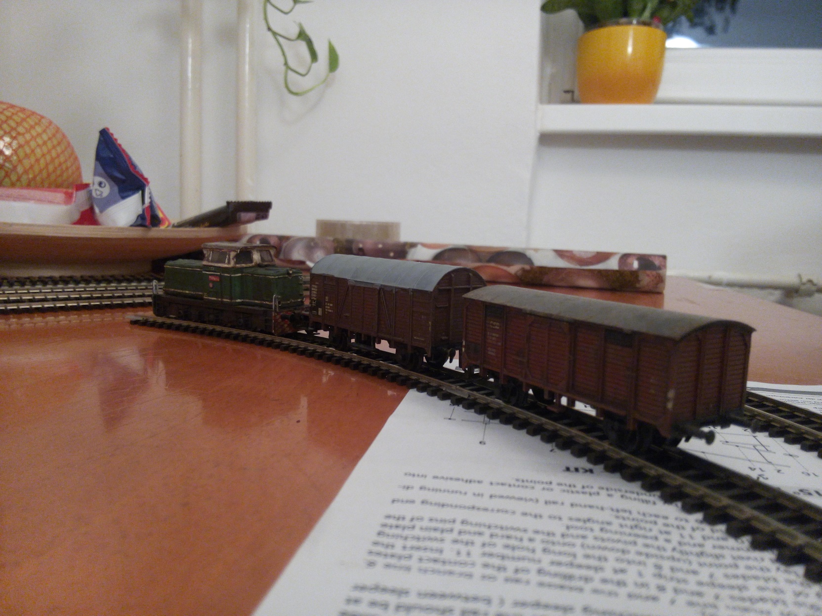

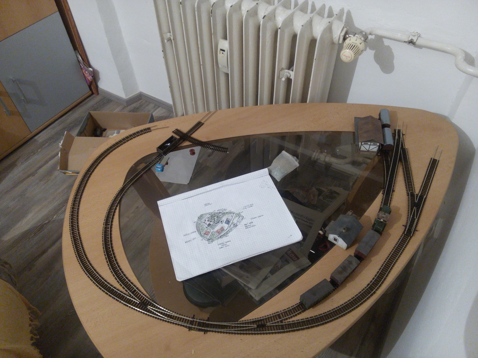

Výhybky nakonec ok, jen u první když jsem ještě neznal míru tak jsem si rozklepl jazyk vejpůl. Udělal jsem si důlčik a pěkně s citem se to dá roztemovat. Ta stará 334 přes ně jezdí bez škubání. Pak jsem to zkusil jen tak rozhodit na ten stolek a je to v TT hodně malej prostor :D

No vida už se buduje. :) Teď když vidím ten stolek tak jsem konečně pochopil nezvyklý tvar kolejiště... :D
Už jsem to tady psal vícekrát. Pro Rosničku by stálo za to upravit srdovky zkrácením plastů a protažením vnitřních kolejnic do špičky. Hlavně u těch obloukových je plastová část hrozně dlouhá... :wink:

T334 dostala bandáž na jednu nápravu, aby to stoupání dávala a zatím nemá problém s pěti vagóny. Určitě ale musím udělat vodivé srdcovky.http://w4ever.rajce.idnes.cz/nastenka/#IMG_20180127_195831.jpg http://w4ever.rajce.idnes.cz/nastenka/#IMG_20180127_213735.jpg http://w4ever.rajce.idnes.cz/nastenka/#IMG_20180127_231008.jpg http://w4ever.rajce.idnes.cz/nastenka/#IMG_20180127_231534.jpg
