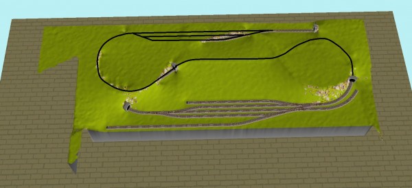

to:Lajblt, tak tomu říkám max. "vyždímaný prostor". Myslím, že kolega může být spokojen, maximálně :-)

Děkuji za uznání pánové, podpisy až na letišti. :) Kdyby mi takhle šla od ruky stavba kolejiště, tak už pár let jezdím. ;)

Nesdílím s vámi tohle nadšení,nejdřív jsem nevěřil,že to kreslil Tomáš. :? :shock: Vím,že je to nástřel,ale mě to přijde nudné.Ta odbočná stanice je bez života,obě stanice rovnoběžně s panelem,dopravna v horní stanici zády k obecenstvu,nemá to šmrnc. :wink:

2 míra lengyel: Ono při šíři 140 cm se tam toho moc dělat nedá. Pokud bych zachoval původní ideu, tj. Rozmarýnek, bylo by samozřejmě místa výrazně víc. Ale představa, že vlak vyjede z jedné stanice, hned je ve druhé a může mít jen dva vozy... Limitující jsou tady oblouky, kterými se trať vrací do protisměru. Ty bohužel tísní spodní odbočnou stanici. Horní stanici je samozřejmě možné udělat trochu šikmo, aby to nebyla taková nuda a třeba se i to nádraží vejde čelem k obecenstvu. Když kreslím ve WIntracku, 2D snese hodně, ale zkus to pak zobrazit trojrozměrně a modelovat v reálu. To už taková sranda nebude...

Tome mě je jasné,co je za problém,ale ta spodní odbočná stanice mi prostě přijde taková chudobka, není tam ani remíza,pouze jeden sklad.Ne že by takové stanice neexistovaly,ale tak to na mě působí.A když se bavíme o náročnosti stavby samotné,tak ty 3 tratě nad sebou budou pošušňáníčko. Jinak v těch tunelech by klidně mohl být R1,vidět na to není a třeba by to vyšlo lépe.

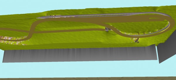

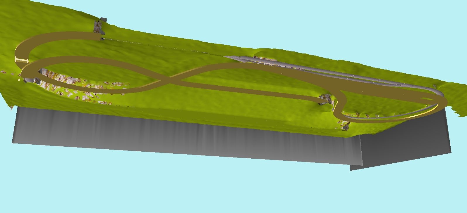

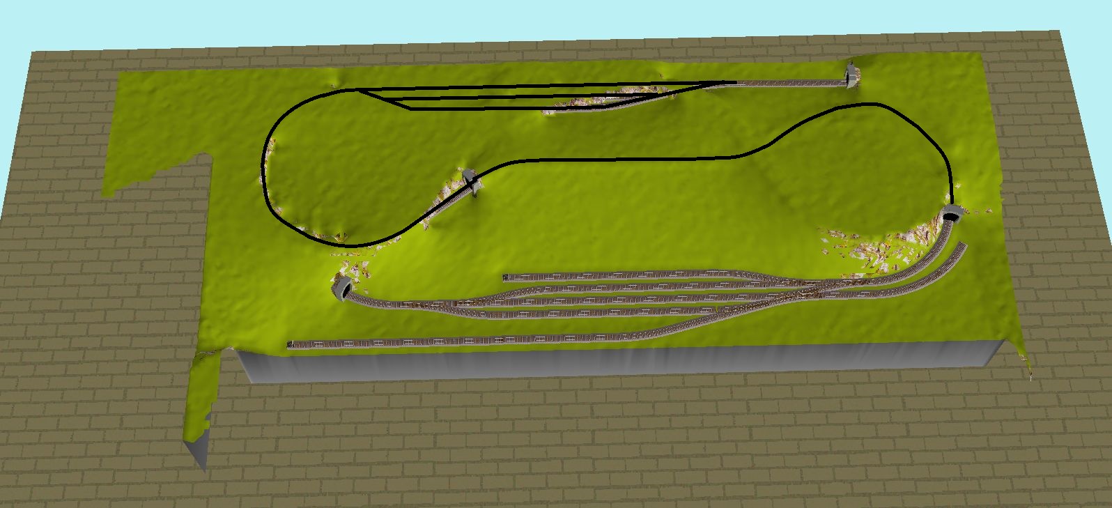

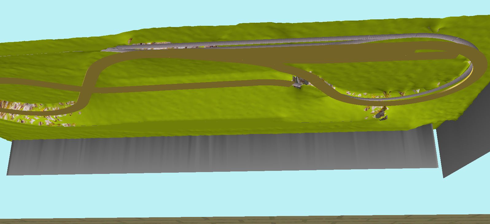

Zdravím, i dnes jsem se mazlil s možnostmi tohoto kolejiště. Bohužel WinTrack není můj kamarád, tak si ze mě často dělá legraci, nebo neposlouchá. Tak dneska druhá možnost. „Neviditelné“ koeje jsem dokreslil, dolní stanice má sklad a nejbližší kolej z pohledu „fotografa“ je vlečková (malá pila, uhelné sklady,...). Horní stanice není odbočná, ale pro případ, že by si hrály děti, má samostatnou vratnou smyčku a samostatné SN se dvěma kolejema. Spodní SN jsem neřešil, jelikož je to myslím si zbytečné. Rozměry kolejiště jsou nedotčené. Hodnoťte, kritizujte, podávejte zlepšováky. Buddha

Pokud zadní stanice nemá být o jedno patro níž, tak ti nevychází sklony nebo průjezdné profily - tedy, mohou vycházet až do horního tunelového portálu. Opravdu 2D snese hodně.
