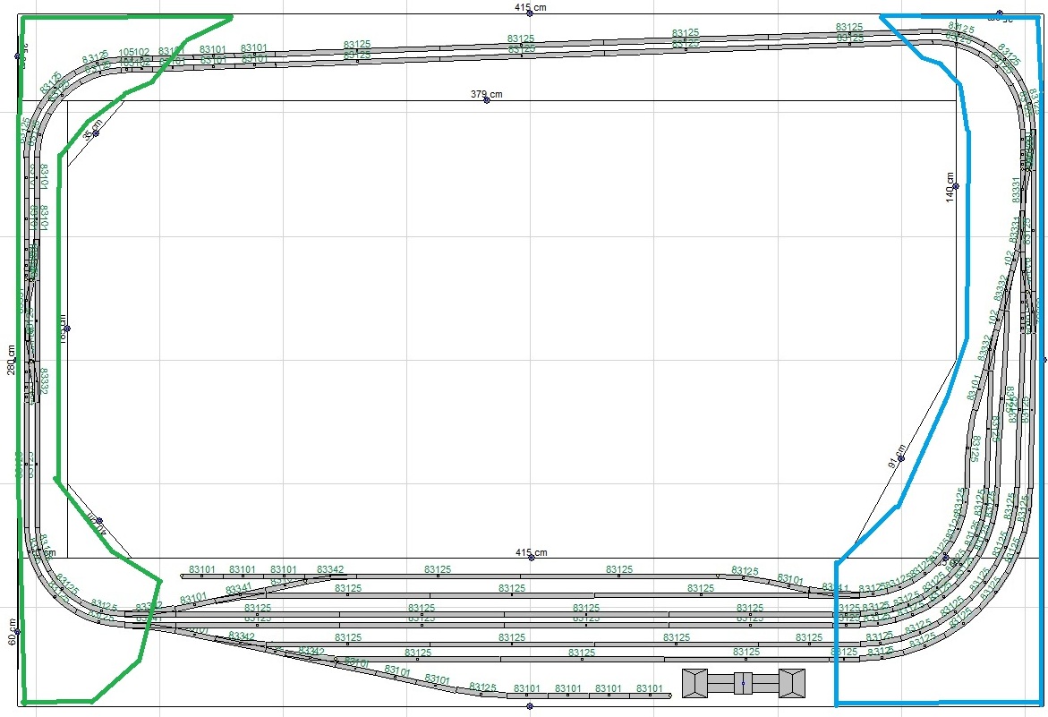

Spodní SN na jednokolejce můžeš vpravo zakončit smyčkou. Nebo jsi počítal jen s těmi třemi kusými kolejemi bez možnosti objetí soupravy a připřažení loko na druhou stranu?

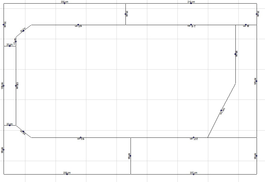

Pokud přemístím jednu skříň do místnosti, kde jsem kolejiště chtěl prapůvodně umístit, vznikne prostor okolo zdí ve výši 150 cm, kam bych mohl podél těchto zdí umístit 6 segmentů a kromě širé trati mít na kolejišti ještě nádraží. Kvůli zachování patřičných délek kolejí v nádraží, skrytí malých oblouků a možnosti použití nejlepších výhybek EW3 jsem heledal, zda existují nádraží, která vycházejí z tunelu a navíc se v něm nacházejí již první výhybky. To jsem našel, dokonce i Praha to tak má. Takže tu největší část nádraží skryju jako v Praze - skupinou tunelů a nad nimi bude městečko. Druhou část mám na plánku vedenou do tunelu pod menší kopce volné krajiny. Podívejte se na ten návrh a napište mi, jestli to vypadá reálně a jak to případně upravit. Na tomto návrhu je možné sledovat buďto provoz na dvoukolejce v přírodě, nebo na nádraží. Zde (sledování nádraží) ještě musím vymyslet nějaký fígl, nebo někam nacpat skryťák, případně 2 nezávislé, aby mohli také současně vyjíždět 2 vlaky na opačné strany a bylo jim pak možné přehodit lokomotivy na druhý konec soupravy a mohli se tak vrátit z reálné strany (tam kam vjely, odtud také přijedou). Tak co říkáte na toto?
modrá-město nad skrytou částí.........zelená-krajina
řešení segmentů

Myšpulín píše:Spodní SN na jednokolejce můžeš vpravo zakončit smyčkou. Nebo jsi počítal jen s těmi třemi kusými kolejemi bez možnosti objetí soupravy a připřažení loko na druhou stranu?
Nn, to jsem jen naznačil. Kolejí by bylo více. Ale smyčka ne, protože když se vlaky vracejí zpět, střídá se lokomotiva. Takže jídelák na 3. místě z 10 vagónů je na zpáteční trase na 8. místě. Smyčka je v tomto nedokonalá.

Za mě krok zpět - už je to překombinované, dokola přes pražské nádraží (mimochodem netuším jaké) to nedává smysl :? Předtím to bylo reálné, teď už ne...

O dost horší než předchozí návrhy. Vlastně je to takový nafouklý ovál z předchozích návrhů, akorát je delší ta trať a vlastně i stanice. Bez SN to nebude ono. Asi bych to řešil sjezdem o patro níž a SN včetně vratných smyček schoval pod stanici.
Žádné Pražské nádraží v tom taky nemůžu najít. Proč je tam dvojitý odsun osy u průjezdných kolejí?

Když už to musí být takhle, tak bych k nádražní budově postavil krátkou halu a na úroveň té modré čáry zrcadlo.
